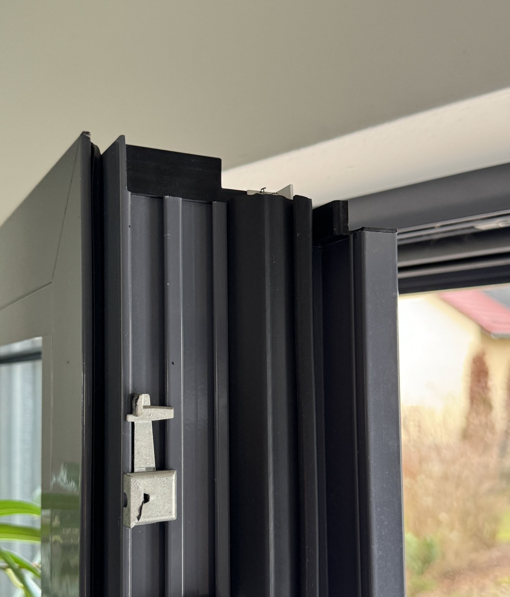

    Ganz ehrlich: Alles gut für mich. Wir haben je Fenster die jeweils passende Profilvariante. Mich stört das abgesägte nicht, mir war wichtig zu klären, dass hier keine Schäden durch "mal eben absägen durch den Fensterbauer" entstehen.
    Da das kürzen aber vom Hersteller vorgesehen und durchgeführt wurde, habe ich damit keine Probleme. Wir wohnen in einem Haus BJ1930, vielleicht wird man da entspannter mit imperfekten Lösungen, weil die an der Tagesordnung sind...

    Danke Schön! man sieht deutlich ein Schwarzes "Dichtteil"... das bei Geschlossenem Fenster unsichtbar ist.
    11ant gefällt das.

    Darauf habe ich gewartet. :e_smiley_brille02: Ne das ist ein PVC Klotz zur Treibriegelführung im Stulp.

    ... und das sorgt auch dafür das die Dichtung des... anliegt... :biggthumpup:

    Der führt nur den Riegel

    wie dem auch sei...:konfusiusbei Aluminiumfenstern mit Stulp werden z.B. für Beschläge und/oder Abdichtung (ich nenne es mal) Systemgebunde "Spezial Teile/Dichtungen/..." benötigt die (bei Aluminiumfenstern) im Geschlossenen Zustand Sichtbar und/oder unsichtbar sein können... :28:

    Kann sein das die Glasleisten bei dem einen Stulpfenster nicht passen(#26)? Die sollten halbwegs bündig sein mit Fensterrahmen.
    Das Absägen ist normal bei Vekaprofilen, die haben da 3 verschiendene Flügelprofile, zwei musste absägen das andere kannste dran schrauben.
    Bei den anderen 2 Varianten sind schwächere Eisen drin, halten daher auch nur kleine Glasscheiben.

    Es gibt Systeme da stehen die Glasleisten über... was OK ist.
    Es gibt Systeme da stehen die Glasleisten um x mm zurück... wie hier bei Gealan.... was absolut Ok ist.
    Es gibt Systeme da.... was OK ist.
    Die Maximale Flügelgröße und Maximales Flügelgewicht wird bestimmt durch:
    1. Profil, Profilgeometrie.
    2. Windlasten.
    3. Verbaute Stahl Armierung.
    4. ...
    Das darin nur keine Glasscheiben halten ist nichtzutreffend.
