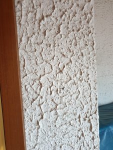

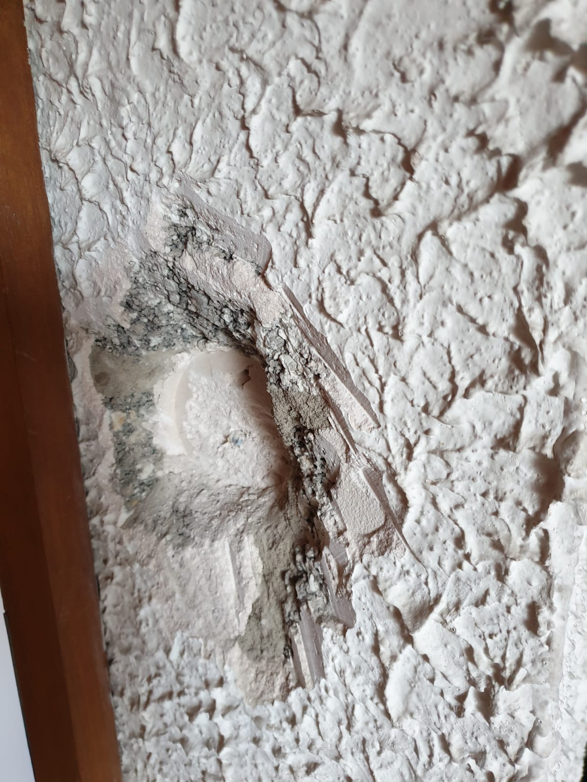

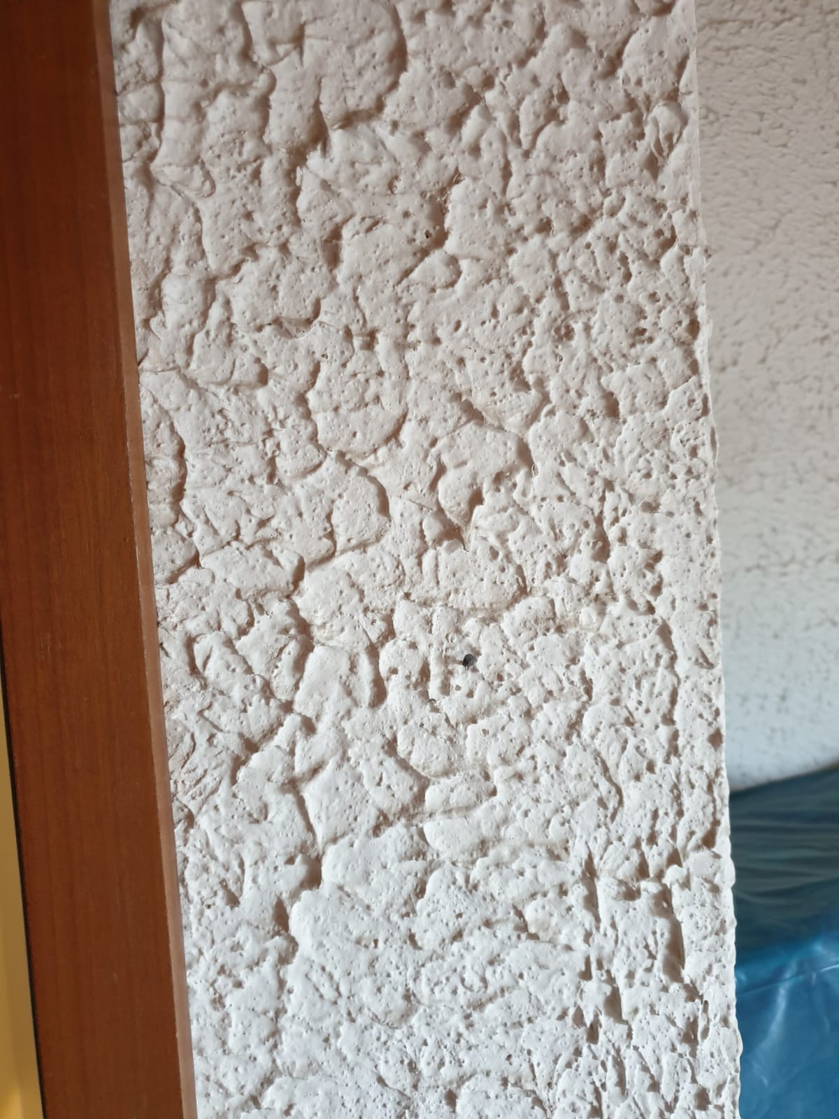

    Ich würde gerne meine Giebelinnenwand glatt verputzen. Zur Zeit ist sie sehr grob verputzt. Der Putz stammt noch aus 1979 und ist weiß gestrichen.
    Sollte ich den bestehenden Putz abschliefen, mit einer 125cm Flex und Betonschleifscheibe oder kann ich mit Tiefengrund und Rotband drauf gehen?

    Das würde ich abfräsen. Aber mit einer Betonfräse und Staubsauger. Der Staub der mit einer einfachen Flex entsteht ist unerträglich. Außerdem fliegt der Sand und Steinchen überall durch die Gegend. Die Schutzbrille ist nach kurzer Zeit verstaubt. Alternativ gibt es glaube ich auch Aufsätze für die Flex.

    Denke ich auch. Flex gerade beim Obi gekauft, Absaughaube und Fräse kommt Montag mit der Post.

    Moin, ich habe die Absaughaube von Herzo bestellt. Musste aber den WORX Winkrlschleifer gegen einen Bosch umtauschen, damit es passt
    Hab ca 1qm gemacht und dann festgestellt dass mir das zu unhandlich ist.
    Werde alles direkt verputzen mit Rotband oder RB pro, vorher Tiefengrund drauf.
