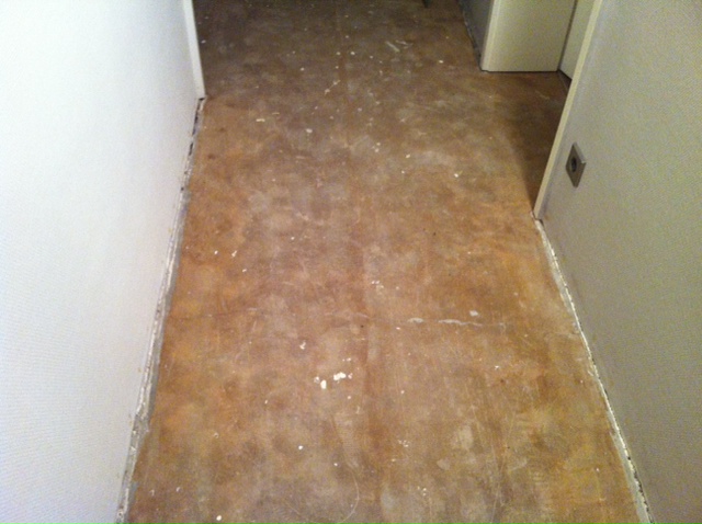

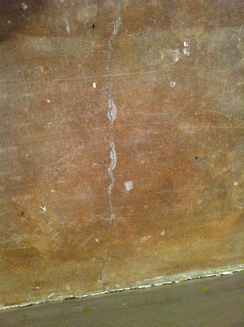

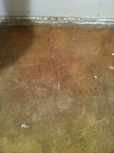

    Nach Studium diverser Beiträge habe ich mich entschlossen, den Riss auf den Fotos nicht einfach zu ignorieren, sondern zu reparieren. Obwohl ich auch einen fachlichen Beitrag gefunden habe, der wohl sagt, dass Harz sich nicht gut genug mit dem Estrich verbinden würde....
    Dazu habe ich aber noch ein zwei Fragen:
    Schadenbild:
    Im Flur (6500 * 1400) ist mittendrin der Estrich quer einmal durchgerissen.
    Mögliche Ursache:
    Im Nachbarraum wurde vor ca. 20 Jahren an dieser Stelle eine Mauer entfernt, dort ist der Estrich in einer Breite von ca. 25 cm aufgefüllt gewesen. Festgestellt habe ich den Riss bereits vor 3 Jahren, als ich Laminat verlegt hatte. Warum sich dieser Riss übertragen hat, weiß ich nicht, denn der Estrich ist ja nicht durchgehend. Bei dieser geringen Raumbreite habe ich aber keine großen Bedenken , nicht weiter nach der Ursache zu forschen.
    Weitere Information:
    Es befindet sich eine ELEKTRISCHE Fußbodenheizung im Estrich. Ich weiß aber nicht genau, wie tief. Der Fliesenleger hat diese im Nachbarraum einmal beschädigt, als er alte Platten herausgerissen hat. Aber er weiß auch nicht mehr, wie tief das war.
    Geplante Arbeit:
    Jetzt soll verklebtes Eichenparket 10mm Dicke verlegt werden. Ich habe Angst vor einem Reißen des Parkettbodens bzw. des Lösens der Verklebung. Schwimmend möchte ich nicht verlegen, da die Fussbodenheizung eigentlich nicht mehr verwendet werden soll. Trotzdem möchte ich sie nicht unnötig beschädigen, man weiß ja nie, ob wir später nicht mal Fließen legen. Wenn es denn doch passiert, ist es auch nicht schlimm.

    wenn du eine fußbodenheizung im estrich hast, solltest du gar nicht fräsen oder einschneiden. es sei denn du verzichtest auf den weiteren betrieb der fußbodebheizung. ich würde an deiner stelle jetzt gar nichts machen. bei 6,50 m länge und 1,40 m breite hat sich der estrich vorschriftsmäßig verhalten. er hat keine entspannungstelle bei der herstellung bekommen, da hat er sich eine gesucht. wenn du jetzt diesen riss kraftschlüssig schließt, kann es sein, dass 10 cm daneben dann ein neuer riss entsteht. mach einen elastischen, nicht zu dünnen belag darüber und lass es wie es ist. wenn du es fachlich richtig haben möchtest, musst du alles rausreissen, den estrich komplett neu machen mit ordentlicher fuge in der mitte der länge.
