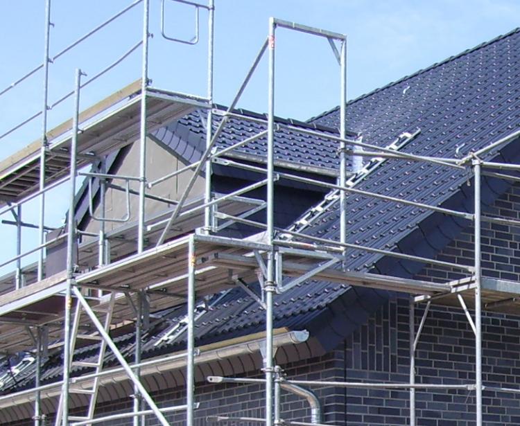

    in unserem Bauträgervertrag heisst es "die Stirnbretter und Traufen erhalten eine Eindeckung aus Faserzementplatten in anthrazit" sowie "die Gauben Seitenteile erhalten eine Eindeckung aus Faserzementplatten anthrazit".
    Habe heute am Bau gesehen, dass die Traufen und die Dachgauben seitlich mit so einer Art schwarzen Schindeln verkleidet sind. Sieht so ähnlich aus wie Schieferschindeln, ist aber für Schiefer (glaube ich) zu glatt.
    Hier ein Bild
    Nun meine Fragen an die Experten
    1. was ist ein Stirnbrett ?
    2. kann es sich bei den "Schindeln" um Faserzementplatten handeln ?
    3. wenn nicht , was könnte es noch sein ?
    Grüße
    icebird

    Das sind Faserzementplatten in Antrazit

    Sieht sehr schick aus, wie sind die Gaubenfronten gestaltet?

    die Gaubenfront wird so wie die Gaubenseite
    Sind Fasernzementplatten eigentlich eine vernünftige (also haltbare) Lösung ?

    Ja, hält ziemlich ewig für Bauverhältnisse...

    Ist wohl ne Glaubensfrage. Ich bin kein Fan von dem Zeug und verarbeite das nur höchst unfreiwillig. Nicht weil es seinen Zweck nicht erfüllt. Eher weil es A. teuerer wie das Naturprodukt ist und B. schlechtere UV-Beständigkeit aufweist. Sieht einfach nach vielen Jahren scheiße aus, auch wenn es den Zweck noch erfüllt.
    Wer das optisch glatte mag, ok. Wer die Dinger dann noch in Strukturiert anbaut... Naja nicht meins.
