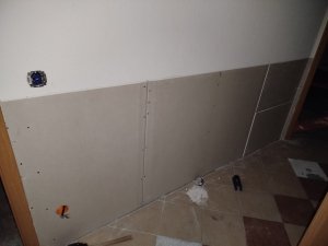

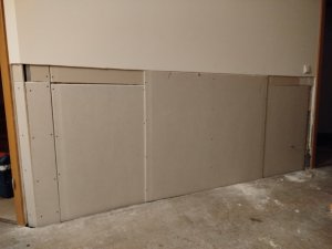

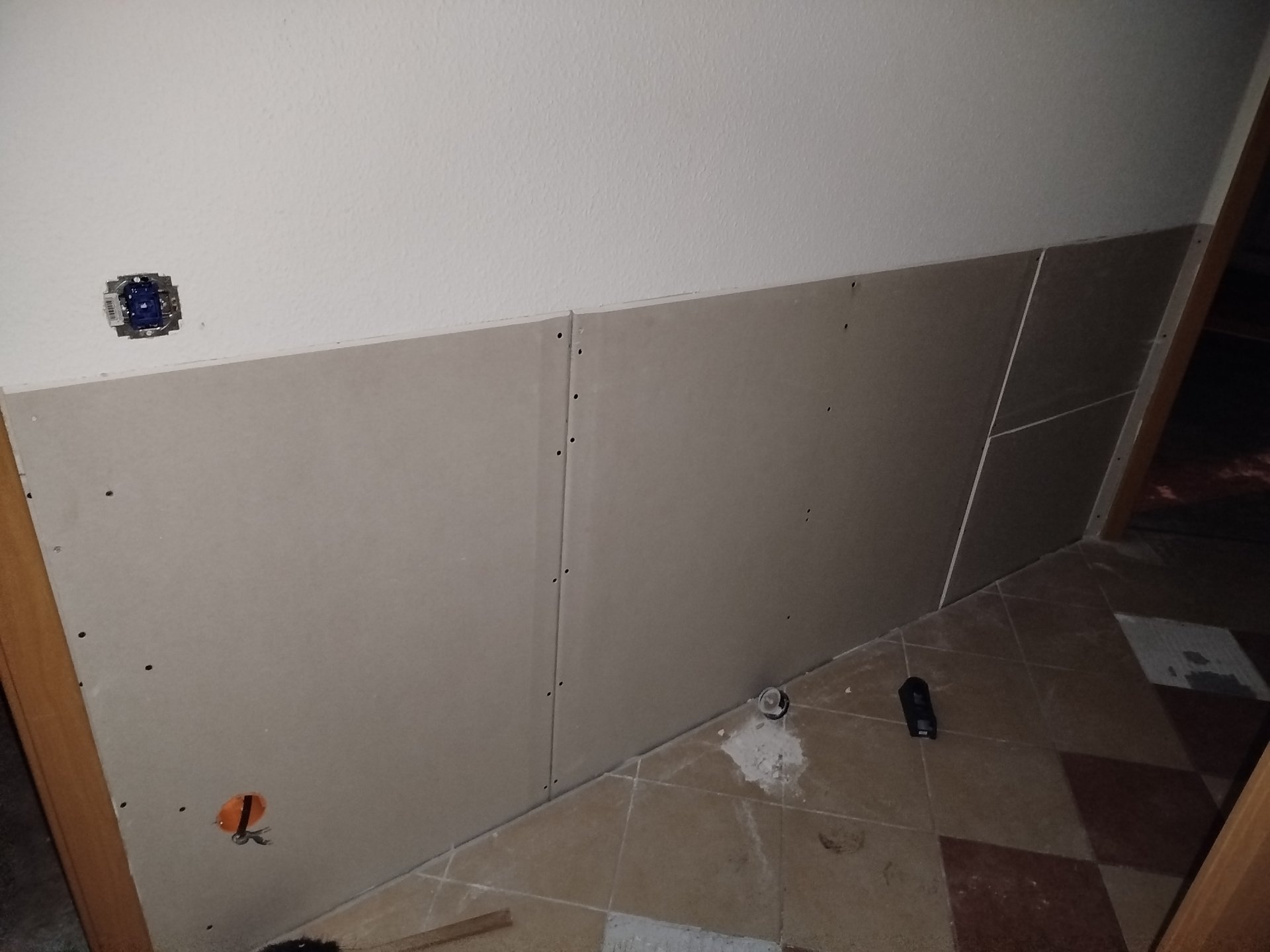

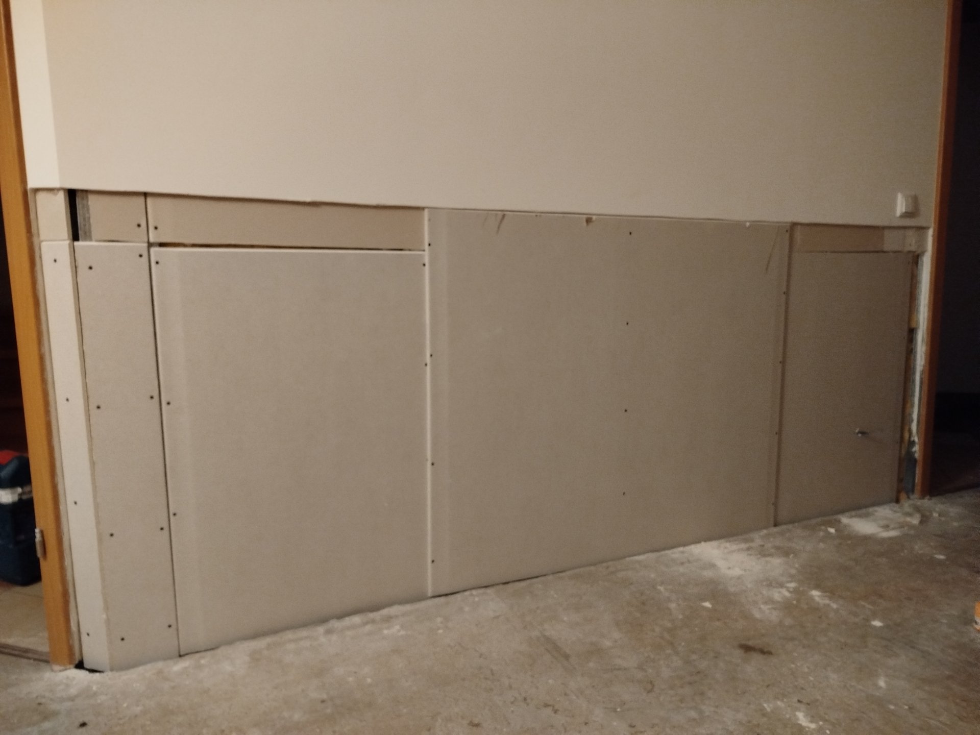

    bei uns wird derzeit eine Trockenbauwand wiederhergestellt (aufgrund Wasserschaden).
    Anbei ein paar Bilder.
    Fragen:
    Sieht so Pfusch aus? Ich komm nicht vom Fach aber meiner Meinung nach hätte ich das besser hinbekommen.
    Soll ich verlangen die Arbeiten erneut ausführen zu lassen?

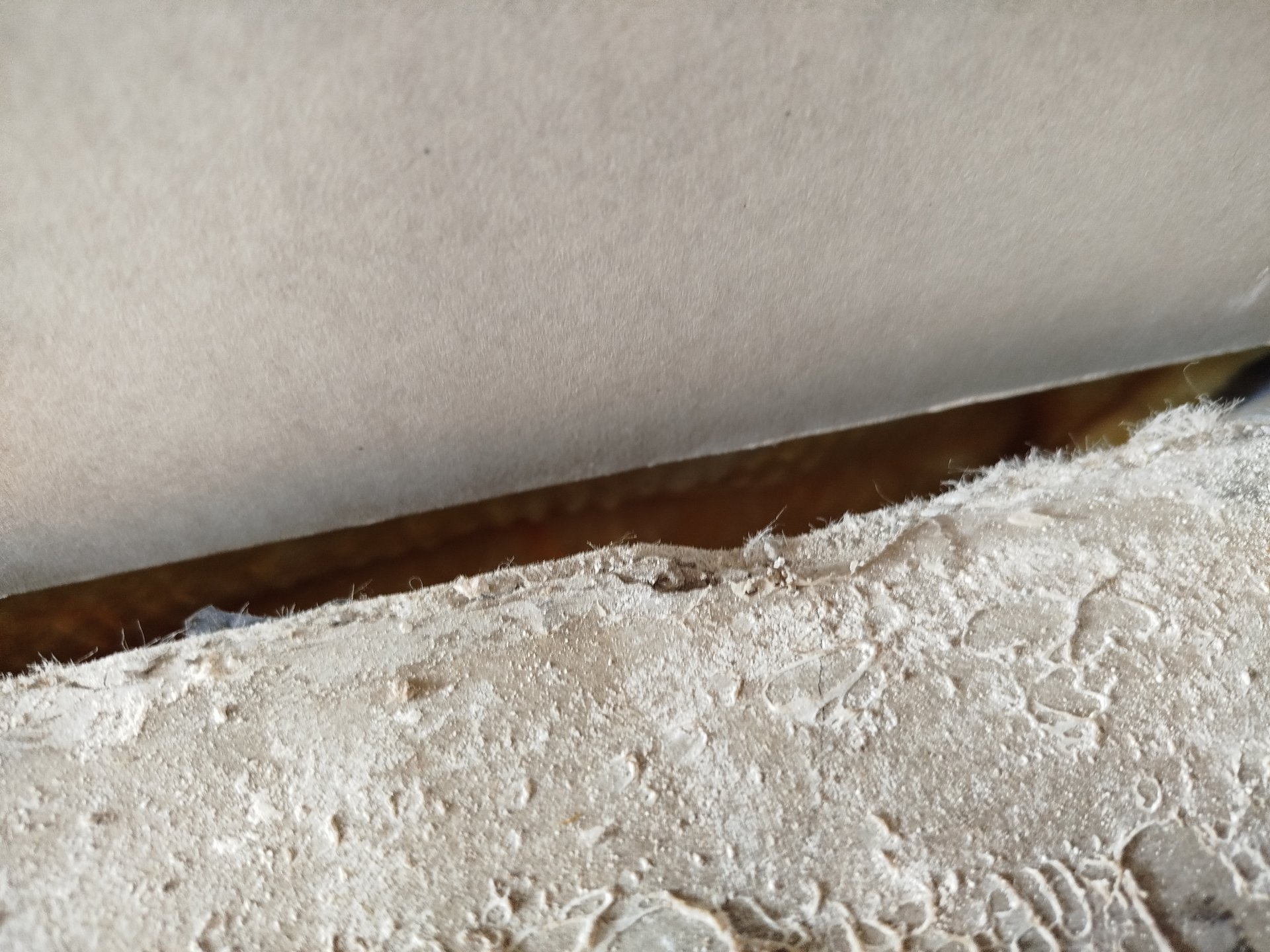

    Die Gipskartonplatten gehen gerade so bis auf Höhe Estrich. Das muss doch bis weiter unten in die Fuge geschoben werden, oder?
    Danke im Voraus!!

    Die erste Lage, auf Bild 1, sieht nach Resteverwertung aus, das geht besser.
    Wurde die erste Lage verspachtelt? Vermutlich nicht, das wäre nicht fachgerecht sondern Pfusch.
    Die Platten müssten bis nach unten geführt werden

    Danke für die Info.
    Nein, verspachtelt wurde die erste Lage nicht.

    Erste Lage muss gem. Din 18340 gespachtelt werden, außerdem hätte man die 2. Lage nach oben hin im Versatz anbringen müssen

    Die Platten sind nicht hinter die Zargen geführt. Außerdem sind Kreuzfugen zu sehen. Sie Mindestüberlappung von 20cm ist nicht eingehalten. So wie es jetzt die Oberlage oben weggeschnitten ist, werden sich T-Fugen ergeben. Das wäre nicht zulässig. Allerdings kann man in der Schadenssanierung auch nicht immer alle Fachregeln einhalten.
    Wenn die Wand keine Schallschutzanforderung hat, dann wäre ich trotz des ziemlichen Pfusches entspannt.
