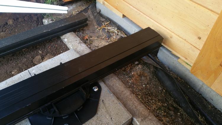

    ich bin gerade dabei eine kleine WPC-Terasse vor unserem neuen Gartenhaus zu bauen. Testweise habe ich mir von meinem präferierten Anbieter (Karle & Rubner) ein paar
    Einzelteile als Muster besorgt und teste gerade die ideale Ausführung vor Ort bevor ich das restliche Material bestelle.
    Alles ist soweit gelöst, bis auf eine Sache. Ich kann leider die Unterkosntruktion an einer Stelle (Richtung Anschluss an das Gartenhaus) nicht mehr auf einem Terassenleger fixieren, da zu wenig Platz (siehe Bild)
    Ich hatte es schon mal mit einer Bodeneinschlaghülse versucht, die aber aus Platzgründen auch nicht passt. Jetzt überlege ich mir ob die restlichen paar Zentimeter der Aluschiene nicht einfach auf Isopads lege.
    Wären zwar am Ende nicht fest fixiert, liegen aber zumindest auf.
    Was haltet Ihr davon?
    Danke & GRuß TRex

    Isopads?
    Ich würde da einfach Zementmörtel als Unterbau anlegen.
    Die Aluschiene habe ich auch, aber von einem anderen Hersteller:-) Gute Wahl :bierchen:
    Was ich aber nicht sehe sind Nuten um Halter einfach reinzuschieben, dann muss auch nichts durchgeschraubt werden.
    Google mal Terrafina von möller.
    Vielleicht haben auch andere so ein System, ich kann das Prinzip nur empfehlen.

    ...gut, dass das vom Prinzip her passt :-) War erst ein wenig skeptisch wg. den Aluschienen. Habe daher jetzt die Stabilsten von K&R verwendet....die können 1100mm zwischen zwei Auflagepunkten überbrücken. Muss jetzt nur noch den 15 bis 20cm Überstand irgendwie (RIchtung Gartenhaus) abfangen, dass sich dieser nicht bewegt. In den Verabeitungshinweisen stand etwas von max. 5cm vom jeweiligen Auflagepunkt. Ggfs. packe ich die Isopads unter einen "Betonknochenstein", dass der Überstand aufliegt. Evtl. den "Betonknochenstein" noch in ein kleines Mörtelbett legen....das müsste dann wohl halten
    Noch eine andere Frage: Packe ich das Unkrautflies über oder unter den Split, den ich noch verteile um die Betonplatten punktweise zu verlegen ?

    ich würde das Vlies darüber auslegen. So können sich Samen nicht im Splitt festsetzen und wachsen.
    Wobei auch auf dem Vlies im Lauf der Jahre eine gewisse "Dreckansammlung" stattfindet und mal ein Pflänzchen
    wachsen kann.

    ich würde an Deiner Stelle auch entweder passende Platten unterlegen oder einen Streifen
    als Fundament schalen und gießen, darauf mit Pads unterlegen und Abstützen, bei 20cm
    ist der Rahmen ja schon sehr stabil und sollte viel im Randbereich aushalten. Zur Not
    kann man auch Quer-Aluschienen noch einsetzen und mittels P-Fix die Schienen einclipsen
    und bekommt noch mehr Querstabilität.
