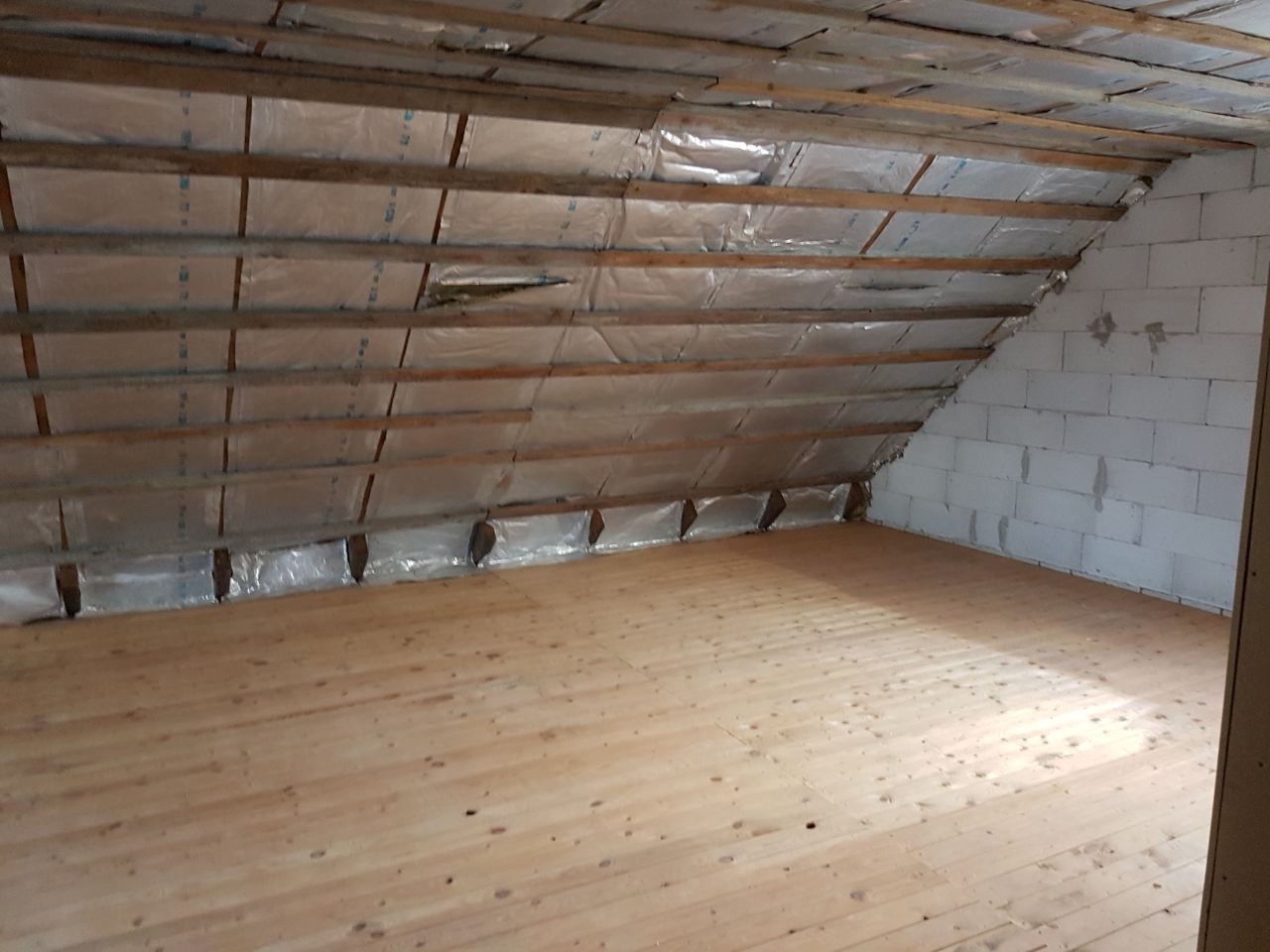

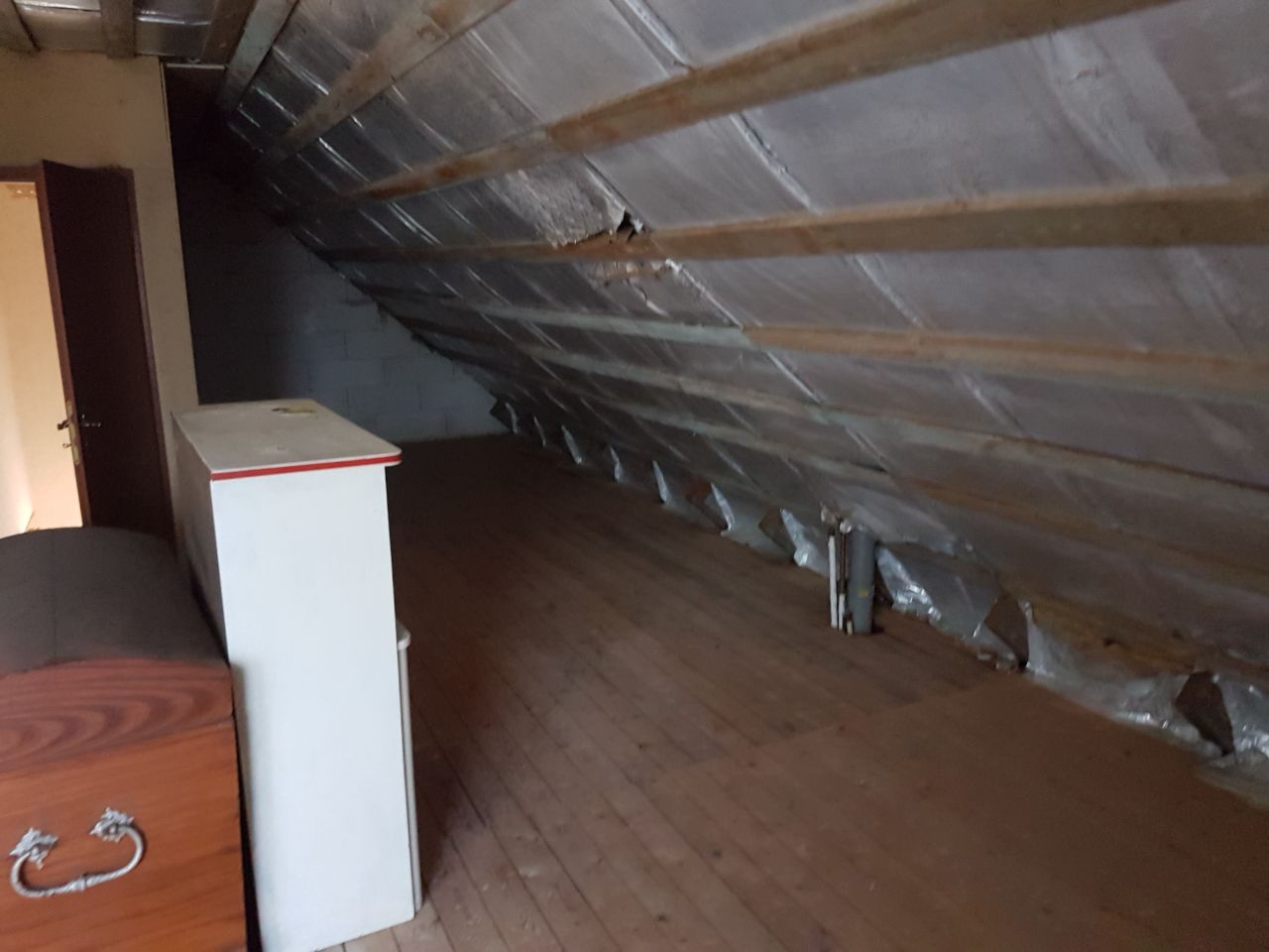

    Hallo Liebe Experten,
    ich bin zur Zeit in der Planung für unseren Dachboden ausbau, der Dachboden bzw. erste Etage ist seit dem Bau (1984) nie ausgebaut worden. Von der Überlegung her wollte ich die Dampfbremse an der Fusspfette fachgerecht verkleben allerdings musste ich feststellen das ich die Fusspfette nicht sehen kann. Anstatt einer sichtbaren Fusspfette sehe ich nur die Dachsparren und weitere Sparren die aussehen wie Verlängerungen.
    Anbei zwei Bilder von dem Dachstuhl:
    Ich habe versucht ein Muster bzw. Foto zu finden wo man die Verlegung im Detail sieht. Ich habe aber kein ähnlichen Dachstuhl gefunden :(
    Kann mir jemand von euch sagen wie man jetzt richtig vorgeht oder hat ein Muster für mich ?.
    Vielen dank im voraus.

    Ist das zwischen den Sparren alukaschierte Dämmung? Bzw willst du was Neu Dämmen oder warum jetzt eine Dampfsperre?

    Hey Funkay,
    Ja es handelt sich dabei um eine alukaschierte Dämmung. Die Dämmung soll erstmal so bleiben. Mein Gedanke war das ich von innen alles soweit fertig mache und wenn irgendwann mal eine neue Dacheindeckung + aufgedoppelte Dämmung kommt muss nicht nachträglich eine Dampfbremse eingebaut werden bzw. Von außen eingebracht werden was aus meiner Sicht nicht unkritisch ist.
    Eventuell sollte ich noch eine Untersparrendämmung in Betracht ziehen.
    Im Fussbodenbereich könnte man ja jeden überstehenden Sparren fein abdichten was entsprechend aufwändig wäre. Könnte man nicht zwei Latten am Überstand anbringen und die Folie sauber darum verlegen ?

    Ich denke das macht alles irgendwie keinen Sinn. Ich tendiere eher dazu die alte Dämmung zu entsorgen, neue Dämmung hat auch bessere Werte. Also alles neu machen jetzt wo man noch überall ran kommt. Stellt sich dabei natürlich welche Dämmung man nimmt?.

    Der Unterschied zwischen WLG045 und WLG035 wird dich nicht umhauen.
    Es geht eher um die Dämmstärke im Sinne von Zentimetern.
    Ob du Untersparrendämmung machst oder nicht kannst du auch entscheiden danach ob du Platz für Elektrokabel etc. brauchst und wie gerade die Sparren sind bzw. wie gut sie zueinander passen.
    Die Dampfsperre auf jeden Fall.
    Ich würde es so machen wie du ursprünglich geplant hast, denn was sich bei dir ändert ist in erster Linie die Nutzung und somit auch die Beheizung, Luftfeuchtigkeit usw.
    Kann gut sein, dass du dann mit dem bestehenden Aufbau Probleme kriegst.
    Die Giebelwand auch auf jeden Fall verputzen.
