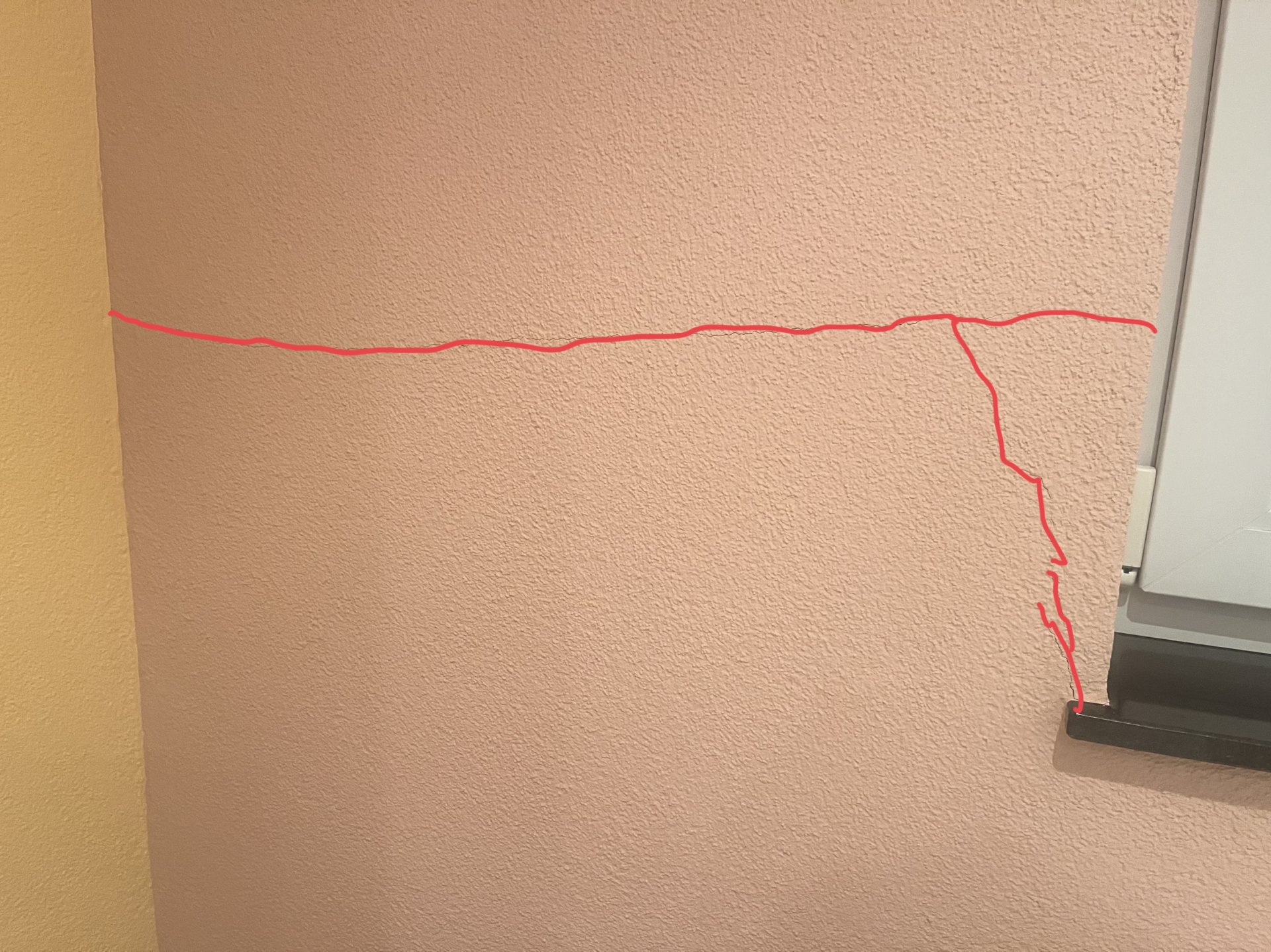

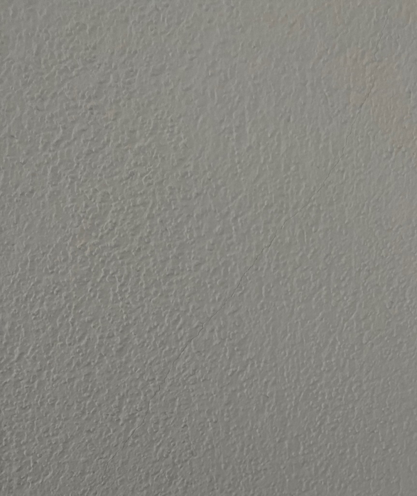

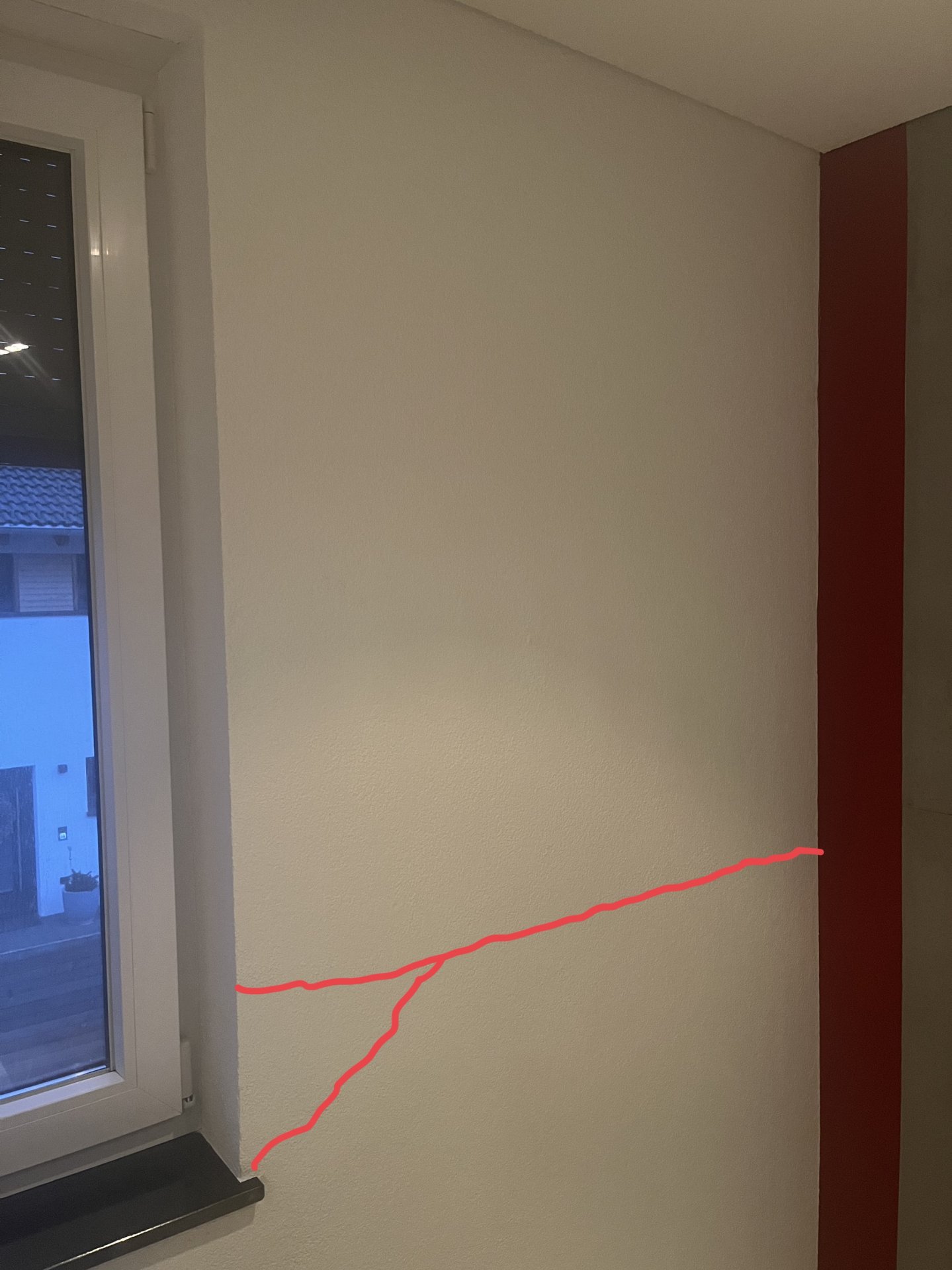

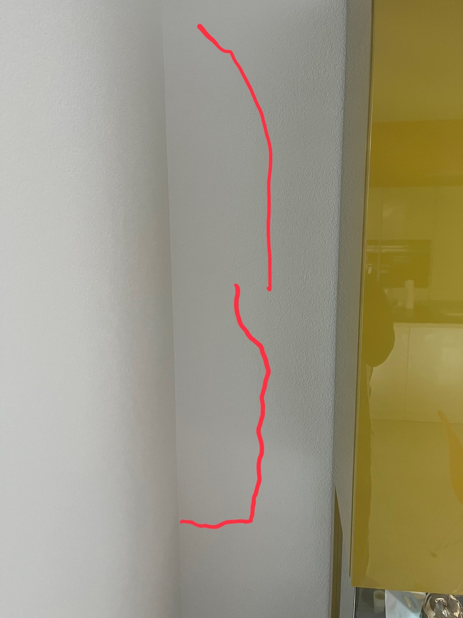

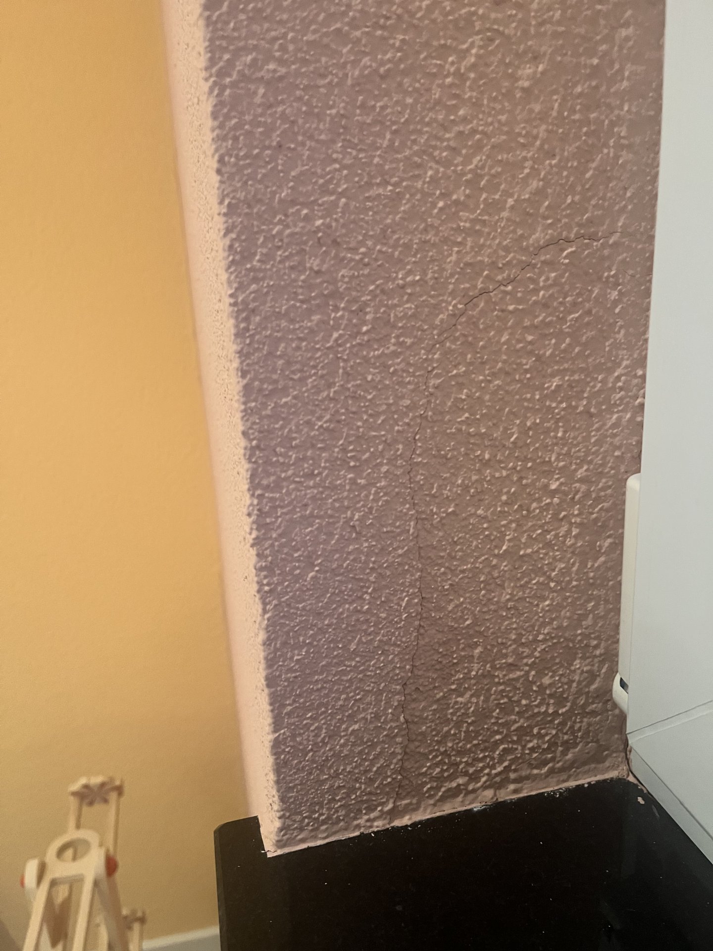

    ich bin mir im Klaren, dass die gezeigten Risse rein aufgrund der Rissbreiten erstmal nicht akut besorgniserregend scheinen - glaube ich zumindest. Zugleich, da wir auch anderen Ärger am Haus haben und aktuell lieber eine Frage mehr als eine zu wenig stellen, wollte ich die Risse anbei mal zur Diskussion stellen. an der Außenfassade sind übrigens keinerlei Risse zu erkennen.
    Eckdaten zum Haus: Baujahr 2016. Ytong 36,5 auf Bodenplatte. Kein Streifenfundament, keine Frostschürze oder -schirm. Gegossen wurde die BoPla auf einer Sauberkeitsschicht aus PE-Folie auf einer "schwimmenden Polstergründung" wg. Hanglage. Ob die Polstergründung ausreichend frostsicher ausgefallen ist, kann aktuell nicht mit Sicherheit gesagt werden. Da so ziemlich nichts exakt gemäß der Planung ausgeführt wurde, würde ich aktuell eher davon ausgehen, dass maximal 30 cm Material neu eingebracht wurden, dann wären wir in Summe noch nicht in 80cm frostsicherer Gründungstiefe mit unserem Aufbau. Wir stehen in stark bindigem Boden. Die laut Bodengutachten erforderliche Polsterentwässerung wurde damals vergessen.
    Die Wohnräume wurden im September 2022 (*Fehler editiert*) neu vom Maler gestrichen im Rahmen des Einzugs. Weiße Räume 2x mit Dispersionsfarbe, bunte Räume ebenfalls zuerst 2x weiß und anschließend noch 2x mit Farbe. Farbe meines Wissens unverdünnt aufgetragen. Darunter befindet sich eine Schicht Edelputz Variostar 1,5mm auf einem einlagigen Kalkzementwandputz MG II 8-15mm.

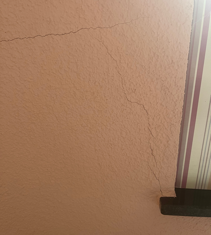

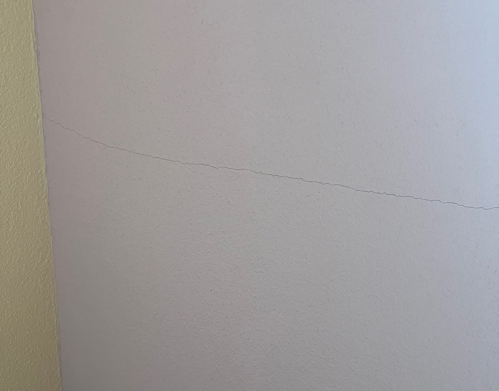

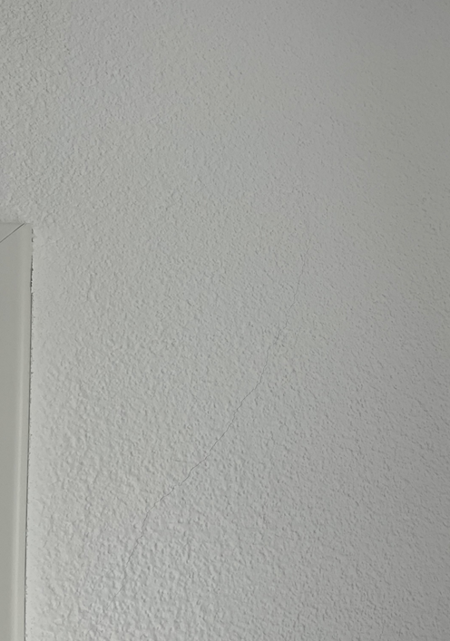

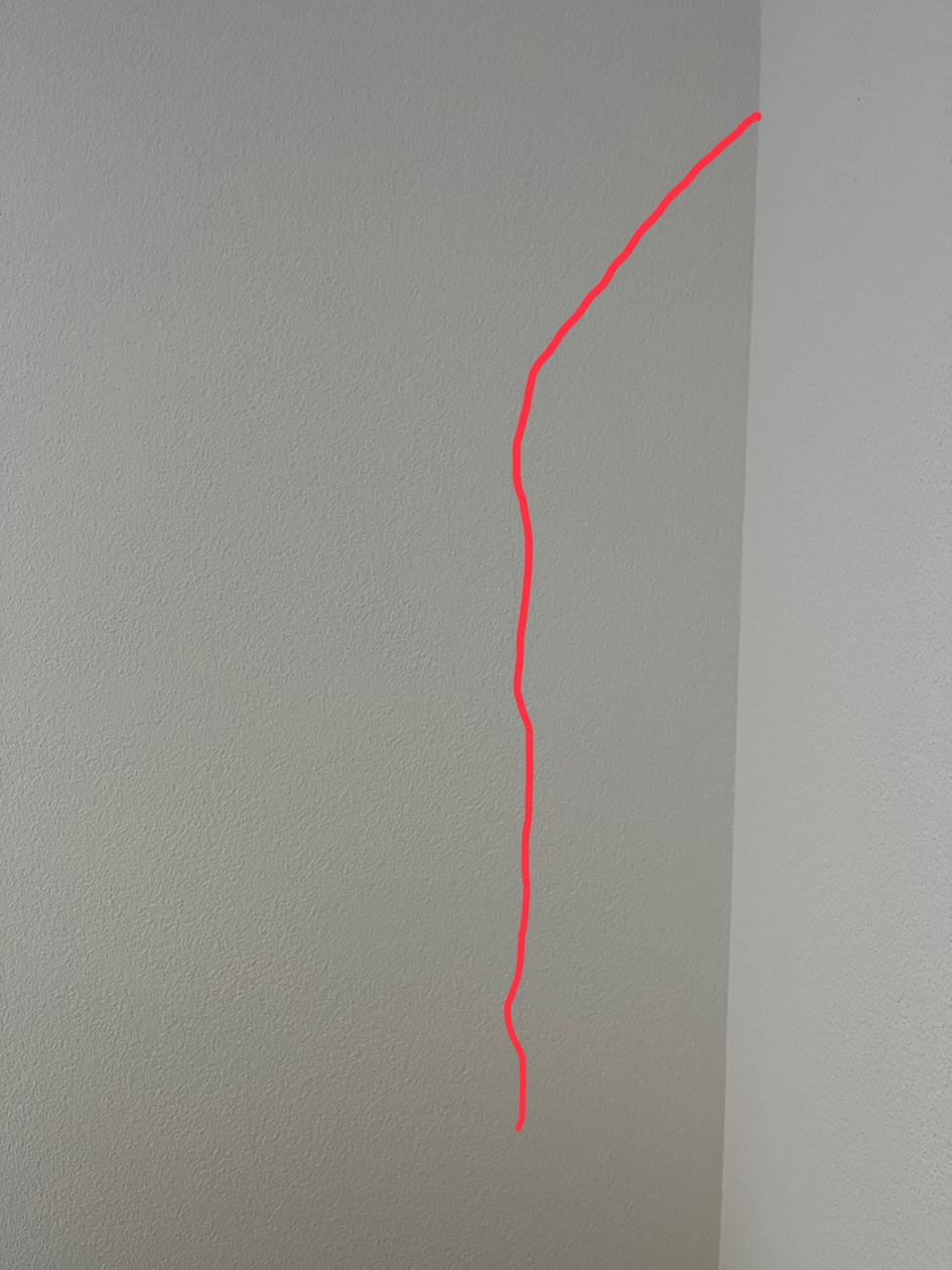

    Insbesondere in den Raumecken haben sich etwa 3 Monate nach dem Streichen entsprechende Risse gezeigt. Nicht erst zur frostigen Zeit, sondern schon im sehr milden Herbst - November - ging es damit los. Risse sind teilweise "zackig" bis vertikal in den Ecken der Außenwände im EG - vertikale Länge jeweils über 1m. Im OG sind sie waagerecht im Bereich der Fenster (Länge auch ca. 1m jeweils) sowie diagonal an einem der Gebäudeecke naheliegenden Türrahmen. Bilder anbei. Alle Risse befinden sich auf der selben (dem Hang abgewandten) Seite.

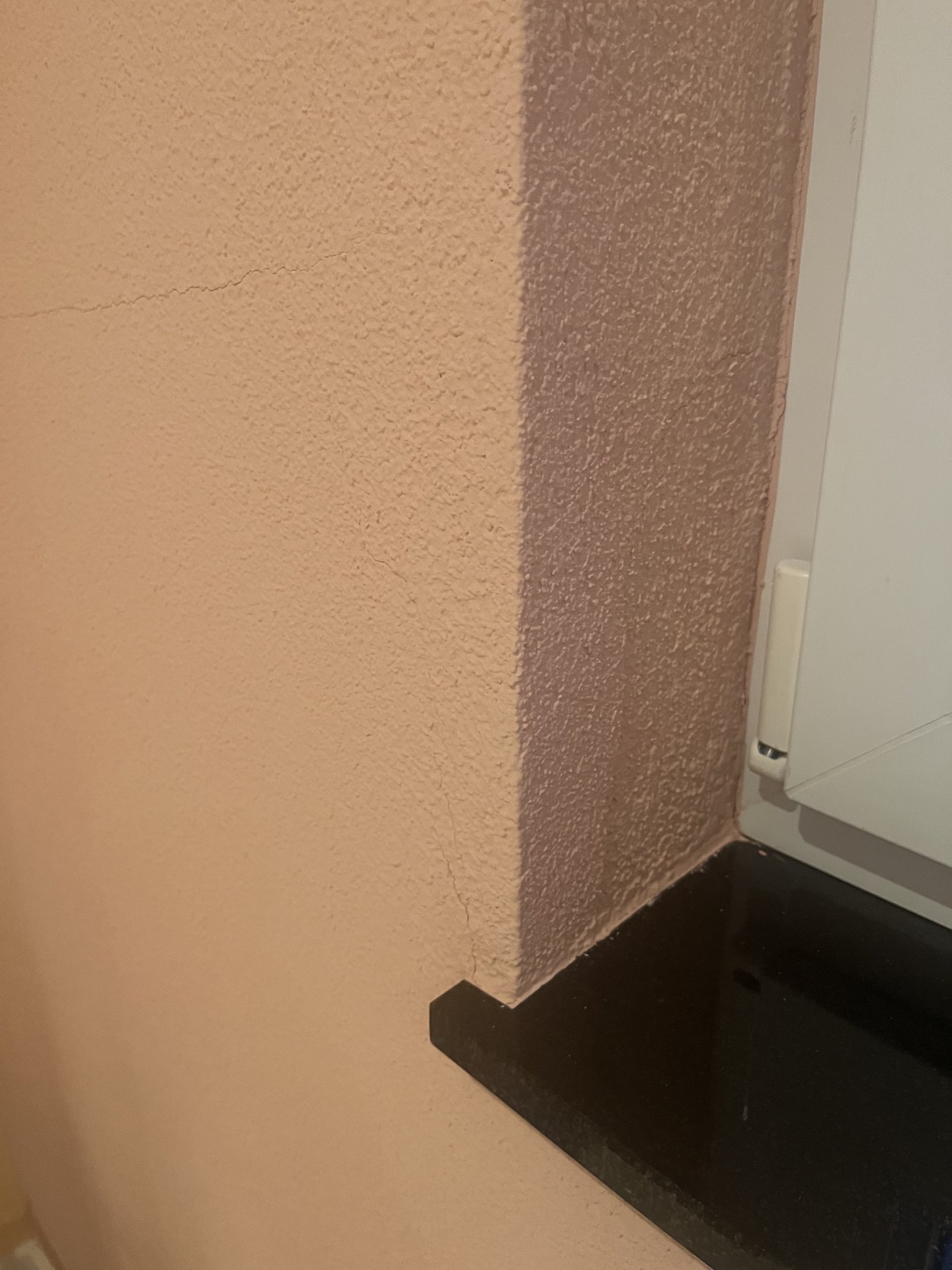

    Die Risse sind zumeist bis 0,2 mm breit laut Risskarte, im Kinderzimmer sind es teilweise auch 0,4 mm im Bereich nahe des Fensterbretts.

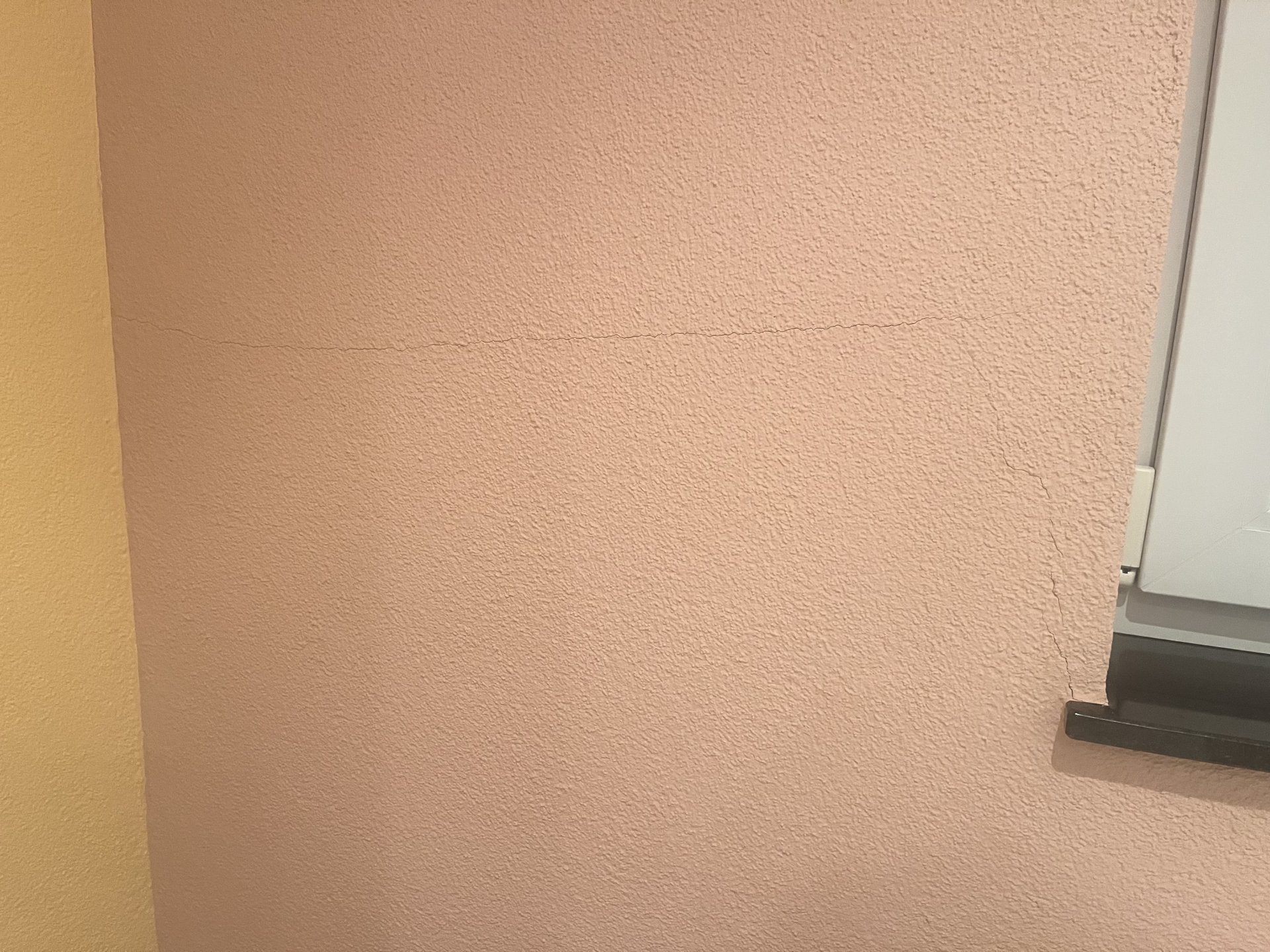

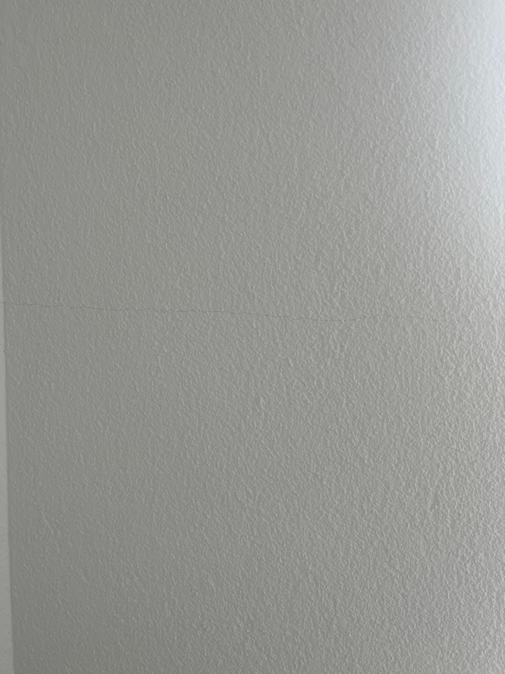

    OG Südseite Raum 1
    gleicher Riss (bis Übergang Außenwand - nichttragende Zwischenwand)

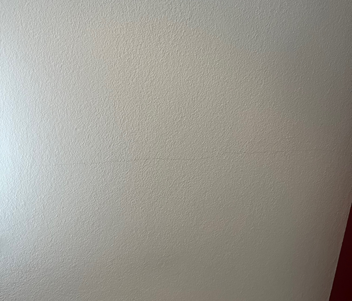

    OG Südseite Raum 2: Ebenfalls waagerechter Riss genau auf gleicher Höhe ebenfalls bis in die Ecke, zur Zwischenwand bzw. hinter dieser durchgehend.
    EG Westseite Ecke nach Süden - unten nahezu waagerecht (parallel zu einer Steinfuge?), dann etwas ungleichmäßig vertikal
    EG Westseite Ecke nach Norden (1. Bild vom Knick oben, 2. Bild vom Gesamtverlauf)
    Gerne wüsste ich eure Gedanken hierzu. Alles "normal"? Dinge, die stutzig machen oder weitergehend hinterfragt werden müssen? Danke für eure Meinungen.

    Hallo Willy
    Das Jahr 2023 ist erst 1 Monat alt .....
    Das Haus ist Baujahr 2016.
    Ihr habt es also 2022 erworben / übernommen.
    Im Zuge des Einzuges 2022 worden alle Räume neu gestrichen. Ca. 3 Monate nach Einzug habt ihr die ersten Risse festgestellt.
    Vermutlich waren die Risse schon viel eher da, als ihr und euer Maler und kommen jetzt nur einfach wieder ! Ihr habt die vorher nur nicht gesehen.
    Stand das Haus denn lange leer, unbeheizt, feucht, Nässeschaden ?
    Einen rissefreien Innenputz gibt es nicht. Die Rissweiten sind auch harmlos. Vielleicht mal den Putz abklopfen, ob der irgendwo hohl klingt und sich von den Ytonsteinen gelöst hat.
    Bewohner mit einer Tapete / Vlies oder grossen Schränken an der Wand sehen solche Risse gar nicht und leben seit Jahren viel ruhiger.

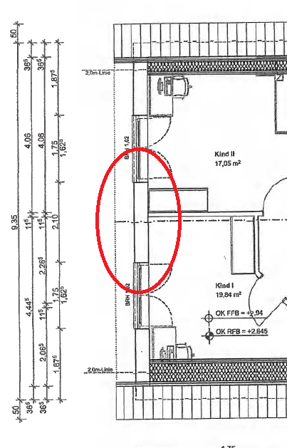

    Mir erscheint gerade im OG das Rissbild so, als müsste das doch eigentlich typisch für eine bestimmte Krafteinwirkung sein. Also so dass man sagen könnte da wirkt Kraft von oben, von unten, unsachgemäßer Einbau der Fenster, oder oder.
    Hier nochmals Aufnahmen der beiden Räume, teilweise mit Hervorhebung des Rissverlaufs. Wie gesagt sind die Räume durch eine nichttragende Wand getrennt.
    rechter Raum:
    linker Raum:
    Im Kinderzimmer ist ja auch der gesamte Bereich Laibung / Sturz sehr wild.

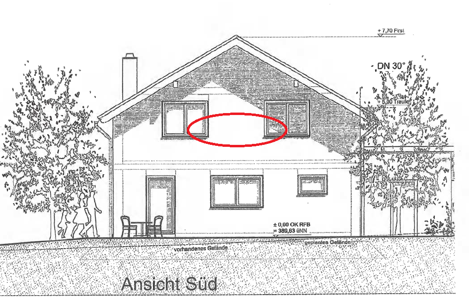

    Lage räumlich:

  7. #7 petra345, 03.02.2023
    5.236
    1.027
    Waagrechte Risse deuten immer auf eine Setzung hin. Wenn sie auf der hangabgewandten Seite auftreten, setzt sich dort das Fundament/Bodenplatte etwas.
    Vielleicht wurde weniger verdichtet oder ähnliches.
    Wenn es nach 7 Jahren keine größeren Beträge sind, würde ich mich nicht weiter drum kümmern aber hin und wieder beobachten.

  8. #8 Euklid55, 26.07.2023
    Euklid55
    Euklid55
    29.03.2023
    45
    Diplom Ingenieur Bauwesen
    das Haus steht auf bindigen Boden. Bindige Böden enthalten viel Wasser, das nach einer Veränderung der Beschaffenheit des Umfeldes abgegeben/aufquellen wird. Sollte allgemein bekannt sein. Durch die Wasserabgabe schwindet das Volumen des Bodens und der Baukörper folgt ihm nach. Da der Baukörper recht starr ist, bilden sich Risse aus. So einfach ist die Physik.
