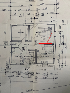

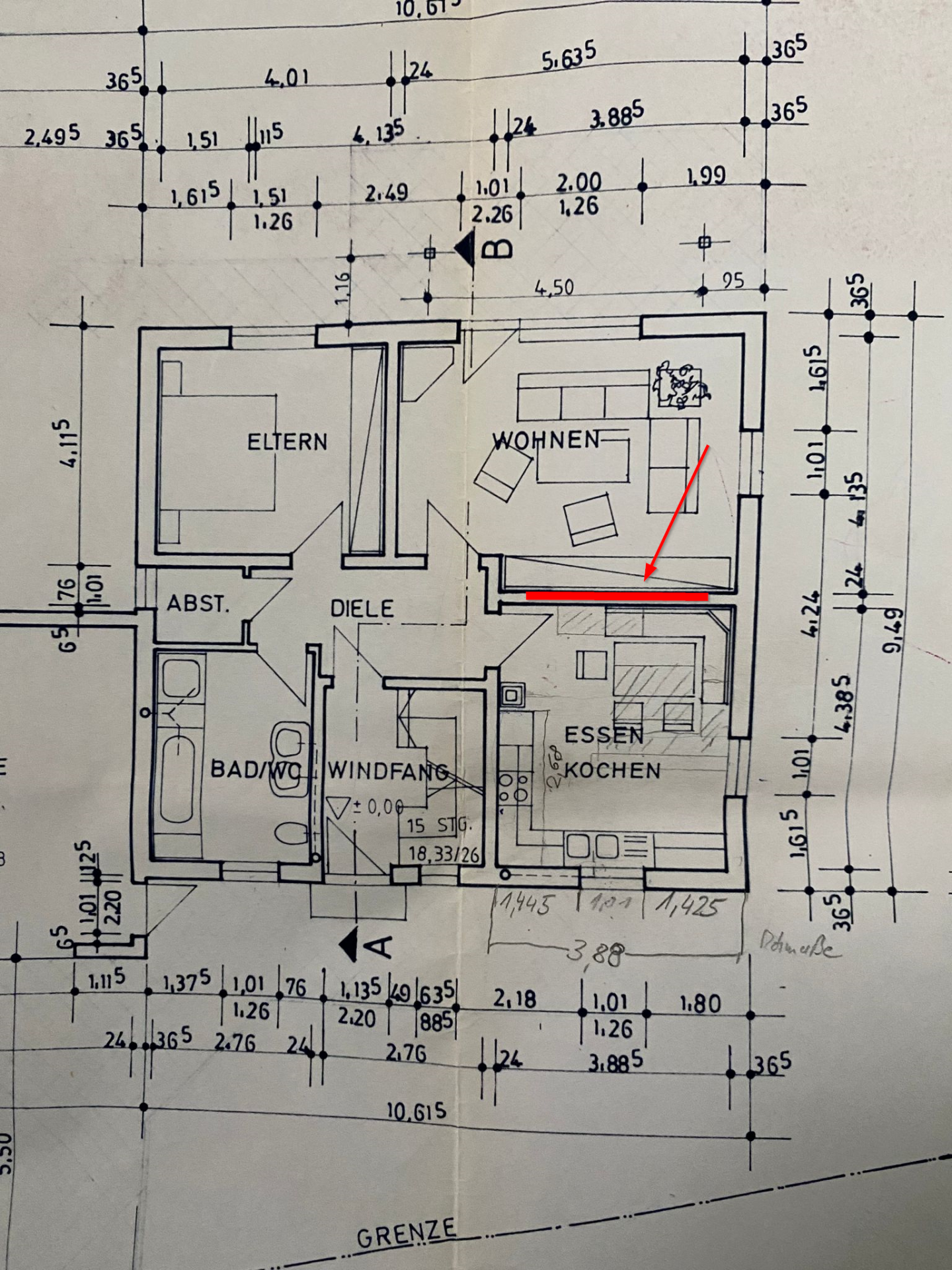

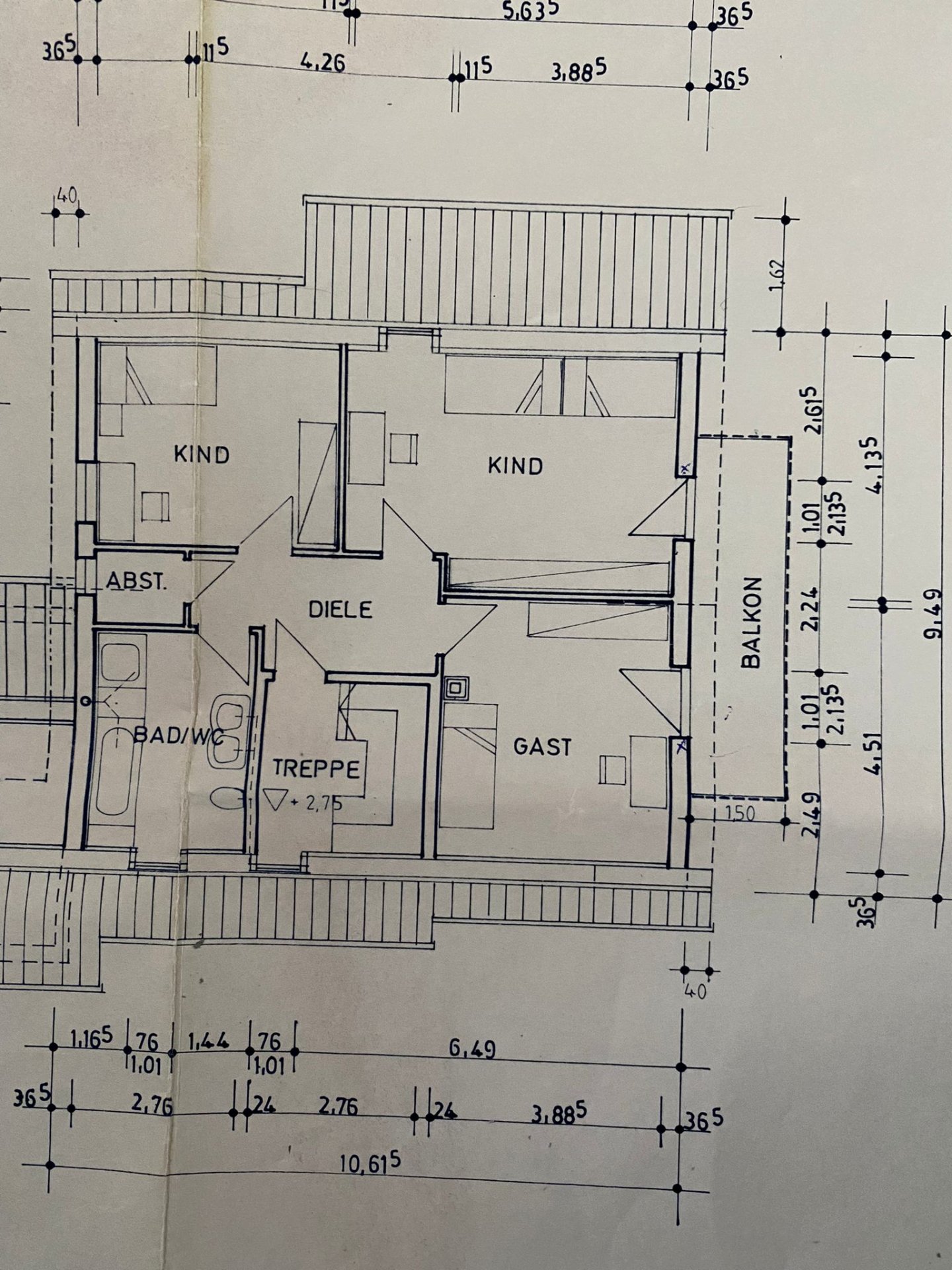

    wir wollen in unserem Haus einen offenen Wohn- und Essbereich schaffen und aus diesem Grund muss eine Wand ihr Leben lassen, siehe angehängtes Bild. Es handelt sich hier um das Erdgeschoss. Das Haus selbst ist Baujahr 1996 und das Obergeschoss ist vom Grundriss her identisch. Das Haus ist zudem voll unterkellert.
    Wie ist hier Eure Einschätzung, was wird hier ggf. nötig sein bzw. ist ein Durchbruch überhaupt machbar? Ich betone Einschätzung, ich möchte lediglich einmal wissen, was hier ggf. auf uns zukommt, ein Statiker wird natürlich noch hinzugezogen. Es ist auch nicht zwingend notwendig die ganze Wand zu entfernen, es kann auch gerne ein „Rahmen“ oder "Bogen" stehen bleiben.
    Ich wünsche Euch einen schönen Tag
    Viele Grüße
    S.

    Durchbruch ist immer machbar, aber nur wenn der Statiker es erlaubt !

    den evtl. benötigten Stahlträger nicht vergessen

    Also wir haben unsere Wanddurchbrüche mit ner Hilti Wandsäge gemacht, das geht leichter als mit nem Stemmhammer :biggthumpup:
    Davon abgesehen ist die Wand mit hoher Wahrscheinlichkeit tragend, also brauchst du einen Statiker der dir angibt, was für einen Träger du brauchst, was für Abstützmaßnahmen während der Ausführung nötig sind (!) und ggf. ob Auflagepolster unter den Trägerauflagern nötig sind.
    Ergänzung: Und du müsstest erstmal wissen was du für eine Decke hast und ggf. Pläne haben.
