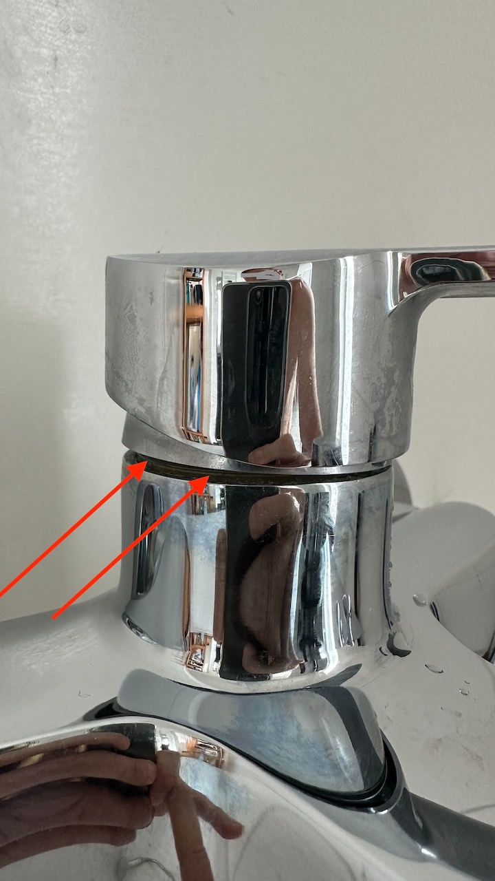

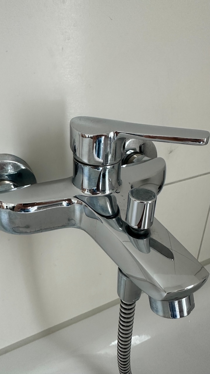

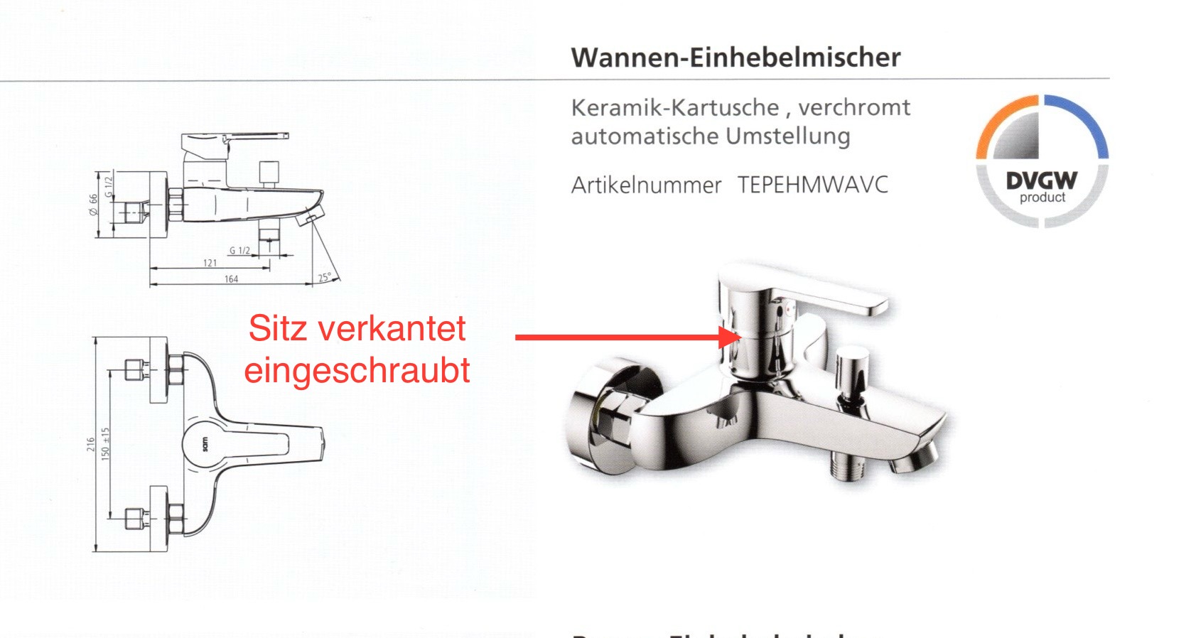

    mir fällt auf, dass bei unserem Wannen-Einhebelmischer der Kopf seitens Werk offenbar schräg aufgeschraubt worden ist (siehe Fotos). Die Gewährleistung von 2 Jahren ist leider schon ausgelaufen. Nun habe ich Angst, dass der Kopf irgendwann "wegfliegt" und mir die Bude geflutet wird. Ist diese Sorge begründet? Leider kenne ich den Aufbau nicht. Vorne am Griff ist ein Loch, der wohl für einen Innensechskant gedacht ist. Könnte ich das irgendwie reparieren/wie?
    Danke im Voraus und viele Grüße

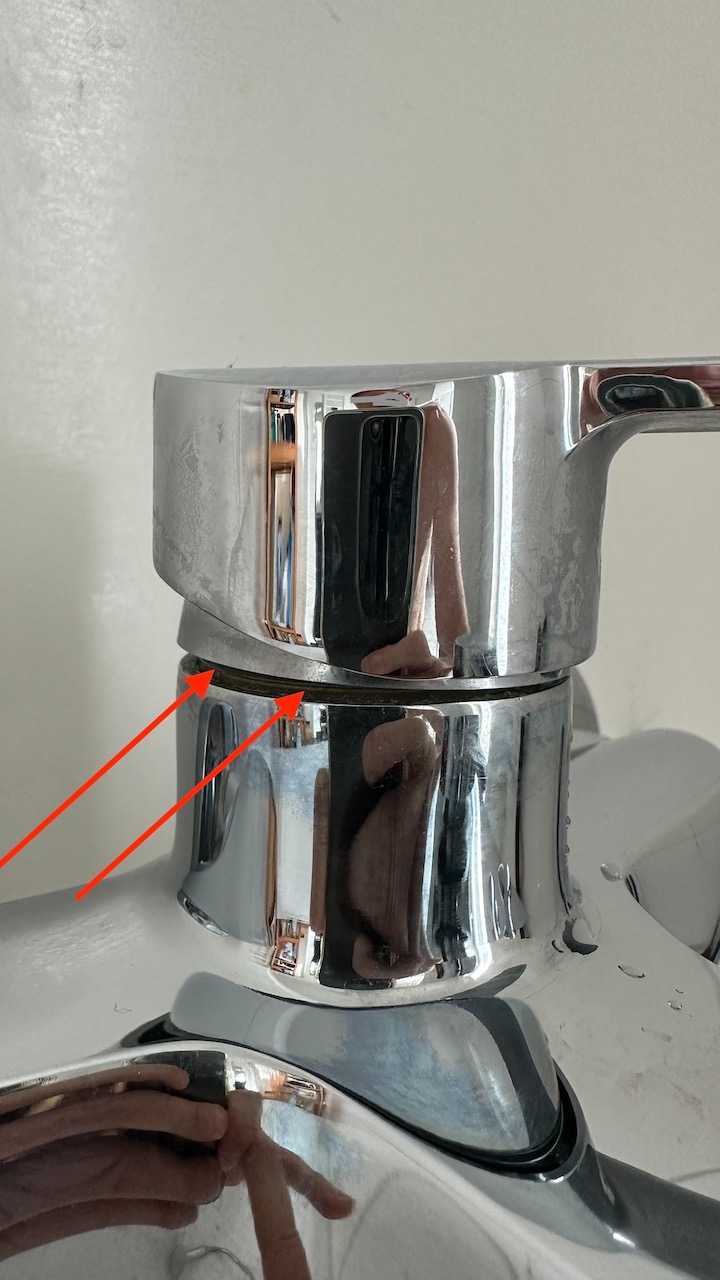

    Du könntest ja Mal den Hebel entfernen, dann kann man besser sehen ob das Bauteil ein funktionsrelevantes ist, oder ob es nur eine Abdeckung ist.
    Ich kann mir gut vorstellen dass es nur eine schräg aufgeschraubte Plastikkappe ist.

    Ja, vermutlich. Einfach einen Inbus nehmen, die Schraube lösen und den Hebel abnehmen. Kann sein, dass vielleicht das Plaste vom Hebel kaputt ist.
    Das hatte ich bei einer Spülamatur mal. Hab mir dann auf dem Baumarkt die billigste geholt, damit ich nicht dies gesamte Spülamatur ausbauen musste (war im Wohnmobil). Neuen Hebel drauf und fertig.

    Hallo zusammen, danke für die Antworten. Das "Schrägsitzende"/Kappe ist definitiv aus Metall. Heute werde ich vmtl. nicht mehr dazu kommen.

    Die Gefahr besteht nicht.
    Das musst Du auch nicht. Weder heute noch morgen.

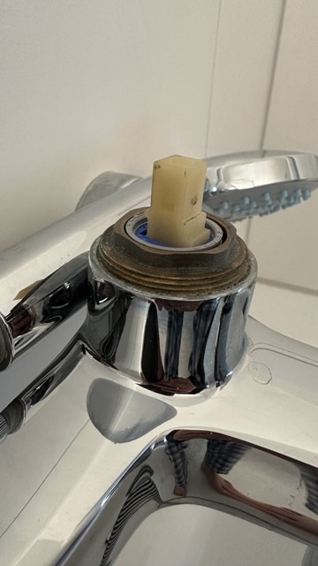

    Panik musst du nicht schieben. Der Hebel nur aufgesteckt und mit einer Schraub gesichert. Wenn der ab geht, kommt da oben noch kein Wasser raus.

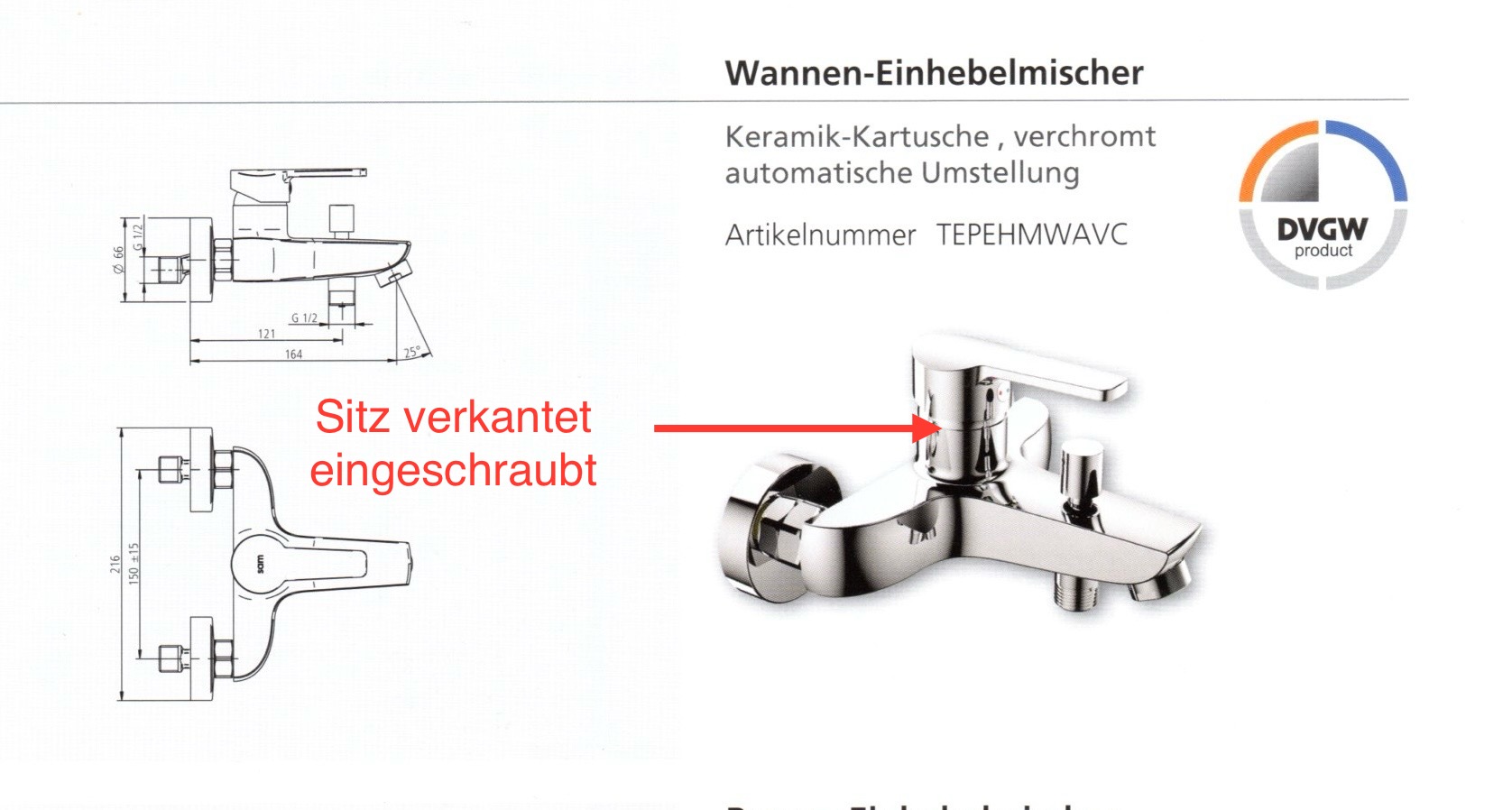

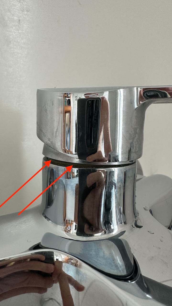

    nochmals zur Erläuterung: Es geht nicht um den Hebel mit der Schraube, sondern den darunter liegenden Kopf. Dieser ist schräg eingeschraubt. Dies fällt erst dann richtig auf, wenn man auf "kalt" stellt. Es geht also darum, ob dieser Kopf wegfliegen kann und nicht der Hebel. Ich füge nochmals die Abbildung mit Pfeilen bei.

    Genau so ist es.

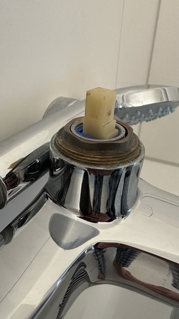

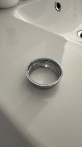

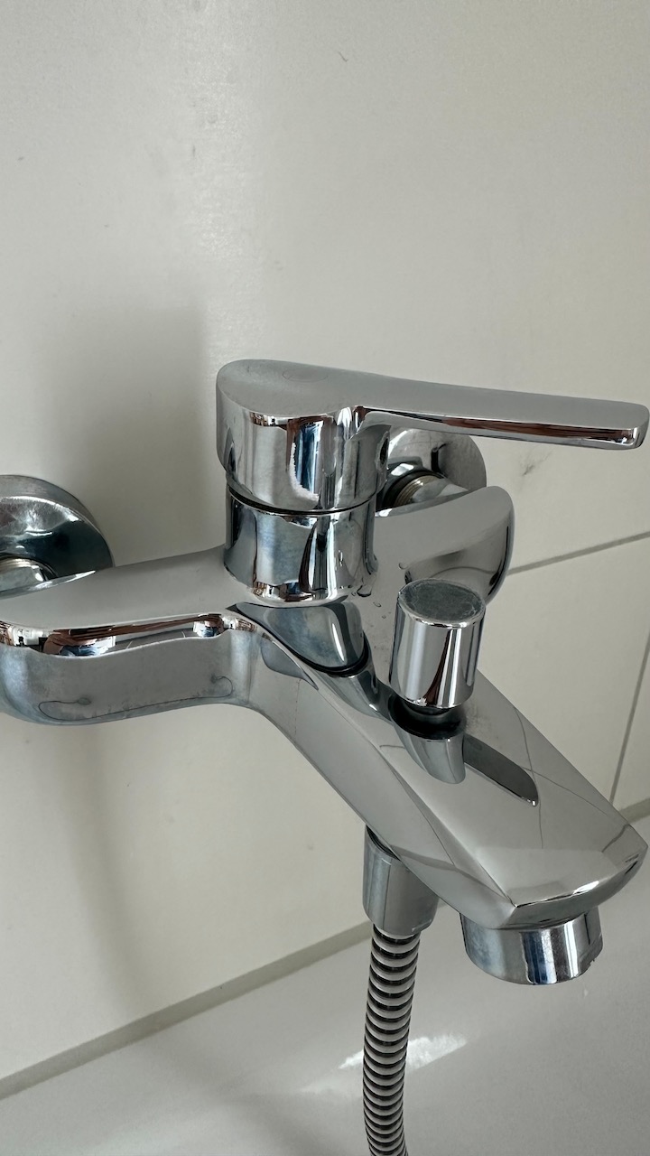

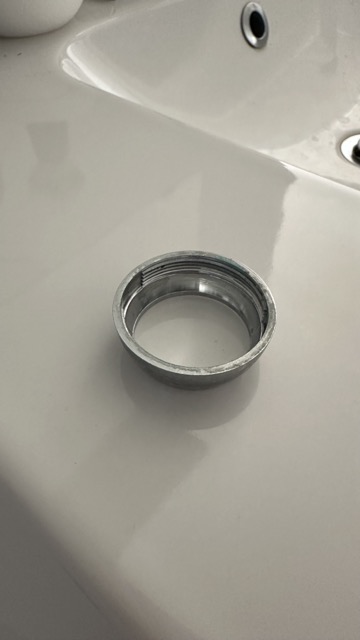

    Hallo zusammen, ich konnte das (optische) Problem beheben. Schraube des Hebels mit 2,5er Inbus herausgeschraubt, Hebel abgenommen und Plastikabdeckung korrekt aufgeschraubt. Es ist tatsächlich nur eine Abdeckung. Danke an alle für die Hinweise und Vorschläge. VG
