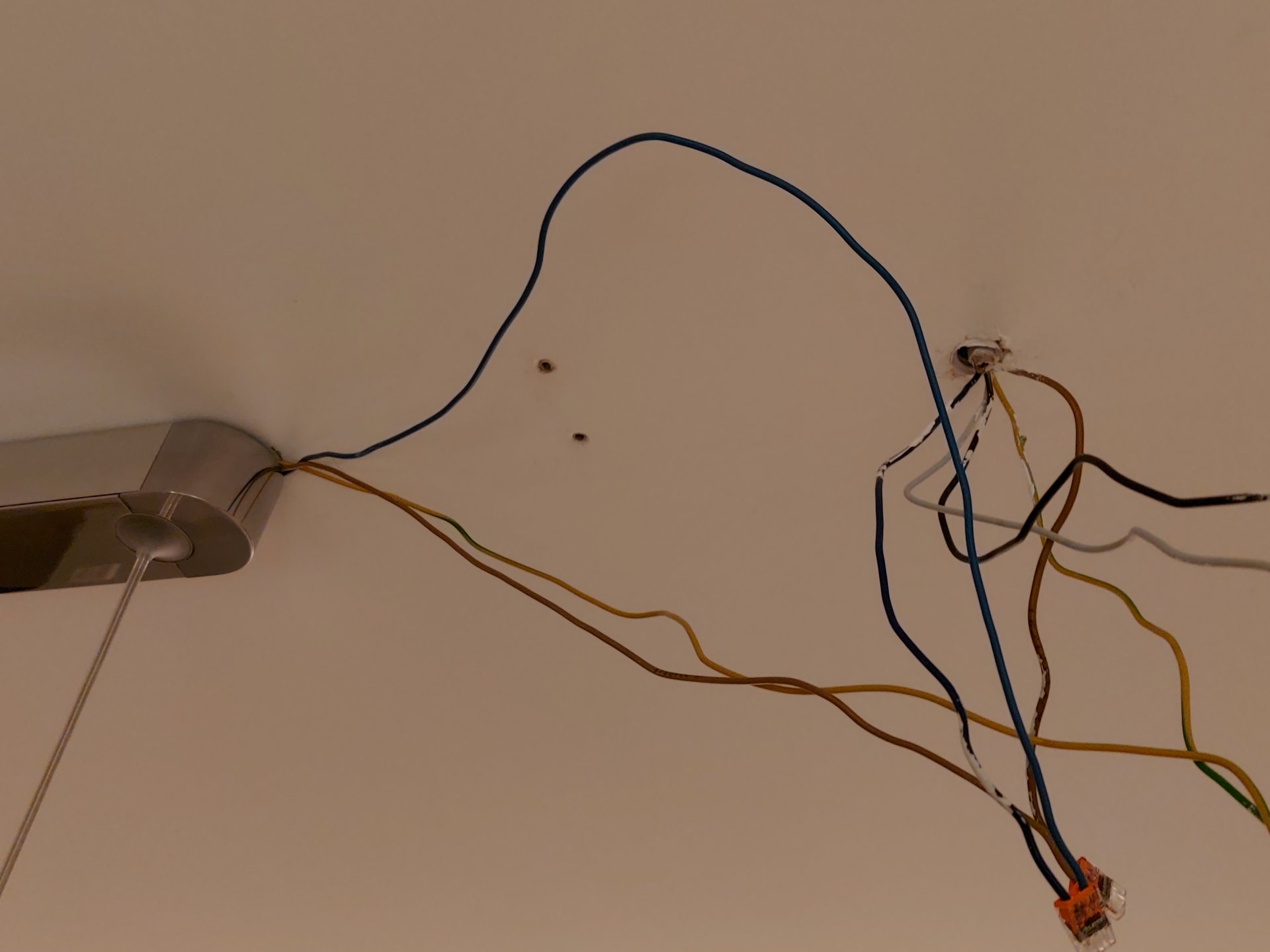

    Hi,
    Ich habe meinen Essbereich umgesgaltet und die Lampe versetzt. Die neue Lampe ist in der Flucht der alten, jedoch ca 40cm weiter weg vom Stromanschluss. Hat jemand eine Idee wie man das Problem ästhetisch lösen kann?
    Meine Idee wäre, im Deckenauslass der Kabel für eine flache Unterputzdose auszustemmen/bohren und dann mit dem Multitool für ein NYM Kabel (Stegleitung!) die Distanz zur neuen Lampe auszuschneiden. Damit erhoffe ich mir einen filigranen Schnitt, den ich dann mit Wandfüllspachtel schließen kann und anschließend weiß überstreiche.
    Gibt es da eine bessere Möglichkeit? Ich möchte da keine Kabel oder Affenschaukel o.ä. sehen.
    Die jetzige Verkabelung ist erstmal nur provisorisch...

    NYM (Mantelleitung) ist etwas anderes als NYIF (Stegleitung).
    Stegleitung ist da schon das richtigere.
    Da wo jetzt die Adern aus der Decke kommen würde ich einen Verteilerbaldachin setzen.
    Alles unter der Voraussetzung das die Decke lediglich Verputzt wurde und der Putz auch dick genug ist um die Stegleitung letztendlich auch zu überdecken.
    driver55 gefällt das.

    Kann ich nicht ein paar mm in den Beton schlitzen mit dem Multitool? Der Putz ist denke ich nicht dicker als 3mm.

    Abzweigbaldachin und weiße Mantelleitung. Fertig.
    Wurde ja schon vorgeschlagen...
    Weshalb fragt man da nicht vorher? Jetzt musst die Lampe/Leuchte nochmal abmontieren.
    Vergiss Deine Idee! Musst anschließend das Zimmer renovieren.

    Weil ich die alte Leuchte schon länger abmontiert hatte und die neue zuviel Platz im Karton benötigt. Demontage ist kein Problem...Dafür brauche ich keine 5 min.
    Ich denke nicht dass ich ein Diamant Blatt auf die kurze Distanz verschleißen werde. Das mit dem Verteilerbaldachin ist eine gute und günstige Idee, sieht aber nicht perfekt aus. Da ich den ganzen Essbereich neu geplant/möbliert habe, würde ich diese Lösung nur ungerne umsetzen.
    Im worst case heißt es also bei schlitzen mit multitool Decke neu streichen...aber mein Plan wäre machbar?

    Gerade die Unterseite einer Betonkonstruktion ist für die Tragfähigkeit wichtig.
    Zerstören sie die Bewehrung , auch nur durch ankerben, ist die Tragfähigkeit der Decke fraglich.

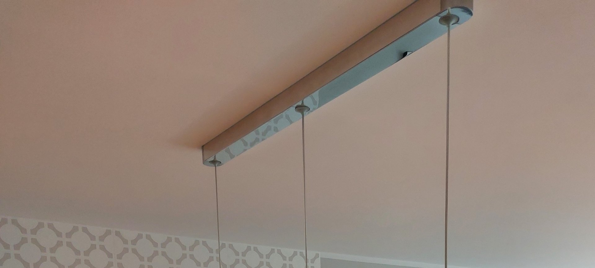

    Ich habs jetzt doch mit Multitool geschlitzt....Putz war anscheinend doch dicker als gedacht. Dann mit Stegleitung, Crimpen und Schrumpfschlauch unter Putz verbunden. War ein Riesengefrickel aber ich bin froh dass man den Kabelsalat nicht mehr sieht.

    Vom 5er Kabel einfach nur L/N/0 weitergeführt. Klemme an schwarz und grau und zurück in die Decke gedrückt, hatte da einen Finger breit Platz. Die drei Kabel weiter Richtung Lampe und einen lamgen Schrumpfschlauch drum.

    Ich meinte wie wurde der Auslass kaschiert? Optisch, damit der alte Auslass verschwindet. Leitungstechnisch ist mir klar gewesen.
    Also wurde über den Übergang (Schrumpfschlauch) einfach drüber geputzt?

    Einfach Putz drüber (Wandfüller Spachtelmasse)...das ist der Grund weshalb ich einen Schrumpfschlauch nehme.
