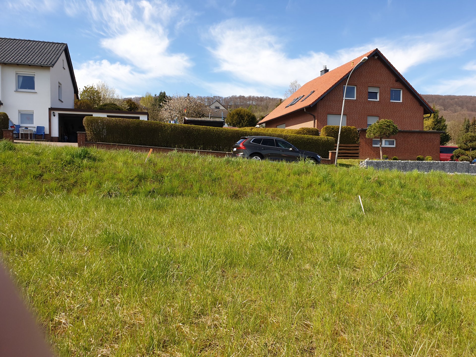

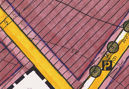

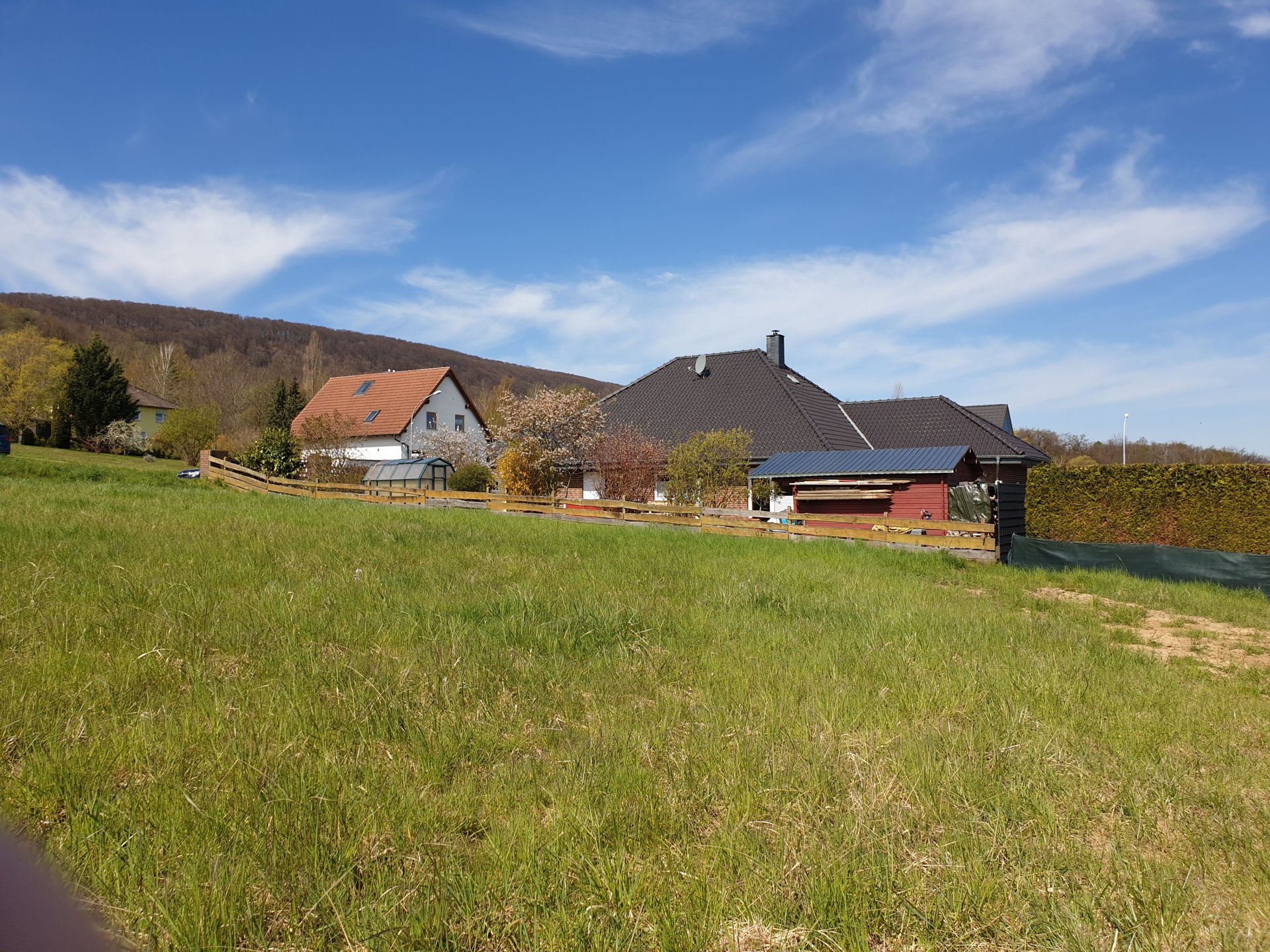

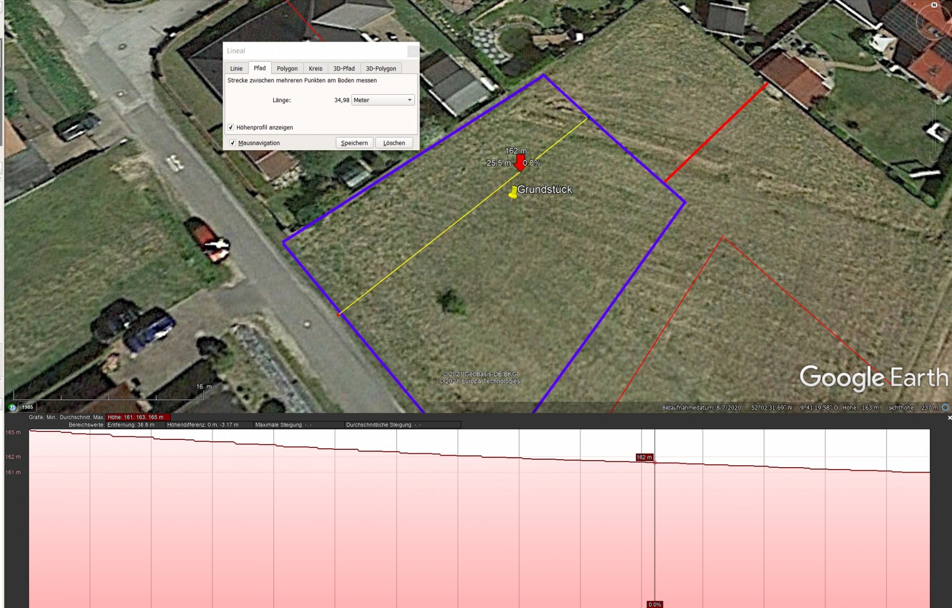

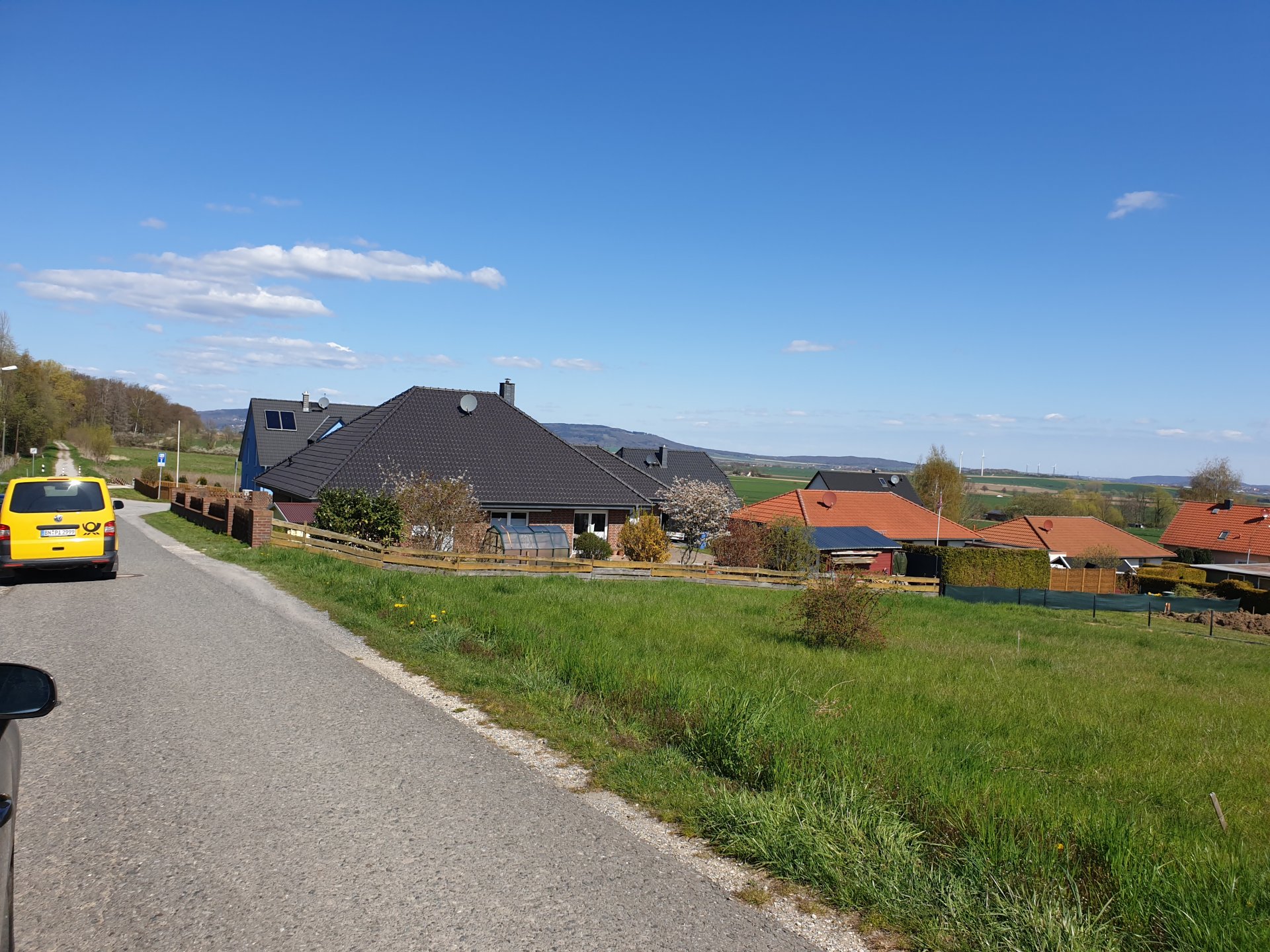

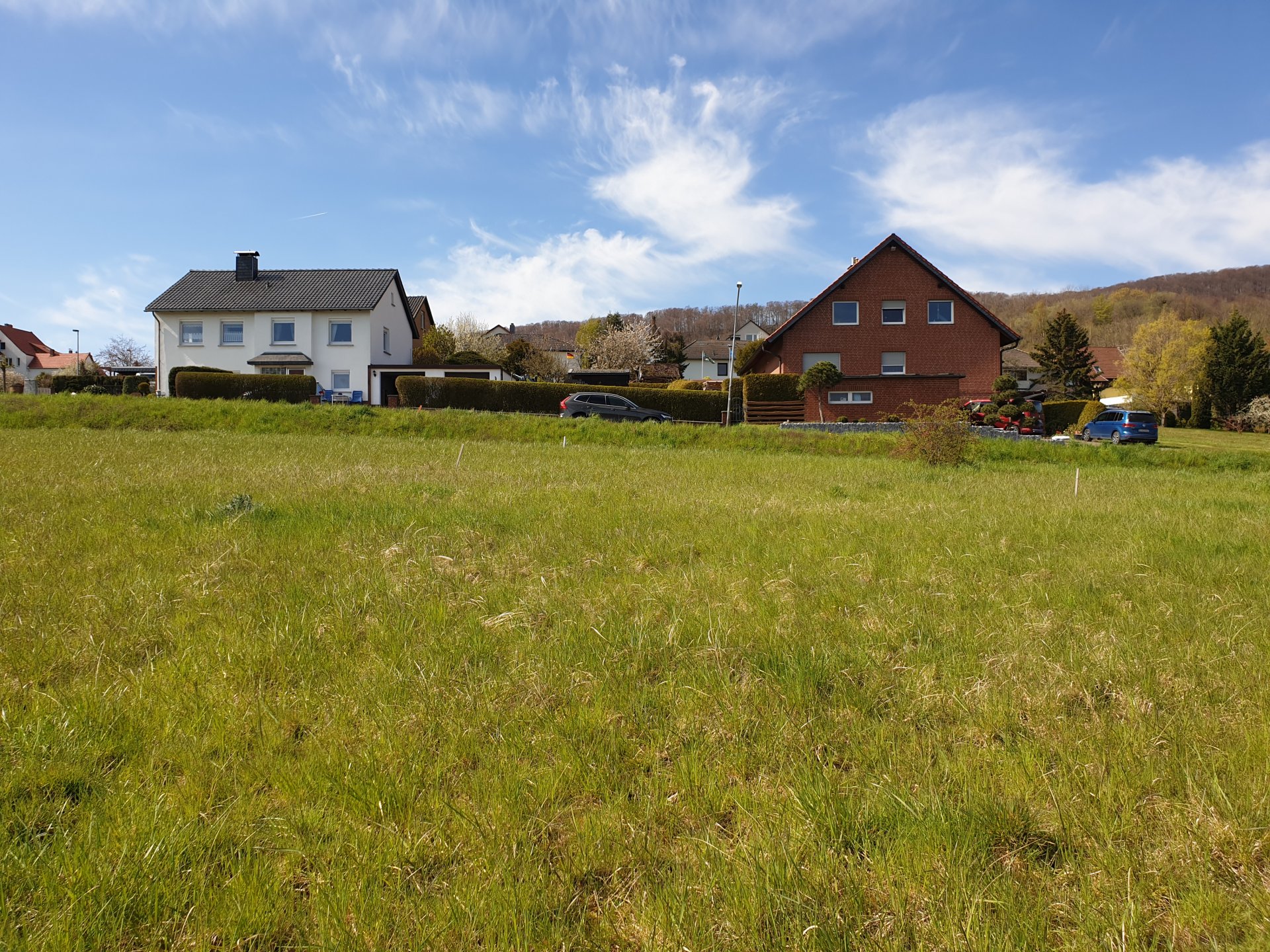

    Hallo Leute,
    ich brauche mal Eure Hilfe zu einem abschüssiges Grundstück. Ich habe ein Grundstück in Aussicht mit 951m²
    Da dieses Grundstück zum einem etwas abschüssig ist, zum anderen ein Absatz von der Straße bis zum Grundstück von ca. 75cm hat, wurde mir von vielen gesagt ich soll mich um ein anderes Grundstück kümmern.
    Gibt es eine günstige Software um das zu Visualisieren und ist das Grundstück wirklich so verkorkst? Siehe Bilder Im Anhang. Im Bild 6 habe ich versucht meine Vorstellungen etwas zu Skizzieren .
    Ich Danke für die Hilfe.
    Grüße Phoeni

    Laut Foto sieht der Absatz etwas mehr aus.
    Gefühlt würde ich sagen:
    Keller vorsehen, den Boden etwas auskoffern und später wieder seitlich anfüllen.
    Dein Garten liegt dann später tiefer als die Terasse/Haus. Aber wenn es wenige Grundstücke gibt...

    Dann sehe ich das Grundstück als nicht geeignet an für "ein Haus von der Stange".

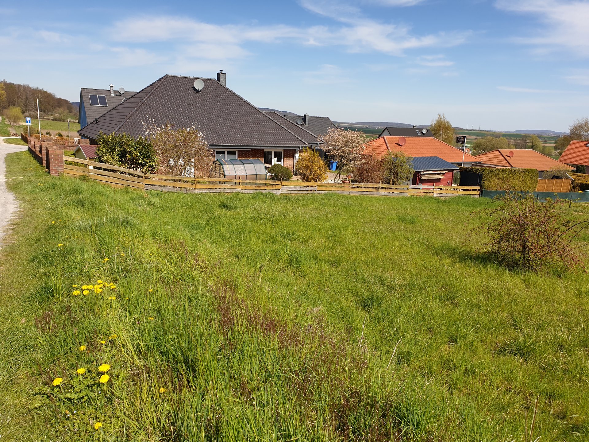

    Na ja, vielleicht haben manche Billichheimer ja auch nur keine Lust, sich Gedanken zu machen....
    Also, Dein Nachbar hat doch schon, auf dem ersten Blick, bei gleichen Bedingungen einen Winkelbungalow.
    Frage: was sagt der B-Plan zu Höhen? Muß " im Grund" gebaut werden oder ist die Straße das Maß aller Dinge?

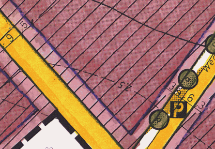

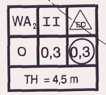

    Hallo Skogen, eigentlich müsste das doch im Bebauungsplan stehen - oder?

    Raumgefühl ist eine Berufung

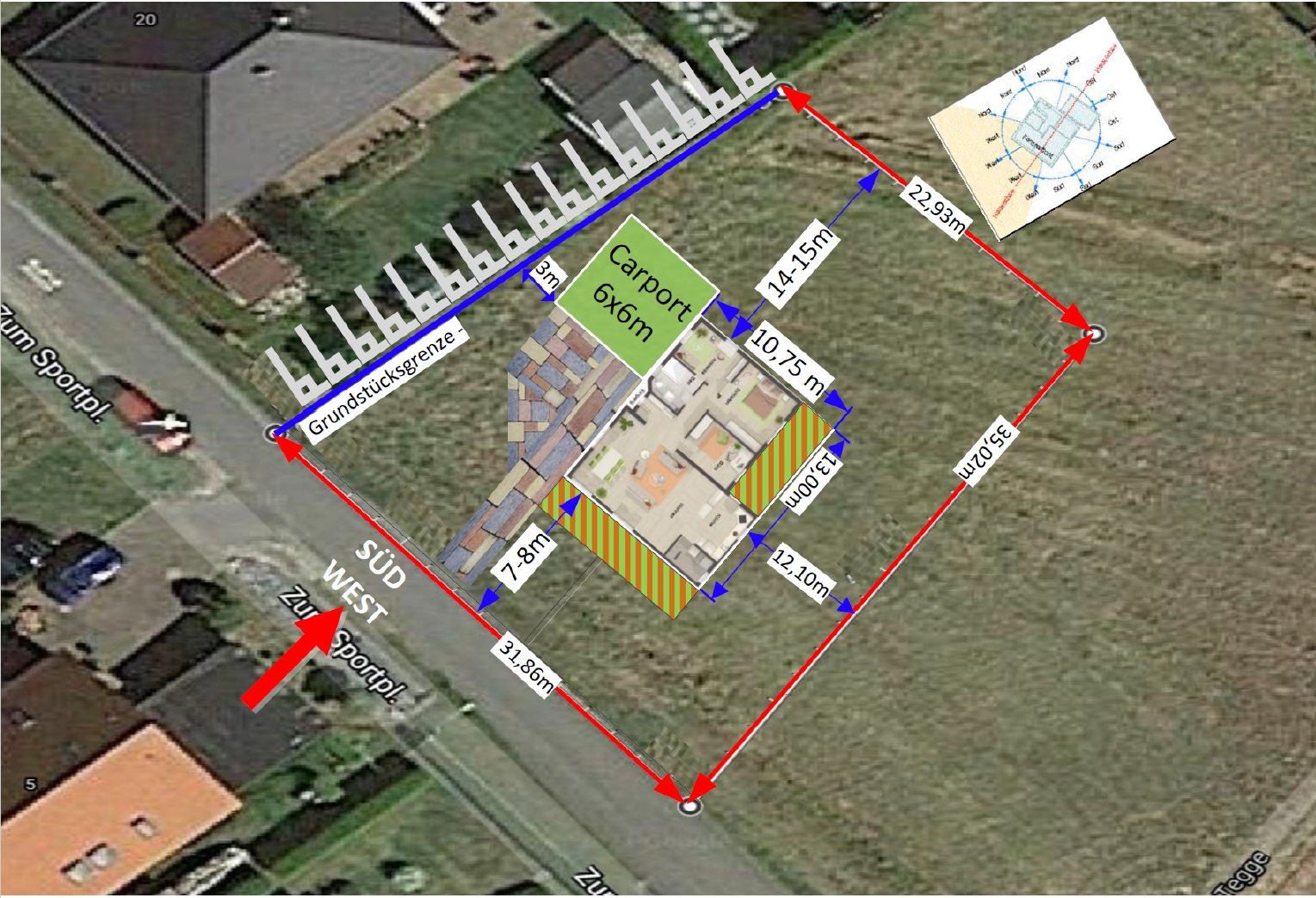

    Hat denn das Grundstück ein Baufenster, wo das Haus gut auf dem Grundstück vermittelt werden kann?
    Nicht, dass es eine Baulinie gibt, die alles erschwert...
    Wer hat denn das geraten?
    Habt ihr soviel freie und zu erwerbende Grundstücke? Dann such weiter.
    Wenn nicht und ihr in absehbarer Zeit kein anderes plattes Grundstück findet, dann solltet ihr Euch arrangieren mit höheren Baukosten, da mehr Erdarbeiten anfallen.
    Habt ihr die Nachbarn mal gefragt? Das wäre der erste Weg, dort mal nachzufragen, wie die es gelöst haben.

    Ja, z.B. Sketchup. Da die Einarbeitung nicht trivial ist, rate ich zu Papier und Geodreieck.
    Verkorkst ist übertrieben, aber anspruchsvoll.
    Anspruchsvoller
    Nein, dann wird's aber am anspruchvollsten.
    Dann findest Du das Grundstück wohl selbst nicht so interessant, wenn das die Ausbeute Deiner Suche ist. Tipp' mal "geoportal " und den Namen Deines Landkreises in Deine Suchmaschine, dann findest Du Deinen Bebauungsplan und seine erste Änderung.
    Ja.
    Nein, gibt es nicht.
    Die haben es leichter, weil die eine zweite Erschließungsstraße haben, so dass für die Fahrzeuge kein so großer Höhenunterschied überwunden werden muss.

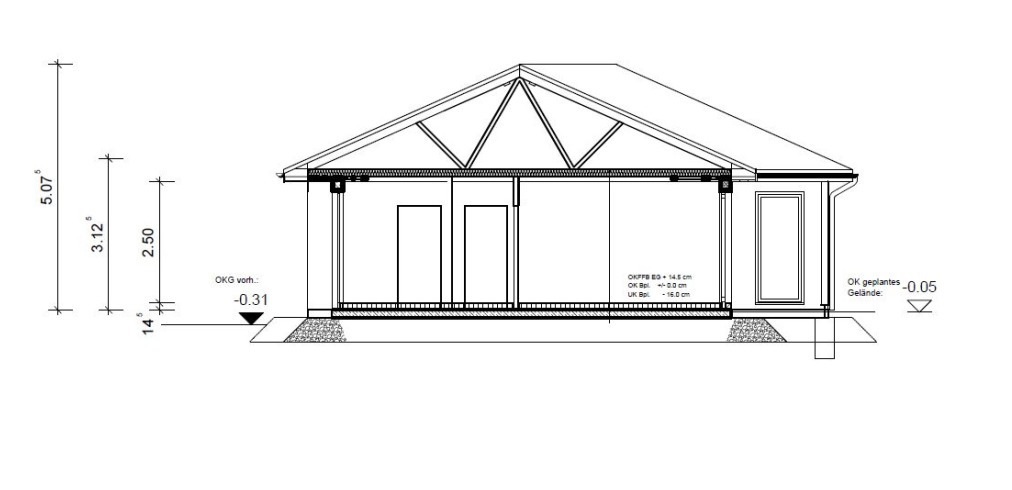

    "Maß der baulichen Nutzung". Bezugspunkt ist in diesem Fall der gewachsene Boden. "
    Das würde für mich heißen: Straßenoberkante minus dem Absatz 0,80cm ab da kann das Haus hin, die Traufenhöhe liegt bei 3,125 Meter
    3,125 + ca.0,80cm Absatz + Fundamenthöhe wären 4,325Meter. Laut Plan darf ich "soweit die Traufhöhe nicht mehr als 4,50 m über dem gewachsenen Boden beträgt."
    Wieviel Denkfehler habe ich jetzt in dem kurzen Absatz??

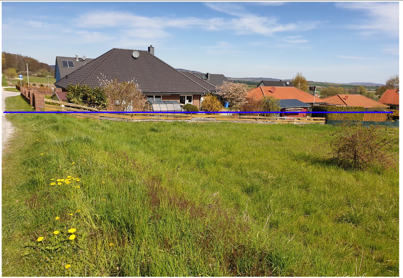

    Das wird nix. Nimm die 1 von vorn und stell sie nach hinten. Dann kommt es etwa hin. @Kriminelle vermutete es auch schon.

    ... hat mit dem Höhenbezugspunkt nichts zu tun.
    Schwer zu sagen, da Du das Pferd von der falschen Seite aufzäumst.

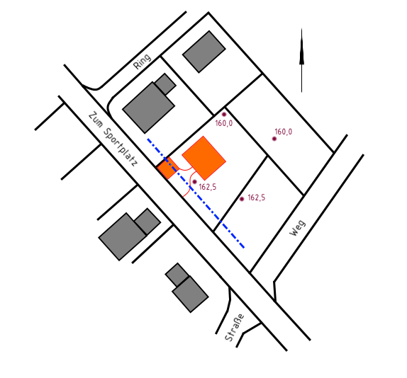

    Ich versuch's mal an meinem Vorschlag zu erklären.
    Die Höhen im BPlan und bei Google sind natürlich viel zu ungenau, um vernünftig zu planen. Ich nehme aber mal die grob geschätzten Werte als gegeben an.
    An der Südecke des Hauses beträgt die Geländehöhe 162,50. Bei 10% Gefälle in Nord-Süd-Richtung läge die Ostecke bei 161,80, die Westecke bei 161,70 und die Nordecke bei 160,90. Höchster Punkt am Gebäudegrundriss wäre demnach die Südecke. Die Traufe dürfte dann bei 162,50+4,50=167,00 liegen.
    Der BPlan bereitet für das geplante Haus überhaupt keine Probleme. Allerdings erfordert die Platzierung von Haus und Carport einiges an know-how, das man bei überregionalen Anbietern selten findet.
    BPläne sind kommunale Satzungen und damit öffentliche Dokumente, die bedenkenlos veröffentlicht werden können.
