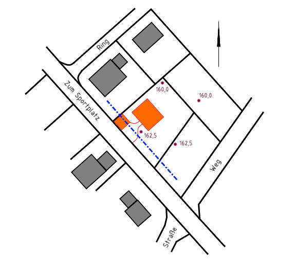

    Also hochladen damit Ihr uns besser helfen könnt?!

    Dein geplanter Bungalow hat auf den ersten Blick die falsche Dachneigung ( mind. 30°)

    Laut Gemeinde hattes ich diese Nachricht noch bekommen:
    nach der 1. Änderung des Bebauungsplanes „Tegge“ ist die Dachneigung zwischen 20 und 45 Grad vorgeschrieben. Insoweit passen die Festsetzungen zu Ihrem Bauvorhaben.

    Hab die kalkulierten Kosten mal augeschlüsselt.

    das denke ich mir auch immer wenn ich Hanggrundstück und ohne Keller lese ....

    Was genau die Kosten sein werden, kann Dir niemand sagen, da das regional sehr verschieden ist. Da helfen nur konkrete Angebote der Handwerker. Am Hang bzw. auf sehr schiefen Ebenen sind die Erdarbeiten jedenfalls ein Batzen. Zum Vergleich: wir lassen demnächst einen Keller (normale Größe) abtragen, entsorgen und danach das Gelände begradigen. Kostet 40K am letzten A. der Welt. Ok, Du hast keinen Keller, aber die Erdmassen sind ähnlich schnell zusammen und dafür musst Du einiges an Stützen setzen und die Einfahrt wird auch Material ohne Ende.
    Vielleicht erklärt sich ein Tiefbauer bereit, mit Dir vor Ort mal ein Auge auf das Land zu werfen und gibt Dir eine grobe Schätzung, wenn Du ihm eine Skizze zeigst. Dann rechne mindestens 10% drauf - weil es am Ende immer teurer wird. Ich glaube, Deine 17K wären schon verbrannt, wenn der erste Bagger einträfe.
