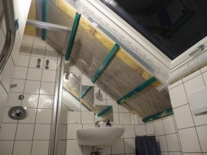

    habe mal eine kurze Frage zur Lattung als Unterkonstruktion für MDF-Paneele. Auf den Fotos seht ihr die beiden Schrägen in einem Gäste-Bad, in dem Paneele verlegt werden sollen.
    Die erste Lattung über der Dampfbremse ist bereits aufgebracht und ich stehe nun vor der Frage, wieviele senkrechte Latten, die später die Paneele tragen sollen, ich montieren soll?
    Die Breite der Dachschräge beträgt auf der einen Seite 100cm, auf der anderen 92cm. Reichen da nicht jeweils zwei Latten, die einen Abstand von ca. 60cm zueinander und entsprechend 20 cm zum Rand haben? Oder lieber 3 Latten – also jeweils außen und eine mittig?
    Danke!

    was empfiehlt der hersteller der paneele für einen max-abstand? danach solltest du dich richten.

    ... wir haben die Paneele noch nicht gekauft :-/ Ich dachte, da gäbe es wie beim Rigips Standard-Werte.

    Die Folie auf Bild 2 ist ja noch nicht mal richtig angeschloßen ans Fenster ?
    Da fehlt doch noch was.

    Bei den meisten Panelen sollte der Abstand um die 40 cm betragen, das steht aber auch auf der Packung oder in der beiligenden Verlegeanleitung.

    Wandanschluss kann ich auch nicht finden.
    Auch bei Gipskarton gibt es keine Standardabstände die für alle Formate, Dicken etc. geeignet ist. Das gilt analog auch für Paneele. Das ist doch logisch, stell Dir mal vor, Du kaufst Paneele mit 8mm Dicke oder mit 3cm Dicke. Im ersten Fall kannst Du jede handbreit eine Latte vorsehen, im 2. Fall trägt die Paneele mehr als die Latte. ;)
    Es kommt auch darauf an, was für Paneele Du an die Decke schraubst, Echtholz oder MDF oder Plastik oder.....
    In den meisten Verlegeanleitungen findet sich ein Abstand der Lattung von max. 40cm. Es ist sehr wahrscheinlich, dass dies auch in Deinem Fall passt, ABER grundsätzlich gilt, immer zuerst in die Verlegeanleitung schauen. Das erspart Überraschungen und zusätzliche Arbeit.

    ... ok, Danke euch soweit, dann schaue ich erst in die Verlegeanleitung. Es wird wohl auf ca. 175mm breite MDF-Paneele in einer Stärke von 8 oder 10mm hinauslaufen, nur beim Dekor sind wir uns noch nicht sicher.
    Zur Dampfbremse: Wand- und Fensteranschluss sind auf dem Fenster kaum zu erkennen - aber vorhanden und auch lückenlos dicht. Der Vorbesitzer hatte die Folie ohne Anschlüsse verlegt, das habe ich beim Austausch des Fensters nun nachgeholt und dabei auch direkt eine komplett neue Folie verlegt.
