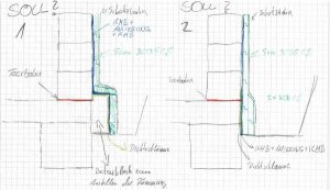

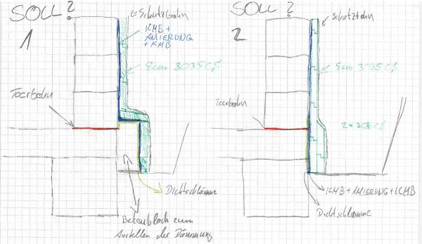

    hätte da mal eine Frage zu zwei Aufbauvorschlägen welche von 2 BauSVs kommen. Lastfall….kein drückendes oder aufstauendes Wasser. Bodenplatte und Fundament bilden eine bündige Linie, die noch vorhandene Hohlkehle schwebt sozusagen in der Luft (an der Unterkante der Bodenplatte wurde diese einfach auf das Erdreich gesetzt…..).
    Habe die Handskizzen der SVs auf ein Blatt übertragen, ich hoffe man kann alles erkennen. Habe das Ganze mit Soll 1 und 2 benannt….nun zur Frage, welche Variante ist die Vernünftigere? Bei Nummer 1 mit dem Betonblock vor Bodenplatte und Fundament hat man den Vorteil das die Dämmplatten vernünftig angestellt werden können, allerdings ist das auch ein höherer Arbeits und Kostenaufwand für die Firma und somit auch für mich da irgendwer ja am Ende dafür zhalen muss :-/ .
    Bei Variante 2 gibt es besagten Betonblock nicht was natürlich aus Kostensicht günstiger ist dafür bin ich mir aber auch nicht sicher wo dort eine Hohlkehle verbaut werden soll oder ist diese dort nicht nötig, bin jetzt ein wenig verunsichert welche Variante die Bessere ist…

    Variante 1 geht gar nicht! Variante 2 die Abdichtung 15 cm tiefer auf das Fundament führen und gut ist es. Hohkehle ist bei dieser Ausführung nicht realisierbar und auch nicht erforderlich.

    Vielen Dank für die Antwort Yilmaz. Nebenbei der viereckige Block unten soll das Fundament darstellen somit sind die 15 cm von denen Du sprichst ja schon gegeben oder?

    Ja, sobald dieser Fundament nicht in Erdschalung erstellt ist geht das.

    Leider ist es eine Erdschalung, das Haus ist Baujahr 1975/78.....funktioniert das dann nicht oder muss dafür die Wand "einfach" begradigt werden damit eine plane Fläche entsteht?

    Achso Altbau, da würde ich doch versuchen den Fundament bis 10 cm tiefer freizulegen, begradigen und egalisieren damit eine unterläufigkeit vermieden wird. Bei eine WU-Bodenplatte hätte es gereicht die bodenplattenstirnseite komplett abzudichten. Wenn die Baugrube schon offen ist, würde ich schon mir die arbeit machen.

    @Yilmaz...10 cm unter Fundament, oha aber ok ich spreche da dann wohl am besten nochmal mit dem BauSV oder am besten gleich mit einer Firma....leider sind die Platzverhätlnisse nicht optimal...
    @DirkZ1 ...Aussage war hier von beiden, ist egal da keine Drainage geplant ist und auch nicht von nöten sei...
