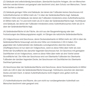

    Ich nehme an, dass der Bebauungsplan vor dem 1.1.19 in Kraft getreten ist. Dann muss die Vollgeschossdefinition derjenigen Fassung der Landesbauordnung herangezogen werden, die zum Zeitpunkt des Satzungsbeschlusses des Bebauungsplanes gültig war. Deine Recherche bezieht sich offenbar auf die Definition, die zwischen 1985 und 2019 gültig war. Dann darf über dem OG kein Geschoss mehr sein, da es sonst ja nicht das oberste ist und somit unabhängig von seiner Größe zum Vollgeschoss wird.

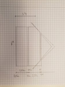

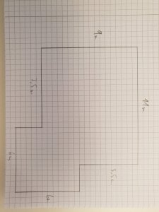

    erstmal vielen Dank für eure Antworten. Ich habe einmal versucht entsprechende Grundrisse beizufügen. Ihr habt natürlich grundsätzlich Recht, dass mein sogenanntes DG sehr niedrig wird. Zusätzlich habe ich einen Auszug aus dem Bebauungsplan Mir geht es allerdings hauptsächlich darum, ob es grundsätzlich erlaubt ist, in dieser Höhe eine Dachterrasse zu errichten.
    In dem Querschnitt den ich beigefügt habe, sind 2 mögliche Dachneigungen eingezeichnet (40 Grad und 45 Grad). Der rechte Kasten, der aus dem Dach ragt, soll den Erker darstellen, auf dem die Dachterrasse sein soll.
    Ich bin bereits auf einen Thread aufmerksam geworden, wo diskutiert wurde, ob es auf den Zugang zu der Dachterrasse ankommt. Nachfolgend habe ich einmal den Beitrag kopiert:
    Es hängt m.E. sehr von der Ausführung ab, v.a. wie Sie den Zugang zu jenem Geschoss organisieren: Wenn dafür auch nur ein Rest Treppenhaus oberhalb des Staffelgeschosses errichtet würde, wäre das (alte) Staffelgeschoss tatsächlich nicht mehr oberstes Geschoss. Wenn man aber - z.B. von der Fläche vor den zurückgesetzten Wänden aus - außen eine Treppe heraufführt, bliebe das alte Staffelgeschoss auch eines. Die Ausguck-Problematik wird m.E. nicht so sehr über den Geschossbegriff, als eher über die dann noch zu berechnenden Abstandflächen gelöst. Denn die Dachterrasse würde sich m.E. auf den oberen Bezugspunkt auswirken, also die seitlichen Grenzabstände vergrößern.

    Danke für die Skizze. Dazu meine Meinung:
    Eine Dachterrasse ist kein Staffelgeschoss.
    Wenn kein DG als Geschoss bzw. Aufenthaltsraum zulässig ist, so ist auch keine Terrasse im DG zulässig.
    Der Erker im EG+OG sollte aber gehen, falls keine sonstigen Regelungen dagegenstehen.
    Da du den Dachspitz aufgrund der Höhe praktisch sowieso nicht nutzen kannst, mach lieber dein EG noch eine Steinreihe höher und nutze den
    Raum über den OG (je nach Dachstuhlkonstruktion) z.B. über eine Teilfläche als Galerie. Das zählt je nach Aufbau nicht als eigenständiges Geschoss.
    Den Erker und die Dachterrasse würde ich komplett knicken. Ist sowieso nur Platzverschwendung, energetisch und abdichtungstechnisch immer schwierig.

    Ich sehe nur einen Grundriss und der ist nicht einmal vollständig, insbesondere sieht man keine Gebäudeabschnitte (Haupthaus, Anbau), wie viele Geschosse die haben sollen, wo das Satteldach liegt, wo die Dachterrasse hin soll. Der Schnitt lässt erahnen, dass es sich beim OG bereits um ein Vollgeschoss handelt. Ob das zulässig ist, kann niemand sagen, da Du die nachgefragten Infos nicht lieferst.
    Das ist kein Auszug aus dem Bebauungsplan, sondern ein Auszug aus einer älteren Fassung der Landesbauordnung.
    Dazu muss man den Bebauungsplan und die genauen Maße des Neubaus vollumfänglich kennen.
    Das ist kein Erker, sondern ein Zwerchhaus.
    Bei diesem Fall ging es darum, ob eine Dachterrasse auf dem Flachdach eines Staffelgeschosses dieses zum Vollgeschoss werden lässt. Das hat mit deinem Vorhaben gar keine Gemeinsamkeit.
