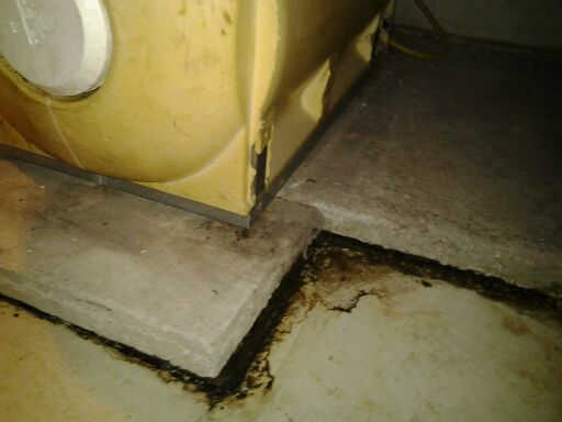

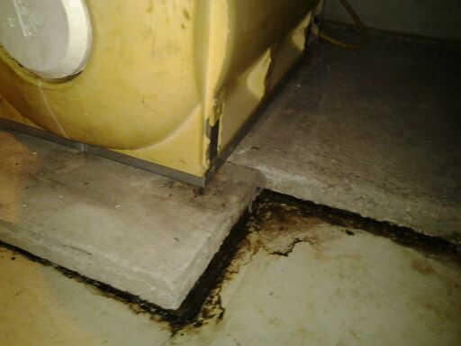

    War ich gestern vernagelt? Das/die Sicherheitsventil/e befinden sich hinten oberhalb des Heizkessels. Dort ist aber alles trocken. Gerade habe ich gesehen, dass sich am Verschluss (oder wie man sonst sagt) vorne am Wasserspeicher Rost gebildet hat und noch minimal Restfeuchte (vermutlich nach Austritt gleich wieder eingetrocknet) vorhanden ist. Habe das Aufheizen des Brauchwassers "verschlafen". Werde nachher, wenn mehr Heisswasser verbraucht ist aufheizen lassen und beobachten.

    Damals war es noch nicht üblich, in dem WW - Bereich ein separates DAG vorzusehen. Hochgesetztes Überdruckventil ( blau / 10bar ) und ggf. Ablaufleitung - Eimer drunter....das wars
    Hatten wir bei einem übernommenen Objekt bis zum Sommer noch so.
    Vorübergehend hat die Reduzierung des Drucks am Druckminderer nach der Wasseruhr etwas geholfen.....

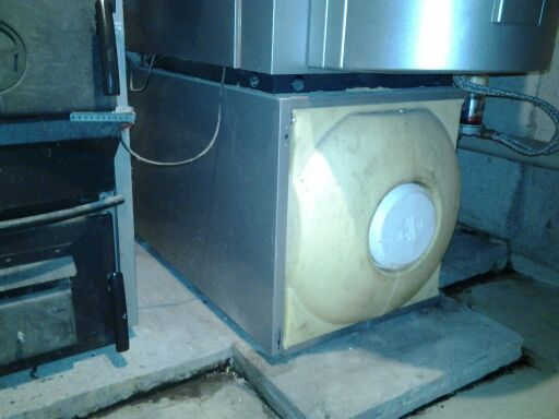

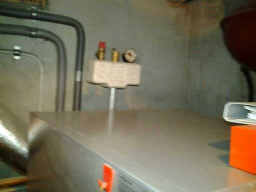

    Hier noch Bilder von vorne links und rechts und vom Sicherungsventil hinten. Der Boden wurde immer vorne nass, glgt. noch hinten.
    Danke.

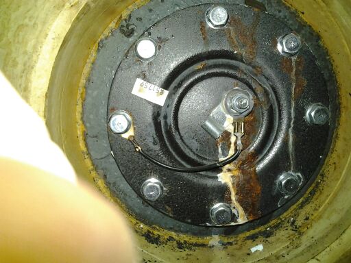

    Du hast das falsche Sicherheitsventil fotografiert. Das ist das für die Heizung.
    In der Trinkwasserzuleitung zum WW-Speicher muss zwingend noch eins sitzen. Bitte weitersuchen, dass sollte einen blauen Kopf haben.
    Aber Dein Revideckel mit der Opferanode ist, oder war auf jeden Fall undicht.
    Übrigens, scharfe Fotos werden nicht bestraft. Armaturen und Leitungen haben keinen Persönlichkeitsschutz und müssen nicht mit Macht unkenntlich gemacht werden.

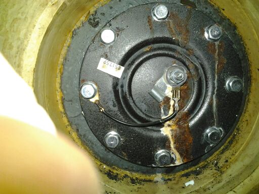

    Austrittstelle des Wassers gefunden.
    Es tritt ca. 7 Minuten nach Beginn des Aufheizvorgangs am Flansch des WW-Speichers aus (Schraube mit der Bezeichnung Anode). Tropft heftig. Siehe Bild von gestern um 7.05h. Vielleicht ist auch noch die Erneuerung des Ventils notwendig oder das von Viethps angesprochene Druckausgleichsgefäß?
    Ich habe noch die Montageanleitung und die Serviceanleitung für den WW-Speicher. Werde eine Kopie an den Installateur schicken, damit er Ersatzteile bestellen kann.
    Da die Reparatur bzw. Wartung aber vermutlich einige Stunden dauert, wird er nicht so schnell vorbeikommen können.

    Das Problem ist gelöst. Der Installateur hat jetzt festgestellt, dass zwar ein Sicherheitsventil im Kreislauf installiert ist, dass dieses aber nicht funktioniert. Dies wurde bei der ersten Sichtung nicht überprüft. Neues Ventil eingebaut. Kein Wasseraustritt mehr im Warmwasserkessel.
