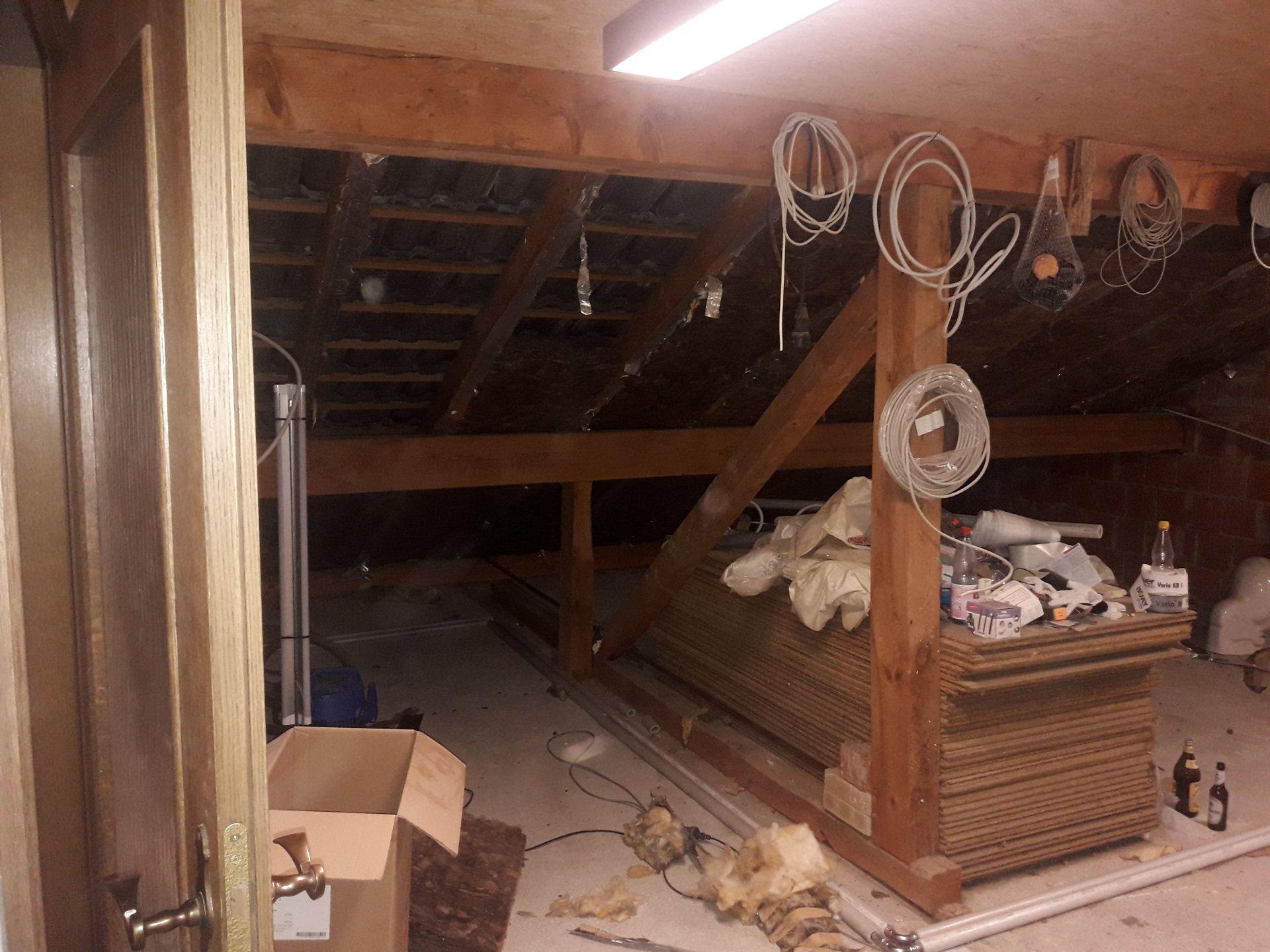

    Hallo bin hier neu in Forum und hätte eine Frage bezüglich meines Dachstuhls.
    Für was ist der Balken auf dem die Stütze der Mittelpfette aufsteht und der Diagonale Balken ? Bzw. kann man diese entfernen oder durch eine andere Konstruktion ersetzen?

    Denk mit: Wenn man sie einfach entfernen könnte, dann hätte man sie damals auch nicht eingebaut!!!
    Du meinst den Windbock/Windstuhl? Der ist zur Aussteifung des Daches gegen Windsog/Winddruck gedacht.
    Solche Fragen solltest Du bitte mal mit einem Statiker vor Ort klären.

    Die Stützen können verschoben werden und die Diagonale kann auch in die Ebene der Sparren verzogen/gelegt werden, macht Ihnen aber auch jeder Zimmerer.
    Ob die Stützung der Mittelpfette entfallen kann, komplett - mittels Verstärkung Mittelpfette - - >TWP
