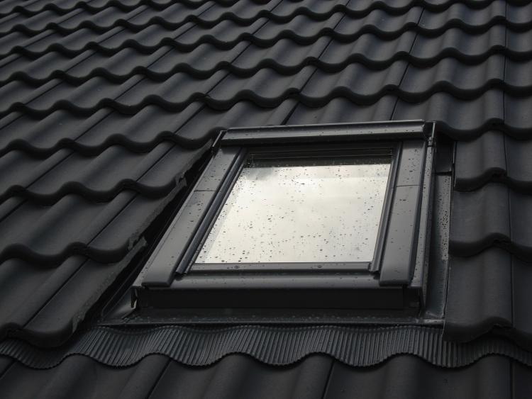

    2 generische Beispielfotos:
    Das hier ist falsch (zu schmale geschnittene Dachpfanne):
    das ist richtig (halber Dachstein links):

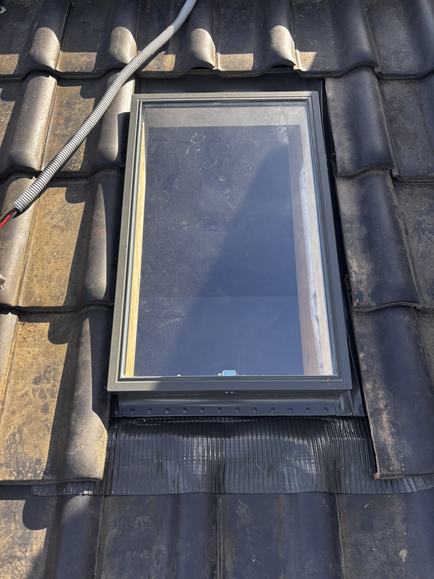

  7. #7 easyrunner, 25.08.2025
    easyrunner
    easyrunner
    06.11.2014
    27
    Frankfurt
    Hier ein Bild davon.
    Die linken Steine gehen fast bündig ans Fenster.
    Selbst bei einem Einsetzen eines halben Steins (nicht direkt am Fenster), müsste ich dann vom ganzne Stein eine Nase abflexen.
    Ist sicherlich besser als jetzt, aber da die Steine am Fenster ja keinen "Nachbarstein" haben, wäre mir das auch noch zu wackelig ohne weitere Fixierung.
    Das sind übrigens die Braas Rubin 13V
  8. Hark
    Hark
    19.04.2010
    546
    364
    Dachdecker
    Schleswig Holstein
    ja, prima .. das sind ja auch keine Frankfurter Pfannen von Braas, von denen du in deinem Eingangsposting gesprochen hast und auf die sich meine Antwort bezogen hat ...
    Bei Braas Rubin Dachziegeln machen halbe Dachziegel in der Tat keinen Sinn, und diese hier kannst du natürlich bohren und schrauben oder mit Draht befestigen oder/und mit Silikon (in der Seitenverfalzung) ankleben.

  10. ToTi
    ToTi
    27.01.2025
    1.480
    893
    Dachdecker
    Im Süden von Deutschland
    Falls es noch nicht zu spät ist, bitte nicht schrauben! Die Seitenkehlen müssen von Zeit zu Zeit gereinigt werden und wenn dann die Dachziegel angeschraubt sind tust du dir verdammt schwer und in 99% aller Fälle kannst du die Dachziegel alle wieder abschrauben. Mit Bindedraht anbinden ist die bessere Variante.
