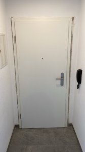

    ich habe vor Kurzem eine neue Wohnungseingangstür eingebaut bekommen und möchte euch gerne um eure Meinung bitten. Zwei Dinge stören mich besonders:

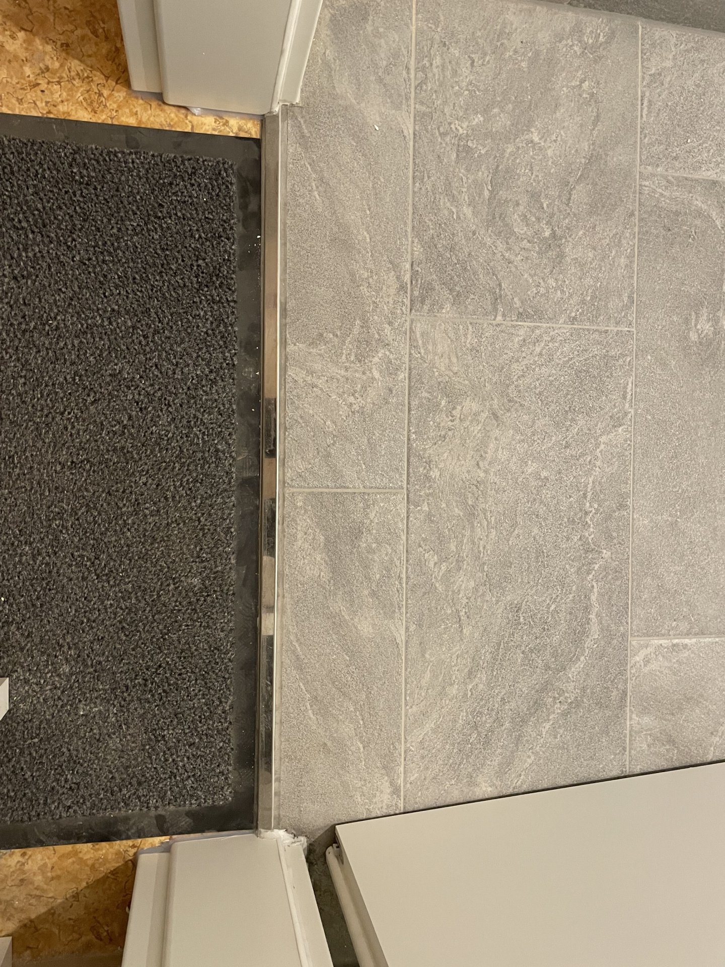

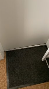

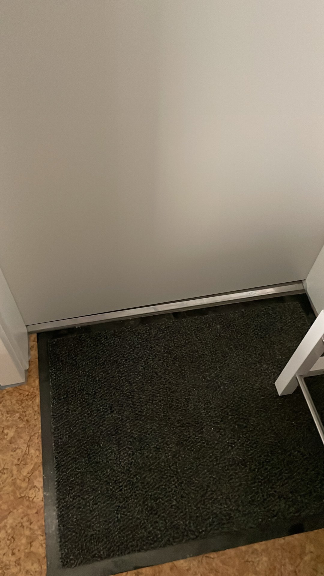

    1. Bodenabschlussleiste aus Metall: Diese ist jetzt nicht mehr bündig mit der neuen Tür, wenn sie geschlossen ist (Vergleich siehe Bild). Man sieht also die Fliesen aus dem Flur, und es wirkt irgendwie "schief".

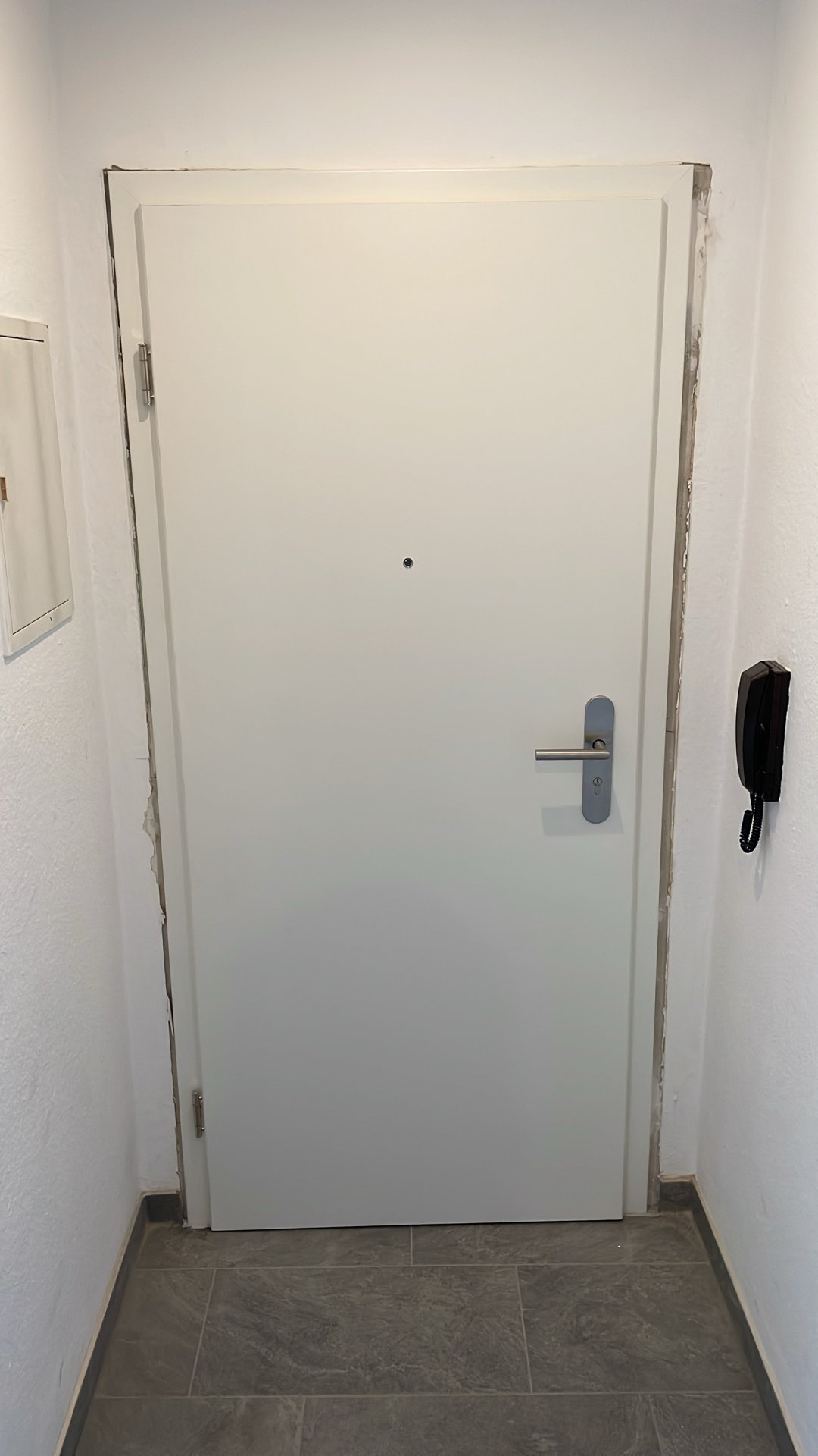

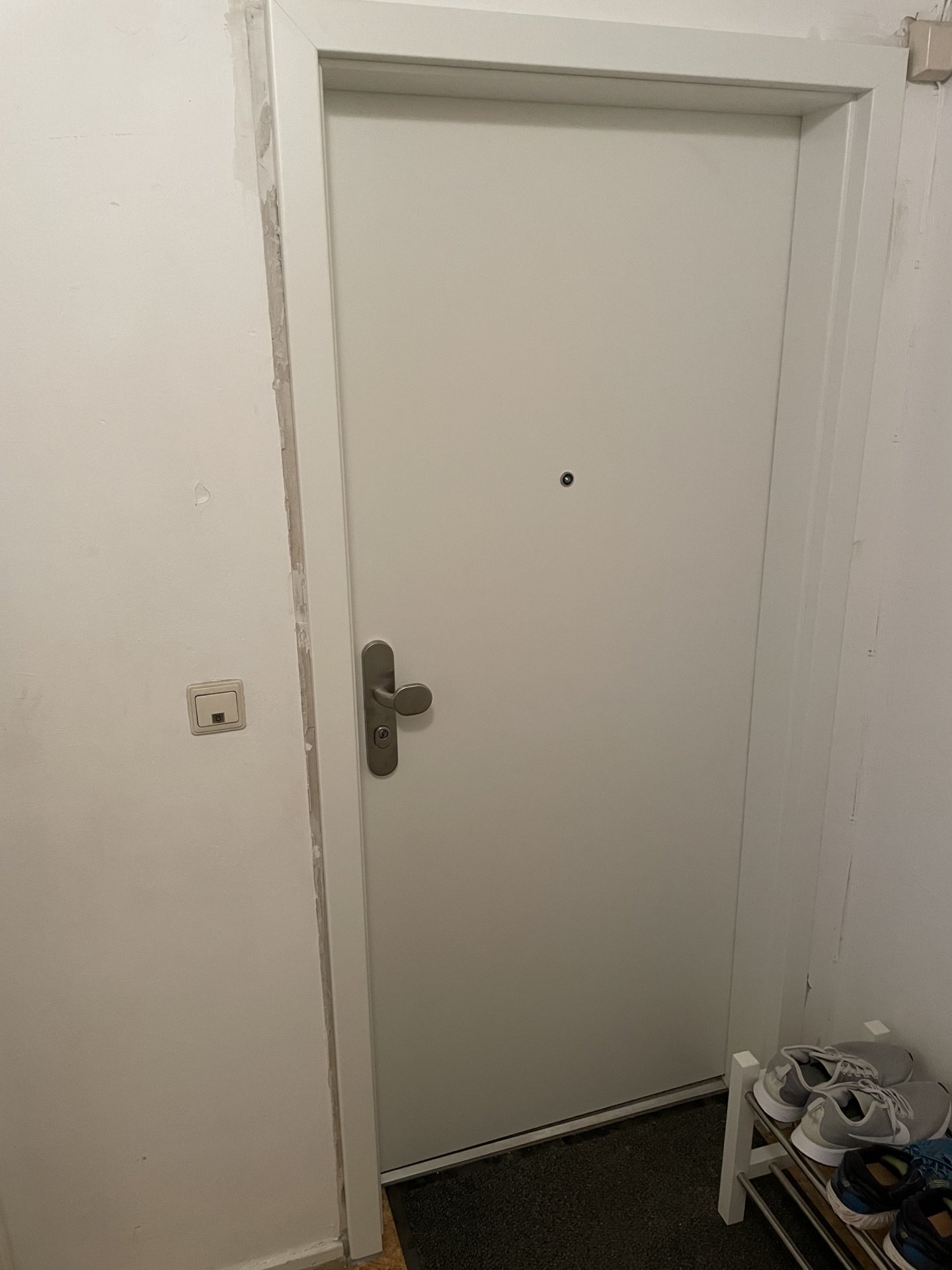

    2. Optik innen und außen: Innen und außen sieht es nicht besonders schön aus. Ich hätte zumindest erwartet, dass es so gemacht wird, dass es ordentlich aussieht, auch wenn nicht neu tapeziert wird – zumindest bis zur nächsten Sanierung oder Renovierung.

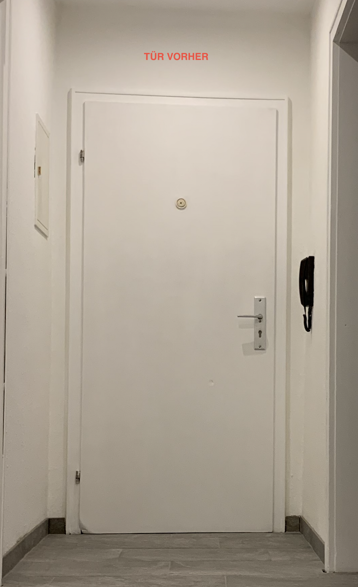

    Ich habe Vergleichsbilder (vorher/nachher) angehängt. Was meint ihr dazu?

    Bist Du Auftraggeber, hast also vorgegeben, was wie eingebaut wird?

    Ja, ich bin Auftraggeber. Die Firma hat ein Angebot gelegt nachdem Aufmaß gemessen wurde. "Wie" es eingebaut wird habe ich nicht vorgegeben. Vorgabe war nur, dass es eine weiße Tür sein soll.

    Geliefert wie bestellt. Und dafür sieht es doch einigermaßen aus.

    Naja, einigermaßen ist relativ. Ich finde es optisch nicht erwartungskonform sondern eher eine Katastrophe.

    Muss meine Antwort korrigieren. Ich bin NICHT der Auftraggeber, sondern Wohnungseigentümer. Auftraggeber ist die Hausverwaltung des Objekts.

    Vorgabe war "Weiße Tür", Lieferung ist "Weiße Tür"...
    Setz Dich mit der Hausverwaltung auseinander, warum da keine Vorgaben gemacht wurden bzgl. Einbausituation.

    Deine Wohnungsabschlusstür ist eine sog. Funktionstür mit zugesicherten Eigenschaften...Schallschutz und Wärmeschutz müssen sein. Alles andere wie z.B. Einbruchschutz und Optik zählt nicht zum "muss" sondern zum "kann" und dieses muss gesondert vereinbart werden.

    Die Türe würde ich sofort wieder rausreißen lassen. Mehr Pfusch geht fast nicht.

    und wo liegt da der Pfusch?

    Einfach mal die Ansicht von oben anschauen. Wie die neue Zarge gesetzt wurde. Völlig schief, was wunderbar an der Edelstahlschwelle zu sehen ist.

    Es kann aber auch genauso gut sein, dass die alte Tür schief eingesetzt war, der Boden daran angepasst wurde und jetzt die neue Tür am Mauerwerk anliegt....gut zu erkennen, dass die Zierbekleidung auf beiden Seiten gleich weit raus steht.
    Gar kein Thema, das sieht total kacke aus, aber so pauschal ist deine Behauptung "Fusch und muss raus" einfach nur total daneben wenn man die Örtlichkeiten nicht kennt.

    Die neue Türzarge ist einfach oben drauf gesetzt worden. Sieht man schön an der "wundervollen" Silkonfuge

    was du nicht alles sieht... ja, ICH sehe eine schlechte Silikonfuge, aber ich kann nicht erkennen, ob die Zarge nun mit 3 mm, 8 mm auch 15 mm Abstand zum OSB montiert ist.

    Oben links, ich schätze ca. 5 mm. Hat aber nichts damit zu tun, das sie trotzdem schief eingebaut wurde.

    Sicher werde ich auch auf die Hausverwaltung zu gehen. Dass da "Vorgaben" zum Einbaud gemacht werden müssen finde ich persönlich grenzwertig (auch wenn das andere aus der Branche vielleicht anders uns selbstverständlich sehen). Also "normaler Verbraucher" ist meiner Meinung nach nicht zu erwarten, dass ich mich mit der Materie gut auskenne und ich würde sagen es entspricht der allgemeinen Erwartungshaltung eines Otto-Normal-Verbraucher, dass es nach dem Einbau einer Tür auch optisch / zumindest oberflächlich gut aussieht, d.h. keine Putz, zerfetzte Tapete und ähnliches.

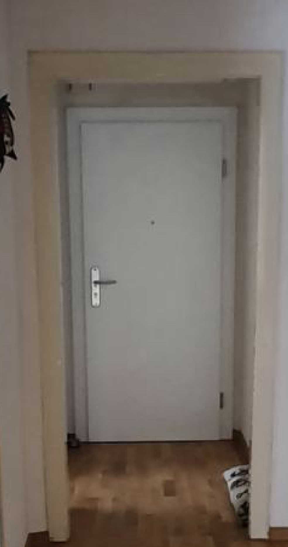

    Ich möchte mal ein Gegenbeispiel aufzeigen: eine andere Wohnung, von mir, wurde vor ca. 2 Jahren auch neue Wohnungseingangstüren im gesamten Objekt beauftragt von der Hausverwaltung. Gleiches Spiel: Weiße Türen ohne genaue "Einbau-Vorgaben". Im Ergebnis sieht alles astrein aus. Hänge hier mal ein Bild davon an. Da sind keine Tapetenfetzen, Putzstellen, Löcher oder so etwas zu sehen.
    Da wurde die Zarge halt auch wesentlich besser gewählt, nämlich so, dass sie die alte Tür auch gut überdeckt ist.
    Das hätte ich diesmal auch erwartet, dass man beim Aufmaß nehmen, genau so etwas bedenkt.
    Ich werde mir das Angebot von der Hausverwaltung mal schicken lassen, was da drin stand.

    Aber wäre von einer Fachfirma nicht zu erwarten, dass sie so etwas bei Angebotslegung nicht beschreibt, darauf hinweist und letztlich die Arbeiten so anbietet, dass es danach gut aussieht? Sorry, aber so eine Firma möchte doch niemand haben...

    Was meinst du mit "draufgesetzt"?
    Dass die Silikonfuge nicht toll ist, sehe ich auch so.
