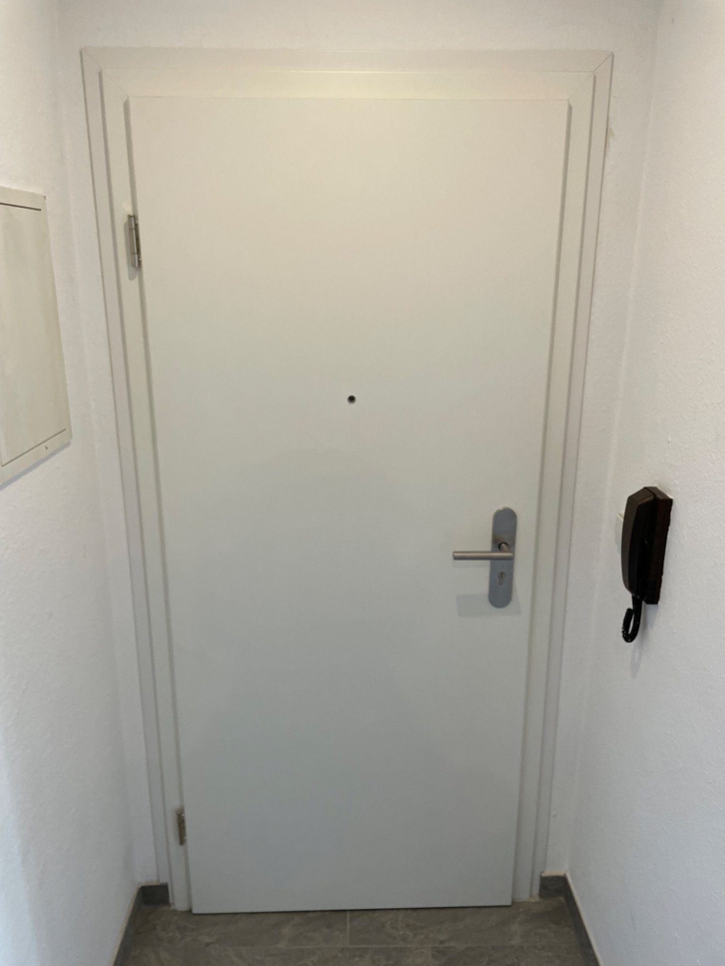

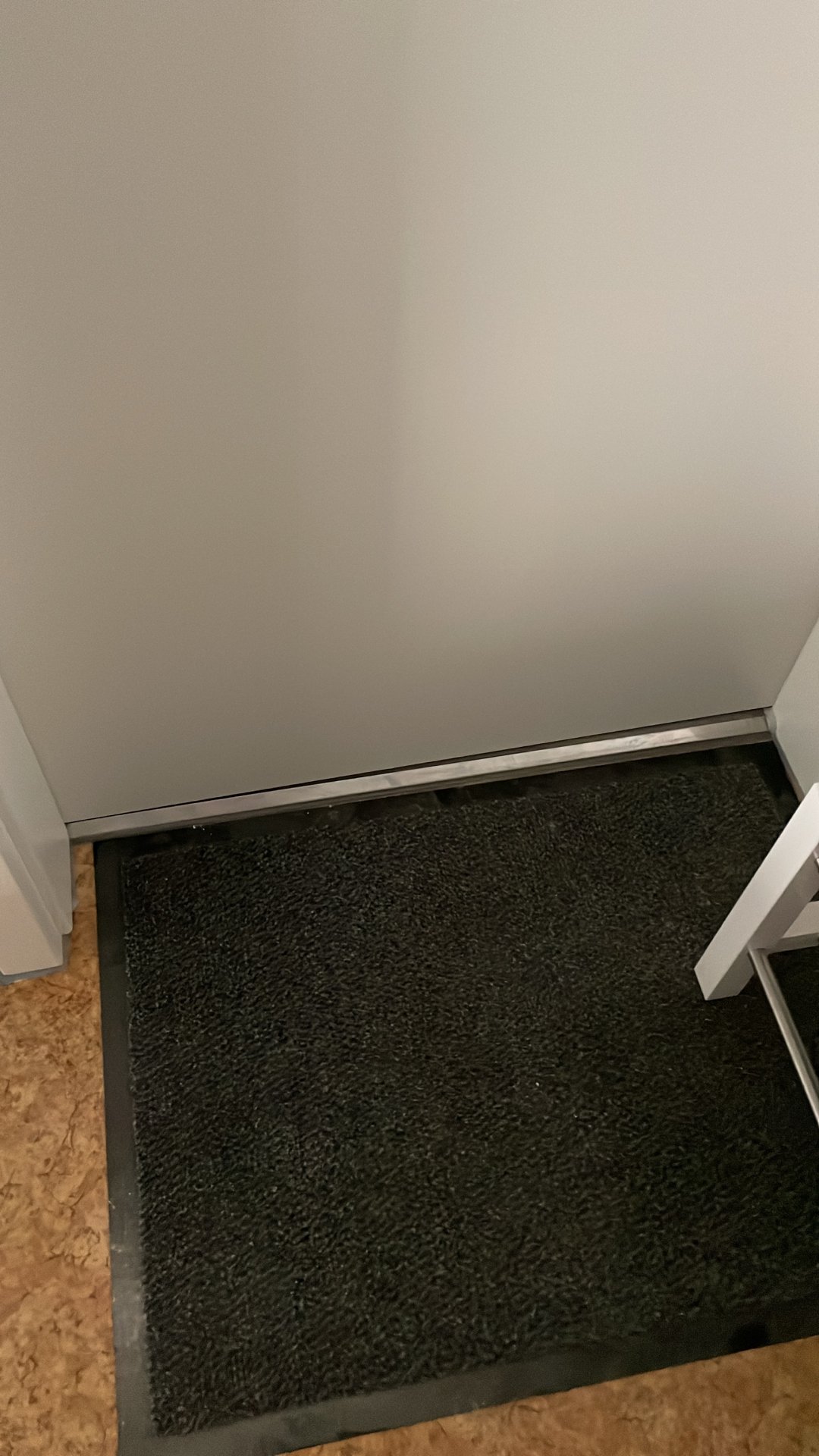

    Voher war die Schwelle nicht "schief" oder halt die alte "Tür". Was auch immer schief oder gerade war. In jedem Fall verlief die Schwelle und die Tür parallel und übereinander. Mag sein, dass die alte Tür nicht ganz gerade war. Das kann ich nicht beurteilen.
    Ich frage mich, ob eine gute Fachfirma die Arbeiten nicht alleine schon zur Zufriedenheit der Kunden so einbauen würde, dass es gut aussieht?
    Klar: ich lerne hier aus diesem Thread, dass man das alles so vorgeben muss (!) anscheinend. Sehe ich aber irgendwie komplett anders.
    Wenn ich am Auto was einbauen lasse, dann mache ich auch keine Vorgaben wie es eingebaut wird. Das ist doch genau die Kompetenz einer Fachfirma. Insbesondere im Endkundenbereich ist doch klar, dass da Laien gegenüber von Experten und Profis auftreten. Wenn dann sowas rauskommt, ist das einfach kacke. Vorgaben Hin oder Her.

    Naja, die Hausverwaltung hat 2 Angebote eingeholt und das (etwas) günstigere gewählt. So würde es doch jeder Otto-Normal-Verbraucher machen. Sehe ich erst mal nichts verwerfliches drin. By the way: Einbau von 8 Wohnungseingangstüren werden nun mit ca. 16.000 Euro abgerechnet.
    Mal anders gefragt, was hätte man denn da an Einbau-Vorgaben machen müssen? Möchte das gerne für die Zukunft wissen, denn anscheinend kann man da nicht mal Fachfirmen vertrauen sondern muss jedes kleine Detail abklären. Wie sehe so Vorgaben aus? Darf ich verlangen, dass das ganz genau im Angebot drin steht? Muss ich dann sagen ich möchte, dass es 1) gut aussieht 2) die Türschwelle und Tür parallel verläuft, 3) Tapezierarbeiten dabei sind? Ernsthaft?
    Zweite Frage die ich mir noch stelle gerade: Wir würdet ihr in dieser Situation auf die Fachfirma bzw. die Haufverwaltung zugehen. Noch ist die Rechnung meines Wissens nicht bezahlt und die Eigentümer haben die Chance "Mängel" zu melden.

    Ich sehe hier einen Aufmaßfehler, denn die Türzarge ist jetzt schmaler, so dass sowohl innen als auch außen die Sockelleisten nicht mehr bis an die Zarge reichen. Mit einem breiteren Zargenspiegel (siehe Dein Beispiel aus der anderen Wohnung) wäre auch der jetzt sichtbare Putz überdeckt worden.
    Das wird ja nicht die einzige Wohnungstür im Haus sein, oder? Also hier sehe ich auch die Hausverwaltung ganz klar in der Verantwortung, die hätte auch mal ein kleines Aufmaß machen können und dann dem Türbauer bessere Vorgaben machen.
    Die Türschwelle sehe ich als kleinstes Problem, die kann man easy korrigieren.
    Ob die Tür schief sitzt kann man auf den Fotos ja nicht genau erkennen, da hilft nur nachmessen.
    Insgesamt natürlich ne traurige Performance.

    Du siehst anhand der Bekleidungen (der Rahmen der auf der Wand aufliegt), dass es bei deiner Freundin eine breite Bekleidung ist und bei euch eine ganz normale. Das alleine macht schon den Unterschied zwischen einem "Bauelementereinwerfer" und einer "guten Fachfirma" aus.
    Bei der Montage sieht es ähnlich aus - eine "gute Fachfirma" richtet die neuen Elemente soweit wie möglich nach der örtlichen Situation aus und ein "ich kann alles" stellt einfach nur die Tür ins Loch und ist froh wennse nicht klemmt.
    Wenn im Angebot steht, dass die neuen Bekleidungen schmaler sind als die von den Bestandstüren, dann hat da zumindest einer etwas mitgedacht...die Optik macht es trotzdem nicht schöner.

    Als Lösung würde ich hier die Zarge nochmal mit Leisten umranden, so wie die Optik der ursprünglichen Tür.
    Ob das dann was kostet oder nicht, das kann man nur klären, wenn man den Vertrag genau kennt.

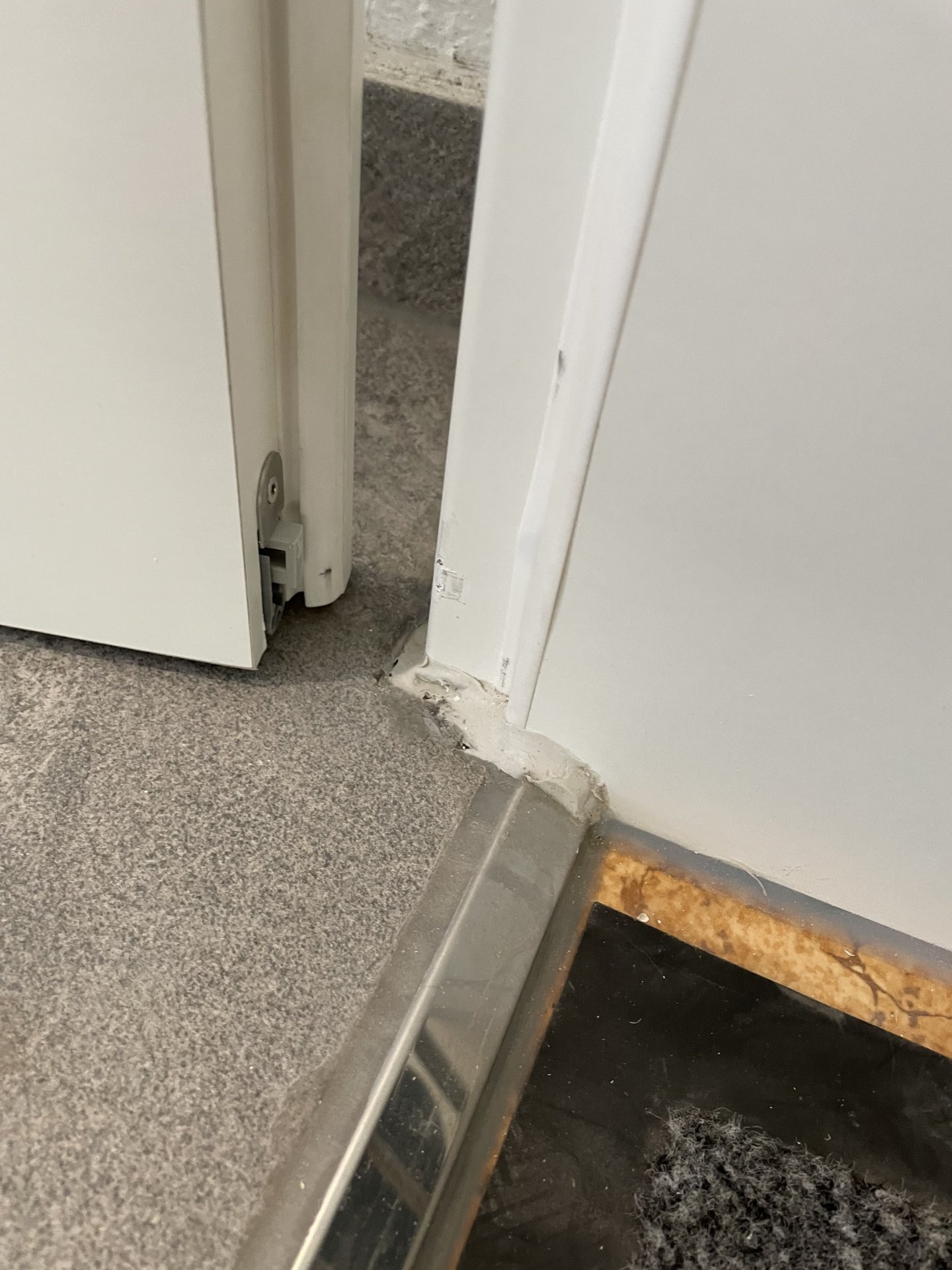

    So, die Firma hat nun nachgebessert, in dem Blenden eingebaut wurden. Optisch finde ich das Ergebnis ehrlich gesagt sch****. Es sieht aus wie eine Tür in der Tür und das war nicht die Erwartungshaltung wenn 40 Jahre alte Türen erneuert werden. Leider stellen sie sich ziemlich stumm warum sie nicht gleich eine passende Bekleidungsbreite gewählt haben wenn schon ausführlich Aufmaß genommen wird. Diese Blendarbeiten sind (aus mir unerklärlichen Gründen) auch nur so in meiner Wohnung nötig. In allen anderen Wohnungen ist das Ergebnis gut (Was für mich weiterhin auf einen Planungsfehler schließen lässt, da meine Wohnungstür offensichtlich ein anderes Maß hat als die anderen Türen).
    Frage zur Absenkautomatik: ist es "normal", dass bereits nach einer Woche solche sichtbaren Spuren von der Mechanik an der Zarge zu sehen sind wie auf dem Bild?

    Der Anschluss an die Sockelfliese wird ja immer schlimmer. Mein Tipp, Bau die Blende selber, das wird mit der Firma nichts mehr. Miss doch mal beim Nachbarn über oder unter Dir die Tür aus, ob die wirklich anders ist.
    Dass die Bodendichtung an der Zarge diese Spuren macht ist normal.

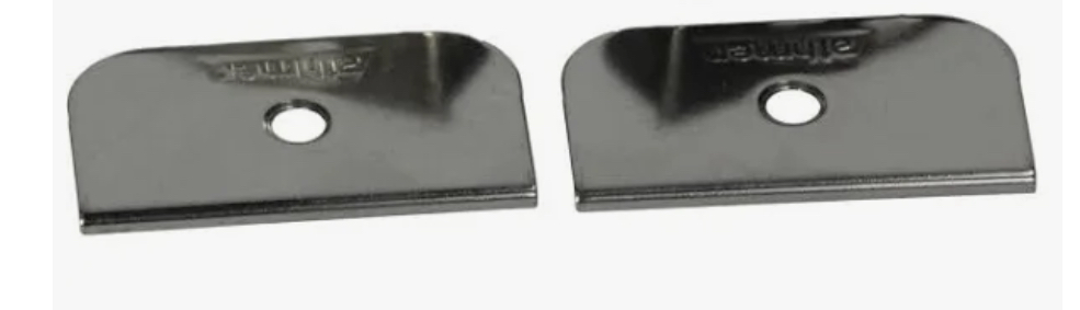

    Nein ist nicht normal, dafür gibt es extra Metallplättchen die zum Schutz in die Zarge geschraubt werden

    Aber für alle und besonders für „Ichweisnix“ die unbedingt einen Mangel haben wollen es gibt einen eigentlich 2
    1 es fehlen die Schutzplättchen für die Bodendichtung siehe Bild
