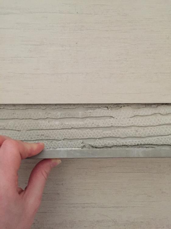

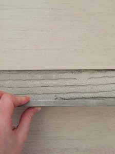

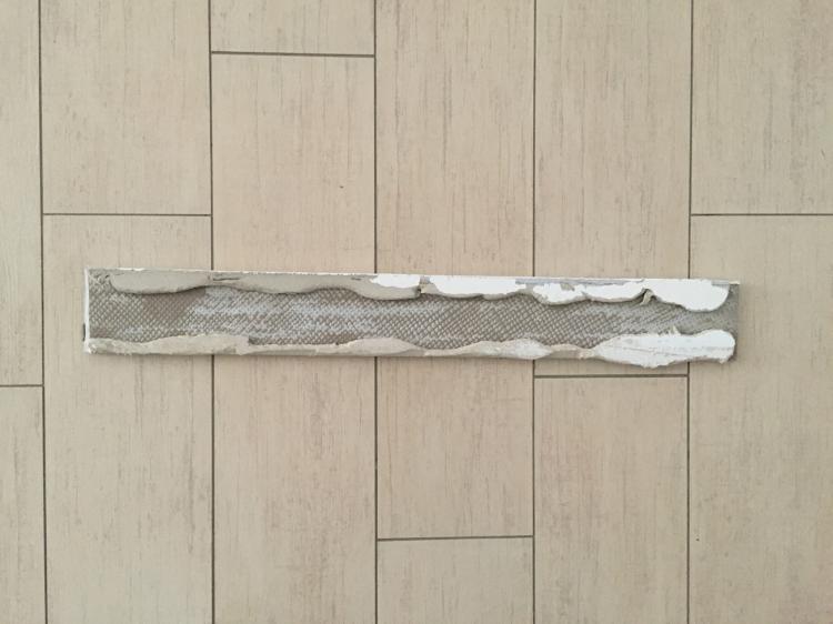

    Einen schönen Guten Abend an alle,
    vor 2 Jahren haben wir neu gebaut und einen Fliesenleger beauftragt, 15x60cm Feinsteinzeug in Holzoptik zu verlegen. Nun haben sich an einigen Stellen Fliesen und Fliesensockel gelöst. Ist denn der Kleber richtig aufgetragen worden wie man auf den Bildern erkennen kann? Uns erscheint es doch als etwas wenig nur oben und unten den Kleber aufzutragen. Auch bei den Bodenfliesen hätten wir eher dieses typische Muster, was durch diesen Zahnspachtel entsteht, erwartet.
    Vielen Dank für eure Mithilfe.
    Liebe Grüße
    Anni

    Ich würde sagen, der Kleber war beim Ansetzen der Fliesen schon zu trocken. Beim Sockel, denke ich, wollte der Fliesenleger eine unebene Wand ausgleichen.

    Typisches Schadenbild. Die Klebeoffenzeit war vorbei und der Fliesenleger hat (wie die meisten) keine Kontaktspachtelung auf der Fliese gemacht.
    Bei der Sockelfliese ist die Verklebung schon O.K. Allerdings schaut es aus als ob die Wand schon gestrichen war und der Anstrich nicht ganz tragfähig.

    Da gebe ich Dir Recht. Aber die Sockelfliese hätte auch bissl mehr Kleber vertragen.

    wobei es nur halb so schlimm ist, wenn die Fliese am Stück raus gekommen ist - abklopfen & neu kleben! Der TE hätte auch weniger Glück haben können, wenn sich seine Fliesen teilweise ablösen und knarren bzw. dann an einer Stelle brechen.

    Vielen Dank erstmal für die Antworten. Wir haben die Fliesen und den Sockel (ist leider nicht der einzige lockere Sockel) selbst festgeklebt und hoffen, dass es jetzt besser hält.
