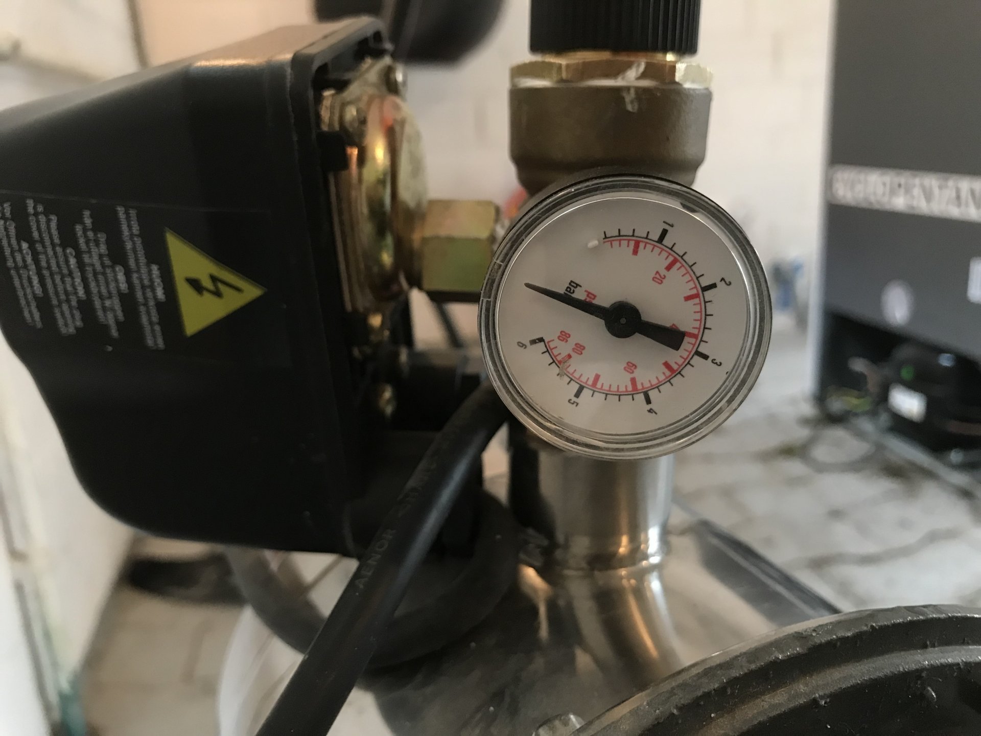

    Habe ein paar Fotos hochgeladen.

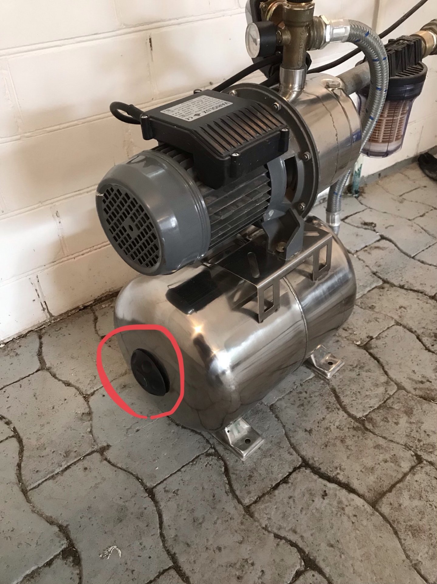

    Kann mir jemand sagen was diese Schwarze Kappe am druckbehälter ist? Diese kann man rein und rausdrehen, wofür ist die?
    Außerdem ist wohl das manometer defekt. Wenn die Pumpe Druck aufgebaut hat und dann aufhört zu pumpen, dann steht der Zeiger wie auf dem Bild zu sehen ist. Wenn garkein Druck auf dem System ist dann steht der Zeiger bei ca 3.
    Kann ich das manometer ohne weiteres austauschen? Wie dichtet man den Anschluss richtig ab??
    Danke schonmal für eure Hilfe!

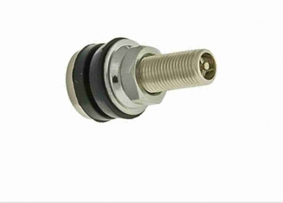

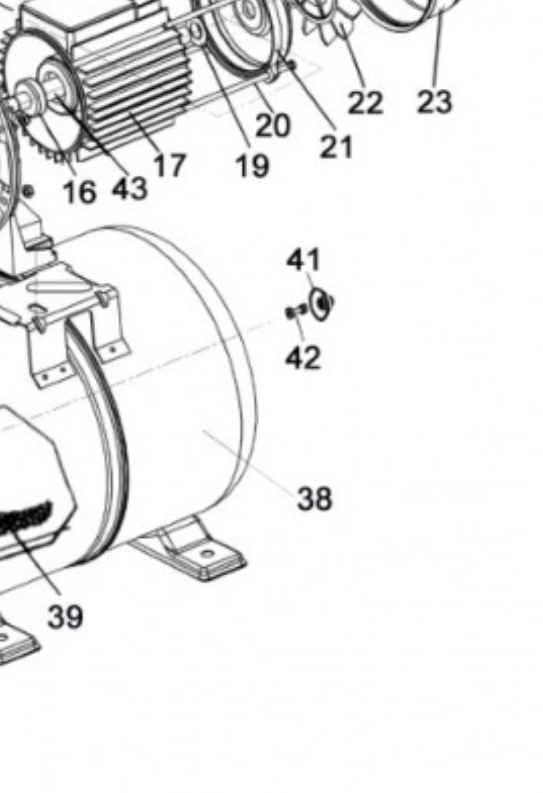

    Druckventil mit Ventilkappe/Abdeckung ist das :winken

    Ah okay, dann ist die schwarze Kappe nur die reine Abdeckung, dann kann ich Airbus ganz reinstehlen! Danke!!!

    Hat noch jemand nen Tipp wie ich das manometer richtig eindichte?
    Achja sorry für die verwirrende Nachricht von davor, das war ne Glanzleistung der Autokorrektur...
