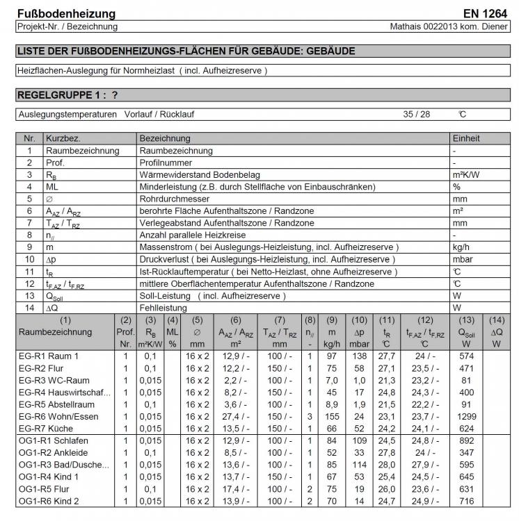

    Am Heizung hat den Druck bis 2 bar. Mit dem BAD wurde Gäste-WC gemeint. Das Bad hat eine Heizlast von 1488 W.

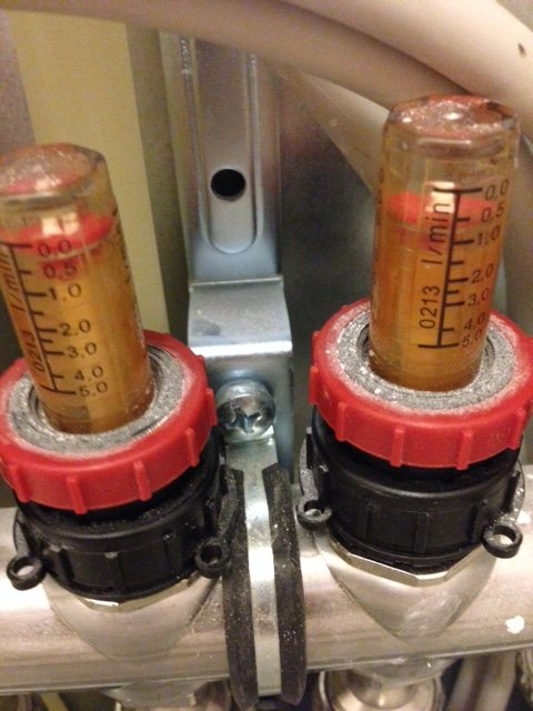

    das Problemm ist, dass die Ventile sich höher aufdrehen lassen. bei ca. 0,75 l/s ist Schluss.

    anbei die Werte. bei einer Spreizung von 7 K.
    Dachgeschoß: 0,82 l/min
    Obergeschoß: Summe über alle Kreise 9,69 l/min
    Erdgesch0ß: Summe über alle Kreise 7,27 l/min
    Geschoßhöhe EG: 3,03 m
    Geschoßhöhe OG: 2,84 m
    Die Heizanlage steht auf dem Dachboden

    So, und was sehen wir daraus? Du müsstest insgesamt 17,78 Liter/Minute bewegen (1.066,8 Liter/h oder 1,06m3/h).
    Dann schauen wir in die Kennlinie der Pumpe und stellen fest, dass die Pumpe dabei maximal etwa 270mbar überwinden kann.
    Jetzt brauchen wir nur noch den Druckverlust der Kreise, Verrohrung, WT des Wärmeerzeugers, und schon können wir sagen, ob die Pumpe ausreichen kann oder ob ihr die Puste ausgeht. Mein Bauchgefühl sagt, dass es eng werden könnte.
    Geschoßhöhe spielt hier keine Geige. Dazu kämen wir wenn es darum ginge das MAG zu dimensionieren etc.

    Ohne jetzt Kennlinien zu studieren und genauer nachzurechnen (dazu fehlen noch die Längen der einzelnen Heizkreise): Ich habe ebenfalls 150m² FBH mit vergleichbaren Gesamtdurchfluss, und meine Alpha2 25-60 ist damit am praktisch am Anschlag. Und das ist eine 6m-Pumpe im Gegensatz zu deiner 4m-Version. Ich würde daher tippen: Pumpe zu schwach.

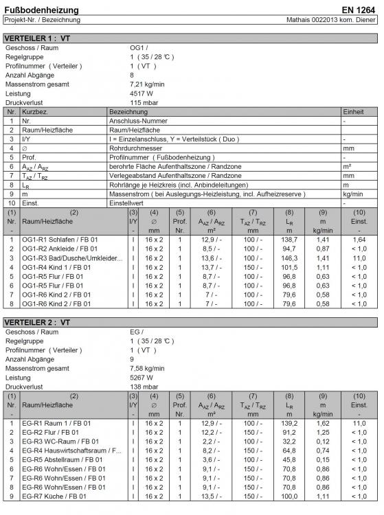

    Der Druckverlust lt. Hydraulik beträgt in der Summe 939,74 mbar
  8. R.B.
    R.B.
    19.08.2005
    48.826
    17
    Dipl.Ing. NT
    BW
    Das kann nicht sein. Da würde die Pumpe gar nichts mehr bewegen können. Das wären ja 10mWS.
    Wie hoch ist der Druckverlust im "schlechtesten" Kreis? Wie hoch der Druckverlust des Wärmeerzeugers?

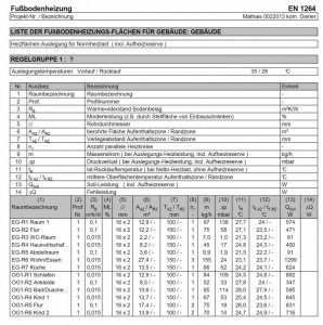

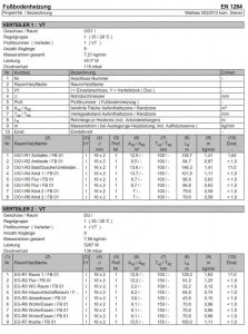

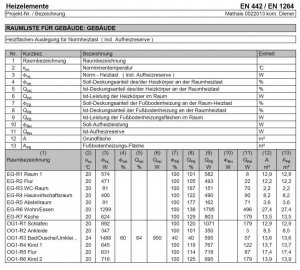

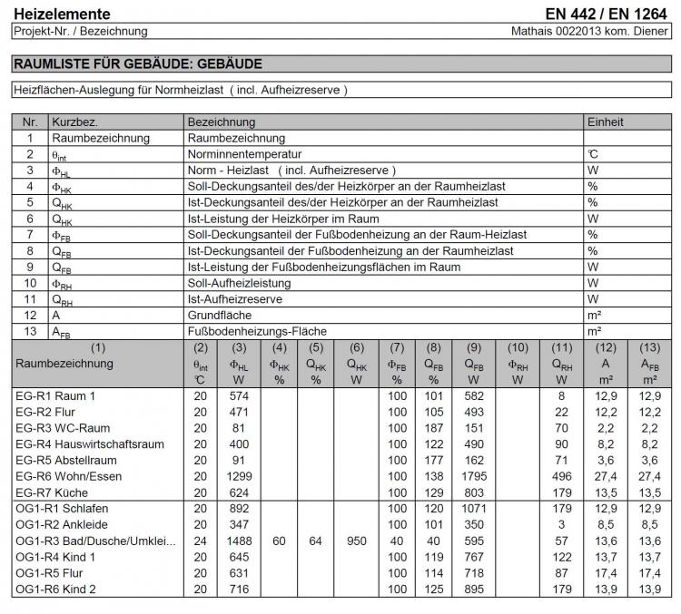

  10. #30 oligarch, 12.11.2014
    oligarch
    oligarch
    15.09.2011
    67
    Dortmund
  11. #31 oligarch, 12.11.2014
    oligarch
    oligarch
    15.09.2011
    67
    Dortmund
    Ich habe die hydraulische Berechnung eingefügt!!
    Schaut bitte die Bilder an

    OK. max. Druckverlust 138mbar.
    Um was für einen Wärmeerzeuger handelt es sich? Was ist zwischen Wärmeerzeuger und Verteiler an Leitungslängen?

    Hast Du die kurzen Kreise, Bsp.: WC im EG schon zugedreht? Nicht dass Dir das ganze Wasser über den kürzesten Weg an den anderen Kreisen vorbei fließt.

  18. #38 oligarch, 12.11.2014
    oligarch
    oligarch
    15.09.2011
    67
    Dortmund
    Warum kann ich dann die Ventile nicht bis zum Anschlag aufdrehen??
  19. #39 feelfree, 12.11.2014
    feelfree
    feelfree Gast
    Die SIND bis zum Anschlag aufgedreht.
    Bitte bitte versuch' doch wenigstens zu verstehen, wie Hydraulik funktioniert, von einem Bauing. kann man das doch erwarten.
    Nehmen wir an Du hast 2 Kreise, einmal Wohnzimmer (100m lang) und einmal WC (10m lang). Das Wohnzimmerkreis hat also einen 10mal höheren hydraulischen Widerstand als der WC-Kreis. Wenn Du beide Kreise voll aufdrehst, hast Du im WC-Kreis den 10-fachen Durchfluss, da bleibt dann für den Wohnzimmerkreis nicht mehr viel übrig.
