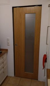

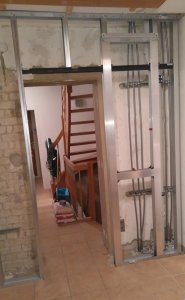

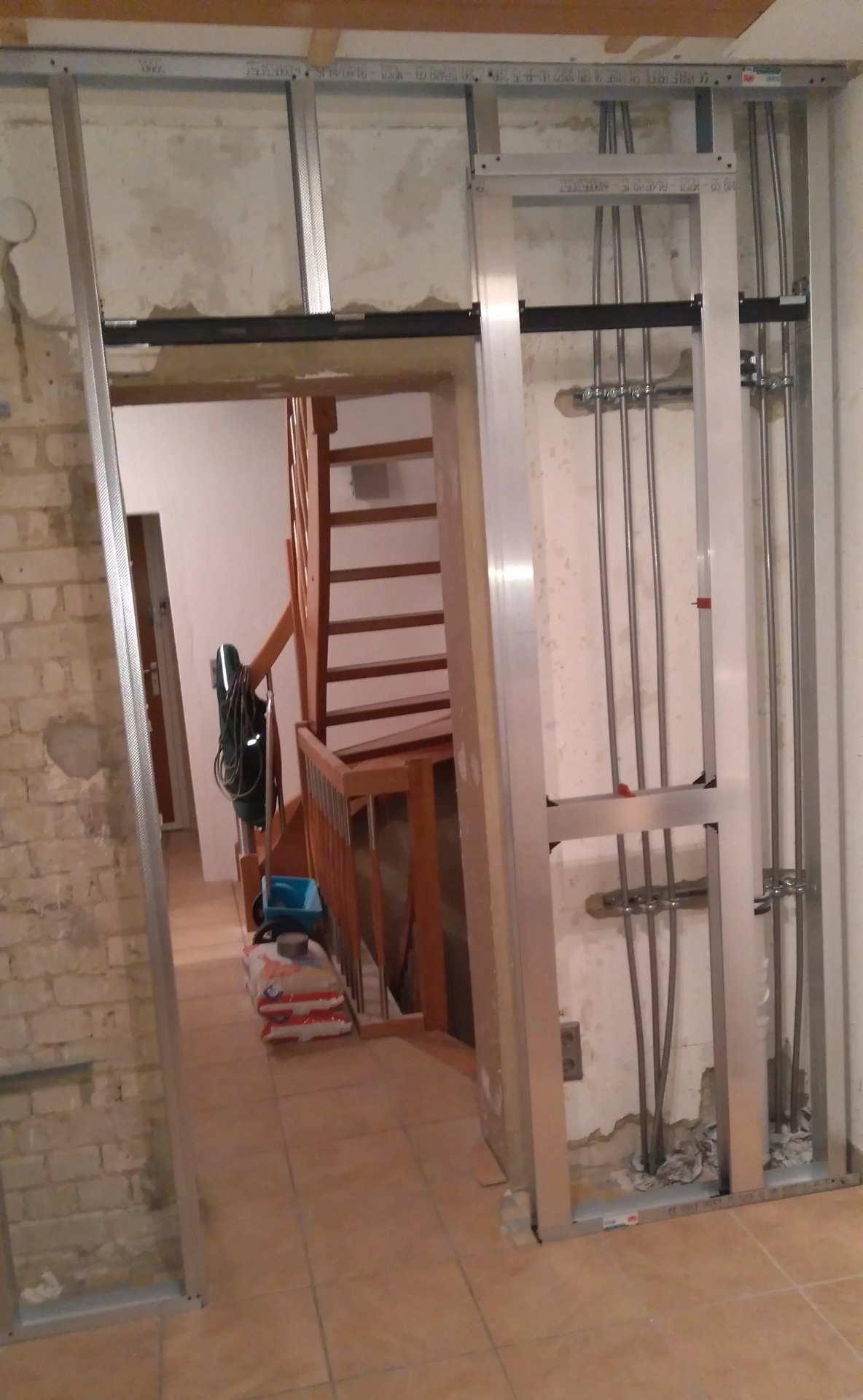

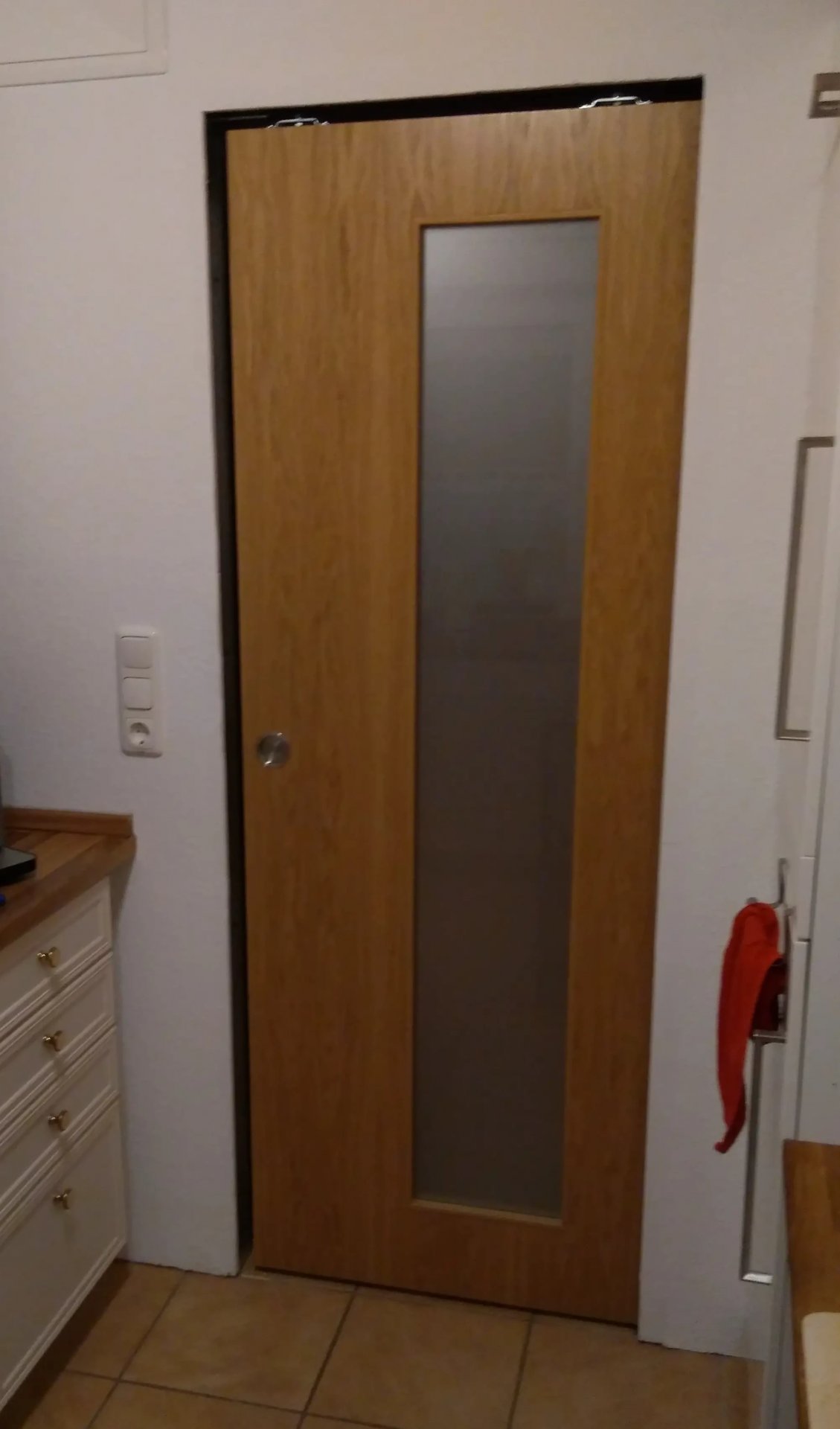

    Als Nachtrag noch paar Bilder zum Poketsystem. Bei mir war der Platz extrem begrenzt. Die Schiene hat die minimale Länge für die Tür und PushToOpen und Dämpfer.
    Die Tür konnte problemlos eingehangen werden.

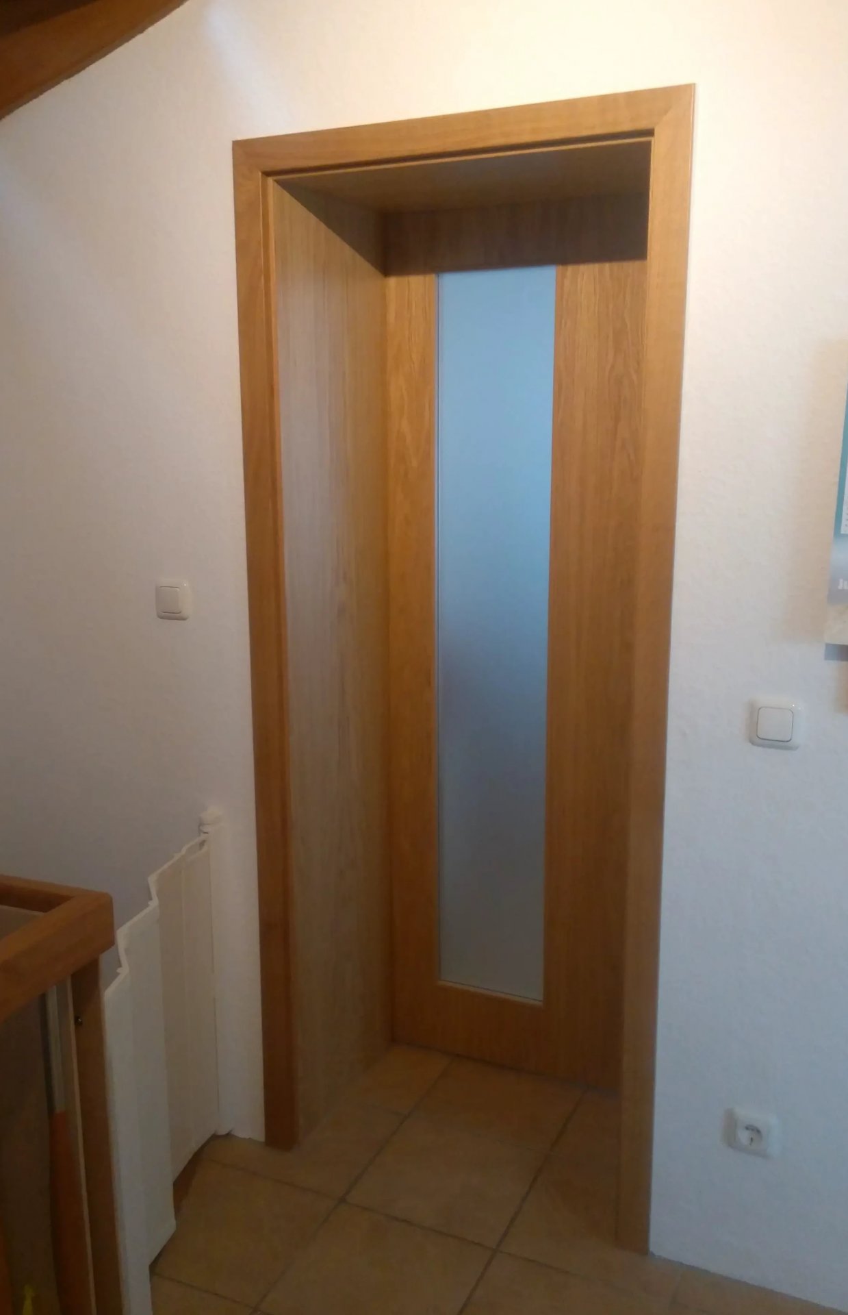

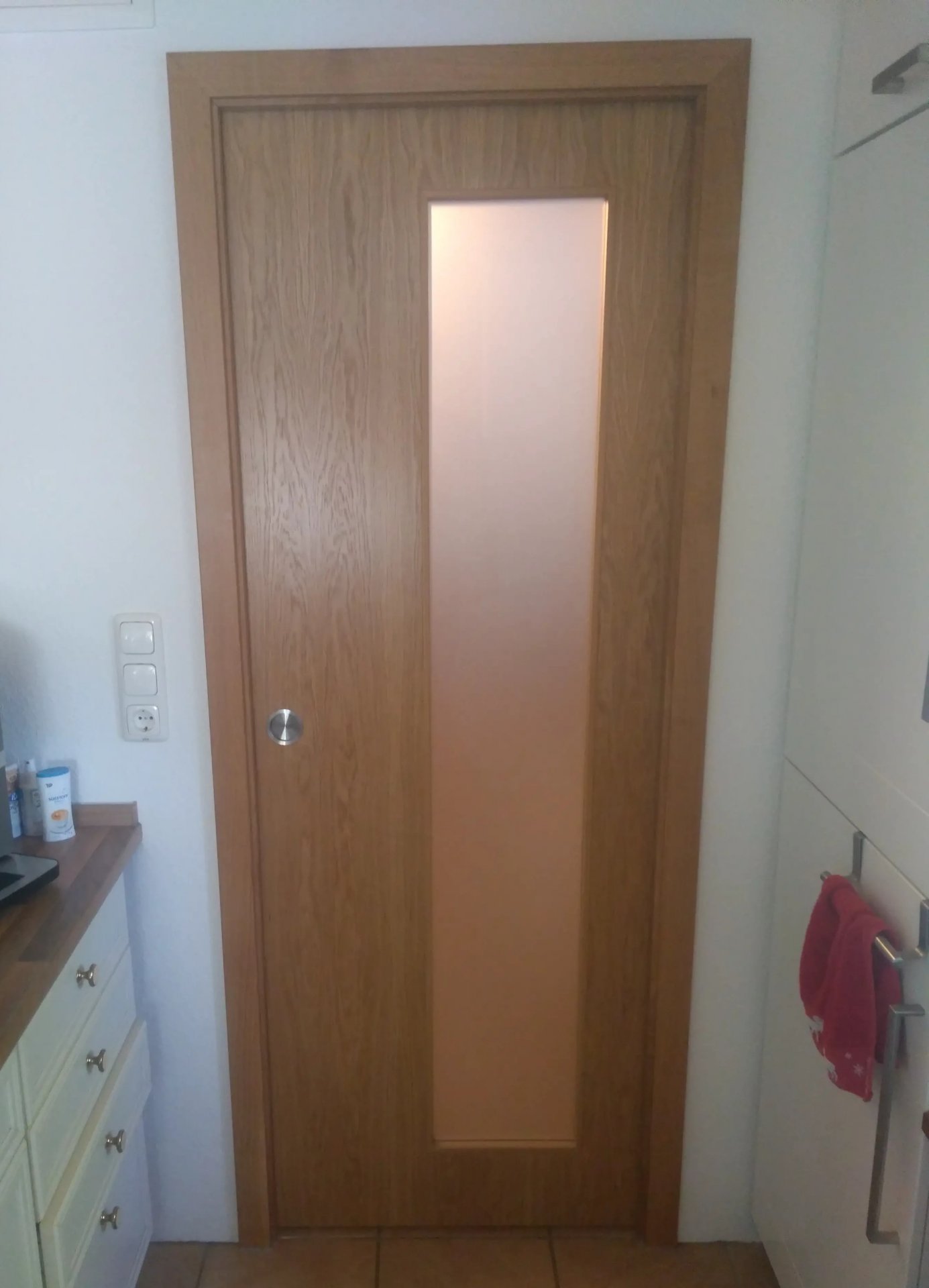

    Aber die Zarge vom Tischler war etwas zu niedrig. Jetzt komme ich nicht mehr an die Aufhängung, zum Entfernen der Tür.
    Die Zarge hat zudem eine ungewöhnliche Tiefe, da Strom-, Wasser-, Abwasser- und Heizungsleitungen dahinter versteckt sind.

    In aller Regel kann man das obere Queerstück demontieren. Schau mal ob oben auf der Bekleidung schraublöcher sind (von der Küchenseite). Wenn nicht, dann einfach mal den Tischler fragen wie er die Zarge befestigt hat.

    sieht gut aus

    Ist vollflächig verklebt. Hab schon überlegt, es magnetisch zu befestigen.
