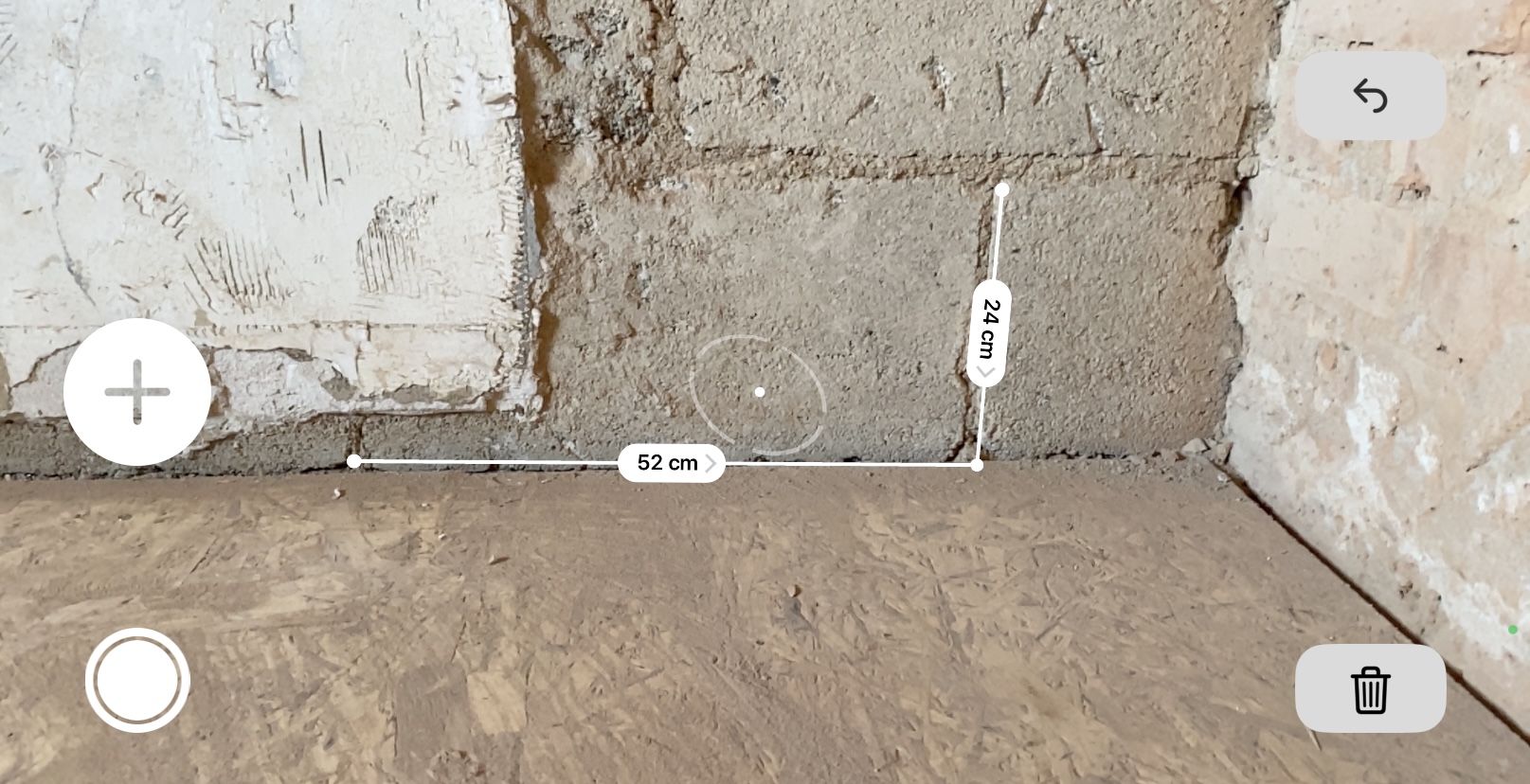

    Hey zusammen,
    wie schon in der Überschrift erwähnt, wollte ich mal nachfragen, ob etwas dagegen spricht, ein Wandloch, das beim Ausbau eines Fensters entstanden ist, mit Ytong-Steinen zu verschliessen.
    Unser Haus stammt aus den 1950er Jahren und ist mit den klassischen Bimssteinen gebaut. Wir möchten nun eines der Fenster ausbauen. Dabei entsteht natürlich ein Loch – überraschend, ich weiss – und dieses würde ich gerne wieder schliessen.
    Leider finde ich keinen passenden Bimsstein, aber Ytong-Steine sehen dem Original sehr ähnlich.
    Ich bin mir allerdings unsicher, ob das bauphysikalisch sinnvoll ist, da der Lambda-Wert der beiden Steine doch unterschiedlich ist. Da wir momentan keine Aussendämmung haben, habe ich etwas Sorge, dass sich in Zukunft durch unterschiedliche Temperatur- und Feuchtigkeitsverhältnisse unschöne Spuren zeigen könnten.
    Ich würde mich freuen, wenn mir jemand weiterhelfen könnte.
    Danke euch schon mal!

    Auf den ersten Blick würde ich sagen egal…Ytong sollte die bessere Wärmedämmleistung gegenüber Bimsstein erbringen und somit wäre der wesentliche Faktor einer besonderen Kältebrücke weg. Aber man möge mich verbessern falls dies nicht so ist oder etwas grob gegen diese Lösung spricht.

    Das gibt mit Ytong keine Probleme.

    Guten Morgen zusammen,
    danke für eure raschen Antworten.
    Dann werde ich Ytong einsetzen. (:
