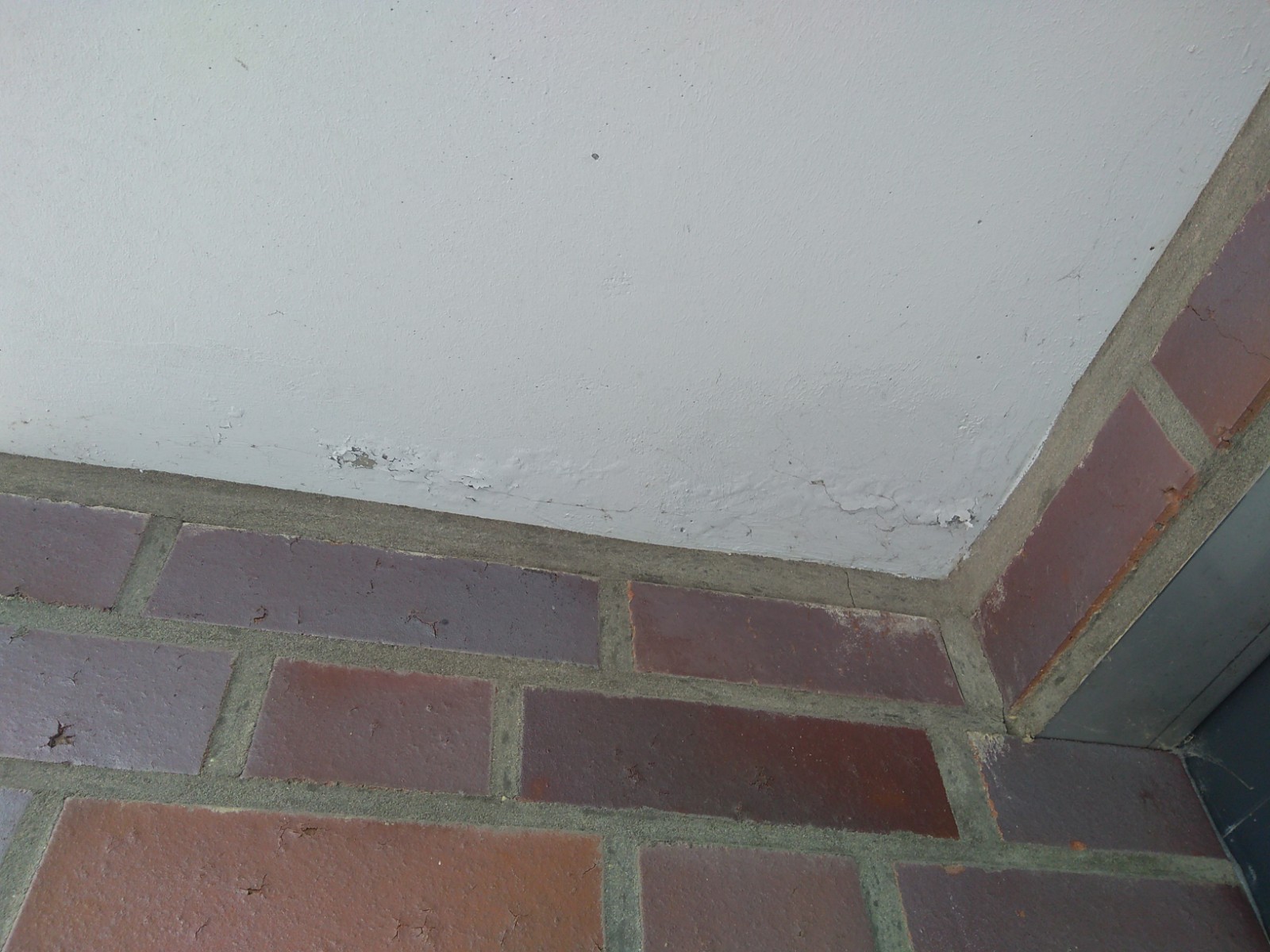

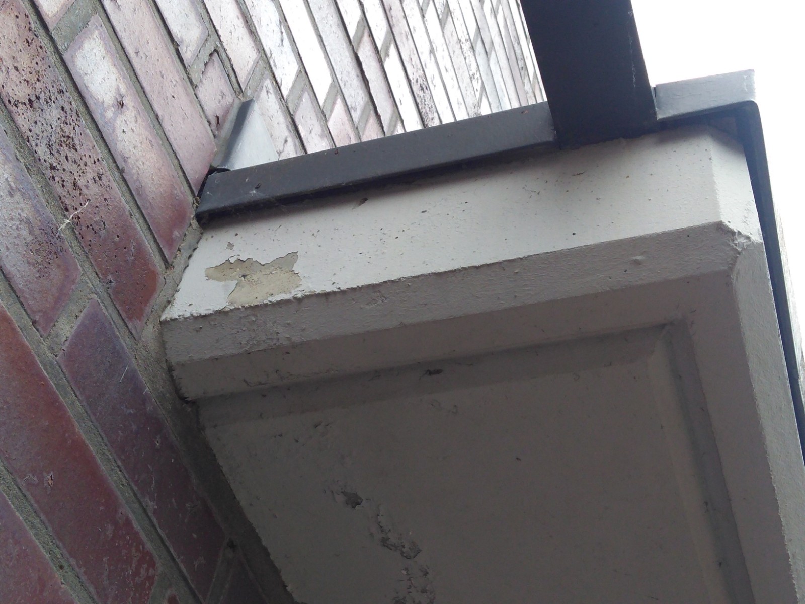

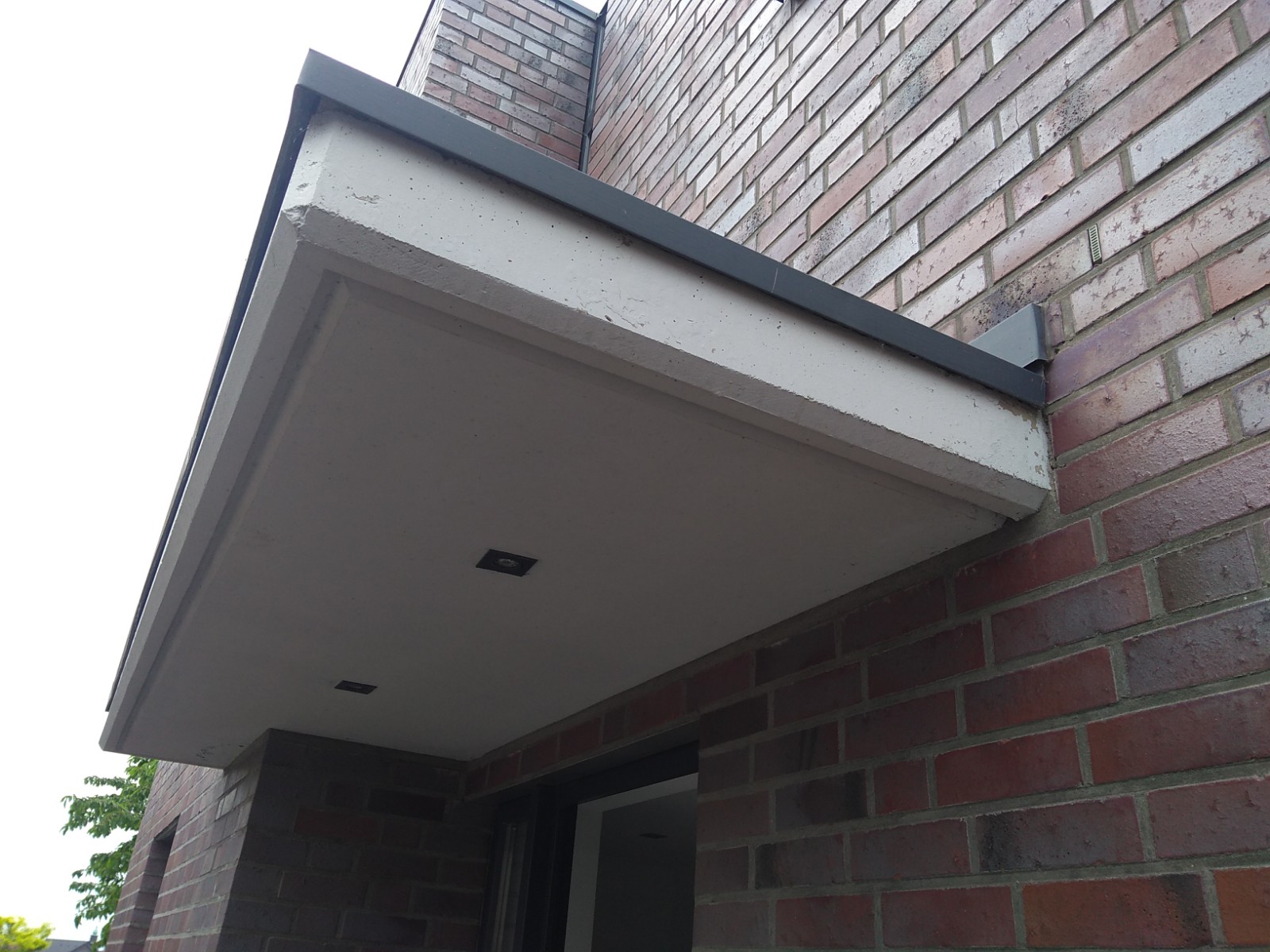

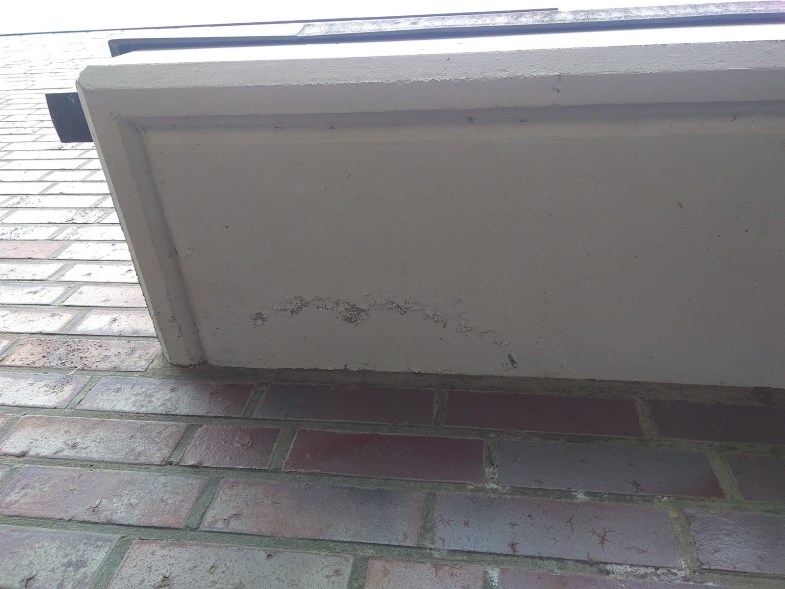

    Direkt noch eine Frage hinterher:
    Unser Haus ist jetzt 10 Jahre alt. Das Vordach über der Eingangstür zeigt an der Seite und drunter ein Abblättern des Schutzanstrichs. Es sieht für mich so aus, als könnte das von Feuchtigkeit kommen, die von oben durch das Dach eindringt ... der Dachdecker hatte das schon mal geprüft und konnte nichts feststellen. Die Fugen wurden trotzdem nochmal neu abgedichtet und die Bitumenbahnen oben sind angeblich in Ordnung. Wie seht ihr das? Ist das ein normaler Alterungsprozess oder ist da Feuchtigkeit im Spiel?

    Ich tippe auf "konstruktionsbedingt". Blanker Beton, der vermutlich nicht sauber vorbehandelt wurde. Im Winter ist das Vordach sicherlich auch länger von unten feucht. Das "nagt" an der Farbe. Abschleifen, vorbehandeln und mit einer hochwertigen Farbe streichen, dann hast wieder 10 Jahre Ruhe.

    Warum das Dach überhaupt von oben abgedichtet und verblecht wurde erschließt sich mir nicht.
    Aber wie schon geschrieben liegt das eher an der Farbe.
    Ohne Farbe als Sichtbeton fände ich am schönsten.

    Wenn Farbe am besten Silikatfarbe, die gut am Beton haftet und eingedrungene Feuchtigkeit schnell austrocknen läßt.
    Vorher Altanstrich komplett entfernen
