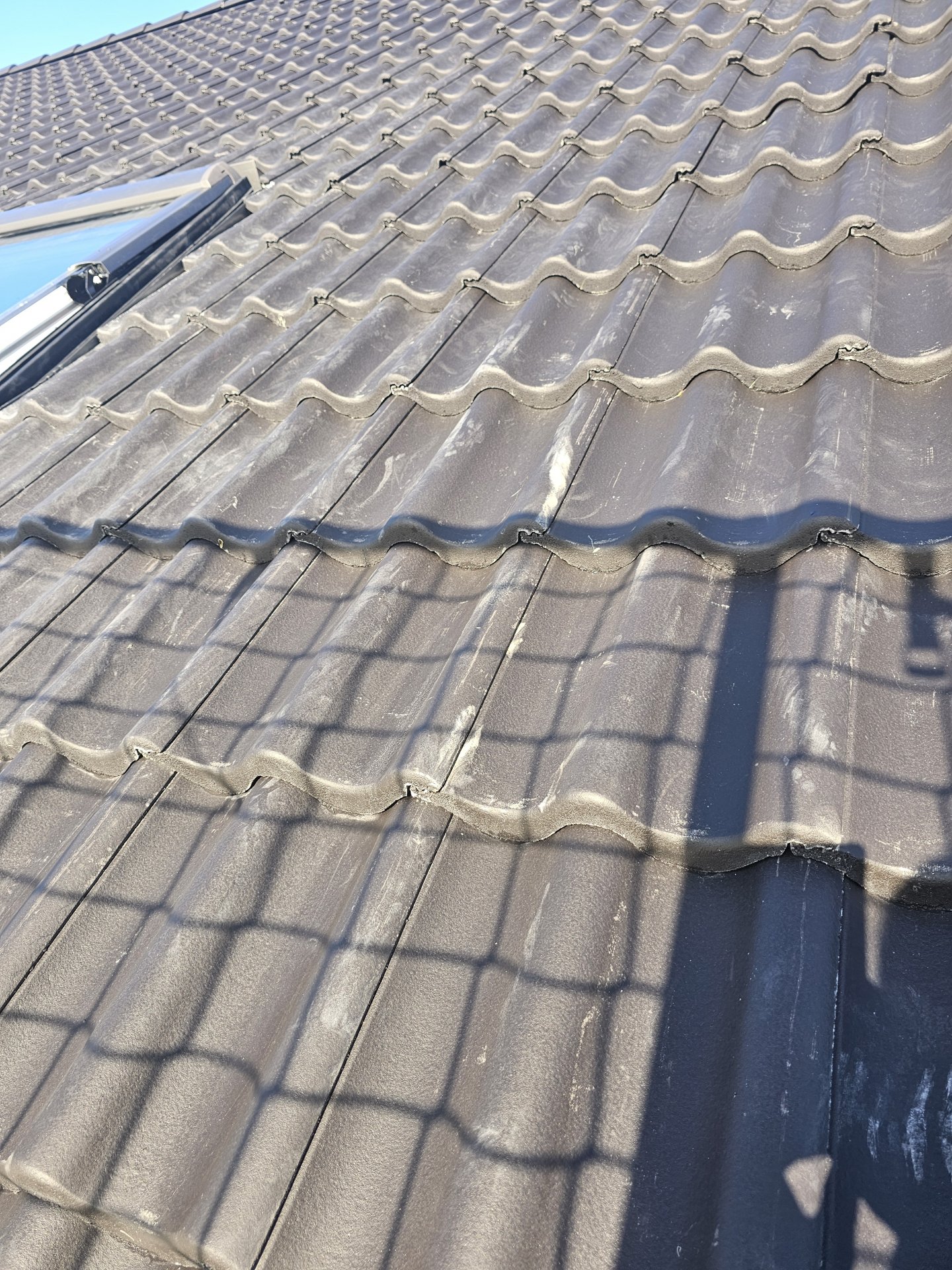

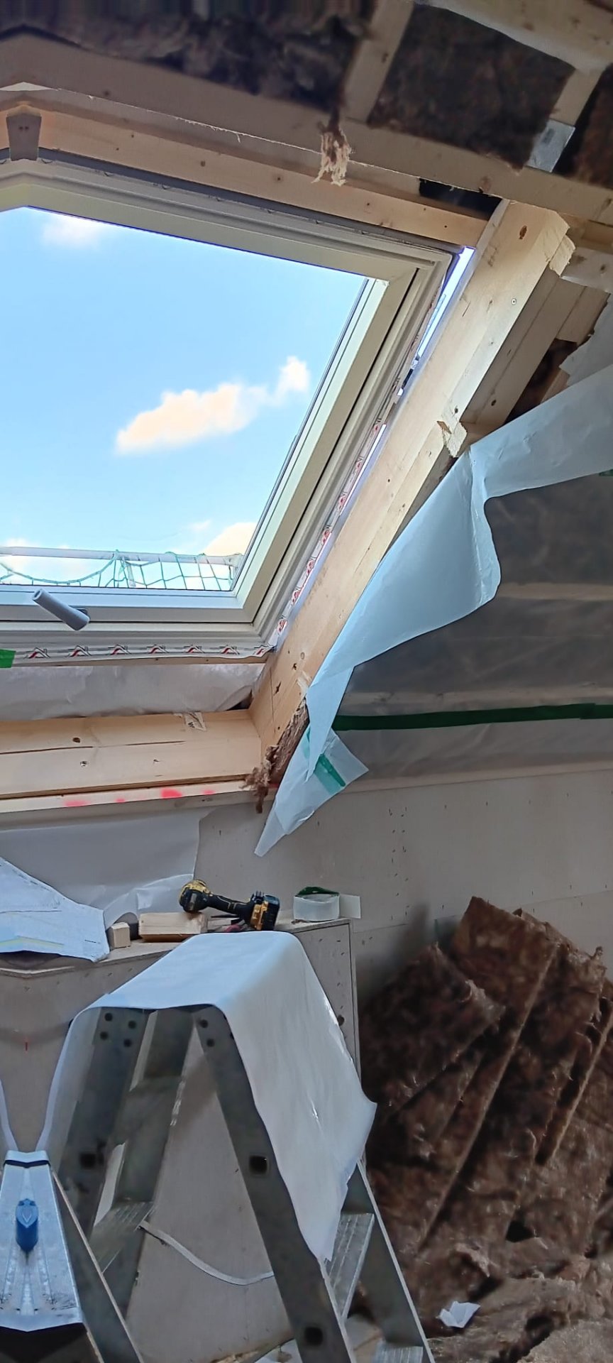

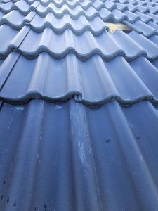

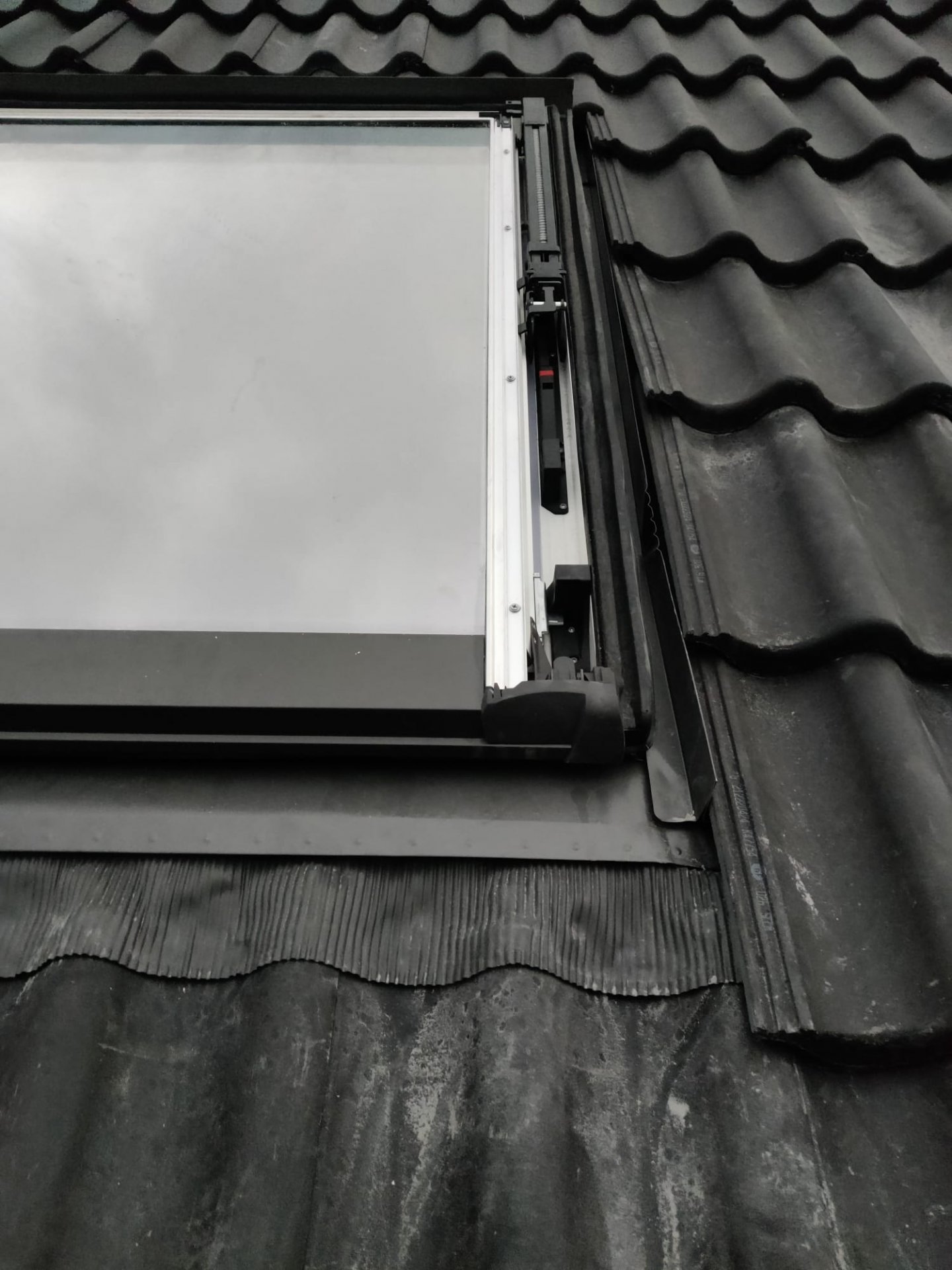

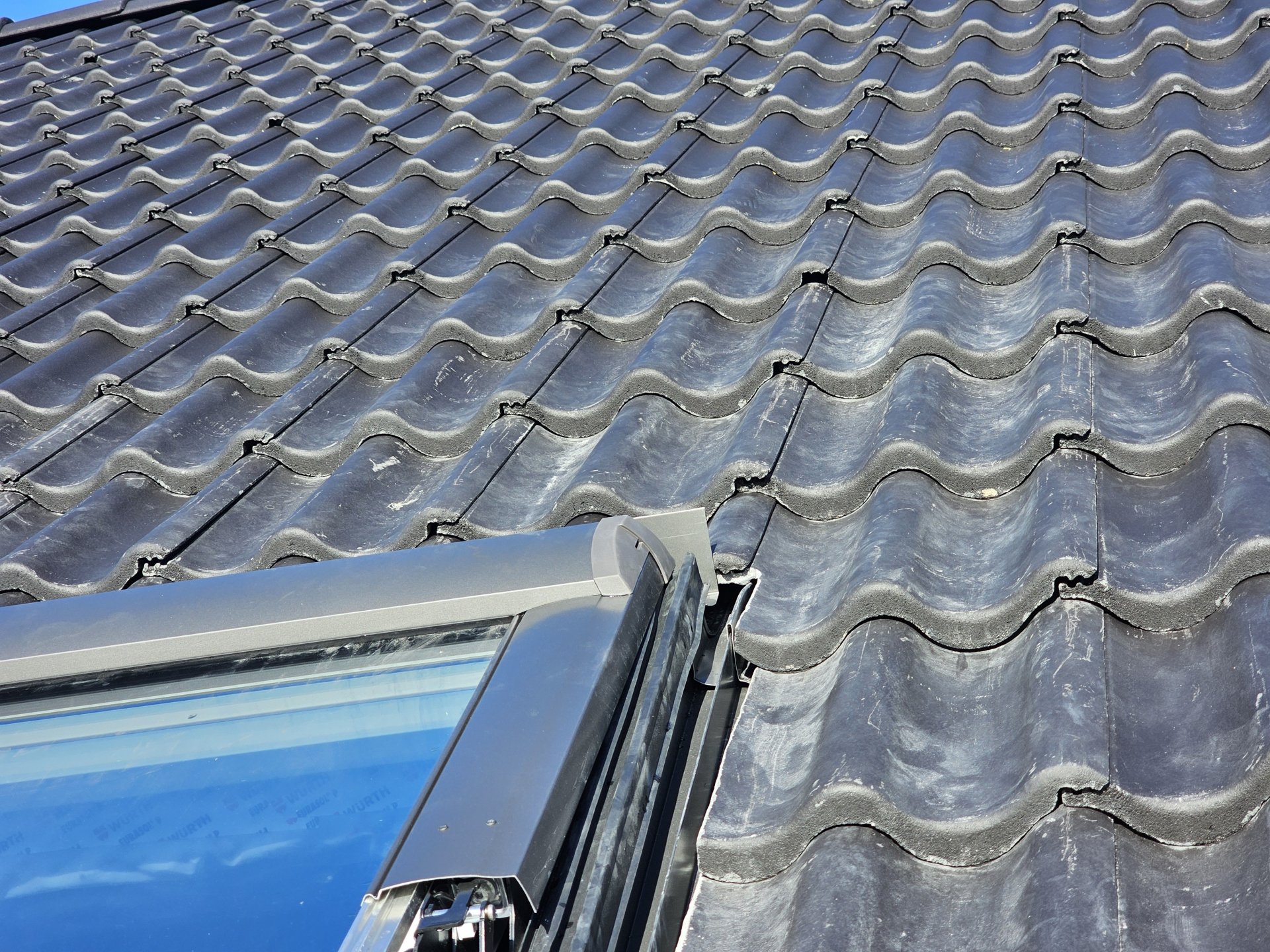

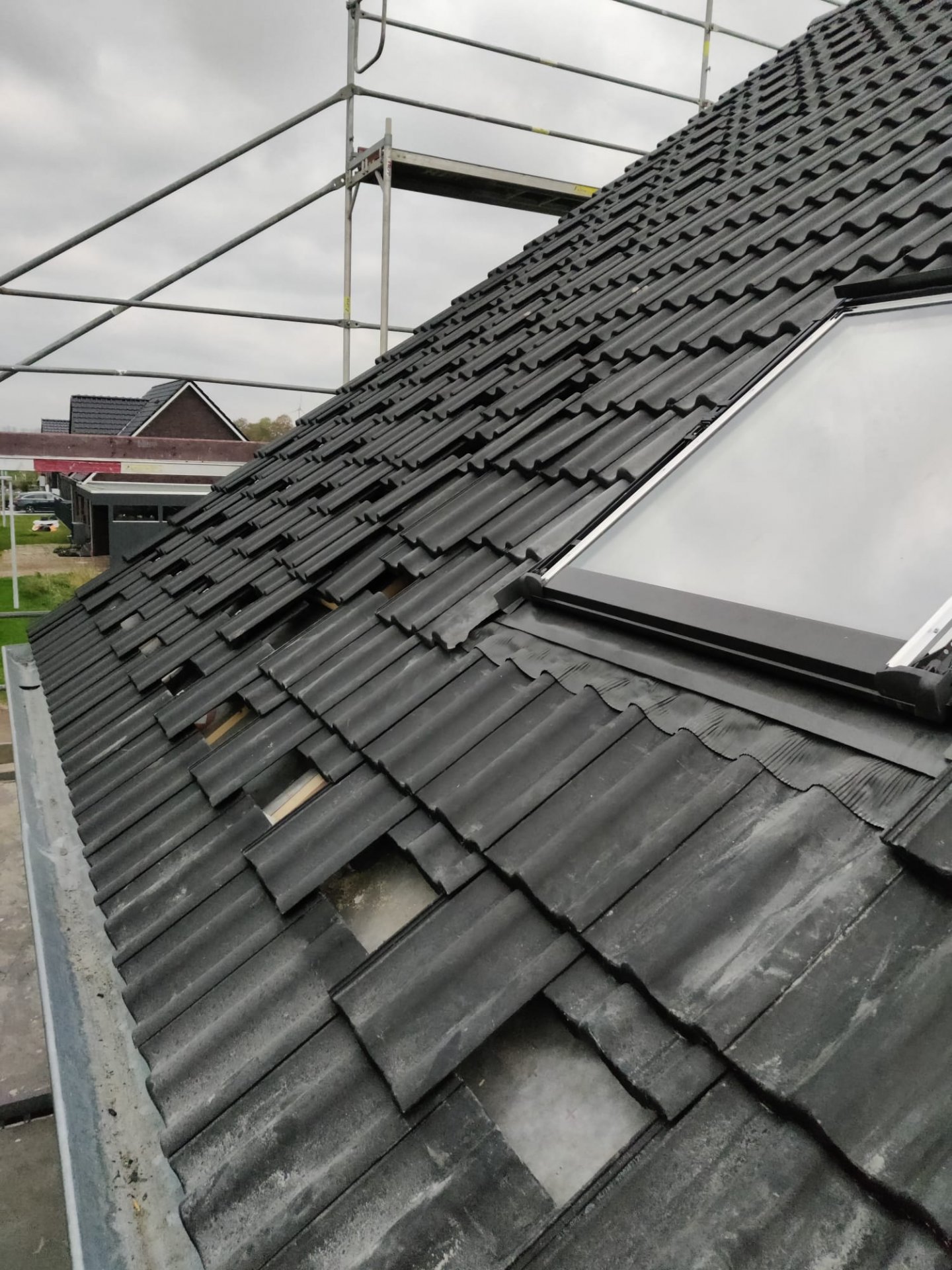

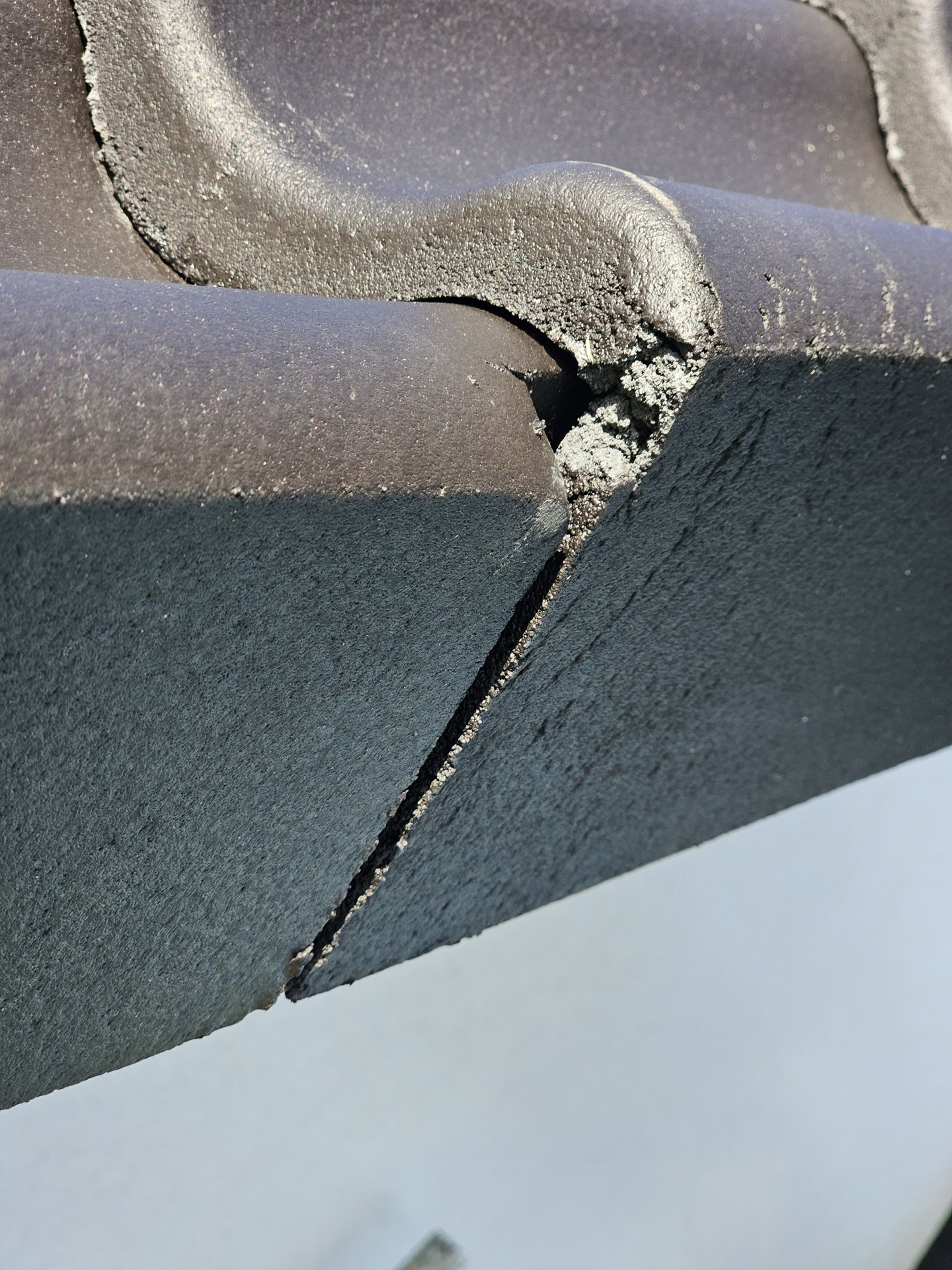

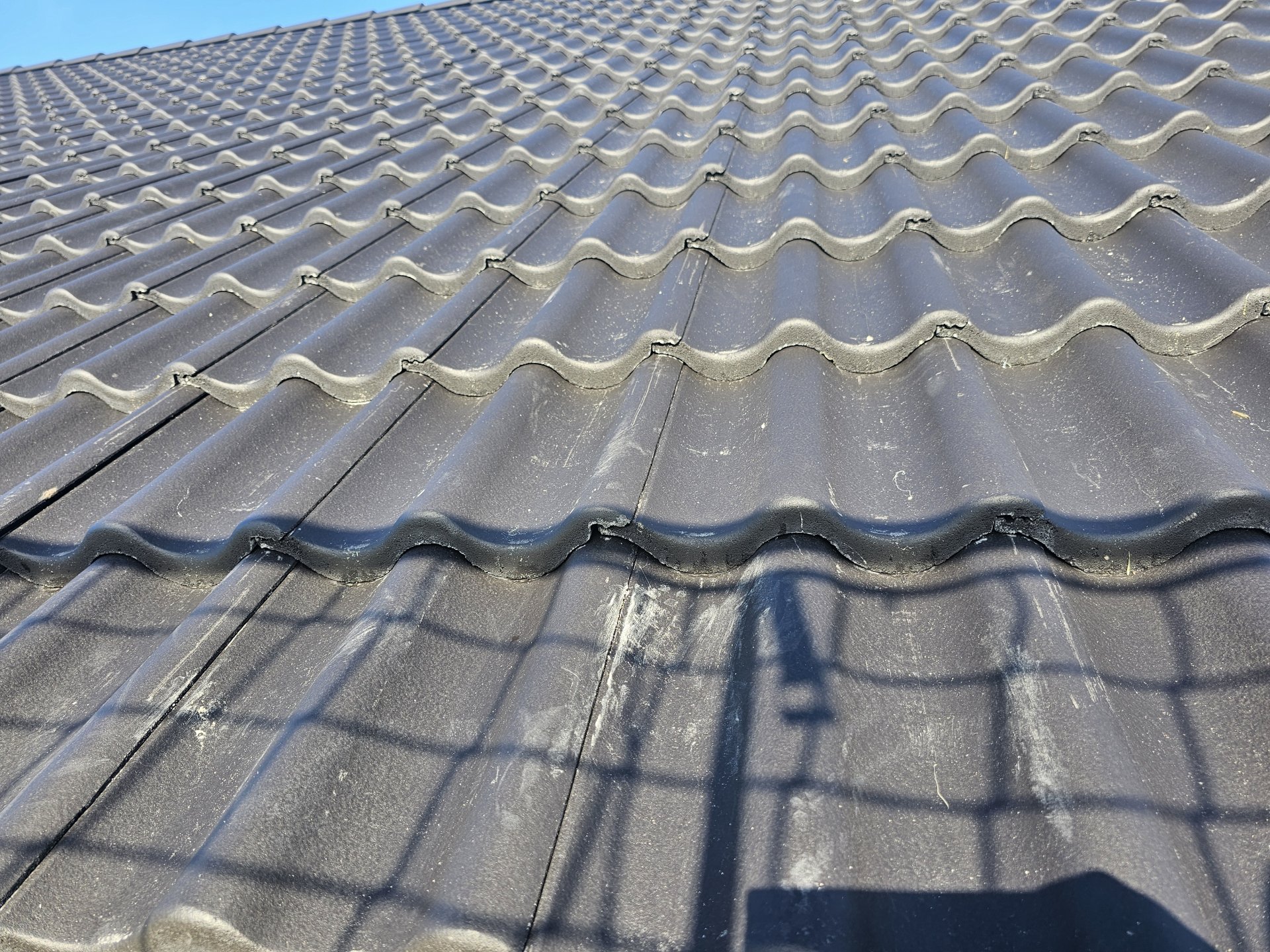

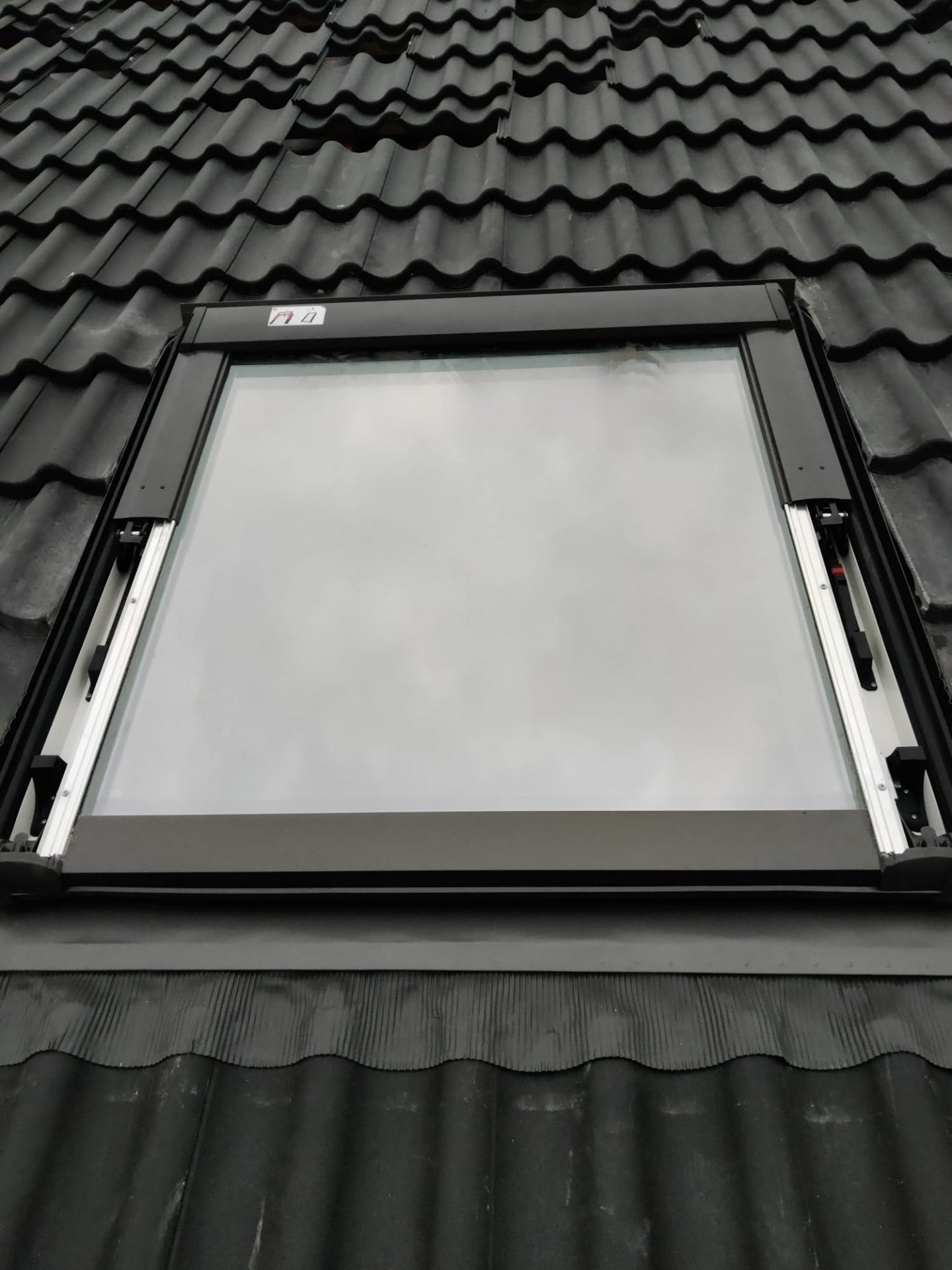

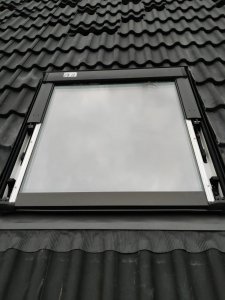

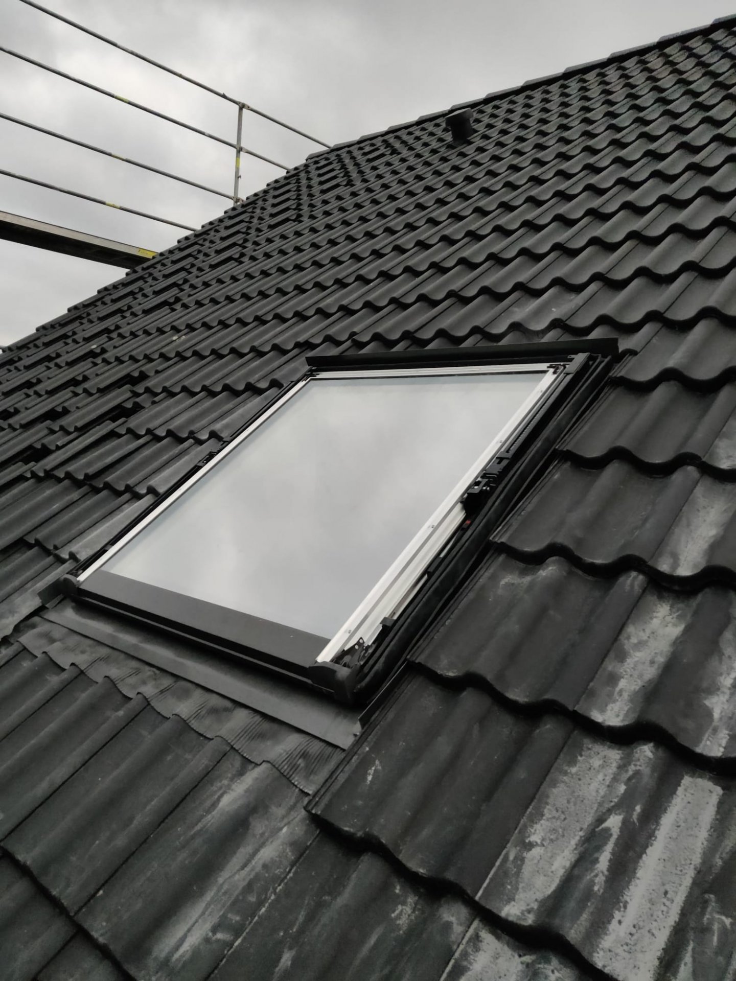

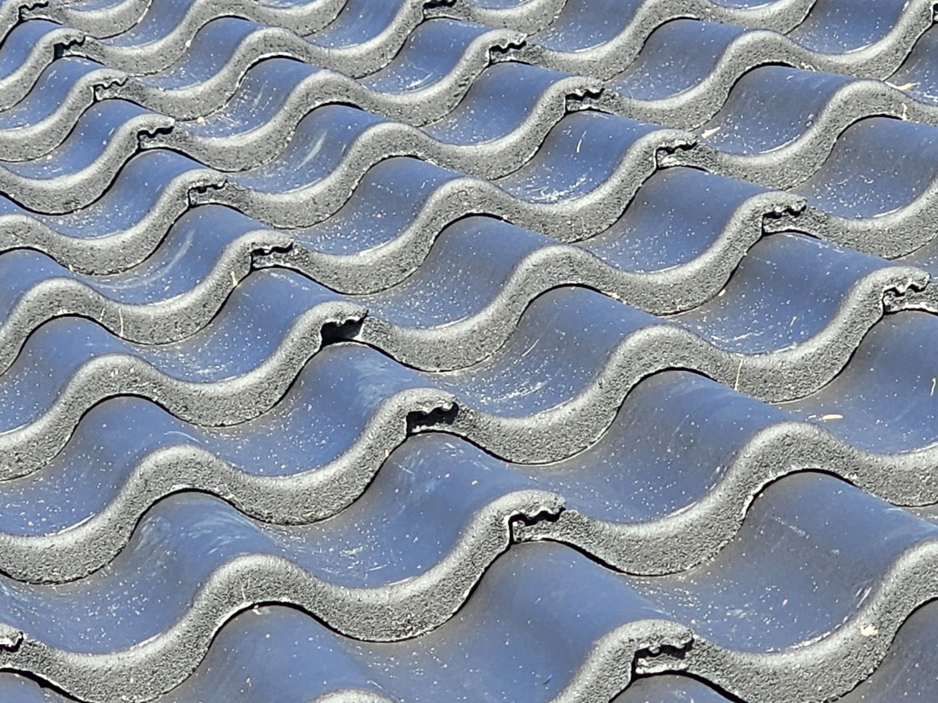

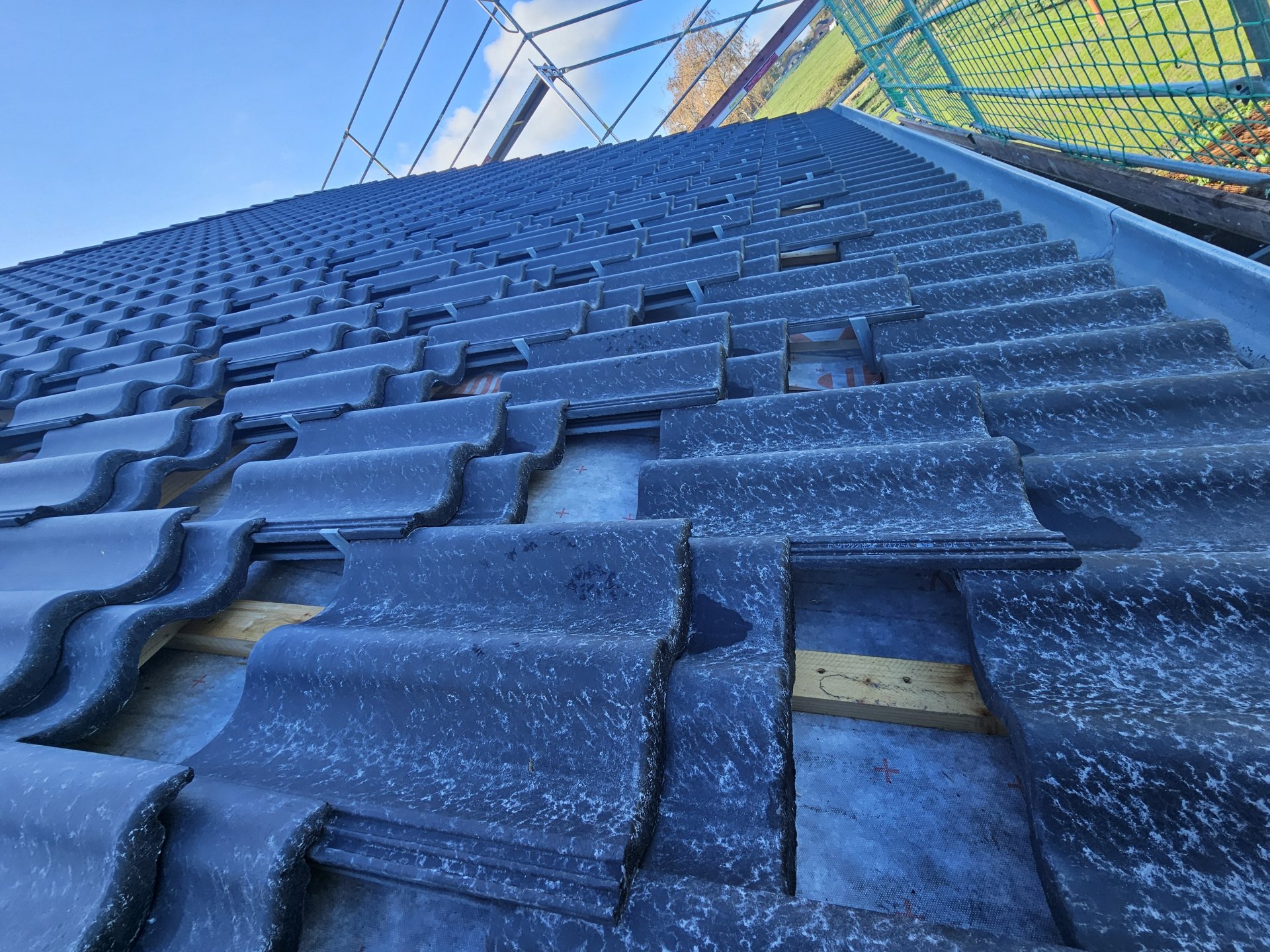

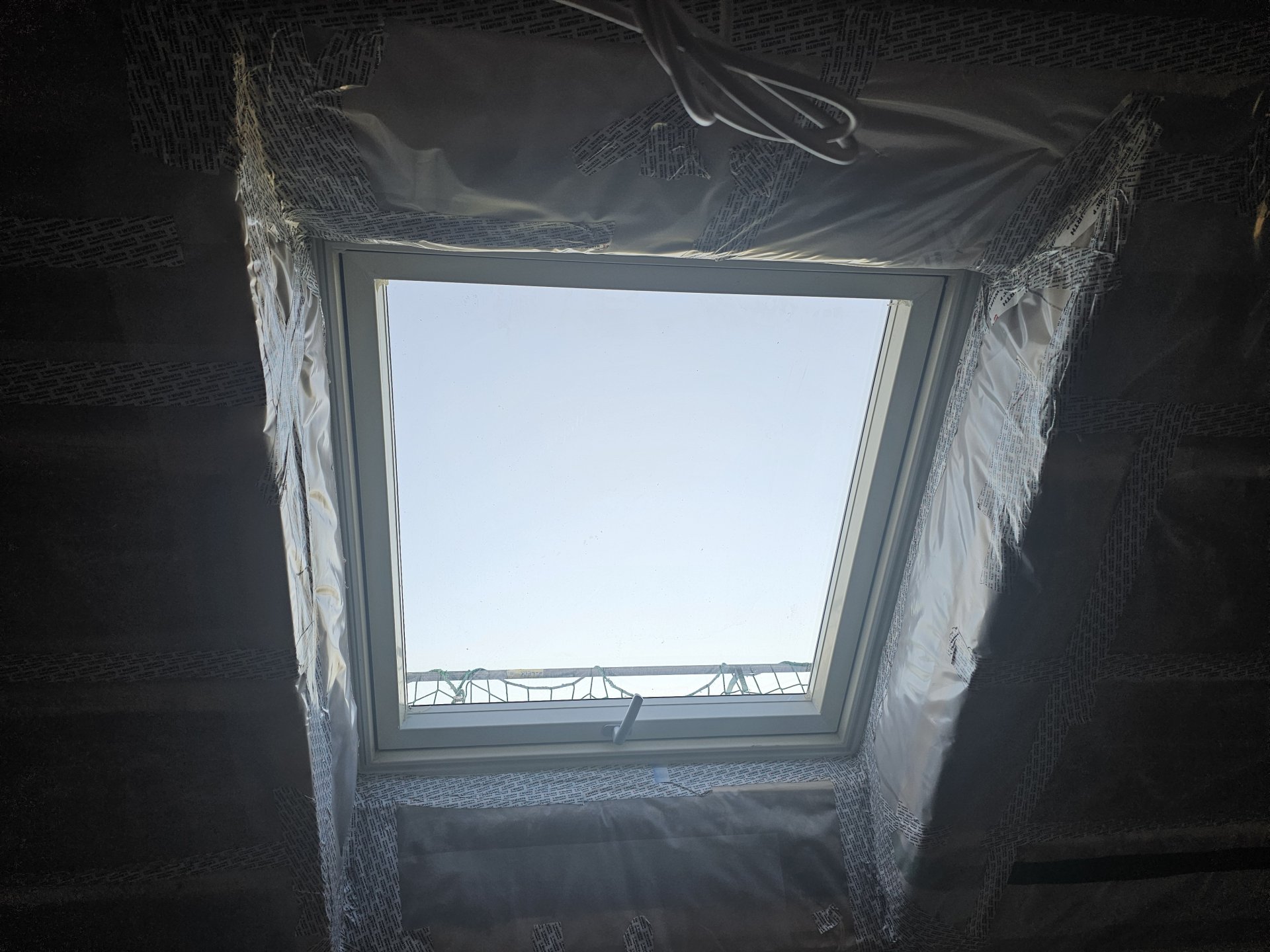

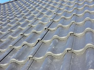

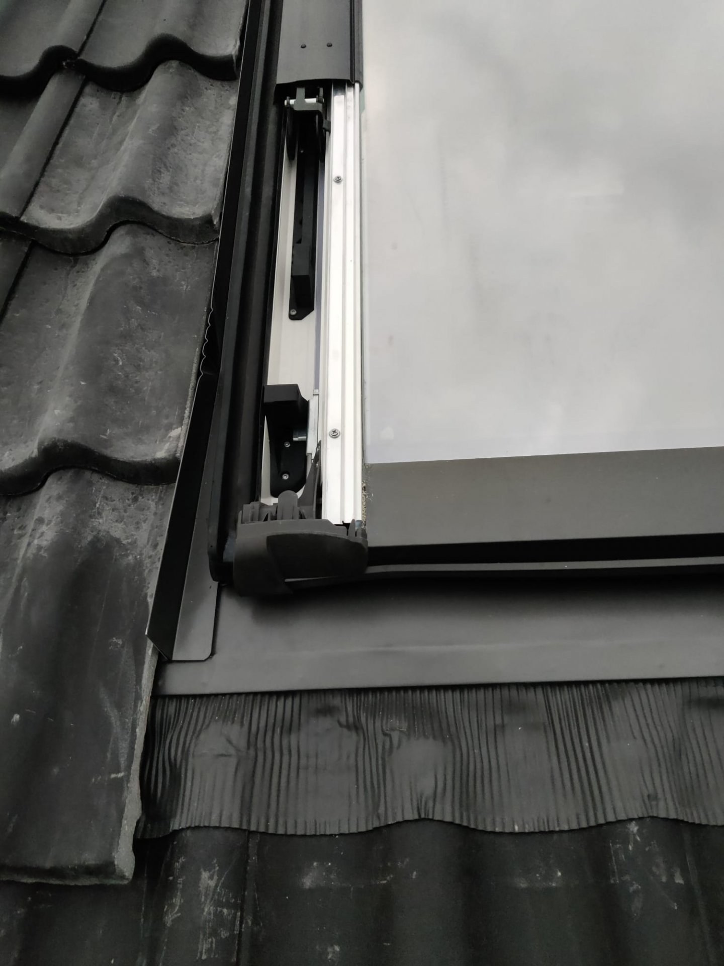

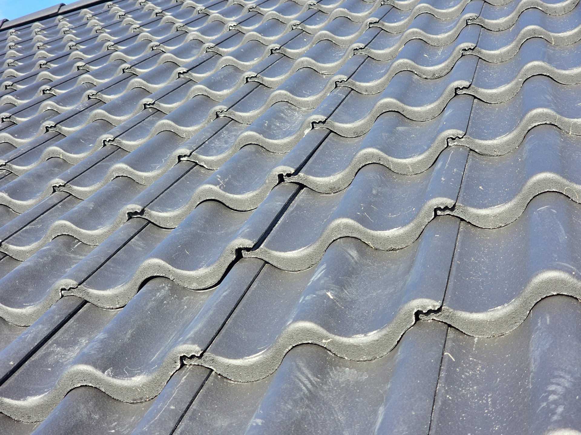

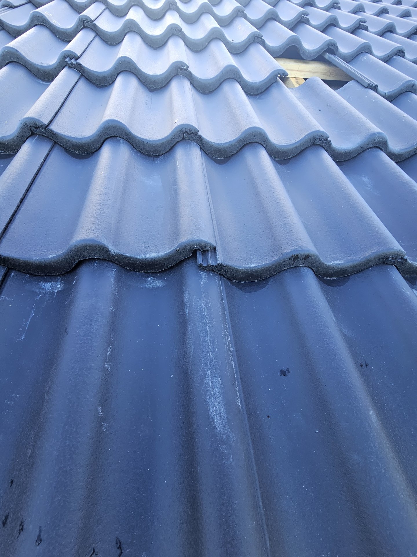

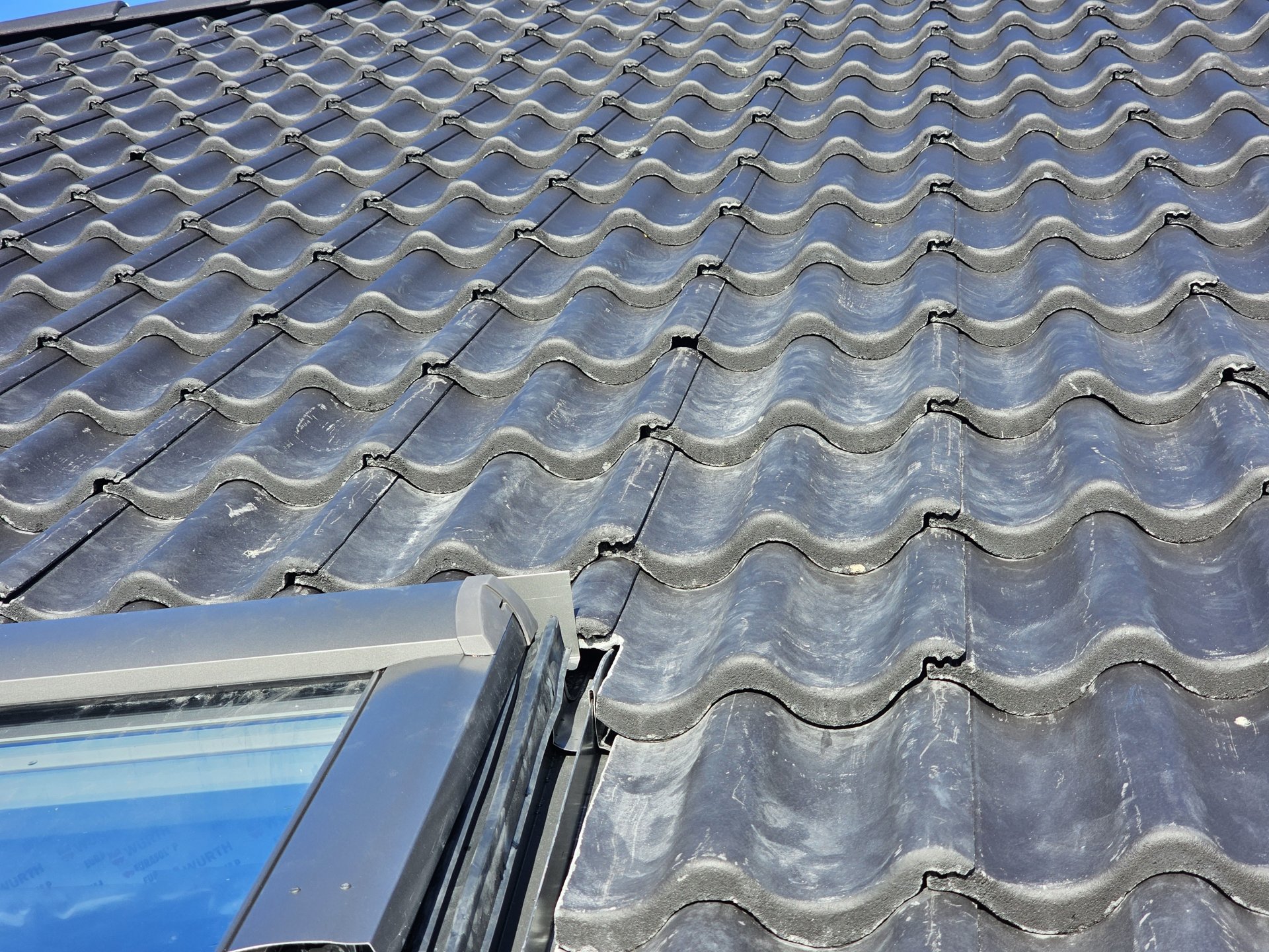

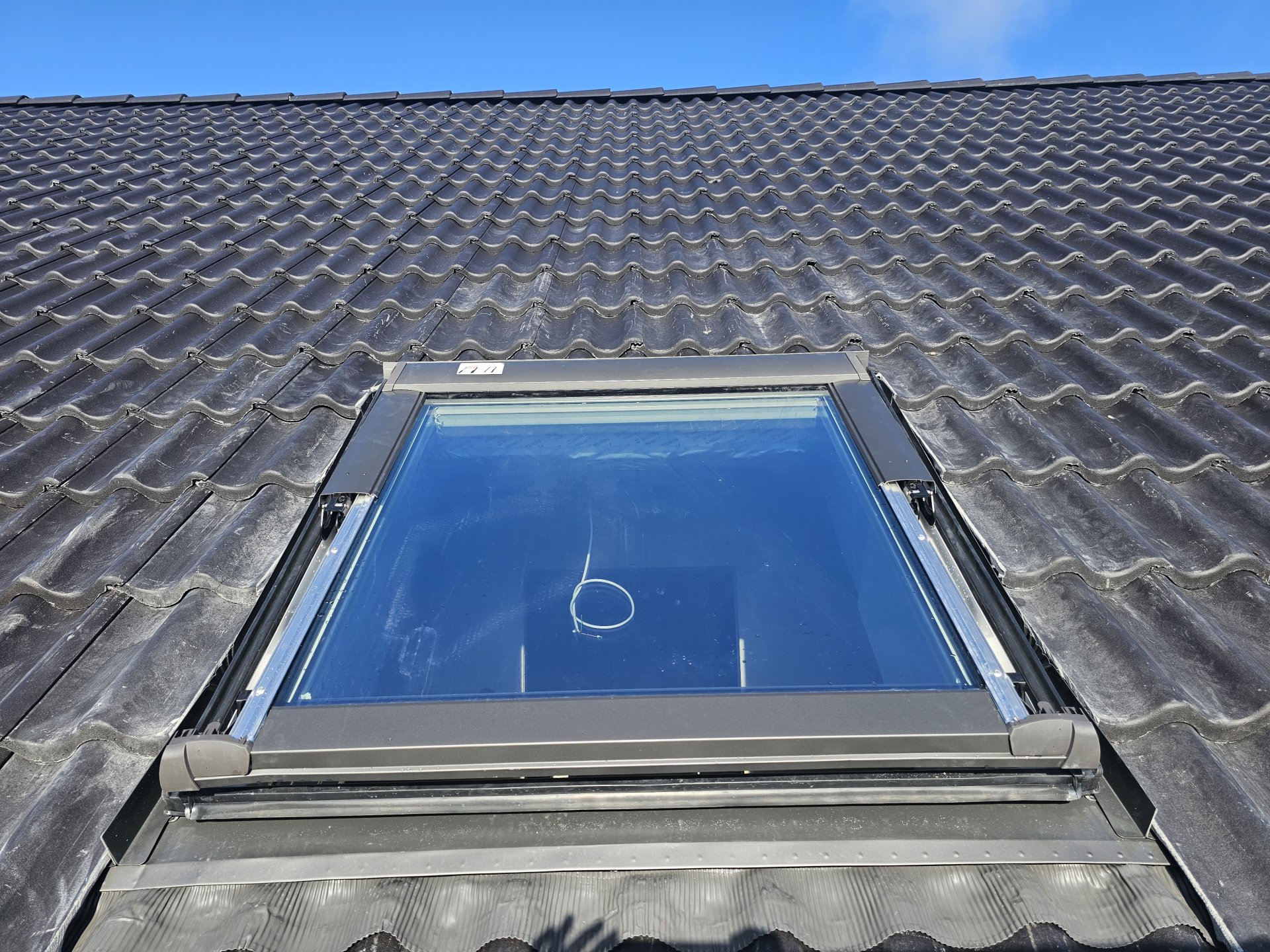

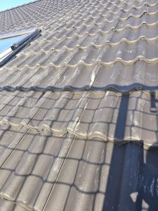

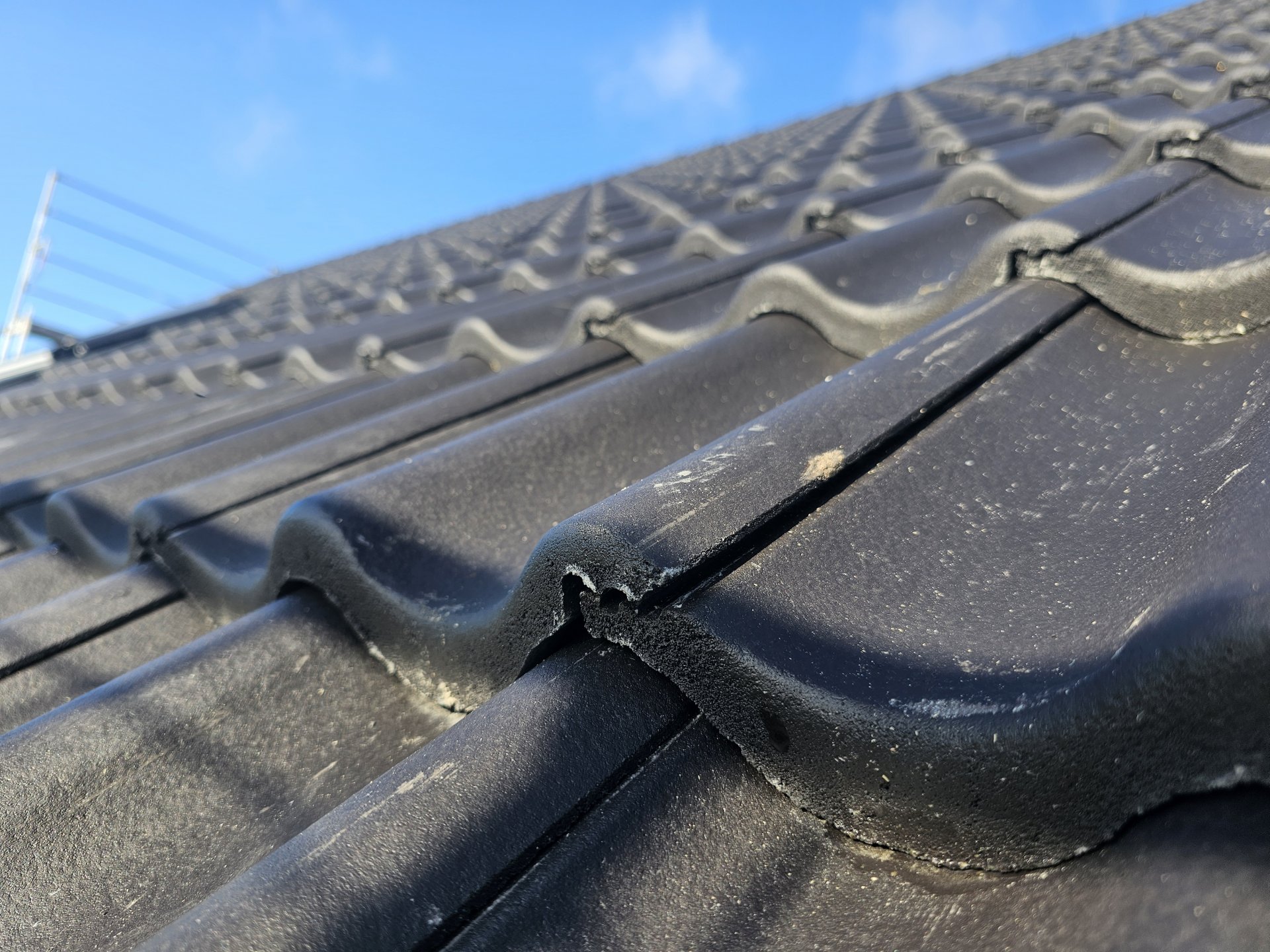

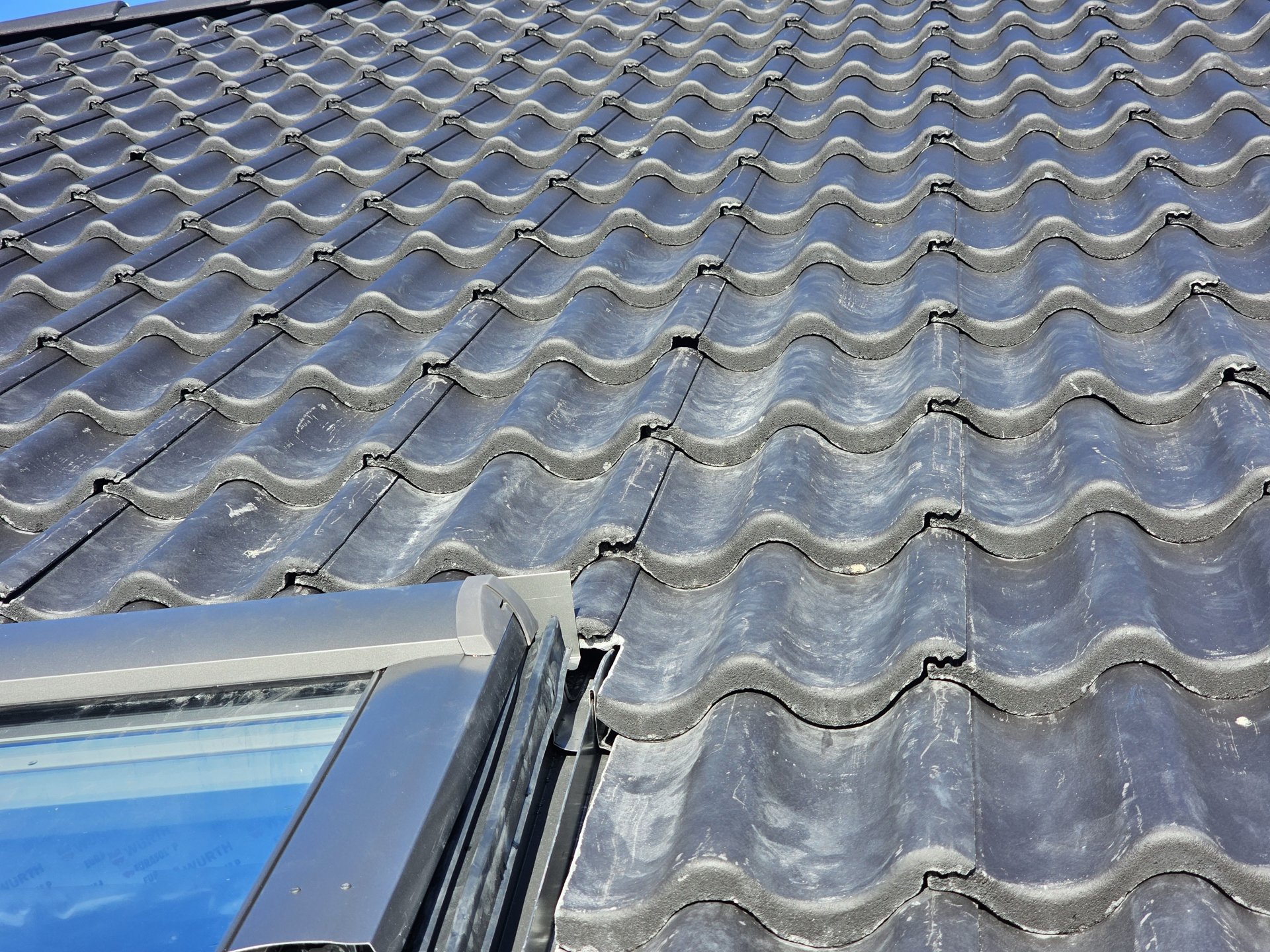

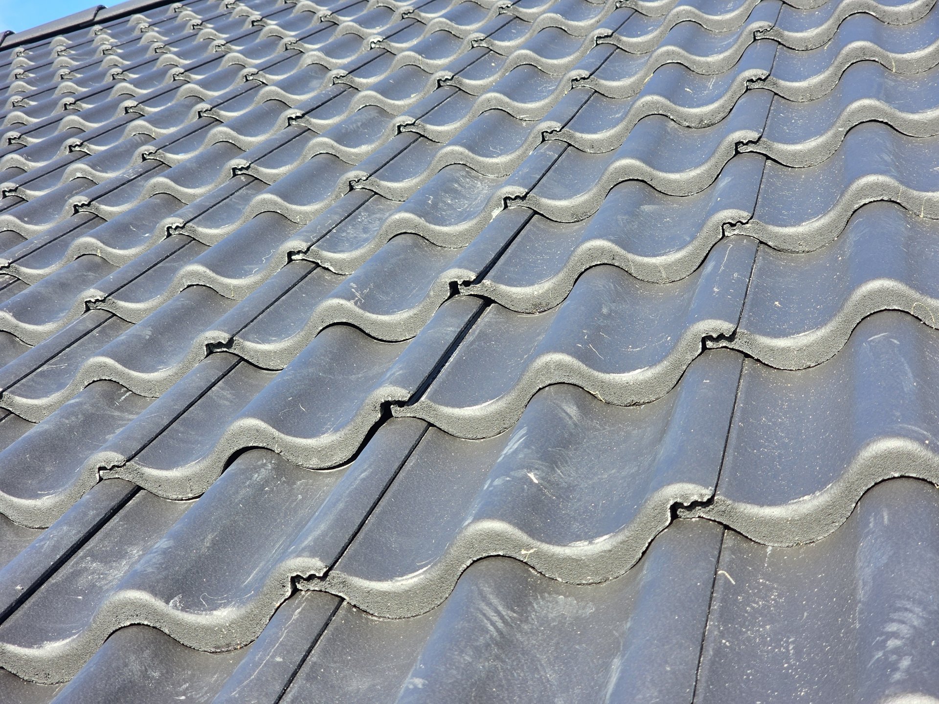

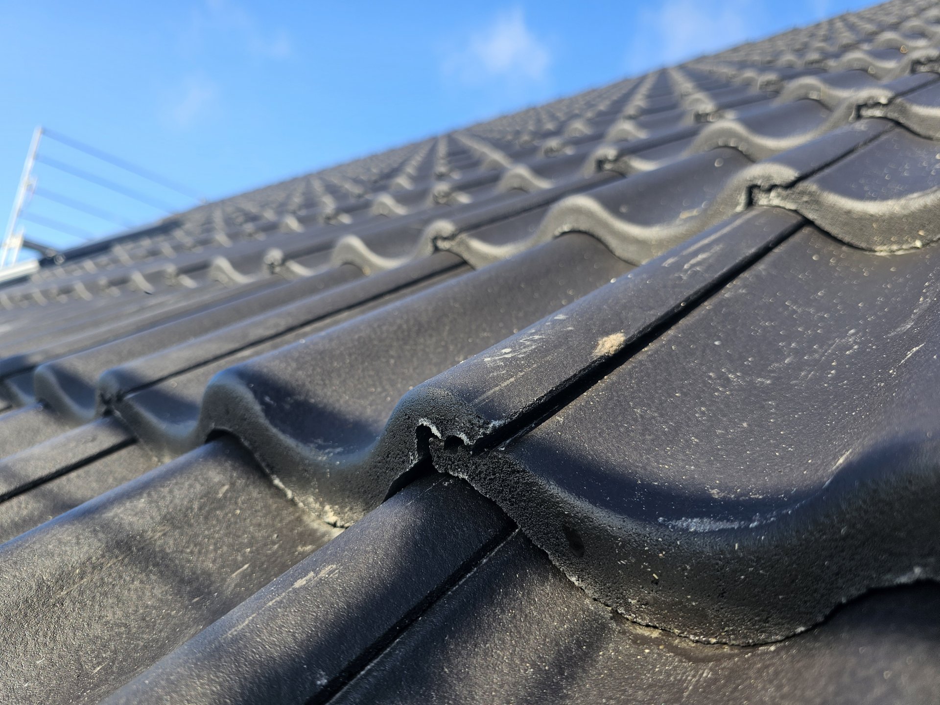

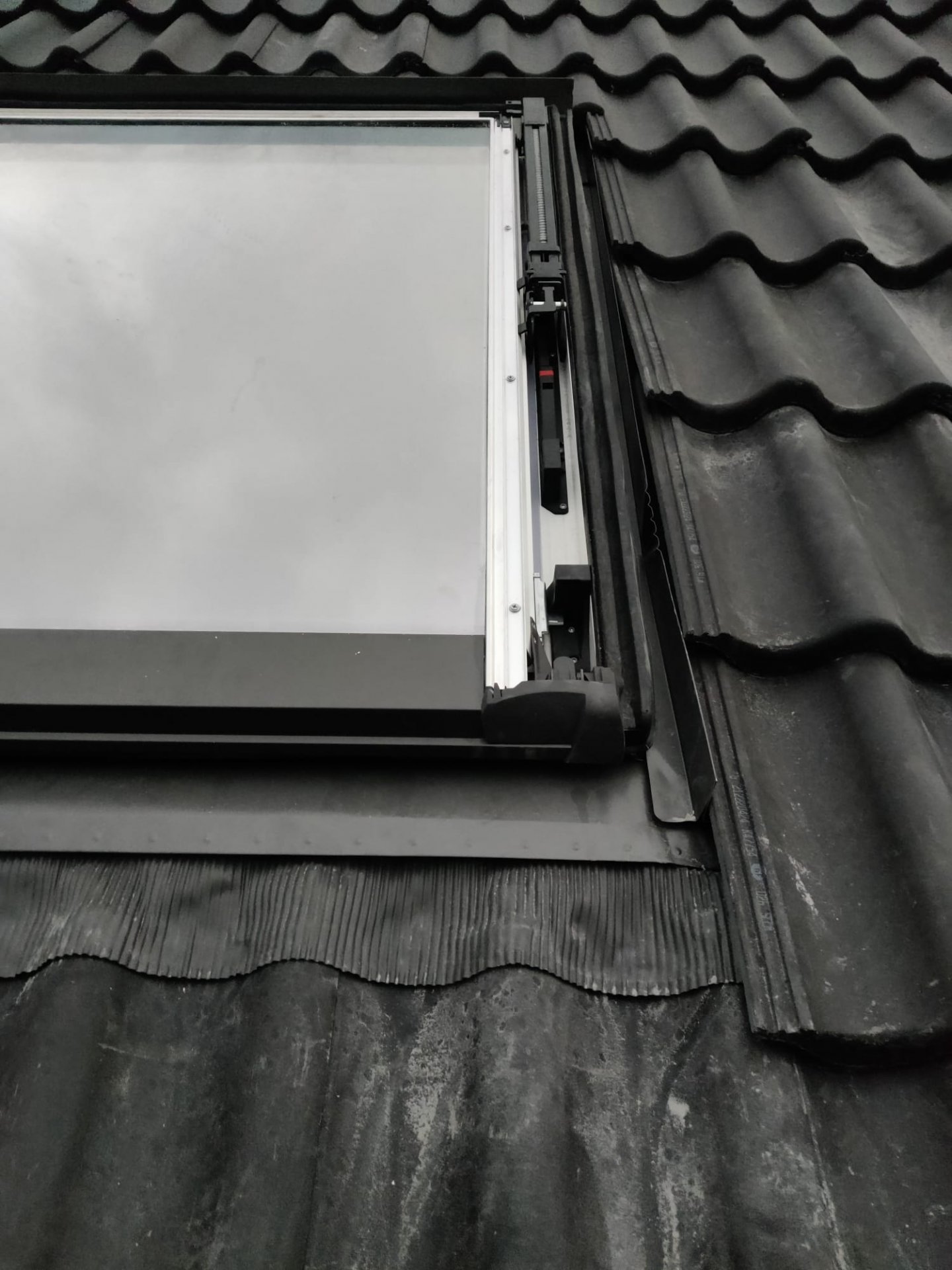

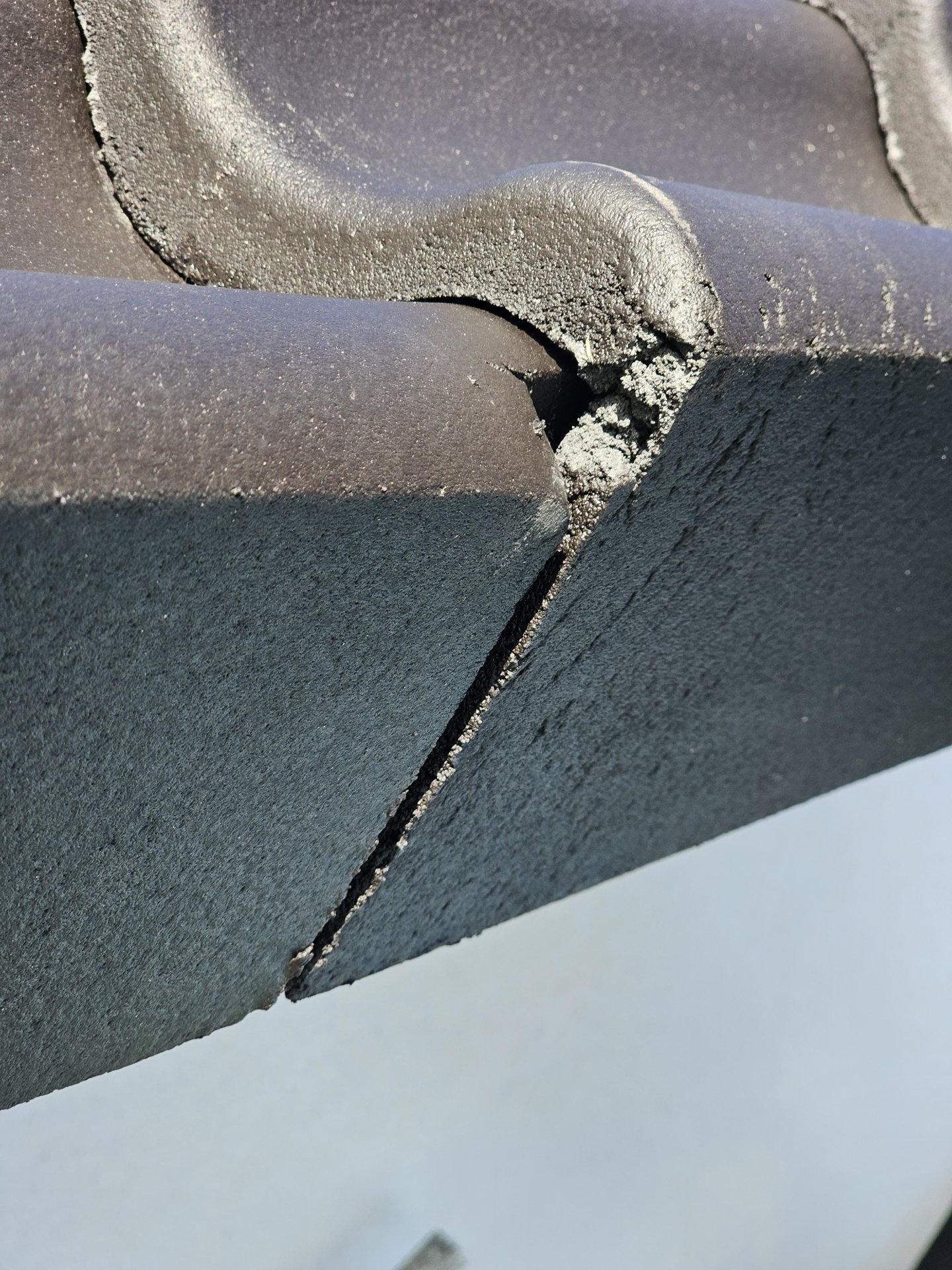

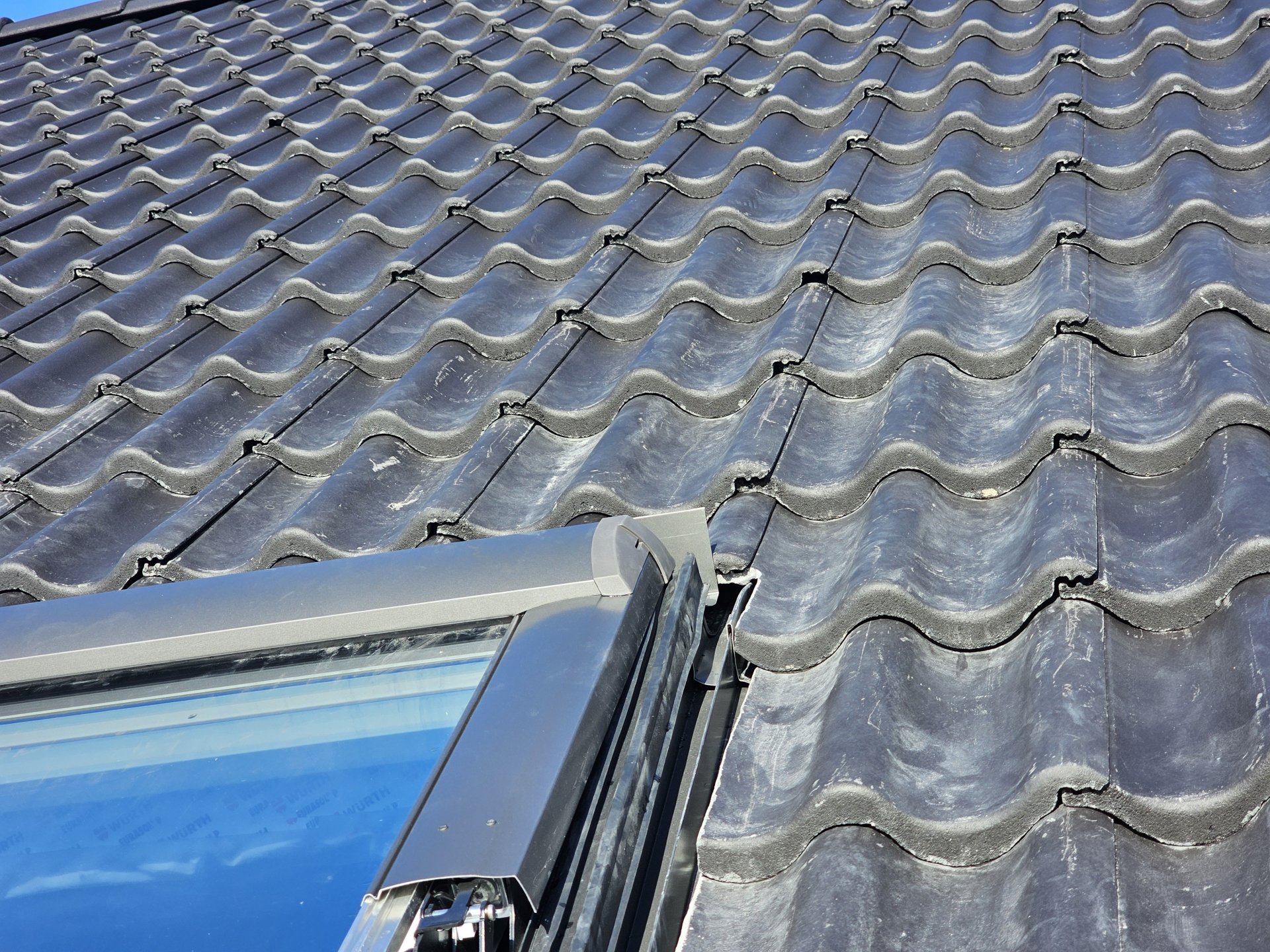

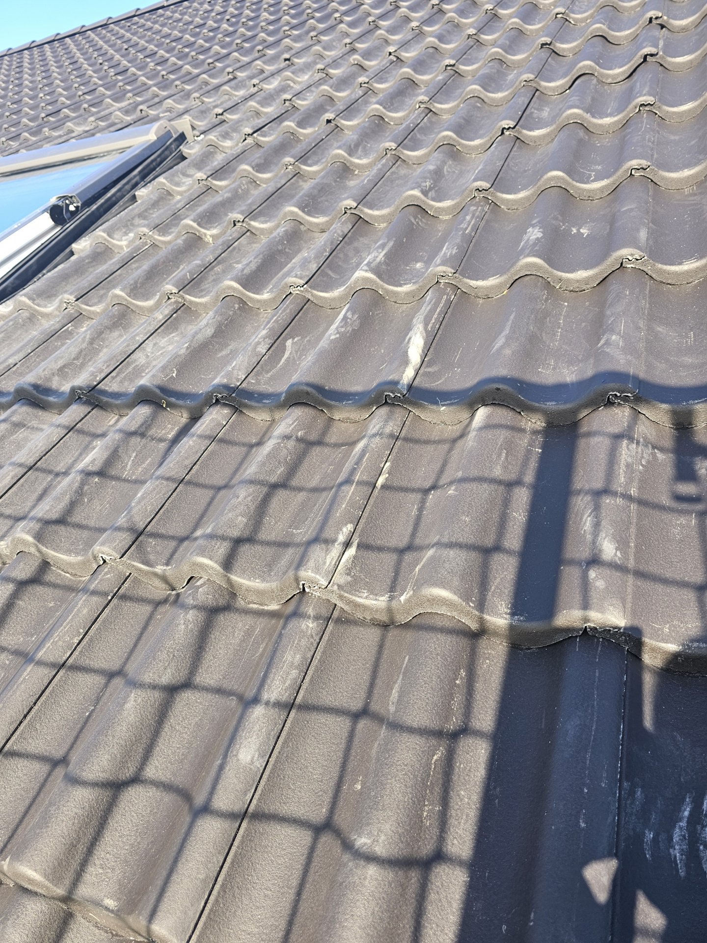

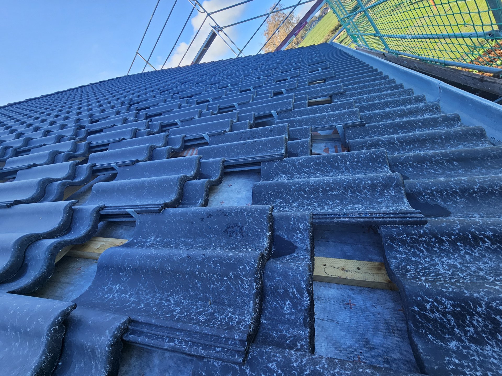

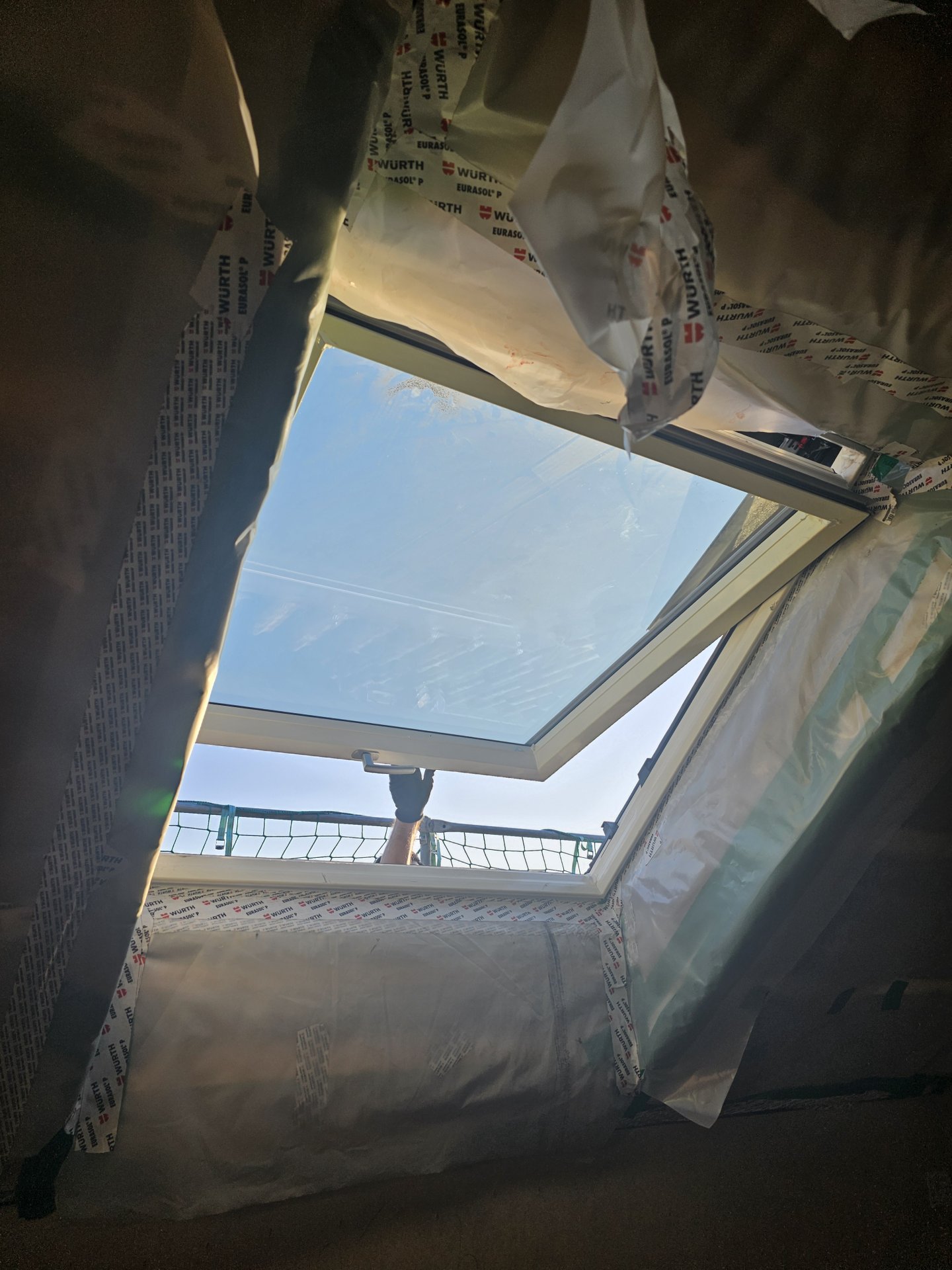

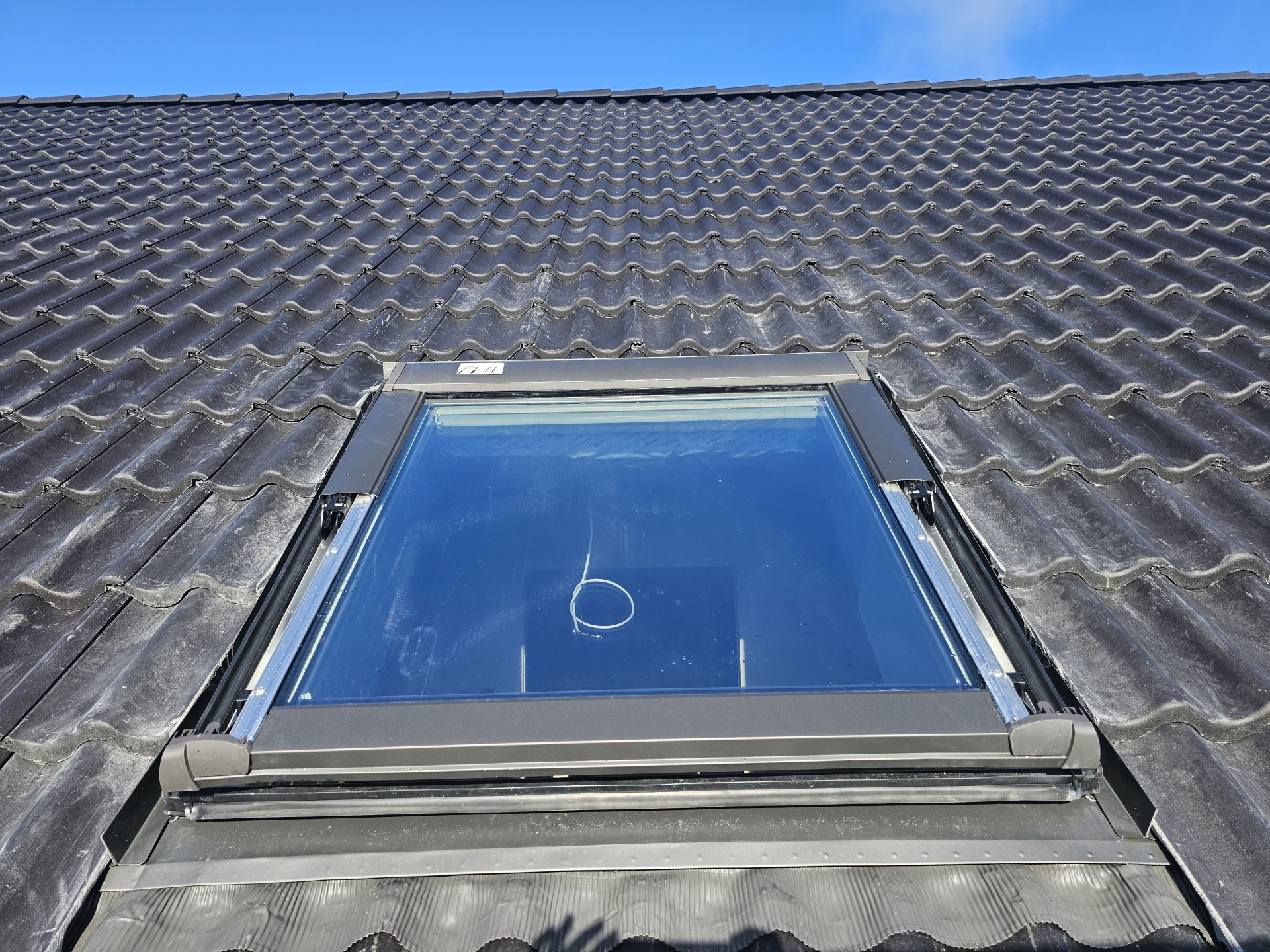

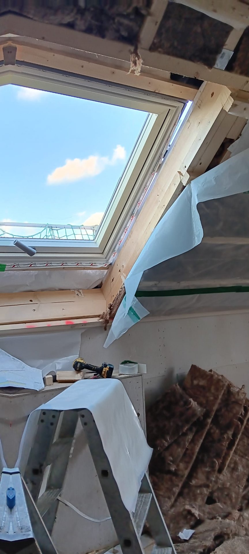

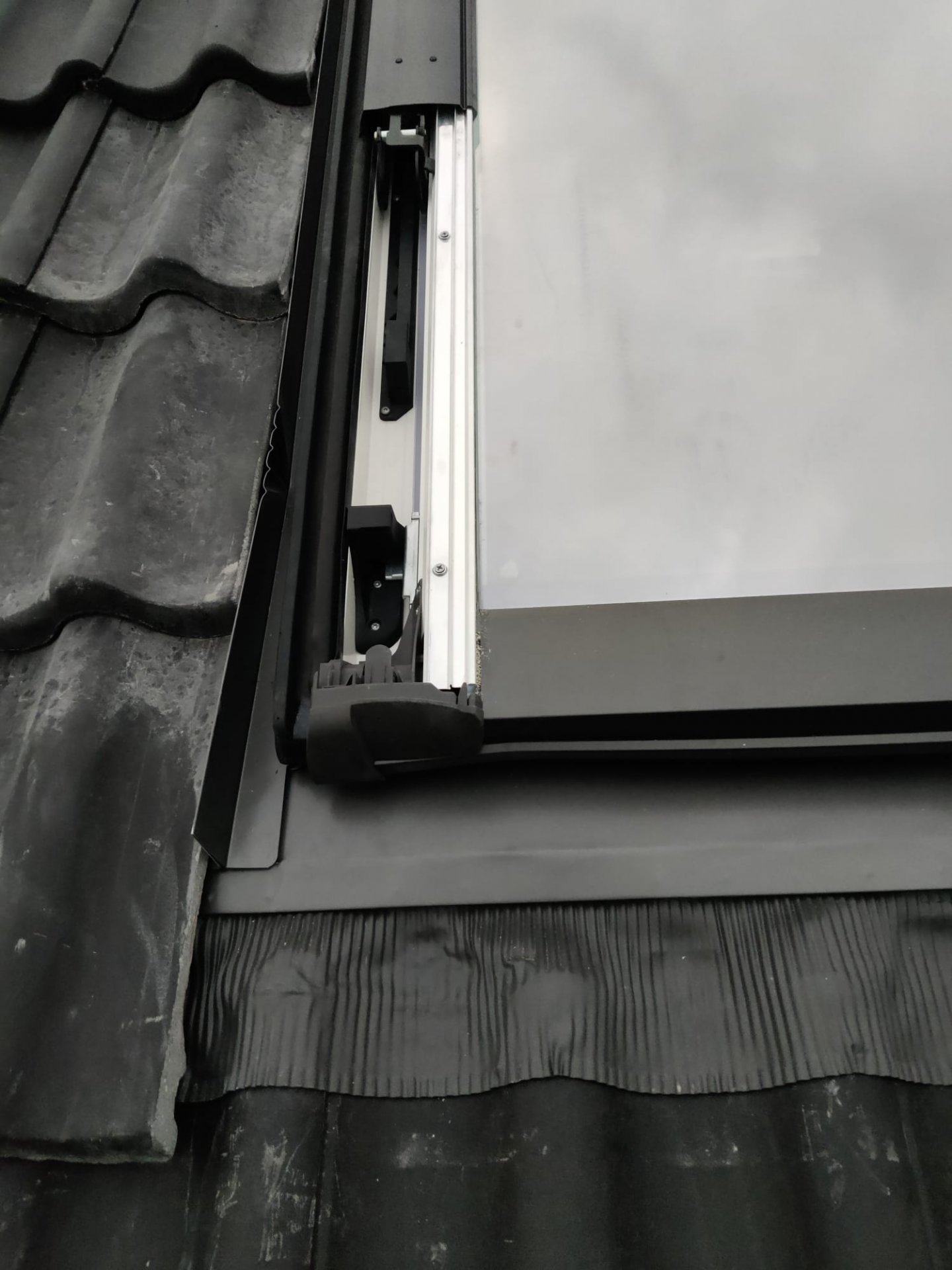

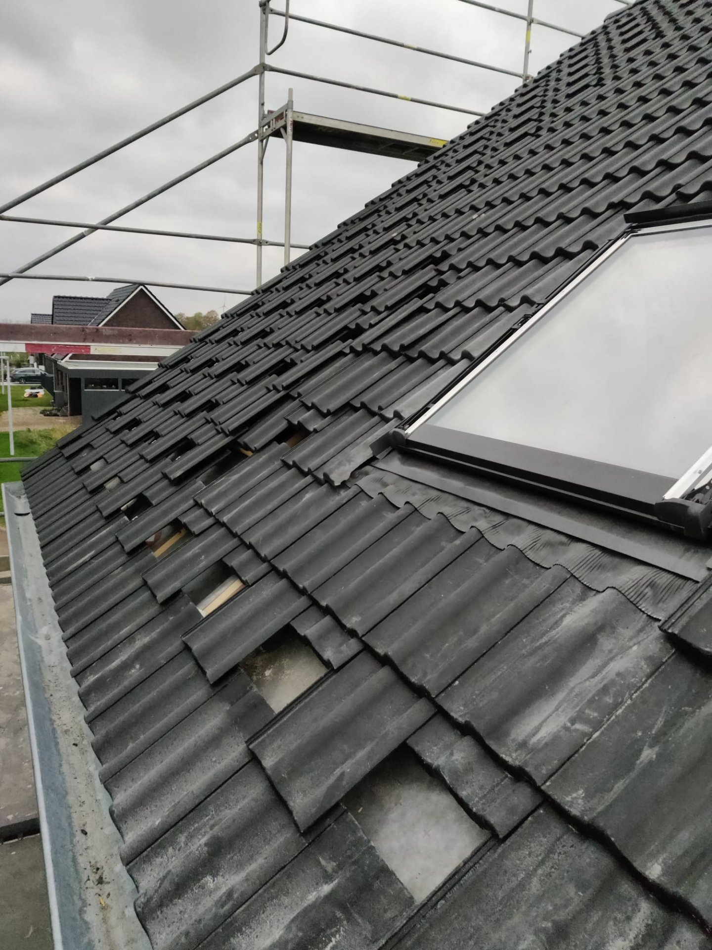

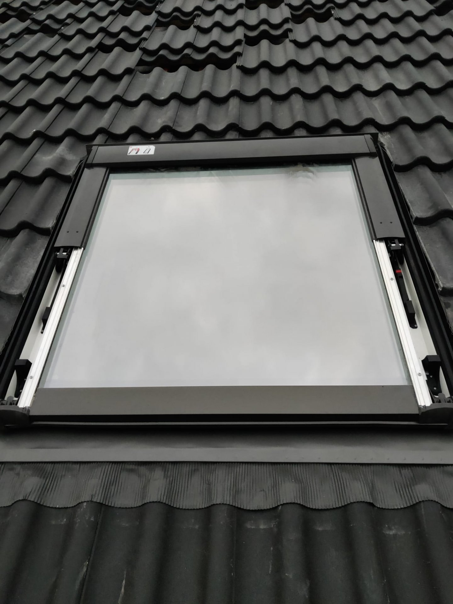

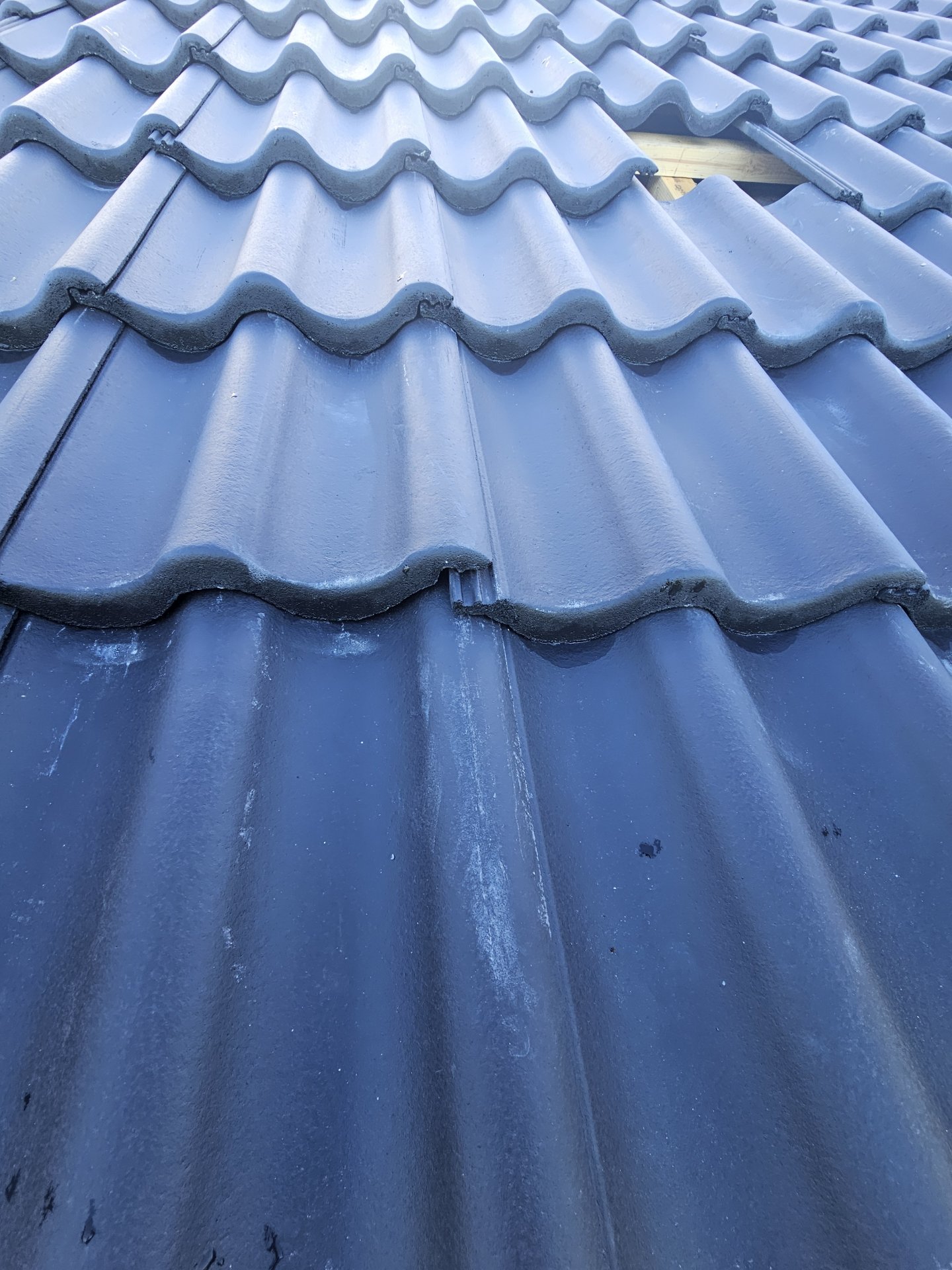

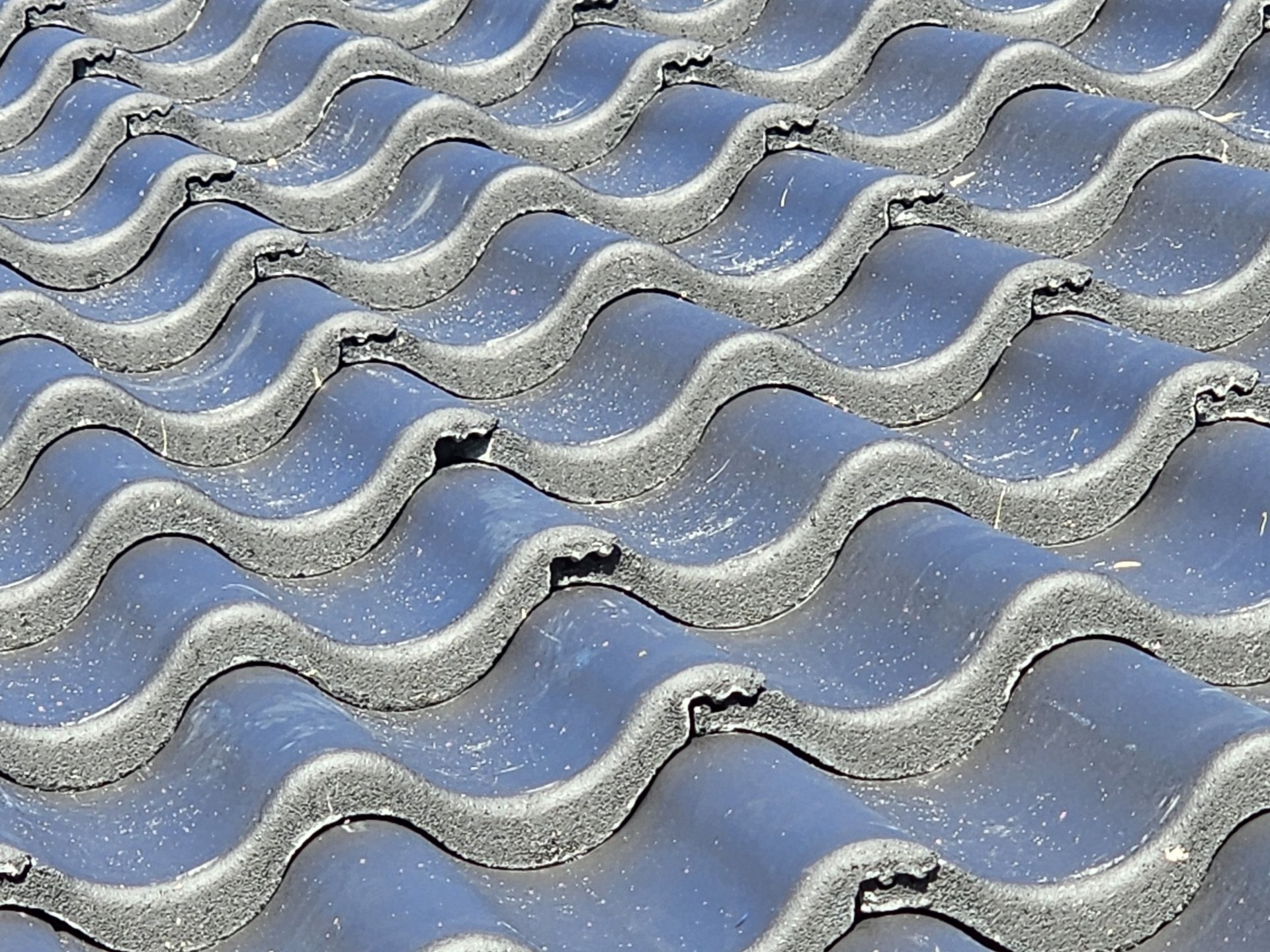

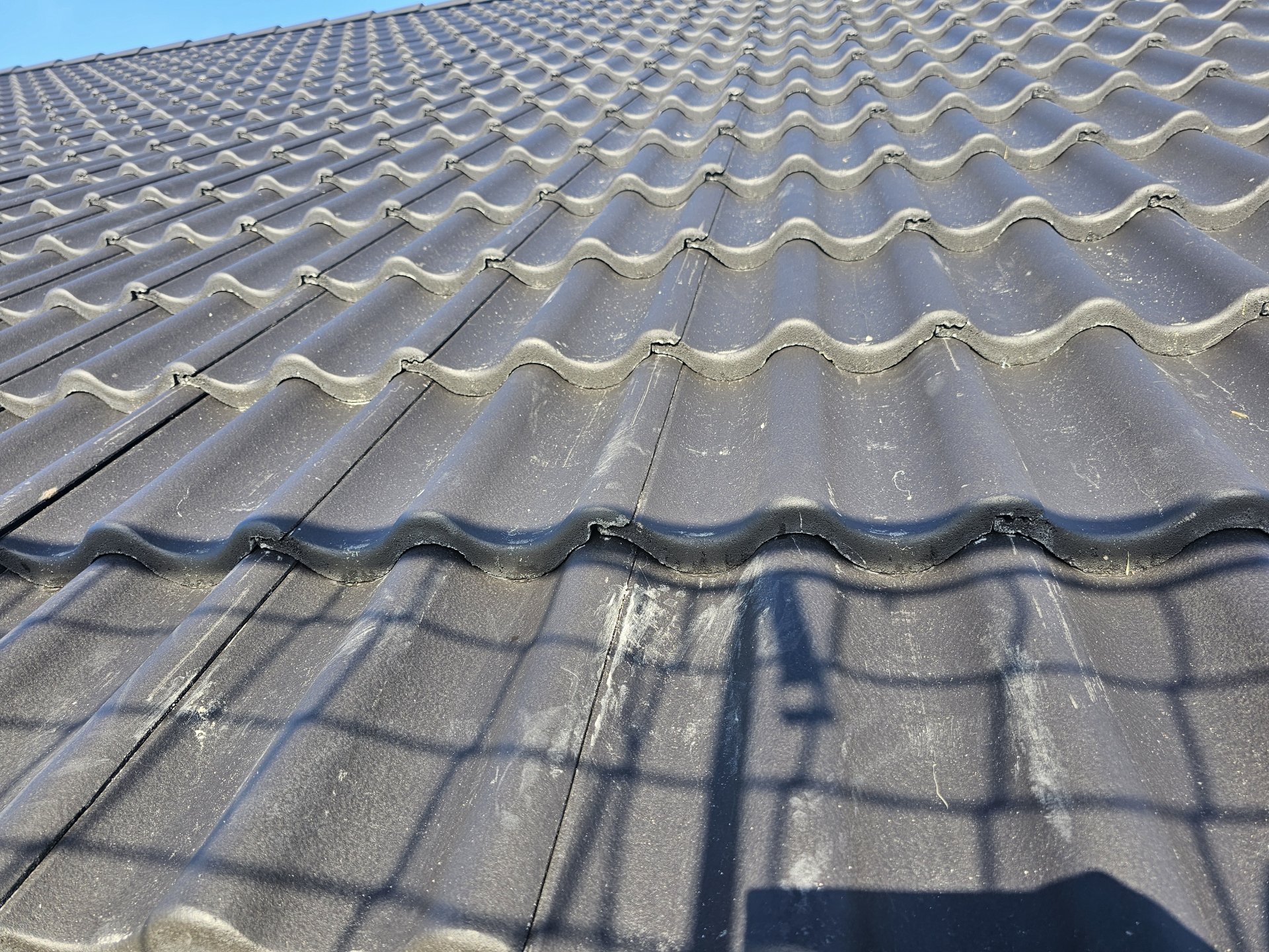

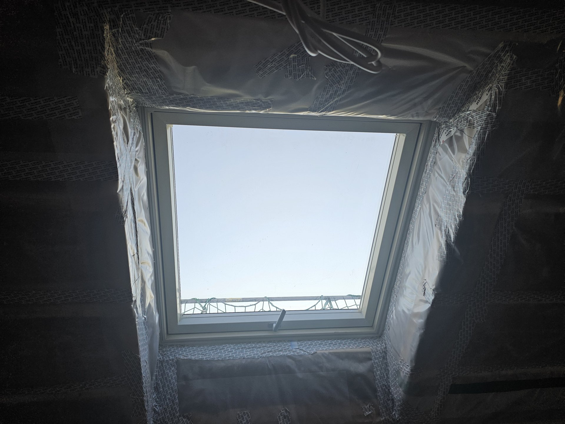

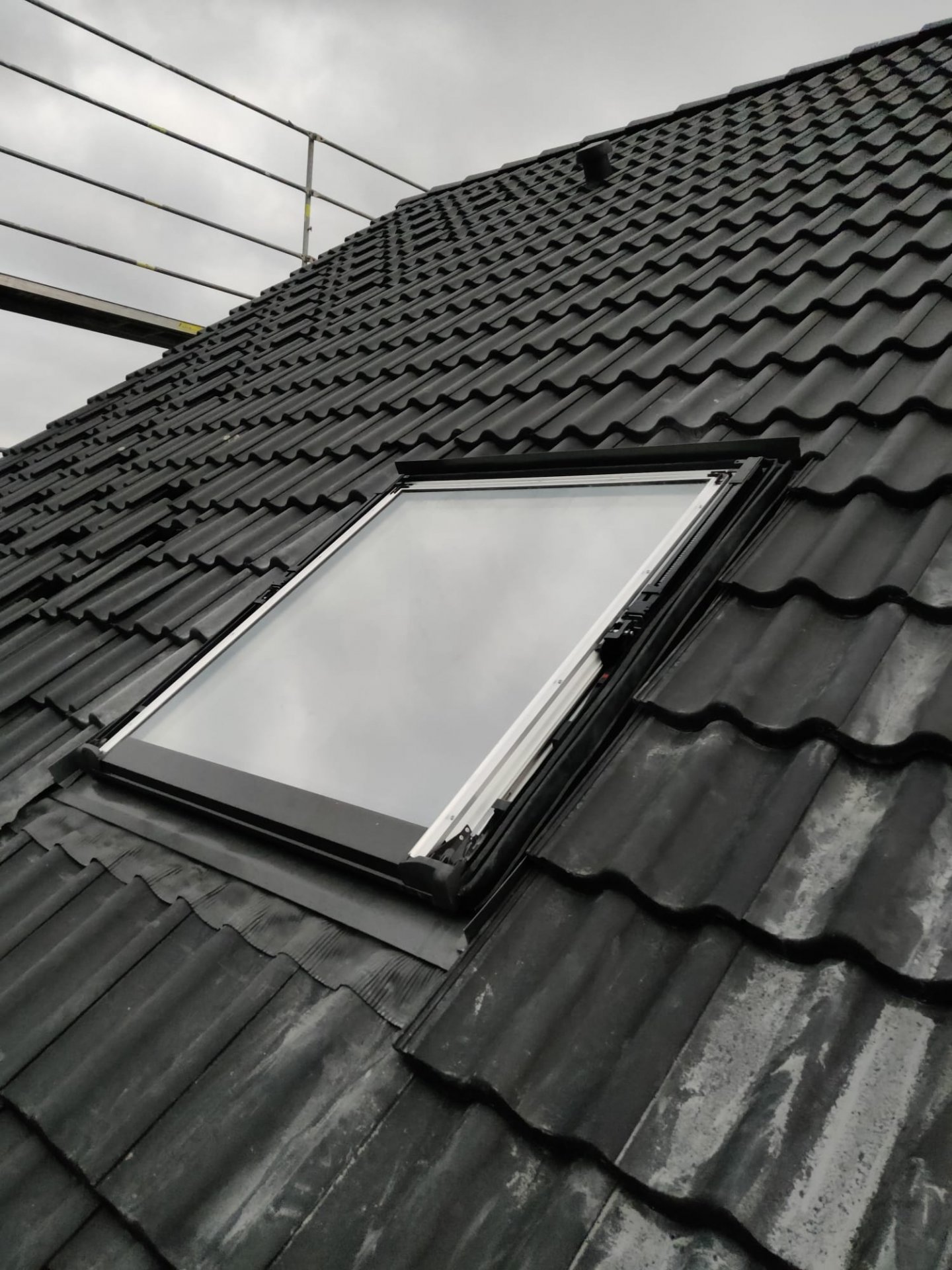

    Ich wohne in einer Windzone 4+ und habe ein neues Dach, bei dem die Verklammerung zunächst vergessen wurde. Deshalb mussten die Dachziegel später erneut teilweise entfernt und hochgeschoben werden, um die Verklammerung nachzuholen. Zudem waren die Sparren für die Dachfenster zu eng, was zu weiteren Korrekturen führte. Jetzt sind viele Ziegel verkratzt, und einige liegen nicht mehr sauber übereinander. Muss ich das so akzeptieren, oder kann ich auf einen Austausch bestehen?

    Grundsätzlich sind kleinere Beschädigungen die durch den Transport, der Verlegung und den arbeiten auf der Fläche zu tolerieren, in wie weit die Kratzer nur Betonspuren von der Unterseite durch das hochschieben ( was vollkommen üblich und ligitim ist) sind zeigen die nächsten Regen ( ein Dachstein ist kein Waschbecken)
    Die Dachsteine müssen in jedemfall wieder vernünftig gelegt werden , auf einem Bild sieht es aus als wenn eine Ecke des Unterdecker abgebrochen ist und wenn der Dachstein so Stark zerkratzt ist das es durch die Farbschicht geht sollte der auch getauscht werden.
    Ich würde die Dach Fläche nachrichten , Dachsteine wo Ecken weg sind ersetzen und etwas mehr Ersatz Dachsteine da lassen.

    Die Dachsteine müssen in jedemfall wieder vernünftig gelegt werden , auf einem Bild 4 sieht es aus als wenn eine Ecke des Unterdecker abgebrochen ist und wenn der Dachstein so Stark zerkratzt ist das es durch die Farbschicht geht sollte der auch getauscht werden.

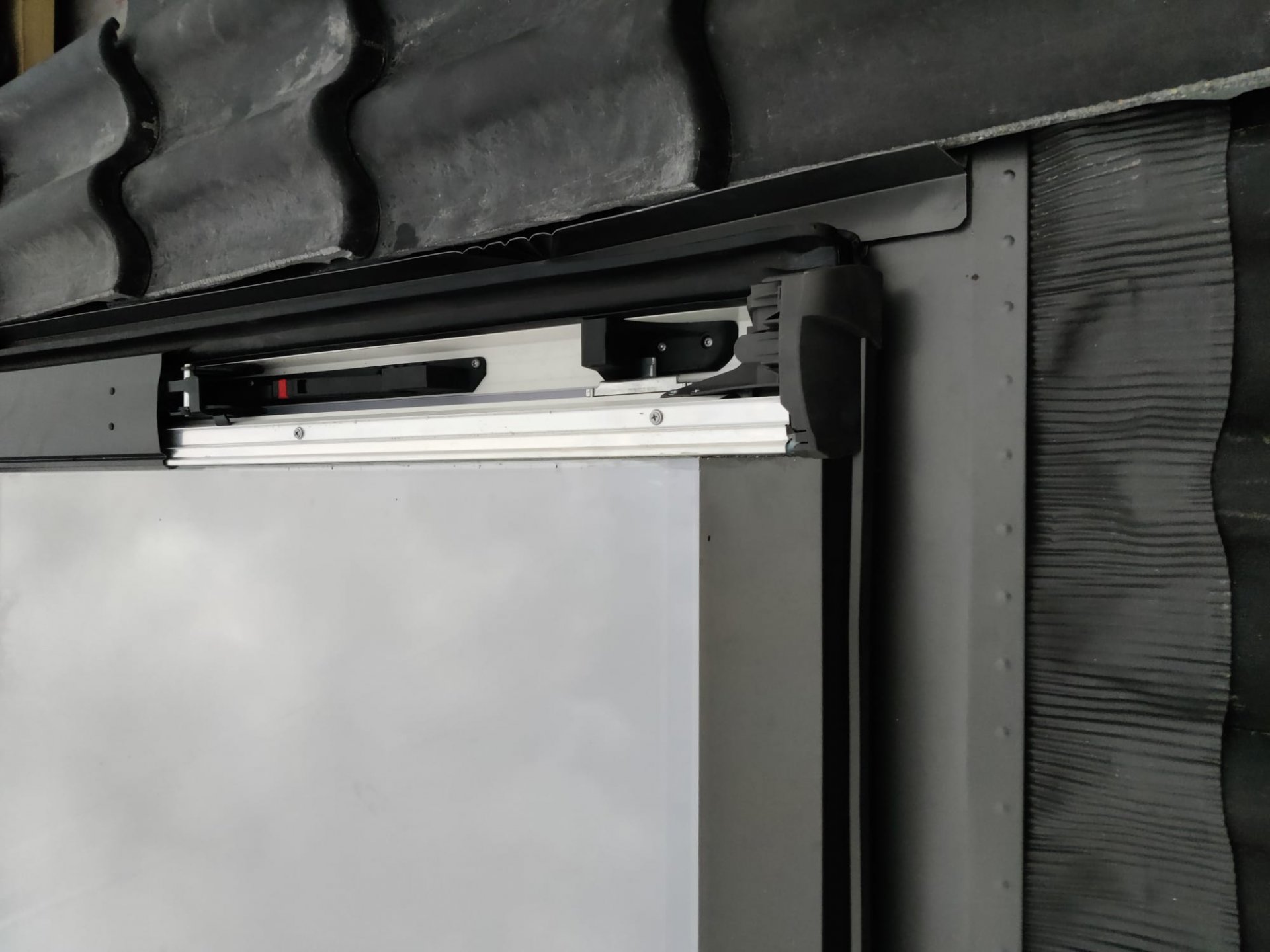

    Das sieht man schlecht, aber wie ist denn das Dachfenster an die Fläche angeschlossen? Das sieht aus, als wäre da ein Spalt, in den das Wasser läuft?
  5. Sebi65
    Sebi65
    27.10.2024
    Hmm das kann ich schlecht beurteilen, deshalb haben wir erst einmal ein paar Fotos gemacht und warten ab was passiert wenn es regnet.
