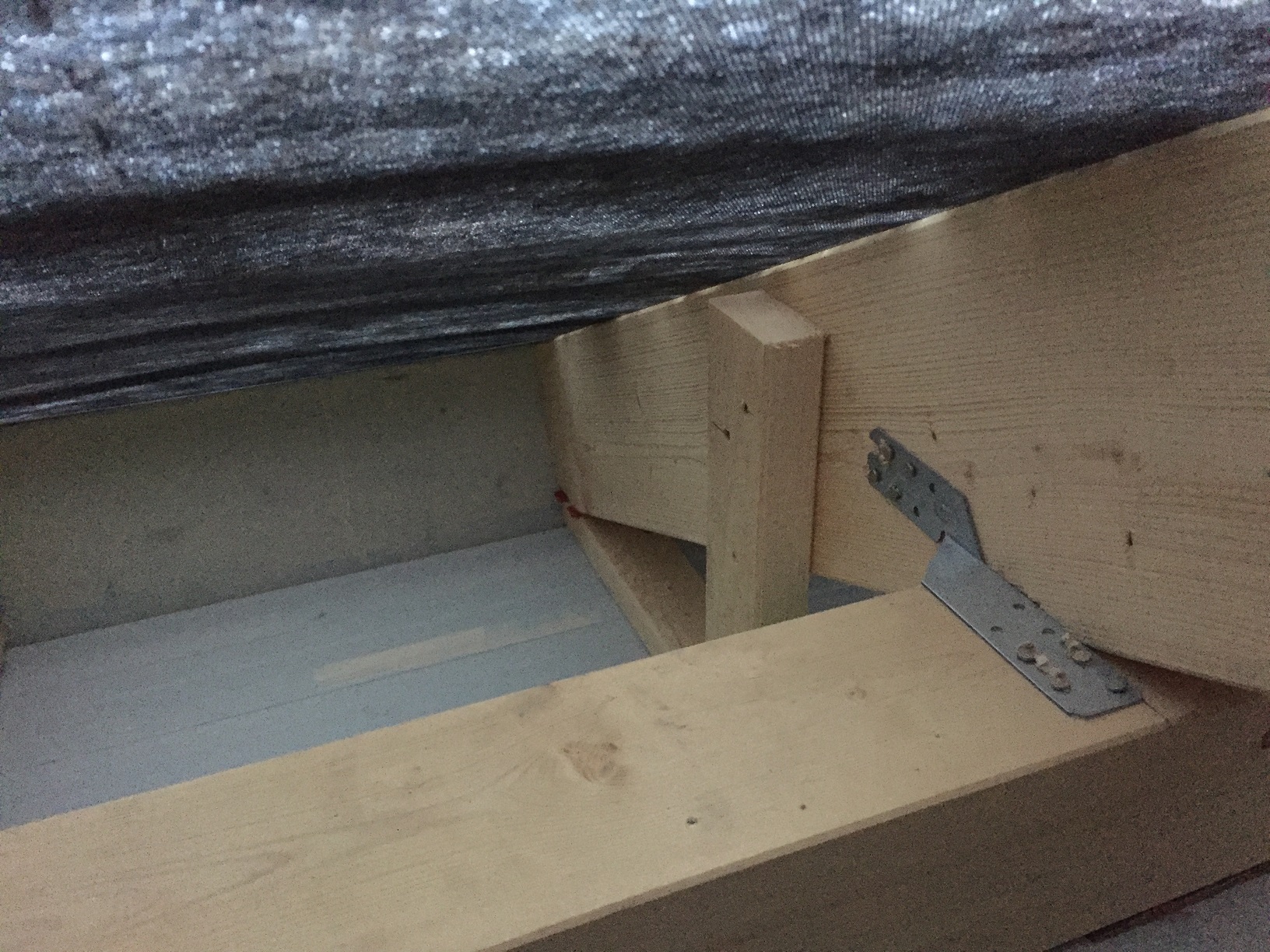

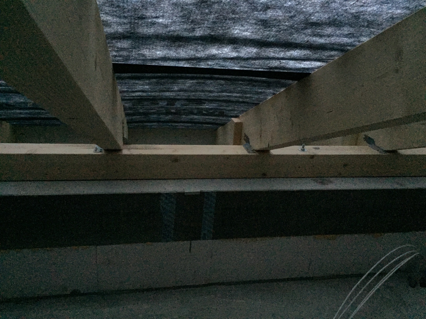

    ich heiße Jürgen und lasse mir gerade vom einem GU ein Massivhaus bauen. Als Eigenleistung möchte ich die Zwischensparren dämmung gerne selbst erledigen, das Material dazu habe ich bereits vom GU gestellt bekommen.
    Nun habe ich eine Frage zur Durchführung der Dämmung. Ich bin mir nicht sicher, wie ich die Dämmung im Bereich der Fußpfette ausführen muss. Reicht es die Dämmung bis zur Höher der Fußpfette einzubringen oder sollte die Dämmung bis zur Verschalung des Dachstuhls eingebracht werden?
    Im Anhang noch zwei Bilder vom aktuellen Zustand.

    Warum ist in Ihrem Betonzug/Gurt, dort wo die Fusspfette aufgelagert ist keine Dämmung ersichtlich.? .. D. h. für Sie Dämmung über und hinter diesen 'relativ kalten Beton Klotz' führen. Wobei beim EFH diese Abstellung auch in B1 Material erfolgen könnte, verklebt Sagex, Jackodur oder Styro etc.Auch bei den beliebten OGD dämmen, wird dies oft nicht beachtet:cry

    Der Ringanker wurde an der Außenseite mit XPS? (grüne Dämmplatten) vom BU gedämmt, dies sieht man auf dem Bild nicht.

    Dann eine Abstellattung oder Brett einbauen und die Hälfte überdämmen in der Tiefe ca insofern muss der Dachkasten dann nicht vollgedämmt sein.
