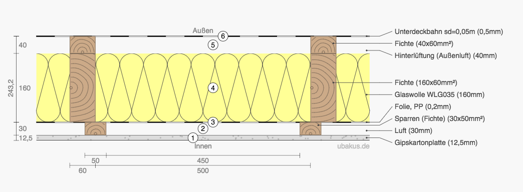

    Ich bin dabei mein Dach zu dämmen. Nun habe ich bereits einen Teil des Daches mit 160 mm 035 Klemmfilz gedämmt. Morgen geht es weiter, jetzt war mir zu heiß. Nun wollte ich eine Konterlattung von 30x50 anbringen und dort nochmals 30 mm Dämmung anbringen.
    Nun habe ich mal gesucht. Also der Lokale Baumarkt hat kein 30 mm Dämm-Material, außer Styropor. Online finde ich einige Klemmfilzarten von etwa 3,00 € bis 8,00 € pro m2 plus etwa 60 € Versand. Damit ist die 30mm Dämmung fast so Teuer wie die 160mm. Nun frage ich mich ob es noch wirtschaftlich ist um die 30mm Klemmfilz auf die 160mm anzubringen. Für die 160mm habe ich etwa 5,40€/m2 bezahlt. Ich habe 12 Rollen günstig in den Kleinanzeigen gefunden.
    Und soll die Dampfsperre zwischen den beiden Dämmschichten oder zwischen der letzten und der Gipskartonplatte? Auf den meisten Anleitungen befindet sich die Dampfsperren zwischen den beiden Dämmschichten.

    Erstmal ist das jeweils individuell zu betrachten, ob es einen Unterschied macht von 160 mm auf 200 mm zu gehen, dazu gibt es div Programme auch frei - u wert Rechner etc. Mit Lattung und Konterlattung bleiben eigentlich 2x24 mm als Einbau Höhe frei das wäre ein 40 mm Standard klemmfilz. Sind unter den Dachflächen Nasszelle Heizung etc, dann Dämmung Dampfsperre Lattung/Konter GK, ist kein erhöhter Feuchteeintrag vorhanden kann bis max 50 mm nach der Dampfsperre Dämmung eingebaut werden, sozusagen als Füllung zwischen der Lattung.

    Der Unterschied von 160 zu 200 mm ist vermutlich nur in der Rechnung feststellbar. Die Probleme, die man sich mit mehreren Lagen einhandelt blendet die Rechnung aber aus. Die stellen sich dann in der Praxis ein.
    MaW. Lass es dieses Mal mit 160 mm gut sein.
    Selbstverständlich gehört eine Dampfbremse auf der warmen Seite vor die Dämmung und nie dazwischen.
    Das wichtigste bei der Dampfbremse ist die völlige Luftdichtigkeit!! Das bedeutet, am Rande mit zugelassenen Klebestreifen auf sauberem Untergrund ankleben und mit einer Latte noch einmal fixieren.
    Ein daumengroßes Loch in der Dampfbremse kann zu einem richtigen Wasserschaden in der Dämmung führen.

    Das könnte von der ENEV her knapp werden mit den 160mm Kommt dann auf den Holzanteil und den gesamten Aufbau an. Spiel das mal im U-Wert-rechner durch

    Ich komme mit meiner Aufstellung auf einen U-Wert von 0,241 W/m2K
    Das ganze sieht dann so aus.
    Ob ich jetzt die richtige Folie ausgewählt habe, kann ich nicht sagen. Allerdings wird die Konterlattung hier parallel zu den Sparren geführt. Und ich kann keine 200 Sparren mit 40mm Luft und 160mm Dämmung auswählen können, deswegen habe ich hier jeweils 2 einzelne Sparren ausgewählt.
    Mit 30mm extra Dämmung in der Konterlattung, käme ich dann auf einen U-Wert von 0,221 W/m2K

    Ob sie mit nur einer Lattung arbeiten hängt etwas von der Geometrie Ihres Dachstuhls ab, sind viele Dachflächenfenster Gauben Abstand der Sparren Nebenfirste Dachneigung etc. . exakt geregelt ist das technisch nicht, es empfiehlt sich aber aus dem reinen Quellen und Schwinden es Holzes ( von Ihrem Dach) immer mit Lattung und Konterlattung zu arbeiten, die Ausbildung von Rissen in Fugen und Anschlüssen wird da deutlich minimiert. Die Dämmung zwischen den Lattungen ist bis 50mm zulässig und eruiert aus Gaubenbacken zum Beispiel wo aufgrund der engeren Sparrenlage, zwischen den Sparren wenig Dämmung eingebracht werden kann.
    Sicher das Sie den u wert richtig angesetzt haben?

    Du hast Sparren 6*20, dann kommt die Unterspannbahn, dann Konterlattung dann Lattung, richtig?
    Wer ist denn auf den Trichter mit der Luftschicht gekommen?

    Wie haben Sie denn die 40 mm Hinterlüftung sichergestellt? Die in der Schnittskizze dargestellt sind.?

    So ungefähr. Also ich habe bis jetzt nur 160mm Dämmung zwischen den Sparren. Den Rest wollte ich diese Woche machen. Wie gesagt, konnte ich bei den Bild oben die Konnterlattung nicht auf 90° setzen, dies geht nur mit der Bezahlvariante. Ich bin bis jetzt davon ausgegangen, dass ich keine Lattung bis auf den Konnterlatten unter den Sparren brauchen würde. Deswegen habe ich dort nur die Konnterlattung eingegeben. Wie gesagt, gehen die meisten Anleitungen die ich gefunden habe, nur von einer Konnterlattung aus.
    Mal eine Frage zur lattung/Kontrtalattung: Wenn ich das aber logisch anpacken würden, kämen ja erst unter den Sparren eine Lattung auf 90° zu den Sparren und da drauf wieder eine Lattung parallel zu den Sparren. Oder? Wenn ich die Lattung Parallel unter den Sparren befestige und darauf eine 2e Lattung auf 90°, bringt das doch nichts, somit hätte ich ja nur die Sparren verlängert.
    Die 40mm Hinterlüftung. Ja wie soll ich diese sicher stellen. Ich habe einfach die 160mm Isolation so eingebaut, dass ich hinten noch Luft habe. Eine Öffnung von unten ist gegeben und ich habe während des einbauens auch immer einen Luftzug feststellen können. Die Folie unter den Dachpfannen sollte - zumindest in dem teil des Speichers - diffusionsoffen sein. Im anderen älteren Teil ist eine Folie von der ich nicht ausgehe, dass diese diffusionsoffen ist.

    Die erste Lattung verläuft parallel zum Sparren, diese dient zum Ausgleich der Fluchten, Winkel etc die 2 läuft dann 90 °dazu, der Vorteil ist sie schaffen eine vernünftige Installationsebene, können mit der 2 Lattung unabhängig vom Sparrenlauf, verstärken versteifen etc.
