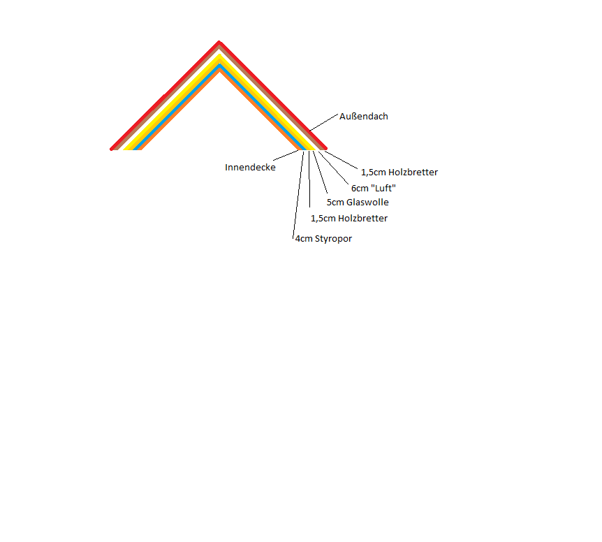

    ich hätte eine Frage bezüglich Dachdämmung. Ich bin gerade dabei, mein "Elternhaus" zu renovieren. (Baujahr 1984)
    Jetzt habe ich die alten Holzdecken im Obergeschoss entfernt und um nachsehen wie die Dachschräge gedämmt ist. Später soll hier eine Rigipsdecke drauf.
    Ich hoffe das Bild ist sichtbar und Ihr könnt den Aufbau erkennen.
    1. Außendach / Dachpfannen
    2. ca. 1,5cm dicke Holzbretter
    3. (5-6cm Luft)
    4. 50mm Glaswolle
    5. ca. 1,5cm dicke Holzbretter
    6. 4cm Styropor
    7. Innendecke (Holzdecke) welche gegen Rigips ersetzt werden soll.
    Meine Frage wäre, macht es Sinn die 5-6cm Luft noch mit Stein/Glaswolle zu füllen? Und muss unter zwischen Styropor und Rigipsdecke eine PE-Folie? (Ich vermute mal ja..)
    Vielen Dank für Eure Hilfe!
    Christian

    Vermutlich liegt zwischen 1. und 2. noch eine V13 oder ähnliches außen auf der Brettschalung, oder?
    Andernfalls ist das Dach außenseitig sowieso nicht hinreichend regensicher und man würde sich gemäß den Fachregeln des Deutschen Dachdeckerhandwerks im Zuge einer Sanierung (von außen) den Einbau einer Unterspannbahn/Unterdeckbahn wünschen. Aber wenn man von außen dran ginge könnte man auch gleich noch eine Aufsparrendämmung draufzimmern.
    Wenn also eine vermutlich dampfdichte Bahn außen auf der Brettschalung liegt, dann braucht dein Dach auch weiterhin eine Unterlüftung der Brettschalung.
    Wenn außen auf der äußeren Brettschalung tatsächlich KEINE Unterdeckbahn o. ä. liegt, könnte man mal einen Tauwassernachweis rechnen mit einer Vollsparrendämmung (z. B. Holzweichfaserdämmung) und einer raumseitig angebrachten Dampfbremse mit einem möglichst hohen sd-Wert.

    Das habe ich leider vergessen, auf der äußeren Brettschalung ist schon eine Dachpappe angebracht.
    Also sollte ich die 5cm Luft als Unterlüftung beibehalten?
    Danke
  4. BaUT
    9.547
    6.033
    In diesem Fall muss es ein "belüftetes" Steildach bleiben.
    Ein Lüftungsquerschnitt von 2cm ist an jeder Stelle mindestens einzuhalten.
    Hinzu kommt, dass unten in der Traufe und oben im First entsprechende Lüftungsschlitze sein müssen.
    Ich würde die Sparren aufdoppeln.
    Dadurch wird zwar der Raum etwas kleiner aber du gewinnst dann Platz für mehr Dämmstoffdicke.
