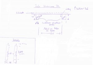

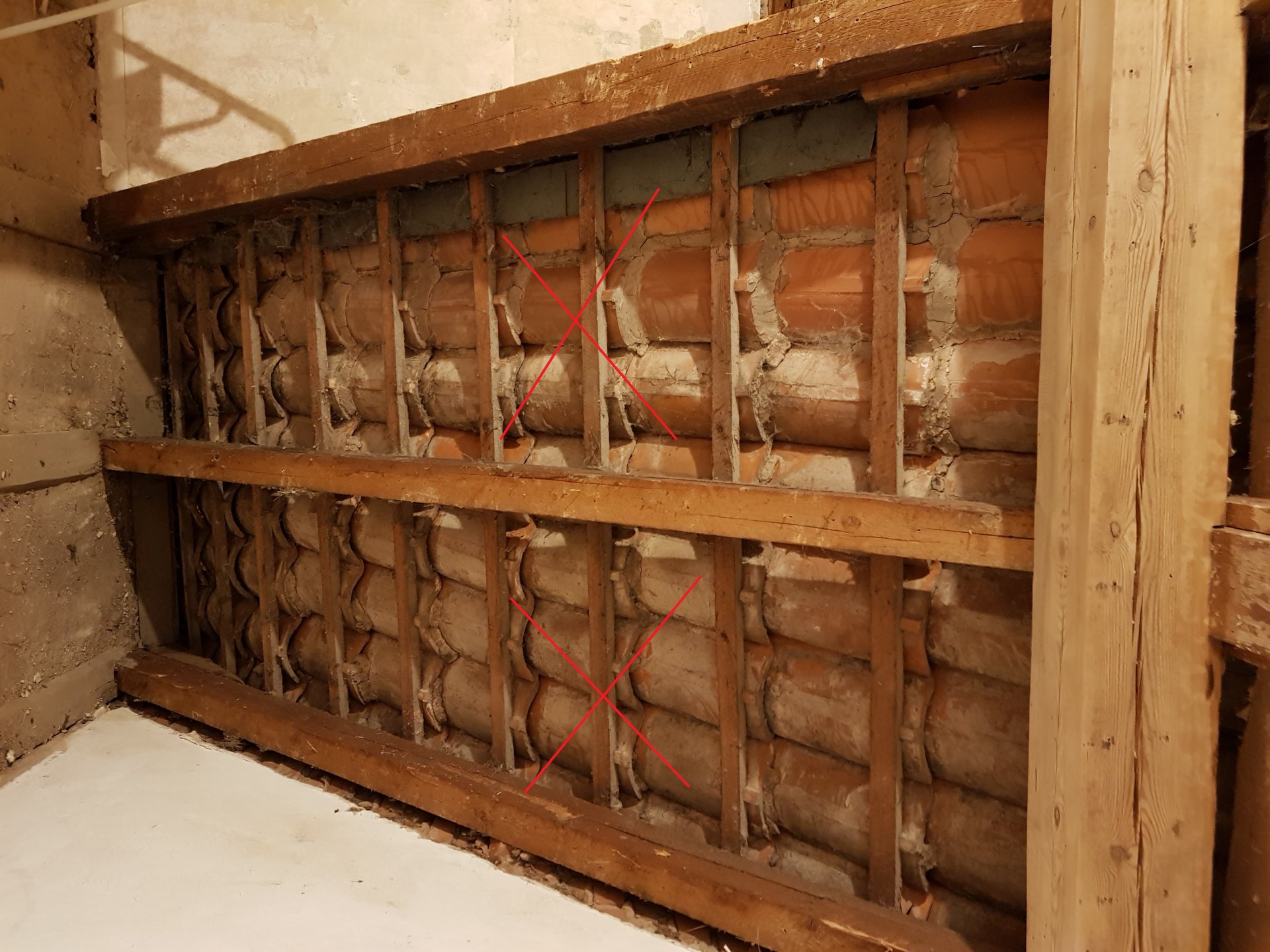

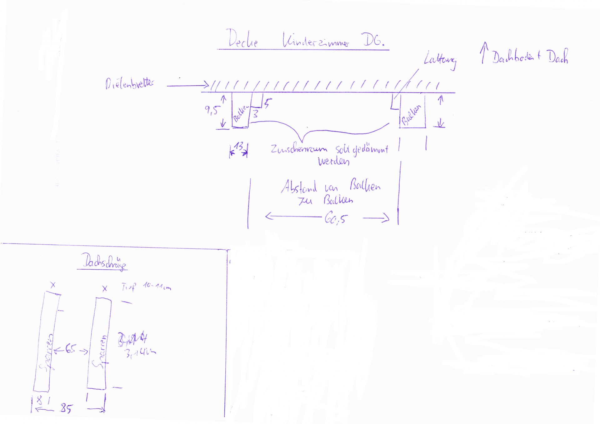

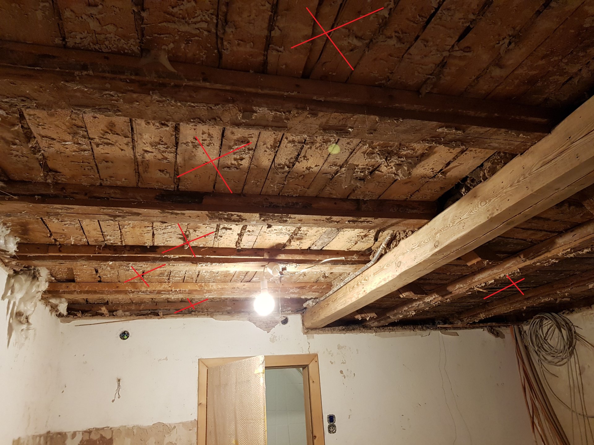

    ich habe vor die Dachschräge samt der Zimmerdecke mit Dämmung zu versehen.
    Leider fehlt mir hier das Wissen, was und wie ich das am besten gestalte.
    Bei der Zimmerdecke habe ich eine Balkenstärke/Höhe von ca. 9,5cm. Hier würde ich gerne zwischen den Balken die Dämmung befestigen. Meine Frage wäre hier z.b. wie ich die Dämmung fest bekomme, ohne das diese mir nach unten fällt. Ich habe vor diese Decke abzuhängen und mit Rigips zu verkleiden. über dieser Decke befindet sich der Dachboden.
    Die Balken der Dachschräge sind ca 11cm tief.
    Über Vorschläge wäre ich sehr dankbar
    Bilder und Zeichnungen habe ich im Anhang eingefügt

    Normalerweise erstmal Unterkonstruktion stellen, dann kannst du die Dämmung doch reinlegen.
    Oder wie wolltest du die GK Decke denn aufbauen?

    ich hatte vor die decke mit Justierschrauben 6x100 und 21x72 schalbretter gehobelt auf lot zu bringen und dann mit Rigips zu beplanken
  4. Alex88
    6.747
    3.689
    würde doch passen, erst mal nur jedes zweite montieren, dann Dämmung einlegen, UK fertig stellen
    Dampfsperre (falls nötig) anbringen und beplanken
