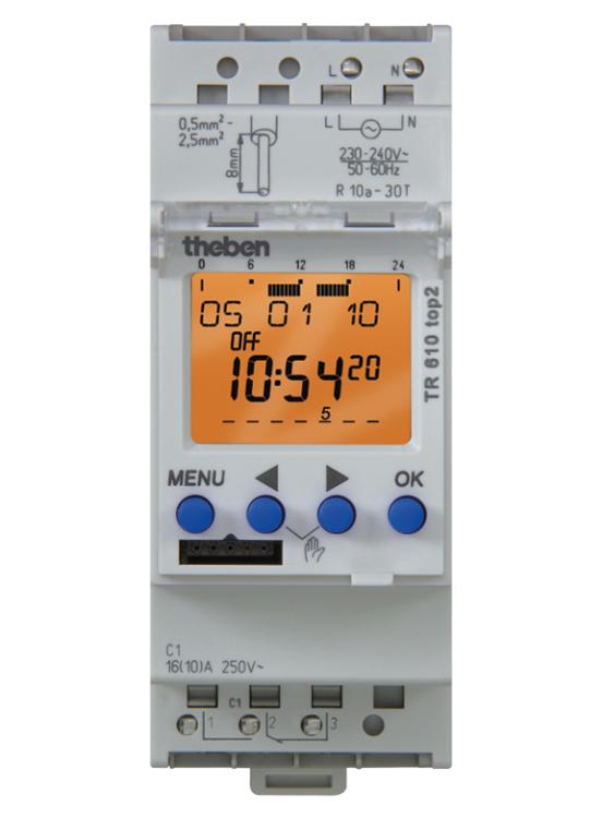

    ich habe mir gestern von den Stadtwerken eine Zeitschaltuhr einsetzten lassen, um einen Wärmepumpentarif nutzen zu können. Der Elektriker hat die WP entsprechend umgeklemmt. Jetzt ist die EVU-Sperre aktiv und was mich nun wundert, jetzt ist läuft während der gesamten Sperrzeit der Lüfter mit und das Warmwassersymbol blinkt. Offensichttlich versucht die WP Warmwasser zu produzieren. Ist denn das normal? Müsste die WP denn nicht die Meldung bekommen, halt, stopp, EVU-Sperre aktiv, Warmwasserproduktion nicht möglich?
    Folgende WP ist verbaut: Luftwärmepumpe Stiebel-Eltron LWA 403
    Danke füe eure Antworten

    ich habe auch eine Stiebel Anlage.
    Außer dem Display ist da aber alles aus bei einer Sperre.
    Im Display wird dann auch "EVU Sperre" angezeigt.
    Zeitschaltuhr verstehe ich auch noch nicht.
    ich kenne es so, dass die Stadtwerke ein Signal über die Stromleitung geben. Die Wärmepumpe hat ein integriertes Bauteil, dass dieses Signal
    erkennt und sich ausschaltet.

    Ob das tatsächlich sinnvoll ist, würde ich nicht grundsätzlich unterstützen. Heute werden überregionale WP-Tarife abgeboten, bei denen WP Betreiber sich den Marktbedingungen anpassen bzw. denen folgen können. Bei Festlegung auf Sondertarife(HT,NT oder mit Abschaltzeiten) mit dem örtlichen Versorger ist man an diesen festgebunden.
    EVU Sperren werden normalerweise per Rundsteuerempfänger realisiert. Oftmals kommen diese Sperren gerade dann, wenn es dem Nutzer überhaupt nicht passt ;-)
    Dabei ist die Regelung/Steuerung der WP separat auf den normalen Haushaltsstrom zu klemmen.
    Ich vermute, dass dort der Fehlerteufel steckt.

    WP ist bei der EVU-Sperre auch aus, ausser der Steuerung, welche über den Normalstrom läuft. EVU-Sperre wird im Display aber nicht angezeigt. Die Stadtwerke haben eine Zeitschaltuhr eingebaut. Ich lade mal ein Bild hoch, wie das Teil aussieht.
    Beim örtlichen Versorger bin ich schon seit Jahren nicht mehr. Nur ist es so, dass man (überregionale) WP-Tarife nur mit EVU-Sperre bekommt. Oder irre ich mich da?

    Das ist korrekt.
    Ja.
    Ganz einfach. Die LWA ist ein billiges Kombiprodukt in zweifacher Hinsicht. Einerseits wird Lüftung mit Heizbetrieb/WW Bereitung kombiniert und andererseits als Kompaktgerät ein WW-Speicher integriert.
    Durch die Kombination der Luftführung ergeben sich deutliche Nachteile, die nur bei sehr gut gedämmten Gebäuden unwesentlich sind.
    Wo liegt denn der Bivalenzpunkt der Anlage, bei dessen Unterschreitung der Heizstab zusätzlich "helfen" muss?

    Der Bivalenzpunkt liegt bei -7 Grad glaube ich. Aber die Geschichte mit der WP bzw. die wir davor hatten, ist ein langes Thema und erledigt. Fakt ist, das der Lüfter für die Aussenluft nicht abschaltet bei EVU Sperre. Geht wohl auch nicht anders sagt der Kundendienst.
