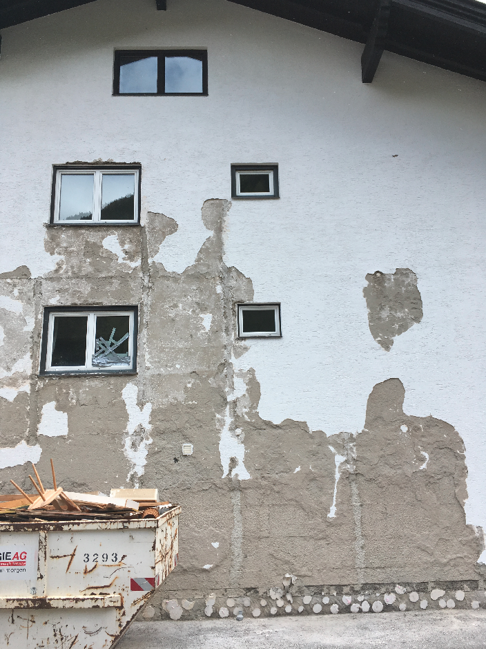

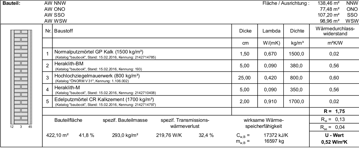

    Hallo Experten!
    Mein Haus (Österreich, 1.200 m) ist 1973 gebaut worden und hat (genauer Anhang EA-screen) folgenden Maueraufbau lt. Energieausweis:
    1 Normalputzmörtel GP Kalk (1500 kg/m3)
    2 Heraklith-BM
    3 Hochlochziegelmauerwerk (800 kg/m3)
    4 Heraklith-M
    5 Edelputzmörtel CR Kalkzement (1700 kg/m3)
    Leider mußte es einen Wasserschaden erleiden - siehe zweites Bild FasssadeNord.
    Nun meine Fragen zur Sanierung:
    - Kann man ein WDVS auf den Heraklith Platten anbringen oder müssen diese entfernt werden?
    - Kann man nur die Nordseite mit einem "neueren" WDVS ergänzen? Damit wäre nur die Nordfassade mit dem neuen WDVS gedämmt und nicht das gesamte Haus.
    - Hat jemand soetwas bereits schon gemacht und gibt es Erfahrungen?
    Jedenfalls will ich keine Maßnahme treffen, die die Bausubstanz nachhaltig schädigen.
    Ich poste hier im Forum, da sie Meinungen meiner Berater auseinandergehen.
    Danke Euch
    Florian
