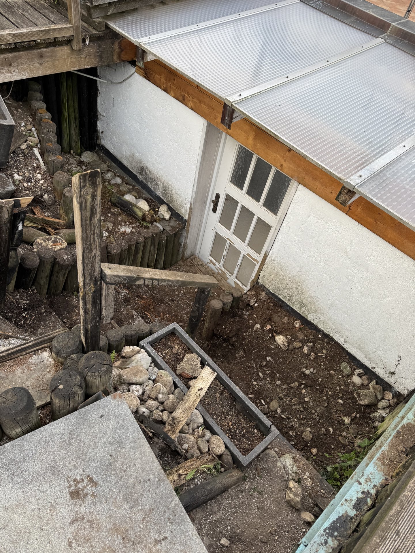

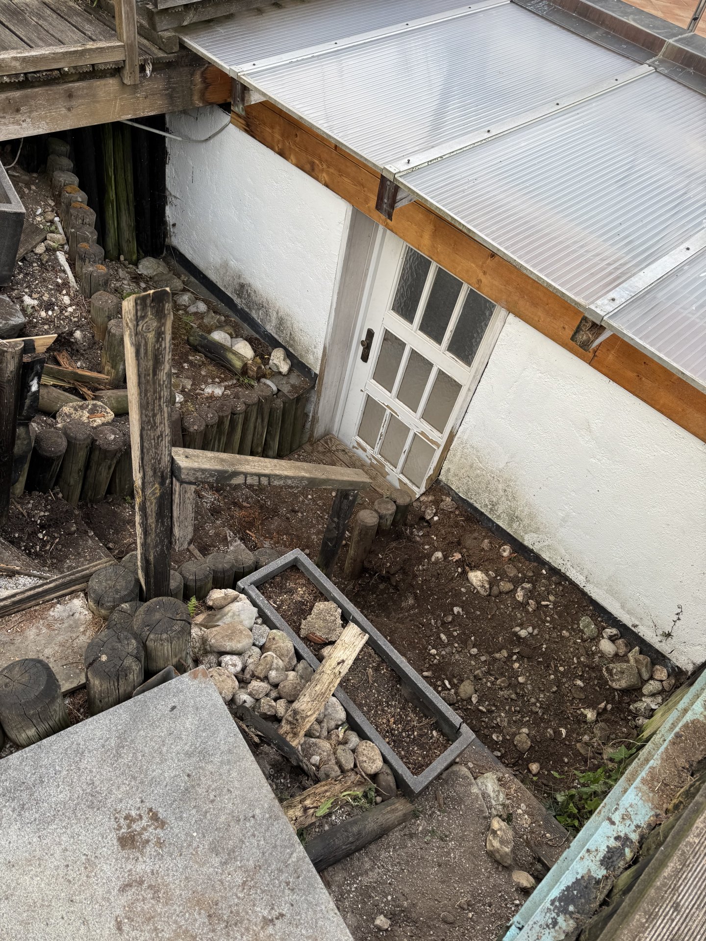

    Hallo Miteinander,

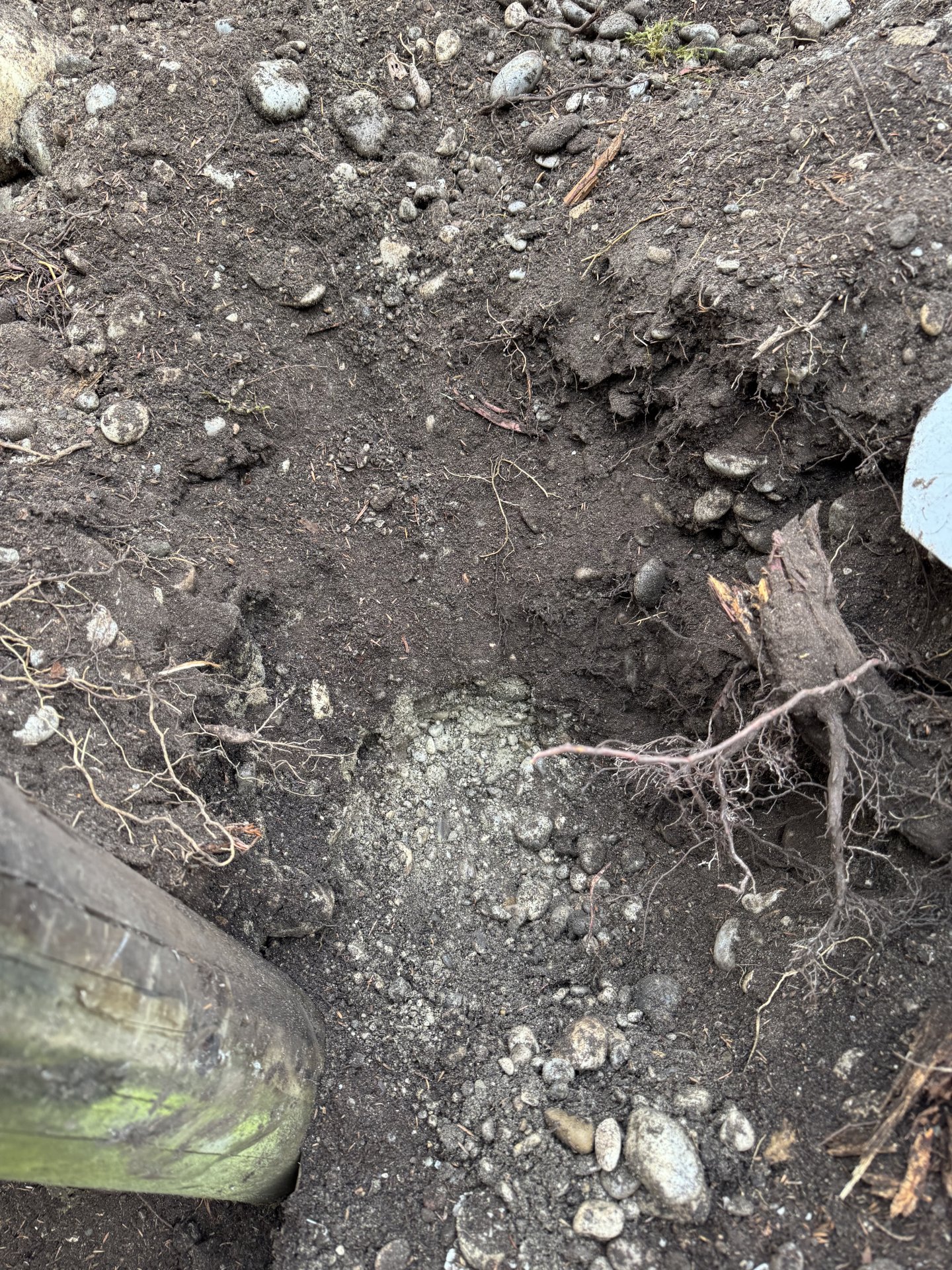

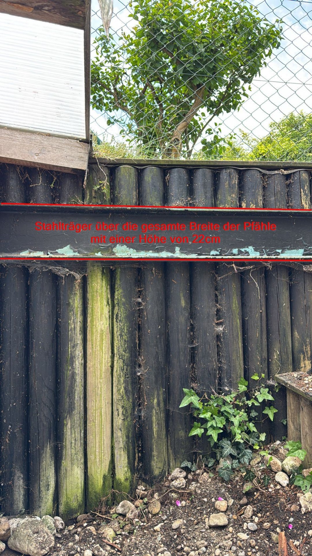

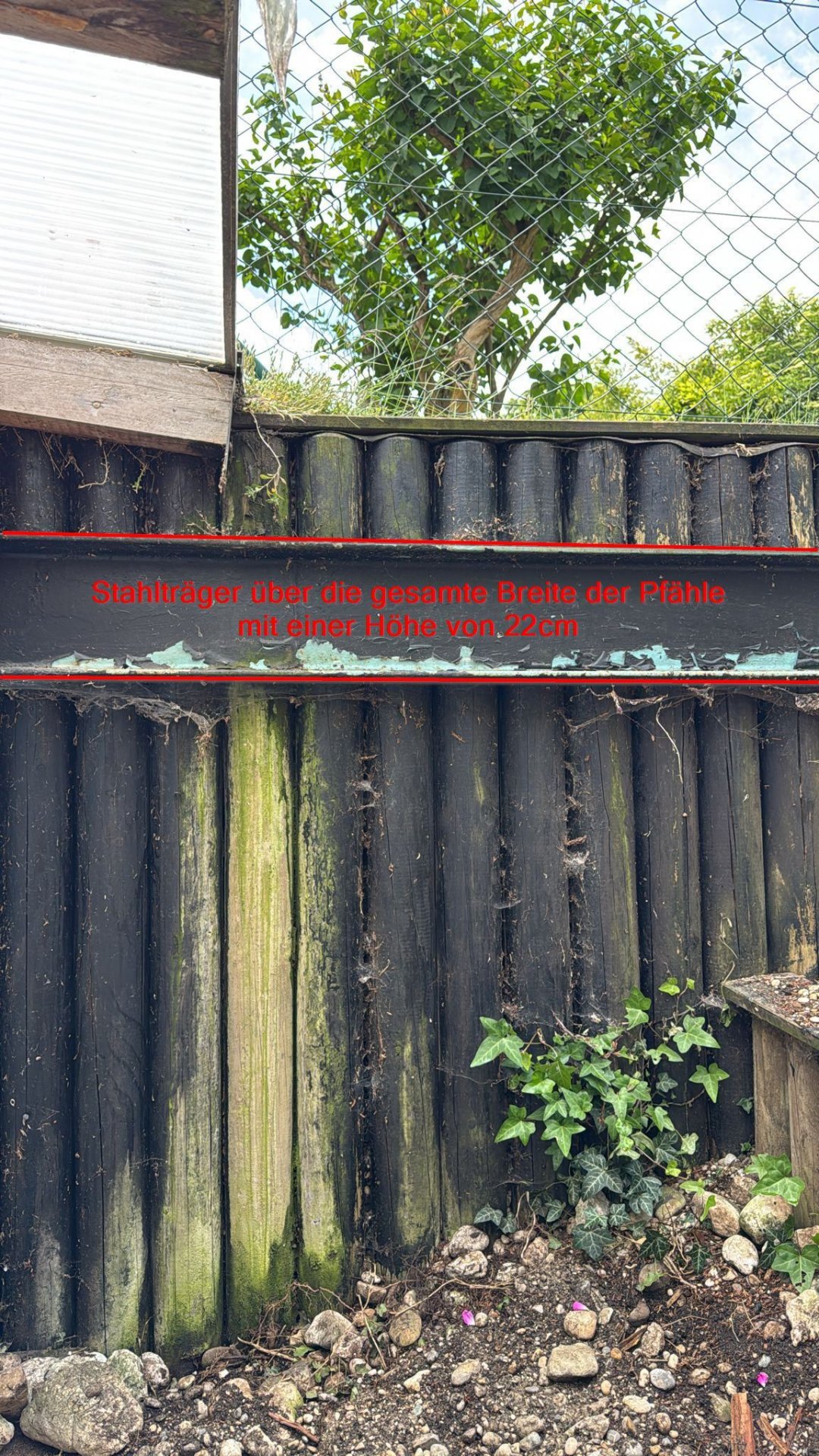

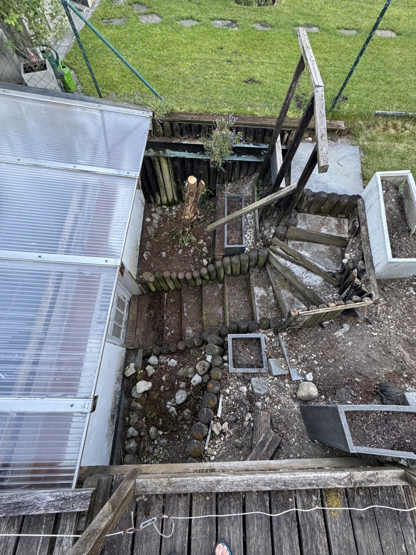

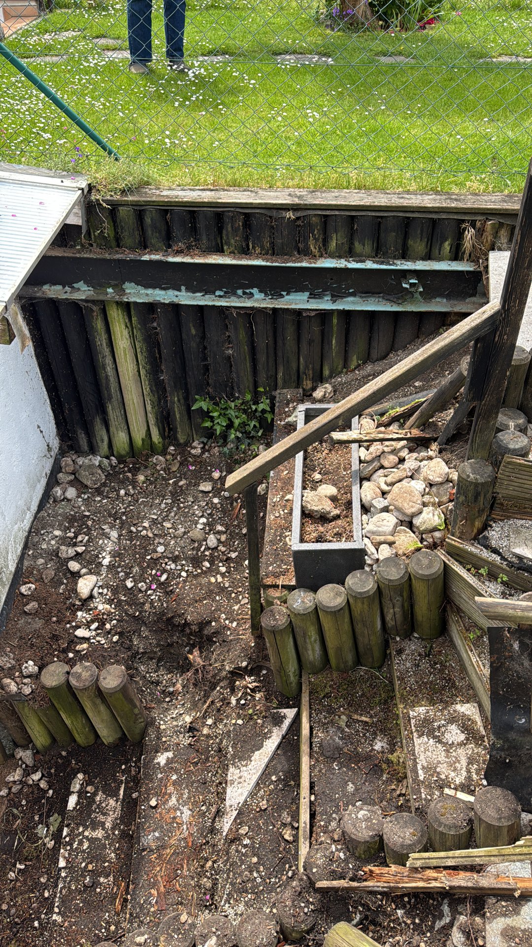

    ich plane derzeit die Hangsicherung meines Reihenmittelhaus-Gartens (4 m Breite) neu zu gestalten. Aktuell wird das Erdreich in der Verlängerung vom Keller links und rechts auf der Grundstücksgrenze jeweils durch Holzpalisaden (ca. 220 cm Sichtmaß) gehalten. Diese stehen laut Vorbesitzer seit 1992 und halten leider keine Ewigkeit. Ziel wäre es die Konstruktion so wie sie ist zu ersetzen oder in etwas neues mit einzubinden.

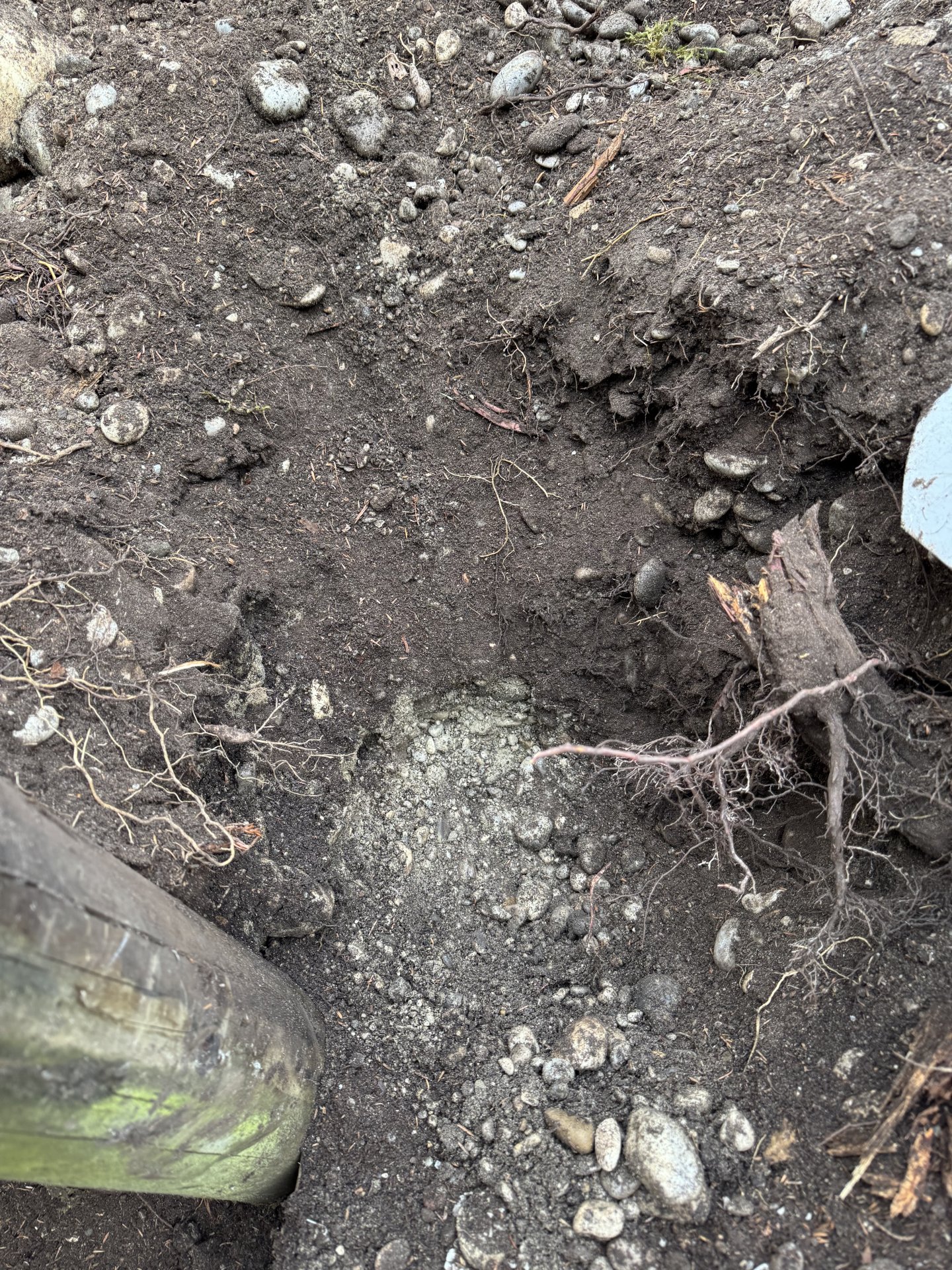

    Die Holzpalisaden sind ca. 20–30 cm tief in Mörtel gesetzt und werden zusätzlich auf ca. 178–200 cm Höhe durch einen massiven U-Stahlträger (22 cm hoch, 8 cm breit, 1 cm Wandstärke) über die volle Breite gegen das Erdreich abgestützt. Dahinter wurde damals eine Bitumenbahn vernagelt. Das Erdreich bei uns ist sehr kiesig und alles fließt super ab.

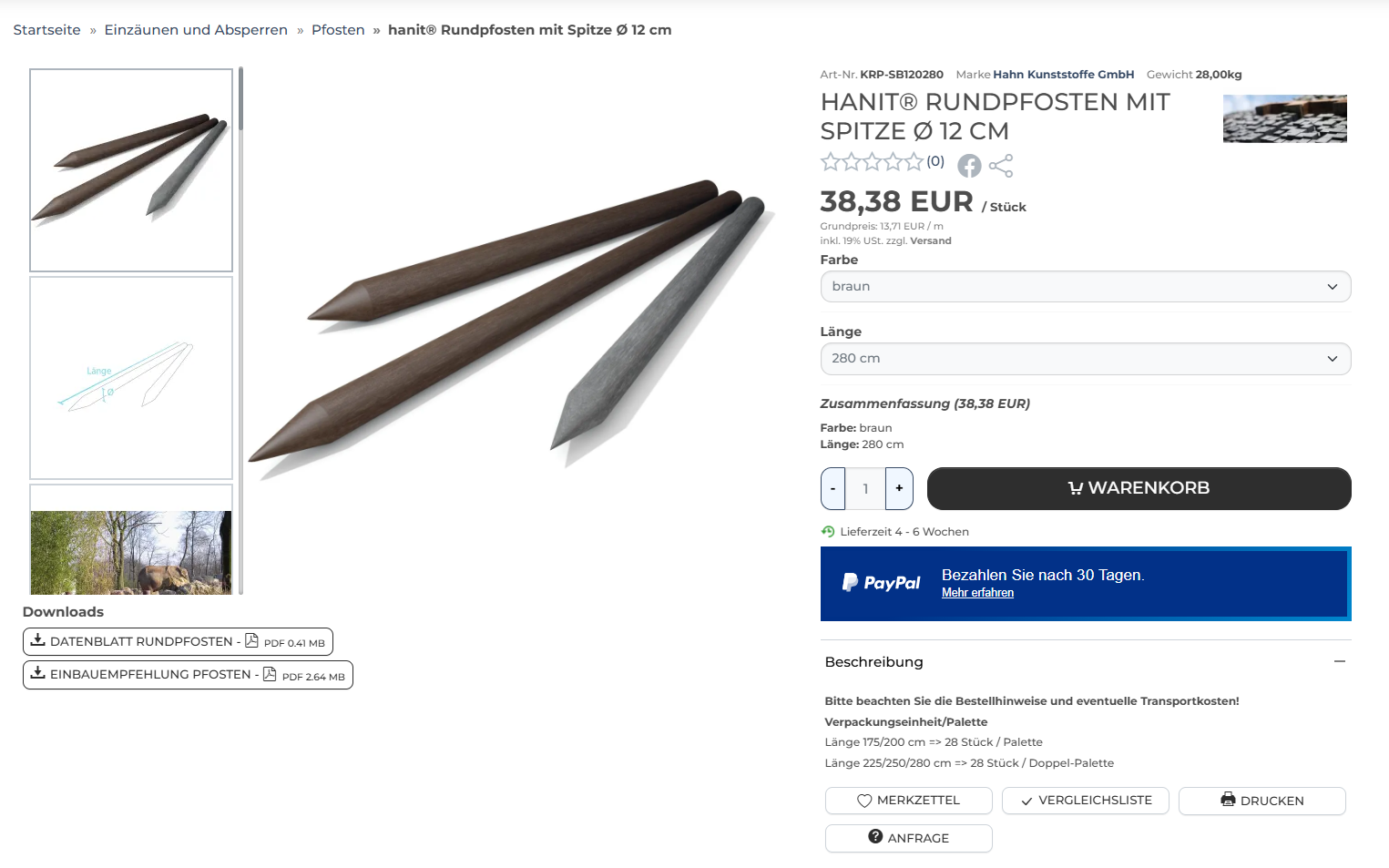

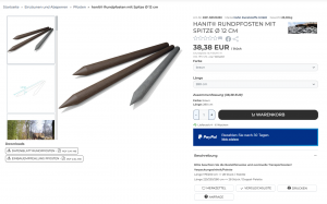

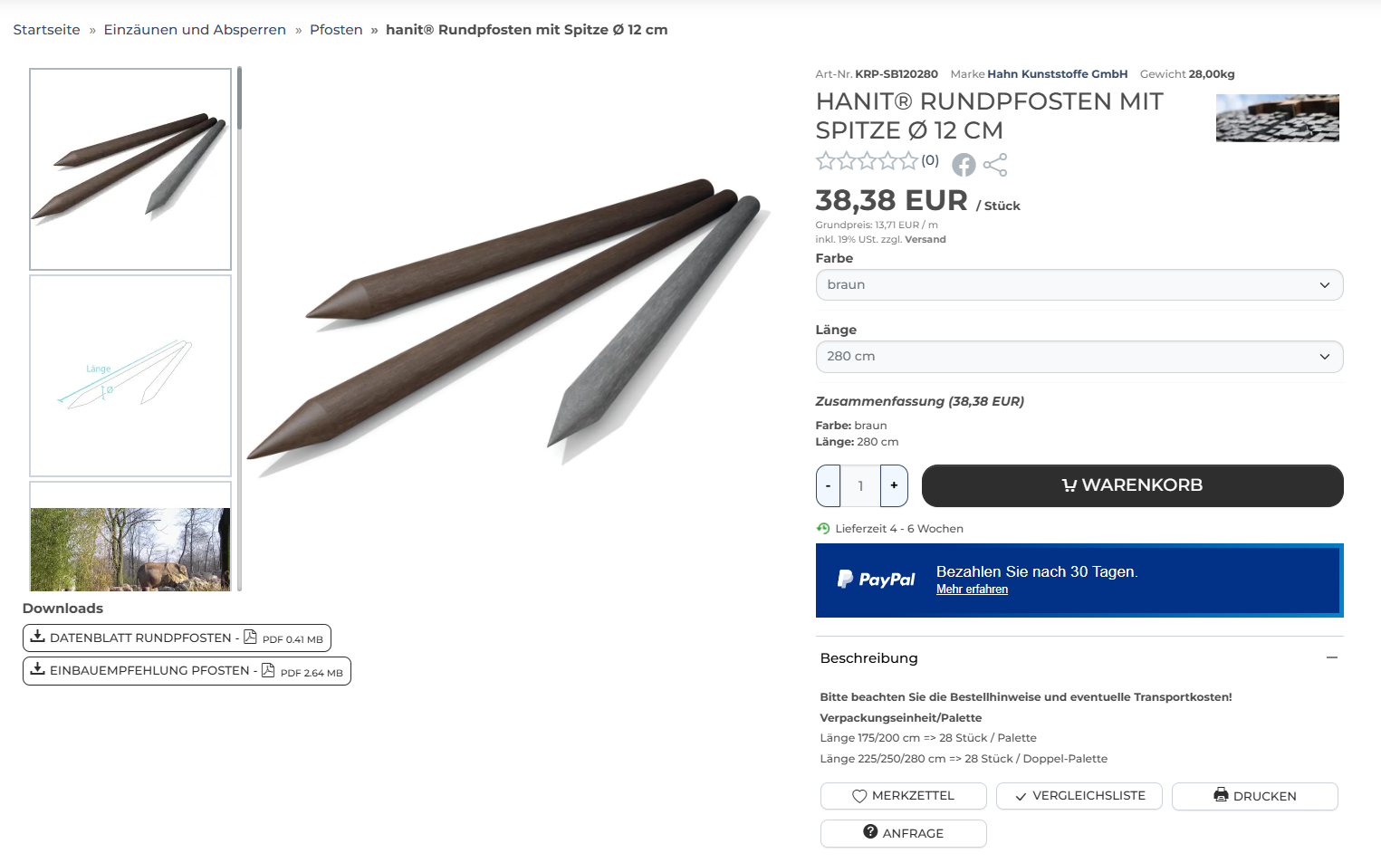

    Da eine Außenabdichtung oder ein Versetzen der Konstruktion nicht möglich ist (Nachbarschaftsgrenze), überlege ich nun, die Palisaden einzeln herauszuziehen und durch Rundpfosten aus Recyclingkunststoff (z. B. hanit®) mit ähnlichen Maßen zu ersetzen:
    ø 12 cm, Länge 250–280 cm, Einbindung unten 30 cm - 50 cm in Beton.
    Meine Fragen:
    • Hat jemand bereits Erfahrungen mit Kunststoffpalisaden in dieser Funktion (Hangsicherung mit zusätzlichem Stahlträger)?
    • Halten diese Kunststoffpalisaden unter Erddruck bei einer freien Höhe von ~220 cm durch, wenn sie zusätzlich durch den Stahlträger abgestützt werden?
    • Habt ihr Alternativideen wie ihr das gestalten würdet?
    Mir ist bewusst, dass Kunststoffpfähle flexibler sind als Holz, frage mich aber, ob die Kombination mit dem vorhandenen Stahlträger dies ausreichend kompensiert. Ein kompletter Rückbau ist baulich kaum machbar – deshalb suche ich nach einer dauerhaften, praktikablen Lösung im Bestand.
    Ich danke euch für jeden fachlichen Hinweis und Eure Vorschläge!
    Einen schönen Abend und Beste Grüße,
    Fabian

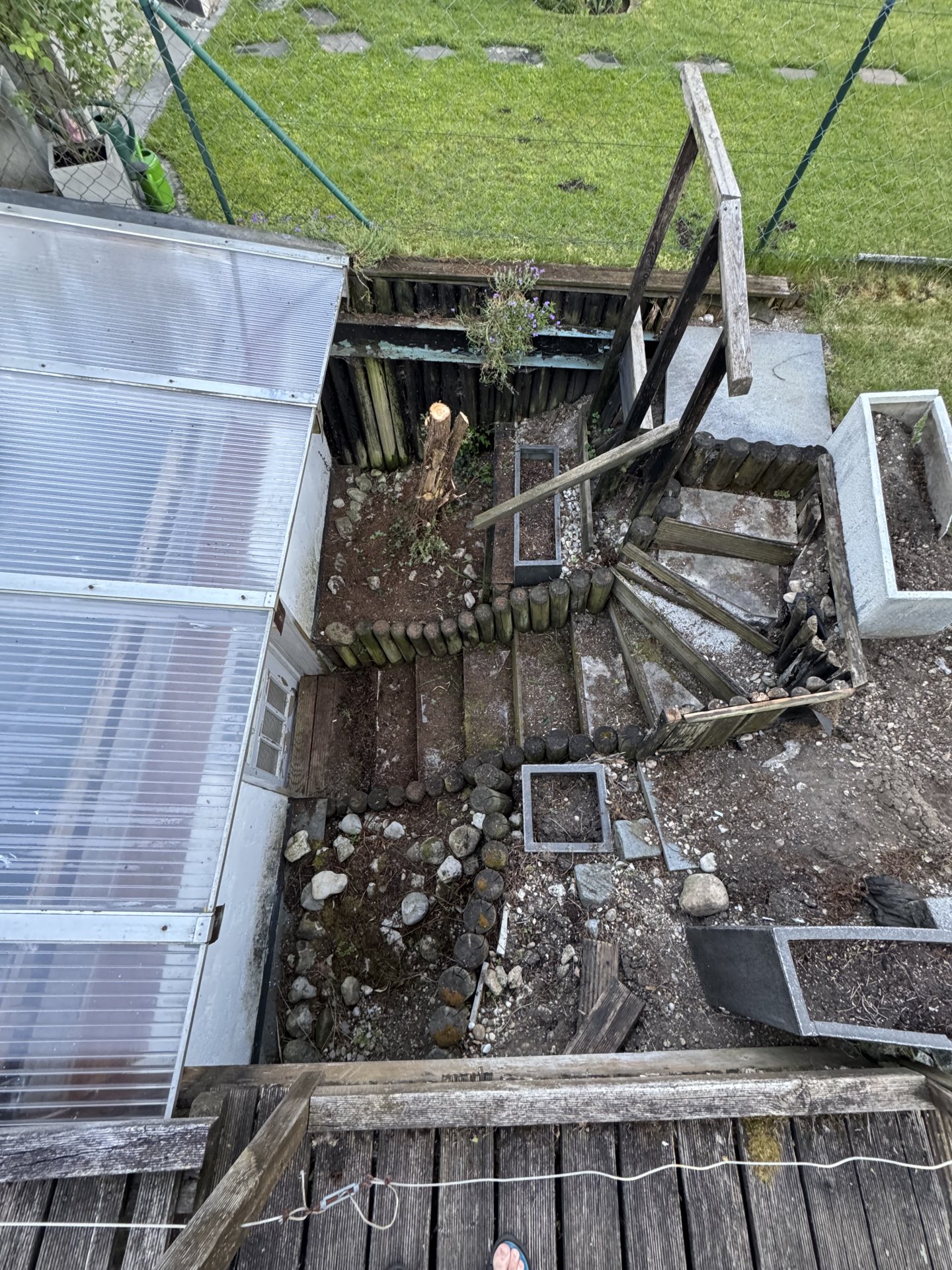

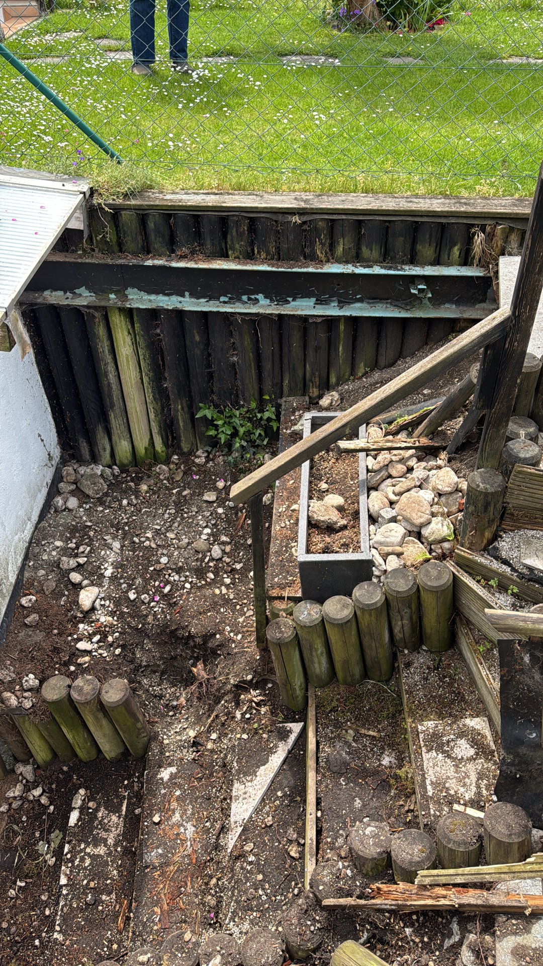

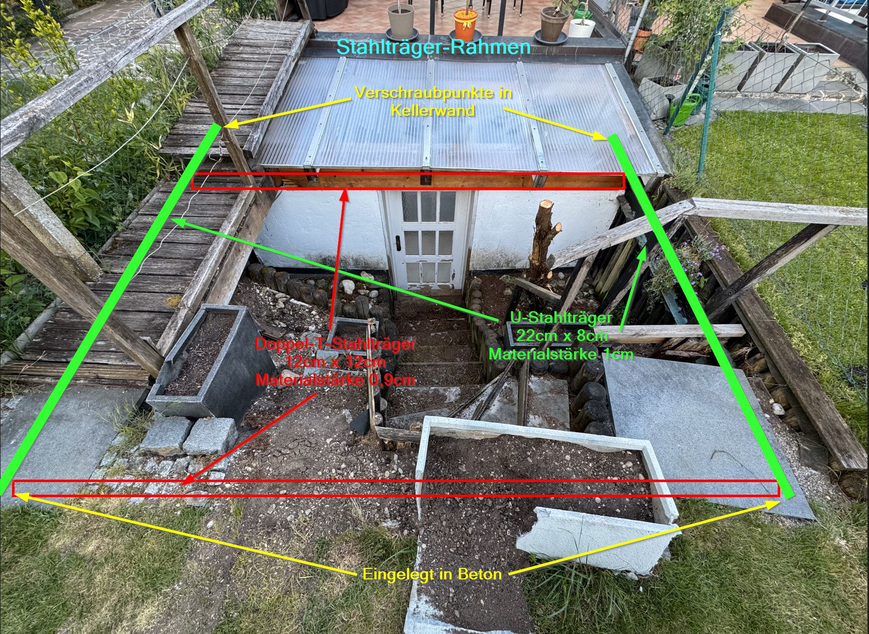

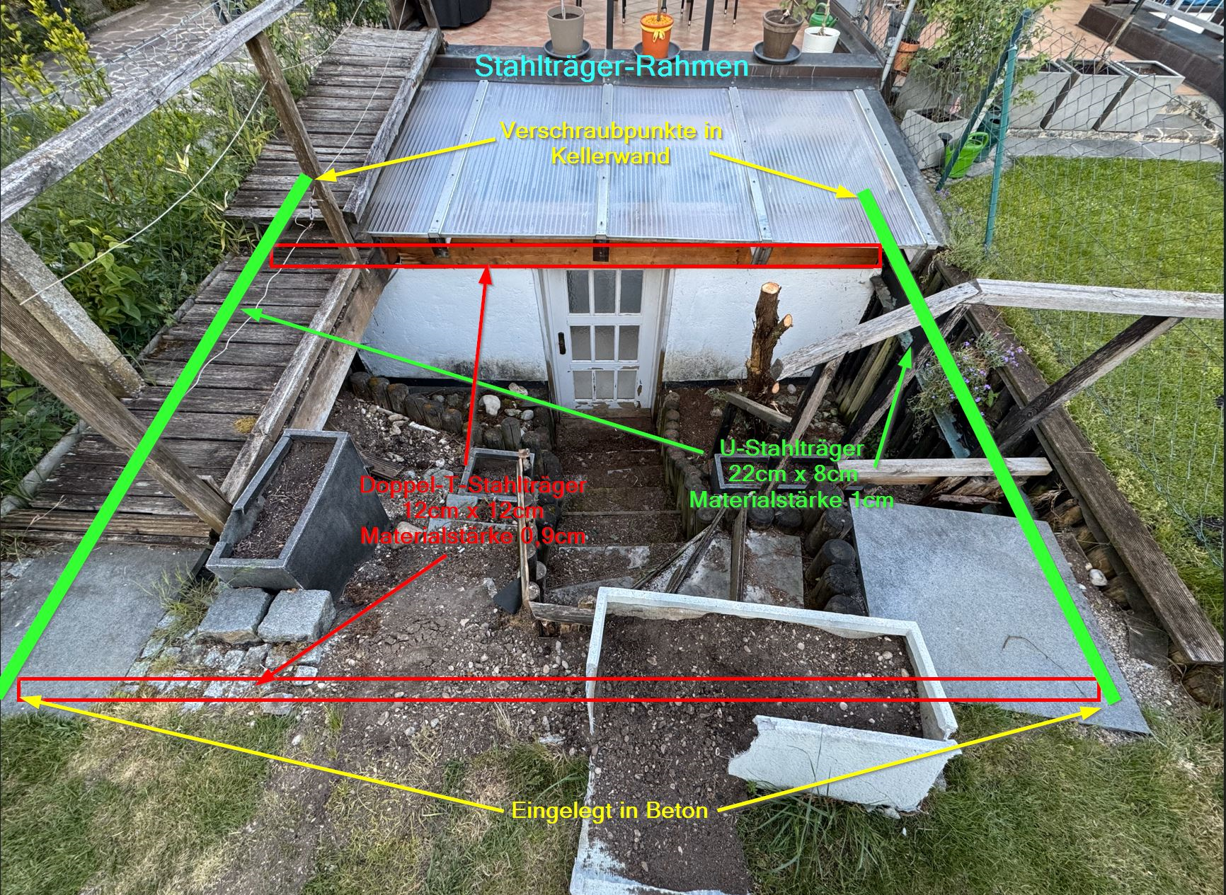

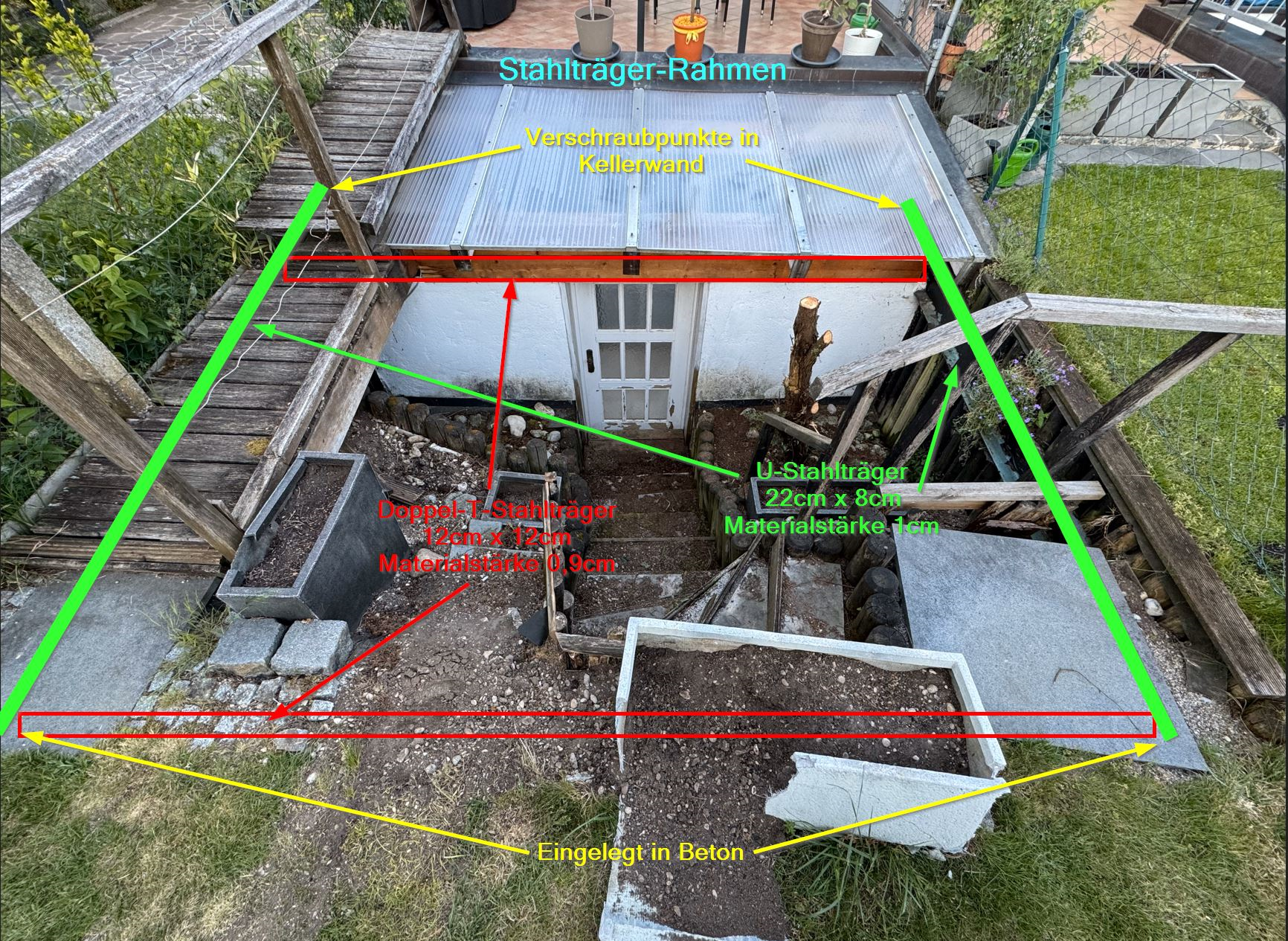

    Anbei noch eine Visualisierung wie der Stahlrahmen im Grundstück integriert ist.

  6. #6 chris84, 27.05.2025
    chris84
    chris84
    15.08.2023
    1.753
    1.019
    Ich denke mit einem nicht ganz so kleinen Bagger

  8. #8 chris84, 28.05.2025
    chris84
    chris84
    15.08.2023
    1.753
    1.019
    Ich bin da kein Experte für - aber dauerhaft funktionieren/halten wird wohl nur Beton, wenn eine Abböschung nicht möglich ist.
    Und das ist in dem Fall ne Arbeit für Spezialisten...
