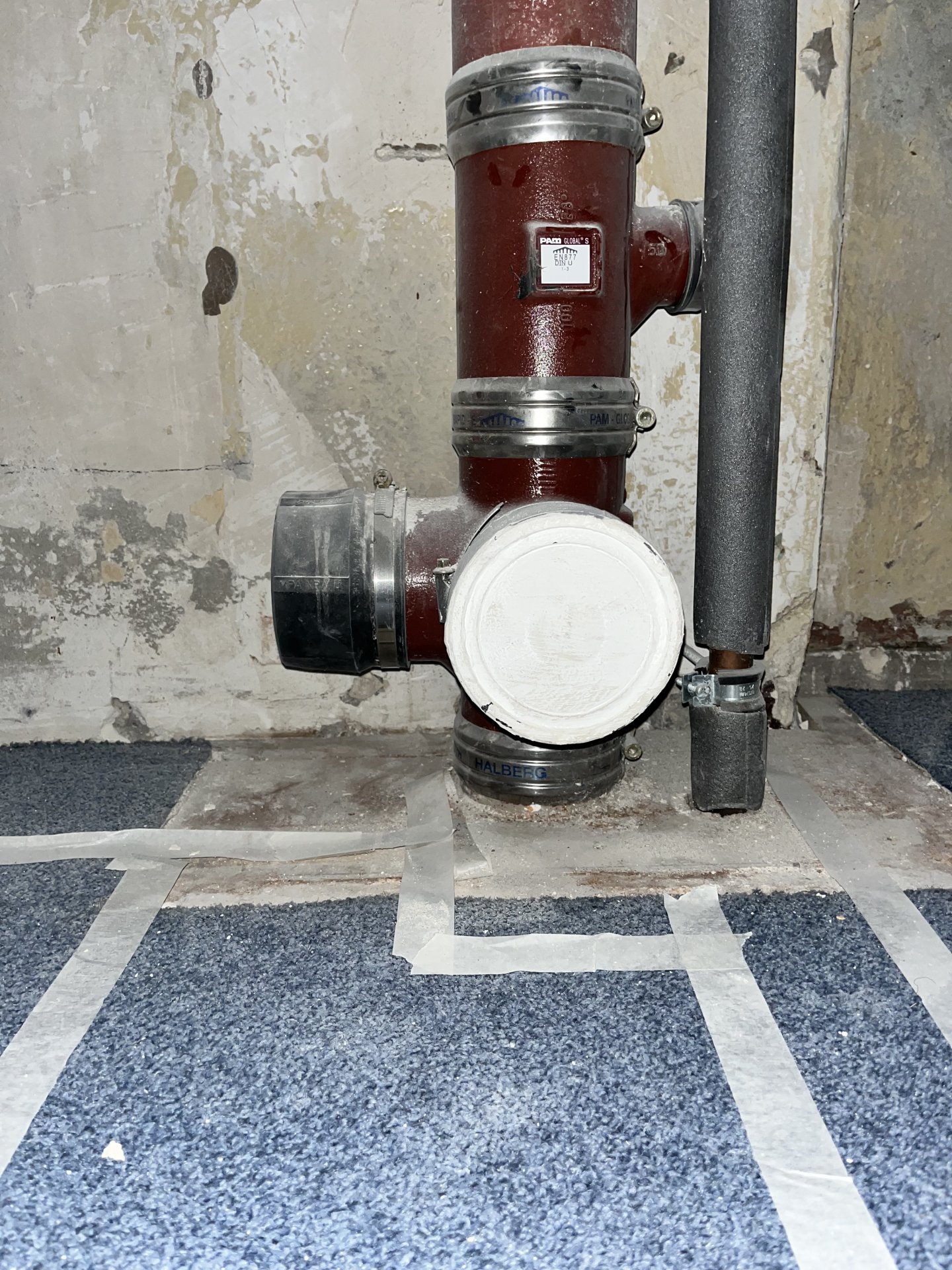

    Hallo!
    wir renovieren eine Altbauwohnung und sind mir der Badplanung noch unsicher.

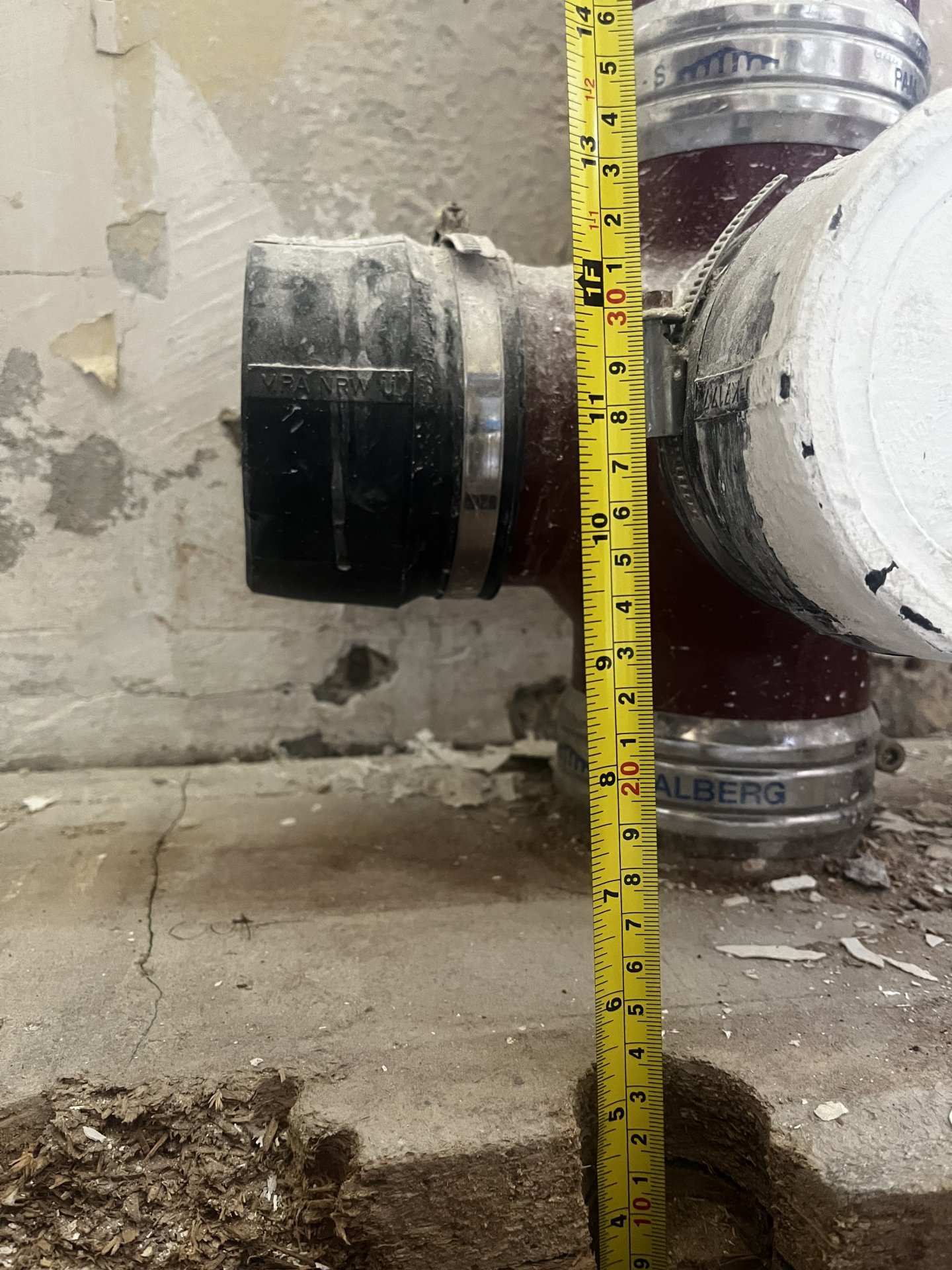

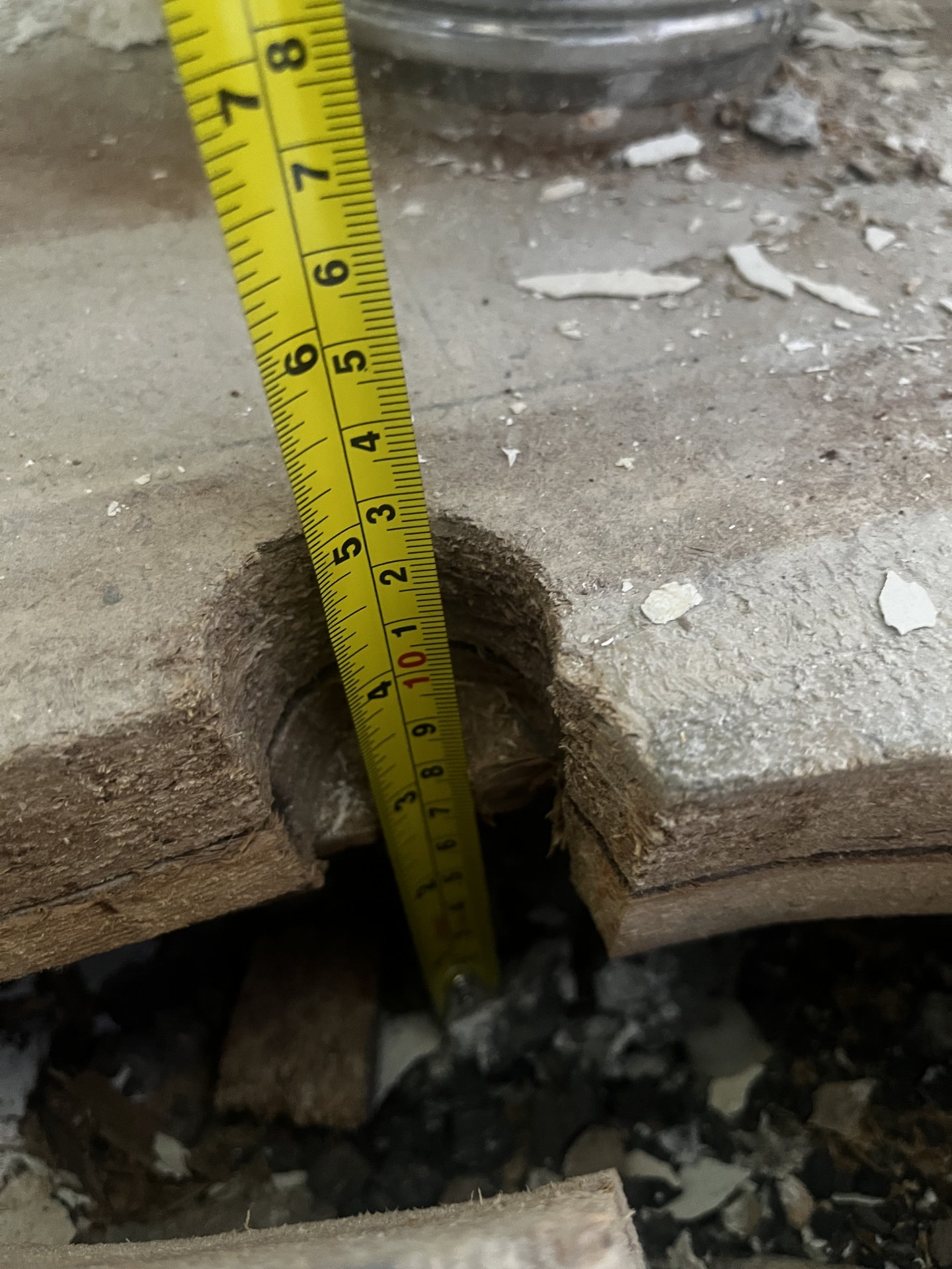

    Der Anschluss a das Fall Rohr, das in der Wohnung anliegt erscheint mir sehr hoch (siehe Fotos, ca 10 cm über Bodenaufbau).
    Wir möchten eine Dusche einbauen (und diese möglichst niedrig) und fragen uns, wie das mit der Höhe überhaupt gehen soll. Wir würden die eigentliche Arbeit auch von einer Sanitaerfirma übernehmen lassen, weißen aber leider noch nicht einmal, wonach wir genau fragen sollen.
    Ich versuche das mal hier zu formulieren:
    kann so ein Anschluss an das Fallrohr leicht (bezahlbar) nach unten versetzt werden? Oder ist das ein riesen Aufwand?
    (Direkt drunter sind OBSplatten, alte Dielen, dann Balken und Schürfung und dann irgendwann meine aktuelle Wohnung.
    Danke
    karla

    Das Tieferlegen ist, ohne in die Decke einzugreifen, kaum möglich.
    Das ist aber das kleinste Problem.
    Das Fallrohr sieht rel. neu aus.
    Wer hat denn SML in einem (Vermutung) MFH so einbauen lassen?
    Von Brandschutz hat derjenige offensichtlich noch nichts gehört?

    Das ist ein MFH, vierter Stock.
    Die Leitungen sind damals vom Besitzer gezogen worden, als er die Wohnungen 2005 aufgeteilt und verkauft hat.
    Hast du ne Rechercherichtung bzgl Schall und Brandschutz für mich?
    Wusste nicht, dass der aktuelle Aufbau für das eine oder das andere nicht angemessen ist.
    Von der aktuellen Schuettung hoch sind’s ca 30 cm.
    Wenn es also nicht so ein Akt sein sollte einen Anschluss weiter unten zu setzen du dann ein weiteres Verbindungsstück dazwischen..

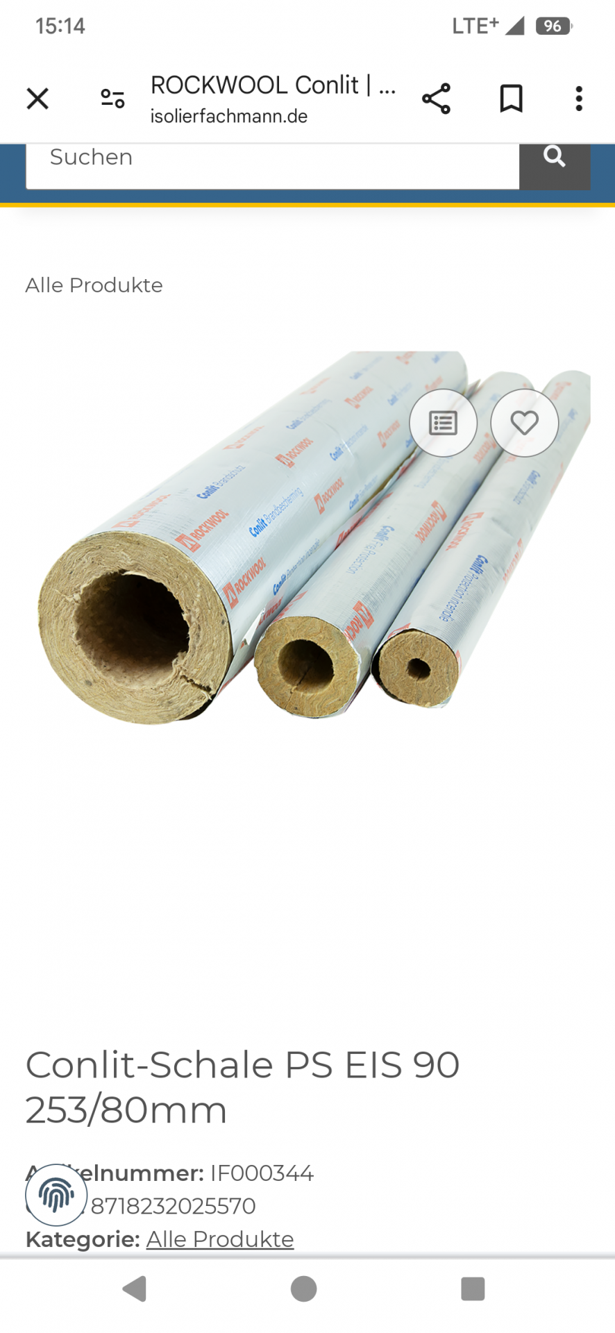

    Du brauchst so etwas ( siehe Foto ) da du SML hast wirst du ohne die untere Wohnung einzugreifen das nicht erledigt bekommen. Hinsichtlich Brandschutz , öffnen des DB und entweder Walraven zum Beispiel oder Kombischott ausbilden ( das gilt natürlich auch für andere Leitungen ELT SAN WW KW etc )
    Rockwool etc alle haben Manschetten für Brandschutz oder Promat , Flamro.
    Aufgrund mehrerer Leitungen würde ich hier auf ein Kombischott gehen.

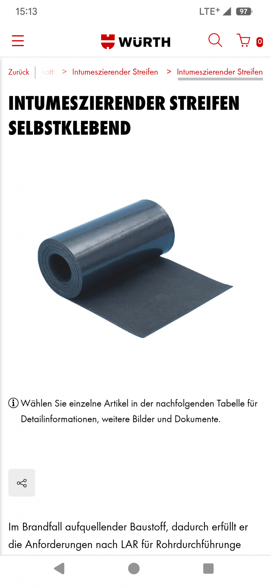

    Das einfachste sind Bänder plus Conlit und dann Schallschutzschlauch , Conlit muss 50 cm über dem Mittel sein d.h in der Regel braucht es 1 m Stücke bei gänigen Deckenstärken von ca 25 cm , bitte die Zulassung und Einbauvorschriften beachten , es gibt also genügend Hersteller wo du dich kundig machen kannst

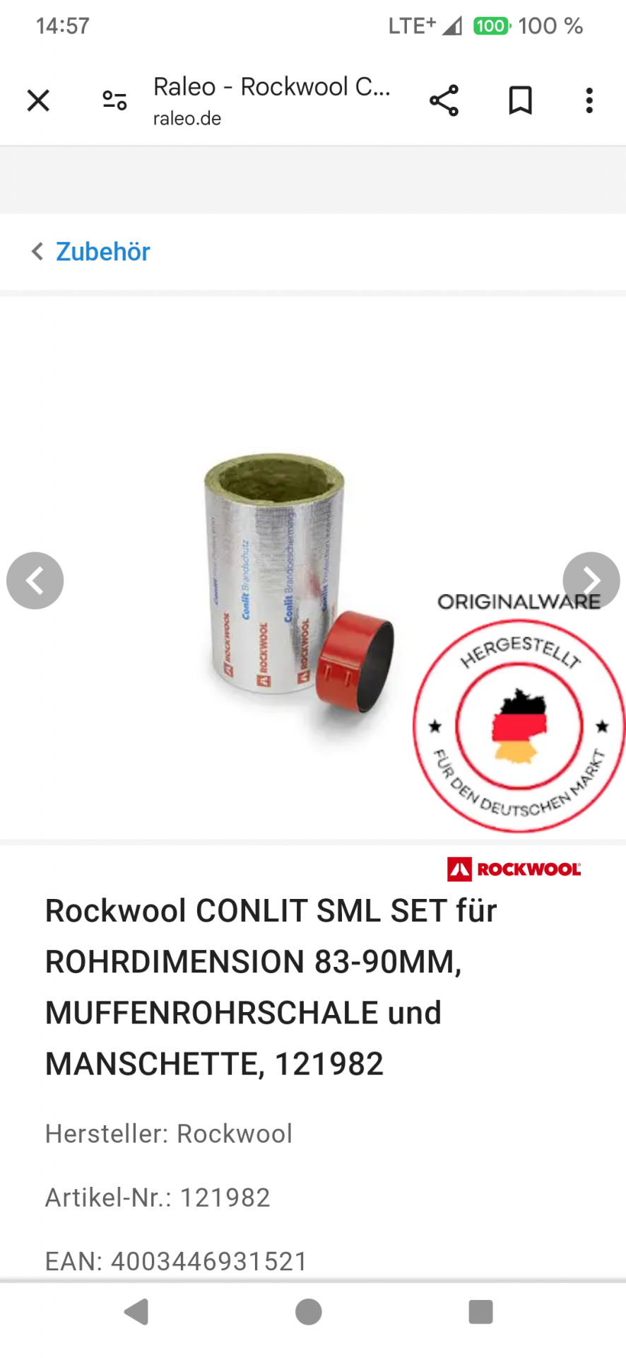

    Fred stell dich nicht so an , du bist nach eigenen Angaben Gutachter SAN etc selbstverständlich müssen die Abzweige und Abgänge mit erfasst werden , du kannst gerne für den TE ein Brandschutzkonzept erstellen , hier ging es um grundlegende Richtung , natürlich kannst noch selbsttätige Schotts einbauen etc oder umbaust alles mit einen Promat 'Kasten' und nutzt noch Manschetten an den Durchdringungen am Übergang HT whatever, sonst noch etwas Konstruktives?
    Kleiner Tip Düker Abzweig soll es geben mit abz und allen drum ..oder Conlit SML Manschette ist günstiger...etc:winken

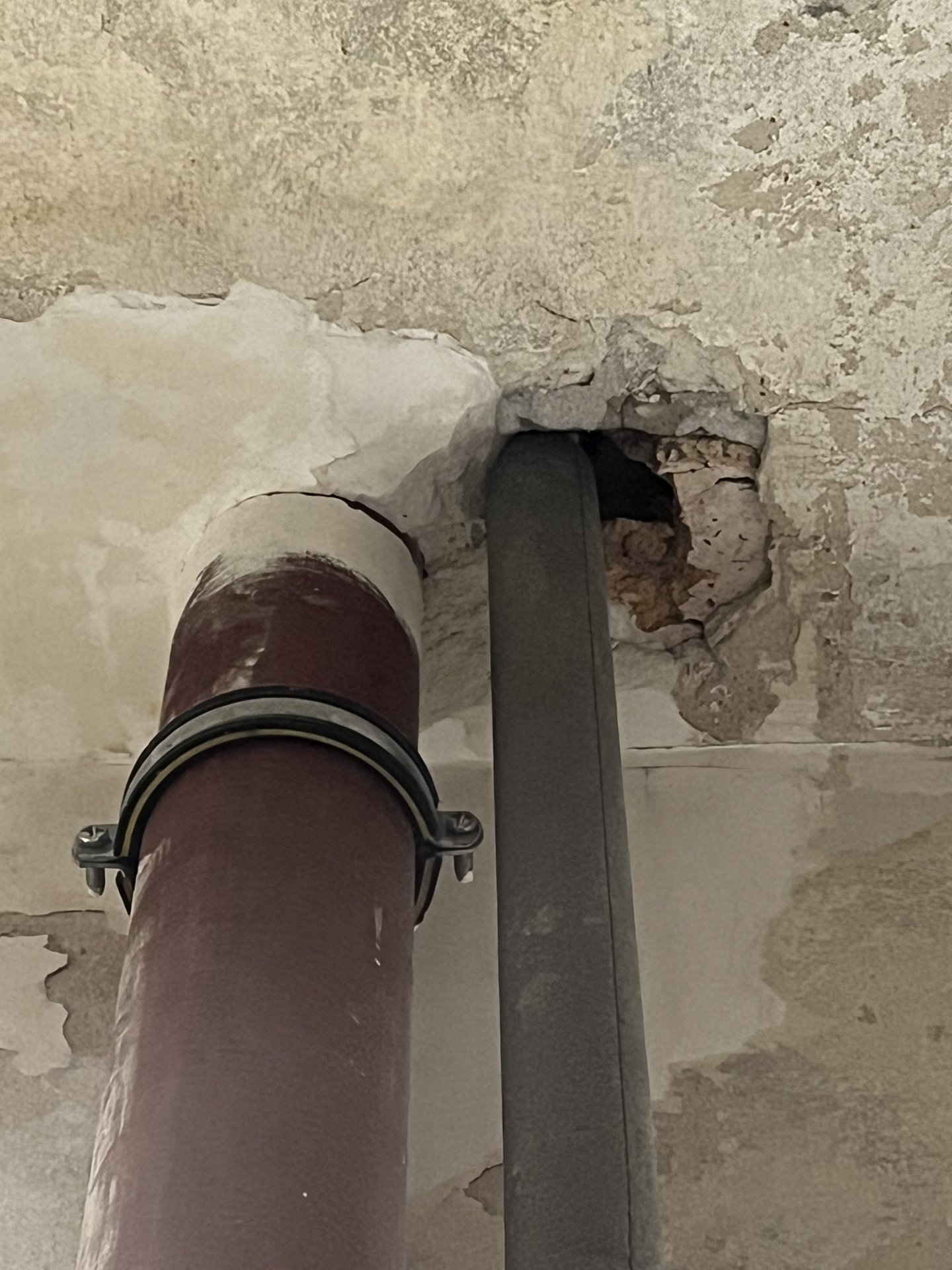

    zur Wohnung über mir ist das auch „nur so“ abgedichtet (siehe Foto).
    Wenn ich an meinem unteren Ende fertig bin, und dass alles einkoffere, dann fehlt mir ja der Brandschutz oben, oder?
    komm ich da raus mit „das war schon so?“ oder kann ich das von dir beschriebene Material @SIL so weit wie möglich oben an die Rohre unter der Decke ranziehen, und hoffen, dass das reicht?

    Das reicht leider nicht, denn auch der Überliegende hat Anspruch auf Schutz , du aber natürlich auch von seiner Seite.
    Verkoffern ist auch eher schwierig, Promat hat da einige sehr hohe Ansprüche hinsichtlich der Ausführung und generell sind all diese Arbeiten von qualifizierten Personal auszuführen.

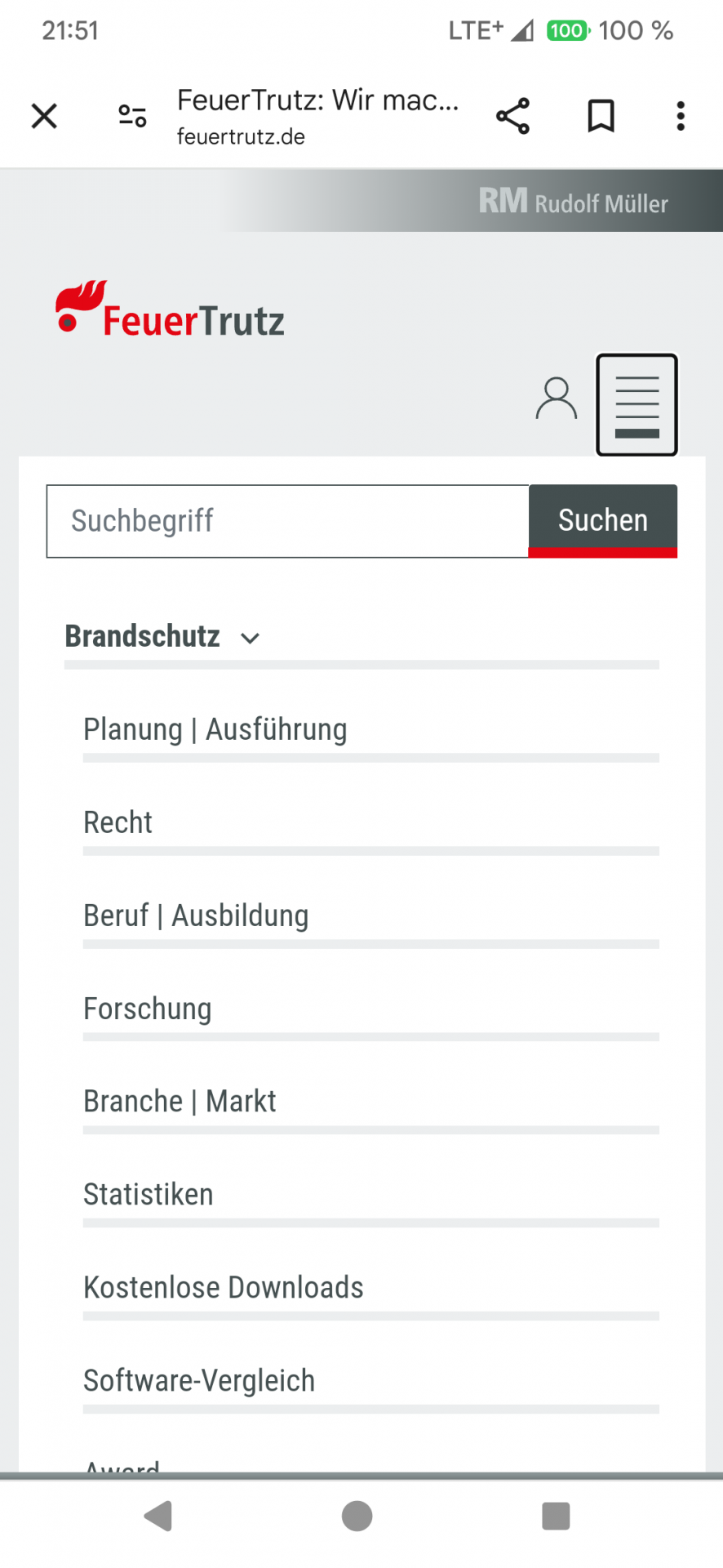

    In Icke da wären @BaUT und @Fabian Weber sicher prädestiniert schwierig wird das ganze wenn noch Gewerbeanteil integriert ist , zuerst solltet ihr entsprechende Brandabschnitte zuweisen bzw lassen übrigens gilt diese Brandschottung auch für Lüftung Klima etc alle Leitungen/ Rohre jeglicher Art. Informativ der Feuertrutz
