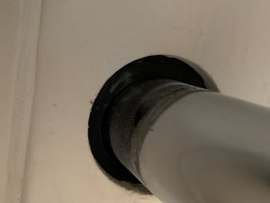

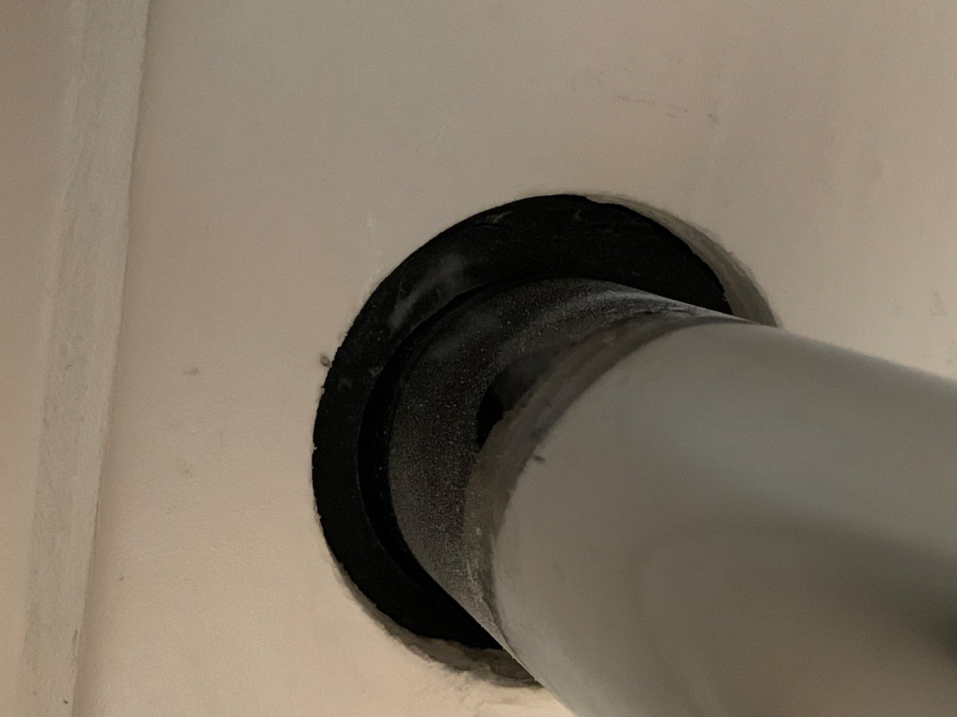

    Moin zusammen,
    ich möchte das Waschbecken im Bad meines Hauses wechseln und dazu folgende Frage an euch, bevor ich womöglich etwas kaputt mache :-)
    Und zwar wurde das bisherige Waschbecken vom Bauträger an einer Vorwand angeschlossen. Es handelt sich also um den erstmaligen Austausch seit Neubau / Erstinstallation.
    Aus der Vorwand kommt folgendes Rohr heraus, welches dann mit dem Syphon verbunden war.
    Das neue Waschbecken (IKEA Kattevik) hat ein eigenes Syphon mit kompletter Ablaufgarnitur dabei. Der Schlauch, der dabei lag, passt aber nun nicht an das Ende dieses Rohres, welches aus der Wand kommt. Daher nun die Frage: Kann ich das Rohr einfach aus der Vorwand herausziehen oder mache ich dann etwas kaputt bzw. bekomme ich ein neues Rohr (oder den Schlauch von IKEA) dann nicht mehr in den Ablauf (der dann irgendwo in / hinter der Wand ist?) hinein bzw. nicht mehr abgedichtet? Das Rohr lässt sich auf jeden Fall recht mühelos hin und her drehen (also nicht bewegen, sondern in sich selbst drehen). Ich habe etwas Sorge, dass nachher der Abfluss nicht mehr ganz dicht ist und ich das nicht bemerke..
    Wie gehe ich hier jetzt am besten vor? Vorschläge?
    Herzlichen Dank,
    Patrick

    Eigentlich sind die Anschlüsse DN 32 und nur gesteckt. Drehen und dabei raus ziehen.
