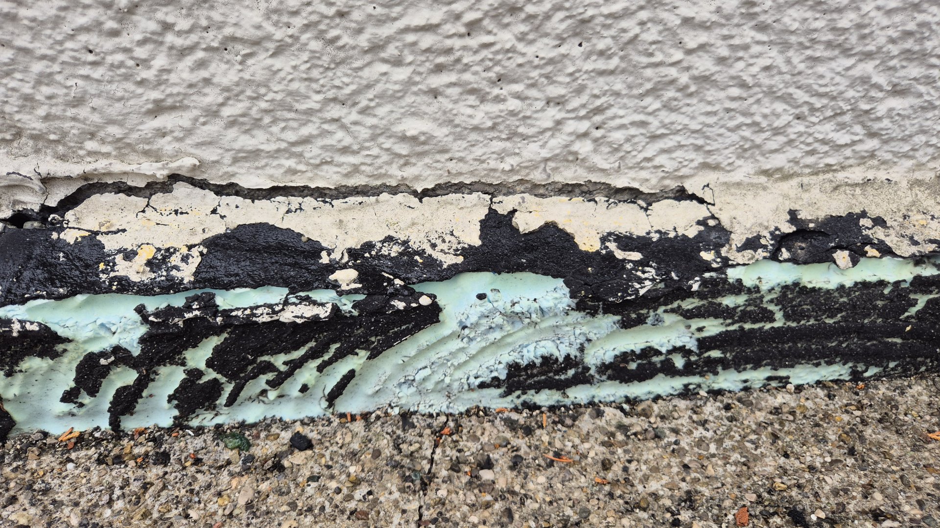

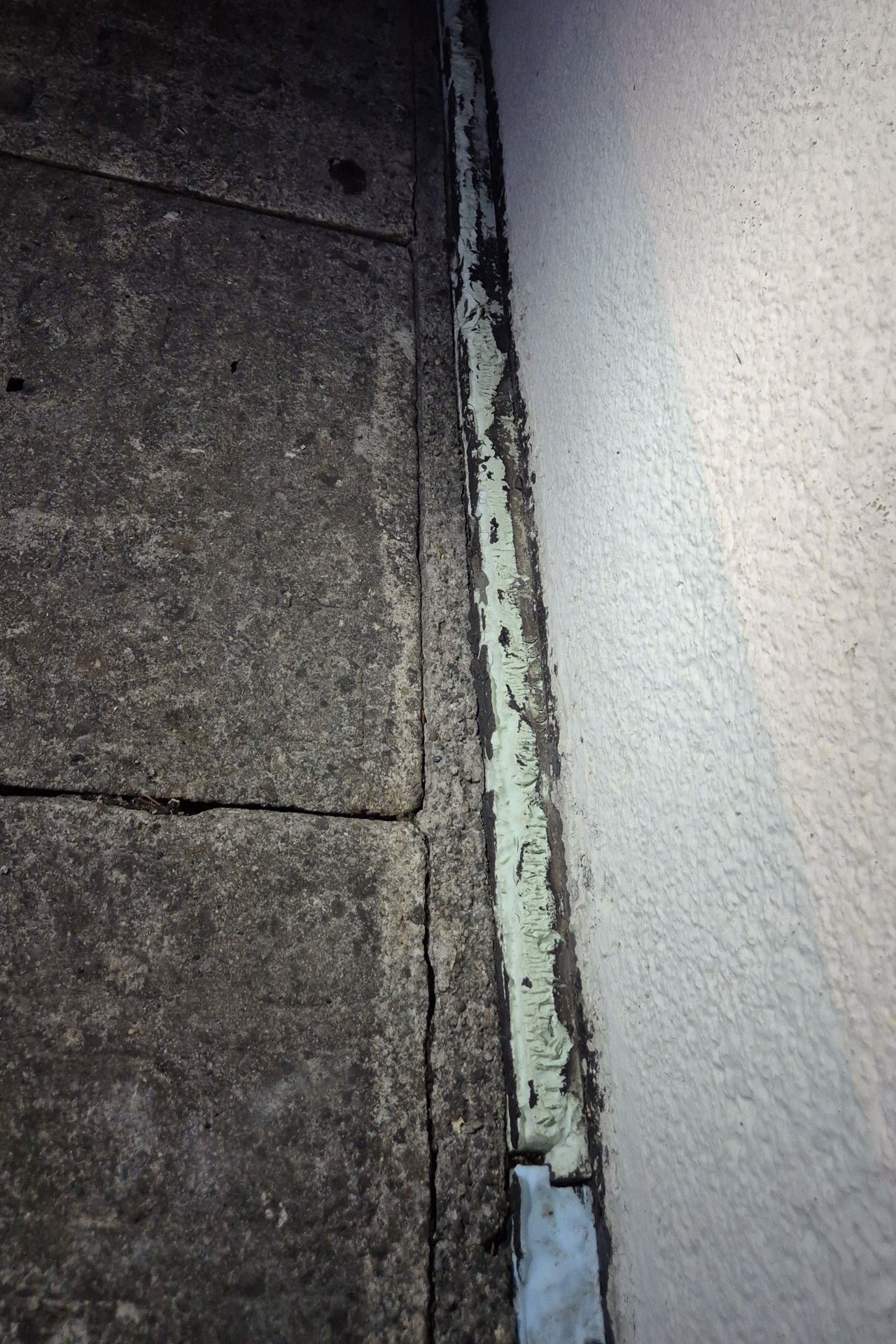

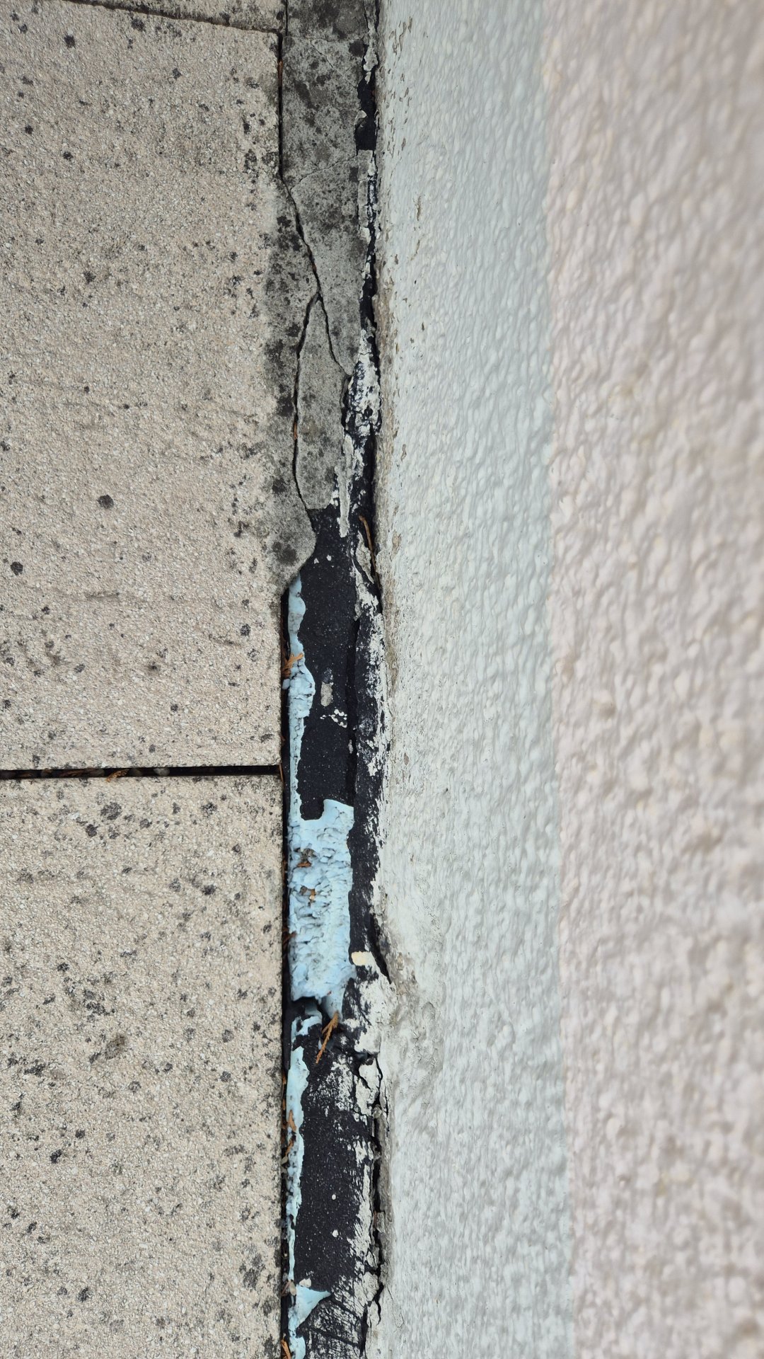

    Im Sockelbereich eines 100 Jahre alten Hauses wurde der Keller vor vielen Jahren mit hellblauen, etwa 10cm starken Platten gedämmt. Diese schauen zum Teil ein paar Zentimeter aus dem Boden heraus. Ich hänge ein Foto an. Nach Jahren der Sonne und anderen Einwirkungen sind hier größere Schäden entstanden.
    Meine Frage ist wie ich diese im sichtbaren Bereich möglichst einfach optisch und technisch reparieren kann. Aufgraben und die ganze Wand sanieren ist keine Option.

    Wenn die Platten im Sockelbereich schon offenliegen und zerbröseln, ist die einfache Reparatur meist nur ein optischer Flick, keine dauerhafte Lösung. Den losen und geschädigten Bereich sauber bis auf festen Untergrund zurückschneiden, dann mit einem passenden Sockelputz bzw. Armierungsmörtel überarbeiten und oben mit einer sauberen Tropfkante bzw. Abschlussleiste arbeiten; normale Fassadenfarbe oder Spachtel hält dort draußen meist nicht lange.
    Wichtig ist, dass der sichtbare Bereich spritzwasserfest und UV-beständig aufgebaut wird, sonst kommt der Schaden wieder. Wenn die Dämmung selbst weich oder feucht ist, hilft nur der Austausch des betroffenen Stücks bis über die Schadstelle hinaus.

    Vielen Dank für die fundierte Antwort.
    Es muss nicht für die Ewigkeit halten. Wenn es für 5-6 Jahre halbwegs funktioniert, wäre mir schon sehr geholfen.
    Bin auf diesem Gebiet leider absoluter Laie.
    Bisher war oben auf den Platten wohl einfach Bitumendickbeschichtung.

    Dann mach einfach einen Blechwinkel darüber und dann hält das die nächsten paar Jahre.
