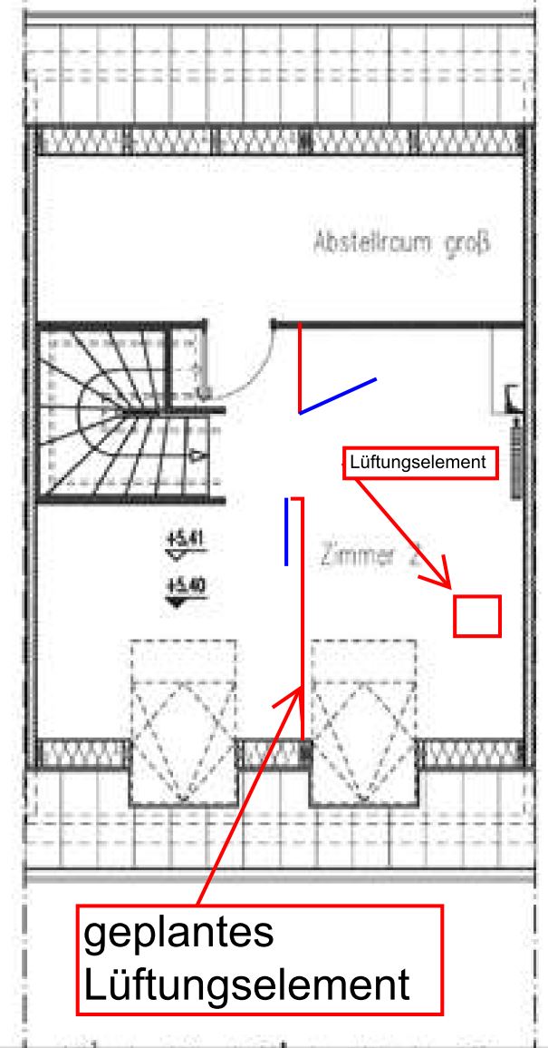

    wir haben ein Fertigreihenhaus gekauft bei dem die Zuluftelemente von Aereco verbaut sind, und jetzt haben wir den großen Raum im Dach geteilt und nun nur noch in einem von zwei Zimmern eben so ein Modul, nachrüsten mit Wandbohrung kommt eigentlich nicht in Frage, von daher meine Frage, würde es reichen einfach so ein Modul in die neu erschaffene Trockenbauwand einzubauen, oder ist das sinnfrei, weil der eine Raum hat ja die "frische Luft" und von dort könnte er diese dann ziehen oder zieht das Element überhaupt eigenständig was, weil dort ist ja nicht was ziehen kann verbaut oder ?
    Der neu entstandene Raum hat derzeit auch keine Heizung, würden man also so ein Element installieren würde dieses ja auch die heiße Luft gemächlich rüber transportieren oder nicht, wobei das jetzt nicht so wichtig wäre, wichtig wäre wirklich das Thema mit der Lüftung
    Hier mal ein Grundrissbild zur Verdeutlichung

    Das mit der Heizung ist schon wichtig, denn die Heizung heizt (in erster Linie) die Luft
    Wenn du jetzt einen Raum so teilst, dass nur die eine Hälfte einen HK hat und die andere nicht ist das äußerst ungünstig ohne weitere Maßnahmen.

    Wenn Du lüften willst brauchst Du Zuluft und Abluft und auch eine Raumdurchströmung/Überströmung. Sonst passiert da garnichts. Die Fensterfalzlüfter sind ein lüftungstechnisches Feigenblatt. Damit kann auf dem Papier das Lüftungskonzept für die Lüftung zum Feuchteschutz erstellt werden. Die funktionieren aber nur bei entprechendem Druckunterschied zwischen innen u. außen.

    Was du hier primär baust ist ein Raum der eben keine Lüftung hat.
    Ist ja nicht verboten. Der Raum hat ja noch ein Fenster.
    Wenn ich dich richtig verstehe, dann willst du die Luft nun durch die Zwischenwand "zwangsleiten".
    Grundsätzlich sicher denkbar, wird jedoch schalltechnisch eher bescheiden sein.
    Das größere Problem ist wohl wirklich die fehlende Heizung im neuen linken Raum.
    Leicht überspitzt könnte man sagen, dass der rechte Raum überhitzt werden muss, damit es genug Energie gibt, die man nach links leiten kann.
    Es wird grundsätzlich so alles machbar sein, hat aber halt die ein oder andere Komforteinbuße in der Konsequenz.

    danke mal für die vielen Antworten. Die Räume sind bereits so getrennt und sind beides Kinderzimmer, klar kann ich über das Fenster auch lüften aber schöner wäre ja wenn es auch so geht.
    Das Haus ist Neubau 10cm Stahlbeton 20 cm Dämmung und die Räume sind im Dach. Wegen der Heizung werden wir wohl so eine kleine Stromheizung oder Infarotheizung rein machen, wobei bisher trotz -10 Grad Außentemperatur es dort oben noch nicht so kalt war, dass man eine Heizung benötigt hätte.
    Die eigentlich Frage ist wirklich, gibt es Modul was ich dort jetzt sinnvoll einsetzen kann, so dass die Belüftung des zweiten Raumes auch gewährleistet ist, ohne das man dazu durch die Außenwand etc muss. Im Prinzip muss das ein Modul sein wo die Luft ansaugt und weiter gibt vom einen in den anderen Raum. In dem RAum wo das Lüftungselement drin ist, hängt diese mit einem Rohr an einem DAchziegel der so Lüftungsschlitze hat, sowas nachzurüsten fällt aber auch raus.
    Zuluft wäre ja in dem anderen Raum da, und da wir die Türe so montiert haben, dass unten ein Lüftungsschlitz ist wie bei den anderen, bleibt die Sogwirkung auch erhalten, da das Ansaugelement im Abstellraum hinten rechts ist (Ansicht auf den Plan)

    Meint ihr es würde reichen wenn ich zwei Lüfter so 12cm und nen Lüftungskanal dazwischen da hin mache, die Lüfter könnte ich notfalls sogar mit 5v und einer Batterie laufen lassen oder ist das Mumbitz.

    Du hast in erster Linie ja ein Wärmeproblem.
    Wie bekommst du Wärme von Raum A in Raum B
    Erst in zweiter Linie kommt das "Luxusproblem".
    Wie bekomme ich noch frische Luft Raum A in Raum B.
    Das erste Problem kannst du nicht über das Dachfenster lösen.
    Aus eigener Erfahrung kann ich dir sagen, dass wenn ich bei mir im KfW 55 Haus (also recht gut gedämmt) im Schlafzimmer die Heizung ausdrehe, es
    dann in der Tat gefüholt 1-3°K kühler ist wie in den Nebenräumen.
    Die Konstellation ist ähnlich wie bei dir. Im Dachgeschoss und 2 Wände zu wärmeren Bereichen.
    Ich bin bislang davon ausgegangen, dass rechts im Raum ein Heizkörper hängt. So sieht das zumindest im Grundriss aus.
    Im übrigen bekommt Raum B bei der angedachten Lösung quasi Abluft von Raum A.

    Das Problem Heizung ist mir ehrlich gesagt egal, da wäre die Lösung für mich ein kleiner Stromheizkörper aber wie gesagt, die Temperaturen waren bisher dort immernoch normal, weshalb bisher keine Heizung nötig war und ja im Raum B dem größeren hängt ein Heizkörper, so wie im Grundriss.
    Mir geht primär wirklich um den Luftaustausch, in Raum A ist ja ein Zuluftelement und hinten in der Abstellkammer ist das Ansaugventil für den den Ventilator welcher, im Raum A sitzt und dann über das Dach rausblasst.
    Warum Abluft, er bekommt die gut gemischte Luft von Raum A, weil dort stimmt ja das Verhältnis.
