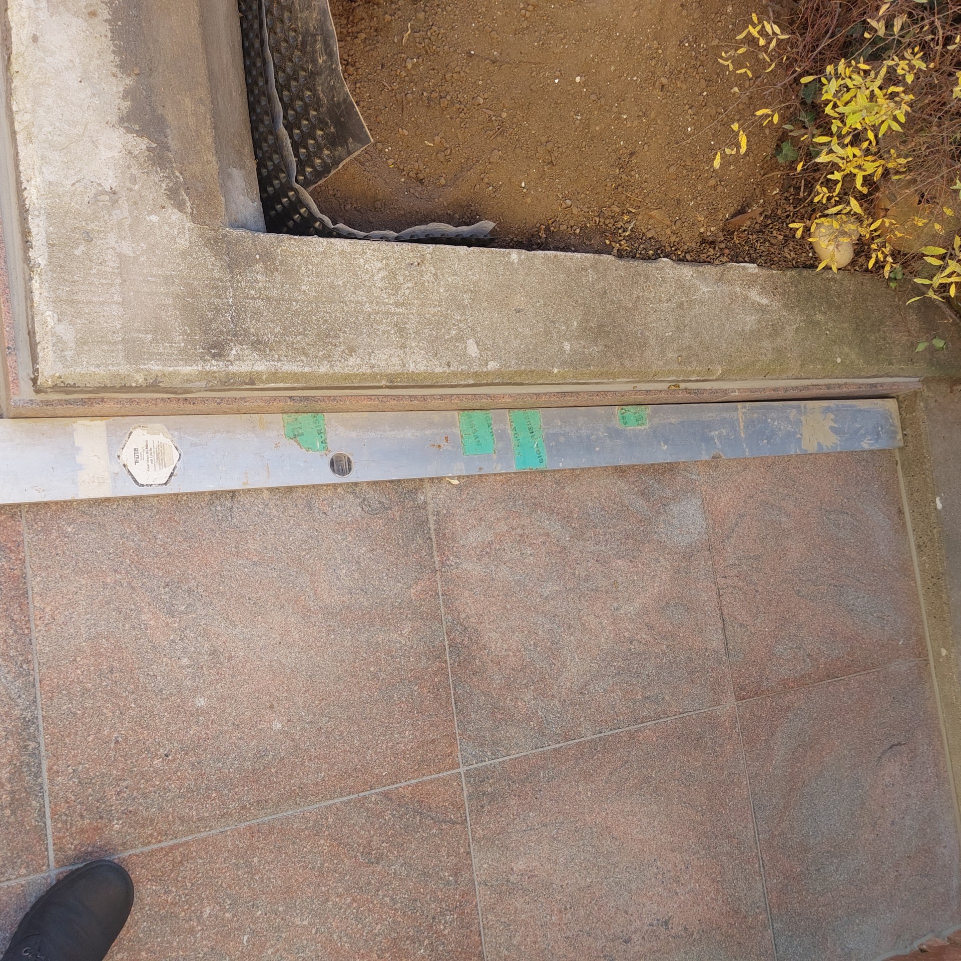

    In der DIN steht, dass unter auskragenden Enden keine Messung zulässig ist.
    Nun habe ich eine Mauerecke, an der ein Natursteinsockel angebracht ist.
    Der Sockel verläuft nicht eben, sondern weist einen "Buckel auf" (siehe Bild).
    Wie soll man nun messen ?
    Misst man das Stichmaß wie im Bild, dann ist die DIN nicht eingehalten,
    das sind auf 1,5 m gut 1 cm Luft.
    Im Prinzip fehlt es hier an einer weiteren Auflagestelle wegen dem Buckel.
    Andererseits kann es aber ja nicht sein, dass solche "Buckel" zulässig sind.

    Die DIN sagt auch dass Du nicht direkt in der Ecke messen darfst.
    Geht es um den Fliesenleger, der den Sockel an den alten Beton gefliest hat?
    Dann würde ich sagen, lieber so, als ein dicker Kleberausgleich bzw. fette Silikonfuge.

    Wie gesagt, man muss mindestens 10cm von allen Rändern wegbleiben beim Messen.
    Ansonsten hast Du schon richtig gemessen.
    Ist denn die Bodenfliese von der Sockelfliese vollständig abgedeckt oder gibt es da jetzt einen hübschen Silikon-Keil?
    Oder wie hast Du das überhaupt gemerkt?

    Also meiner Meinung nach hätte man den Sockel insgesamt näher ans Mauerwerk drücken können. Die Wand soll ja noch verputzt werden, so dass Sockelvorderkante und Wandoberfläche bündig sind. Das hat der Verputzer bemängelt, denn er muss dann in die Wand auch den "Buckel" einbauen. Es gibt auch noch mehr Unebenheiten am Boden. Stichmass um die 10 mm bei 1m Messpunktabstand. Soll laut Fliessenleger alles im Toleranbereich sein. Laut Din ist es das aber nicht.

    Wusste denn der Fliesenleger, dass da noch Putz kommt. Sag Ihm das nochmal und dann wird er die eine Sockelfliese schon tauschen. Der Putzer kann dann auch noch bisschen zaubern.
    Wenn Du woanders noch weitere DIN-Abweichungen festgestellt hast, dann müsstest Du diese Mängel offiziell rügen und den Fliesenleger zur Nachbesserung auffordern.
    Willst Du das wirklich oder nur am Preis drehen?

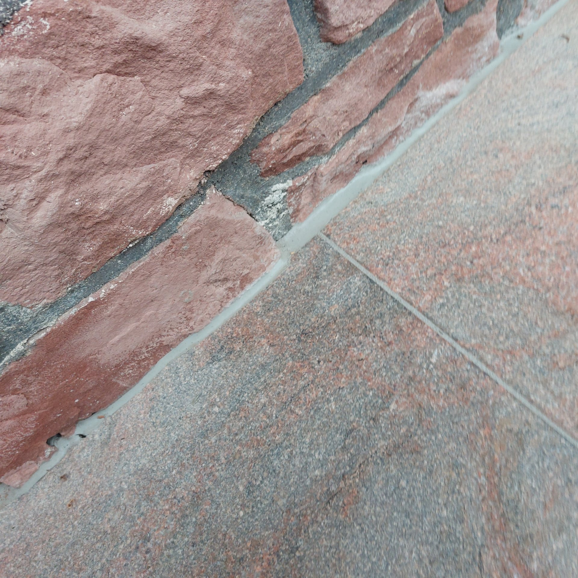

    Ist das aus eurer Sicht ok (Silikon).
    M.E. hätte man die Fuge zum Sandsteinsockel mit demselber Material füllen sollen, wie die sonstigen Fugen mit Pflastermörtel.

    Ich hätte da jetzt kein Silikon genommen, wäre mir viel zu aufwendig und wird relativ schnell gammelig.
    Außerdem ist der Boden ja wahrscheinlich sowieso nicht schwimmend, wie ein Estrich also ist eine Silikonfuge dort nicht wirklich sinnvoll.
    Sowas fällt dann aber in den Bereich Planung wofür Du den Fliesenleger bestimmt nicht beauftragt hast?!
    Liegt da noch die Silikontube rum? Dann könntest Du prüfen, ob es überhaupt für den Außenbereich geeignet ist.
