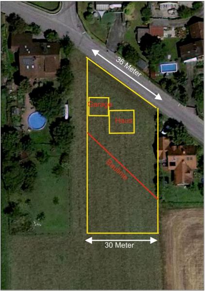

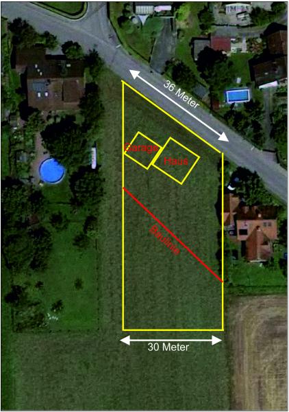

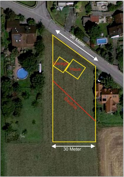

    ich lese hier schon länger mit, habe mich aber gerade eben erst angemeldet. Wir möchten nächstes Jahr bauen und lassen gerade vom Architekten unseren Plan erstellen.
    Derzeit geht es um die Frage der Positionierung des Hauses auf unserem Grundstück. Anbei zwei Varianten.
    Vorab einige Daten zum Haus:
    Wohnfläche ca. 170 m²
    2 Vollgeschosse + Keller
    Stadtvilla mit Walm-(Zelt-)Dach
    Maße: ca. 11x11 m
    große Garage, ca. 9x9 m
    Grundstück: ca. 2000 m²
    Grundstück steigt an der Straßenseite von rechts nach links um ca. 1,5m an (da wo die 36m stehen)
    Das Grundstück selst ist aber nahezu auf dem Niveau von rechts (Osten), also etwas tiefer als die Straße, daher muss die Nordseite etwas angefüllt werden.
    Problem bei Starkregen: von der Straße im Norden kommt eine kleine "Flutwelle". Daher will ich die Garage mit einer kleinen Rampe zur Straße --> Garage muss höher werden --> Haus steht im Osten etwas über die Geländeoberkante
    Plan 1: Haus schräg
    Vorteile:
    -Garage etwas zurückgesetzt --> kürzerer Weg zur Haustür, wenn man vor der Garage parkt
    - schönere Nordansicht, wenn die Garage zurückgesetzt ist
    Nachteile:
    -Grundstückseck im Nord-Westen ist ein "totes Eck" --> durch hohe Bäume vom Nachbarn ist dort oft schatten, würde eigentlich nicht genutzt werden
    -Südaussicht nicht zum offenen unbebauten Süden hin, sondern auf die Nachbargrundstücke
    Plan 2: Haus gerade
    Vorteile:
    -tolle Südaussicht
    -kein "totes Eck" in der Hofeinfahrt
    Nachteile:
    -Garage steht vors Haus
    -Flutwelle bei Starkregen --> Hofeinfahrt muss irgendwie entsprechend gestaltet werden
    Vielleicht kann mir hier jemand ein paar Denkanstöße geben? Wir twürden bezüglich der Nordansicht zu Variante 1 tendieren, bezüglich der Südansicht aber ganz klar zu Variante 2.
    Variante 1: Haus schräg
    Variante 2: Haus gerade

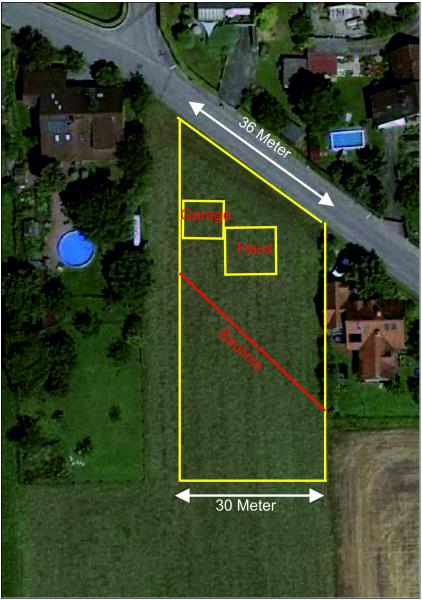

    Noch ein kleiner Nachtrag: Die Garageneinfahrt soll ca. 10m lang sein, damit ich auch mit Autoanhänger hinten dran komplett auf dem Grundstück parken kann.
    Einfahrt soll immer von Norden bzw. schräg von Nord-Osten aus sein, also nicht von Osten quer zum Haus, ich möchte die Autos nicht immer genau vorm Hauseingang stehen haben.

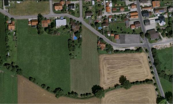

    Hier nochmal eine Übersicht des ganzen Gebiets.

    Ich passe mich eher dem Gelände an.
    Die linke obere Ecke ist oft schattig, daher würde dort die Garage und Hofeinfahrt gut passen. Ausserdem wäre der Garten/Terasse von der Straße abgeschirmt.
    Dann könnte man an der Ostseite des Gebäudes einen Lichtgraben machen, wenn das Gelände dort eh schon abfällt. So hätte ich zusätzlich nutzbare Räume mit Tageslich im Keller.
    Das waren die bisherigen Überlegungen für die derzeitige Positionswahl.

    Wir waren doch bereits beim Architekten. Sind auch einige Varianten durchgegangen und sollten uns jetzt bis zum nächsten Termin überlegen, was wir alles genau möchten und was nicht. Darum frag ich ja, was ihr an meiner Stelle machen würdet.
    Ich tendiere eher zu Variante 2. Aber vielleicht hab ich ja irgend was übersehen, was euch sofort auffält?!
    Eine grobe Raumanordnung (Skizze) für beide Varianten liegt vor. Haben beide Vor- und Nachteile.

    Ich würde mich klar für Variante 2, also parallel zur seitlichen Grenze entscheiden.
    Die meisten Gründe hast du selbst schon aufgeführt. Ein weiterer Grund wäre die m.E. bessere Einfügung in die Umgebung, da ja auf den links und rechts angrenzenden Grundstücken die Gebäude auch dementsprechend ausgerichtet sind.
    Das Argument "Flutwelle bei Starkregen" verstehe ich nicht ganz - das Niederschlagswasser von deiner Hofeinfahrt musst du doch in jedem Fall abführen, egal ob deren Umgrenzung nun schräg oder rechtwinklig zur Strasse verläuft?
    Warum bist du der (vorgefassten?) Meinung, dass die Nordansicht darunter leiden würde, wenn die Garage über das Haus vorsteht? Ob die Ansichten des Hauses später mal gut werden oder nicht hängt von vielen Faktoren ab und ist letztlich eine Frage der Begabung deines Architekten - alleine an der Situierung von Haus und Garage kann man es m.E. nicht festmachen.
    Und besonders im Hinblick auf das Anhängergespann bietet sich doch die Variante 2 geradezu an, für das dann die aus dem Grundstückszuschnitt resultierende grosse Länge an der seitlichen Grundstücksgrenze gut genutzt werden könnte. Ausserdem wäre das Gespann neben der Grenze auch wesentlich weniger störend untergebracht als bei V1, wo es mitten im Grundstück und rechtwinklig zur Strasse stehen würde (und selbst die Nordansicht mit zurückliegender Garage schöner sein sollte, würde sie dadurch dann doch wieder stark ... hmmm ... beeinträchtigt..)
    Übrigens würde ich auch vermuten, dass bei der Skizze mit der schräggestellten Garage der Vorplatz noch nicht mal 10 m tief ist.

    Hallo, nur kurz zur "Flutwelle":
    Wenn es stark regnet, dann kommt von der Straße im Nordosten und der Straße im Osten eine "Flutwelle", die normalerweise in unsere Wiese gelaufen ist und da keinen weiteren Schaden angerichtet hat. Aber jetzt bauen wir in diese Wiese und daher müssen wir uns da irgendwas überlegen (bzw. der Architekt). Das Gelände steigt ja von Ost nach West und von Süd nach Nord an. Also tiefster Punkt auf den Bildern ist rechts unten, höchster Punkt links oben.
    Unsere ersten Grundriss-Entwurfs-Skizzen vom Archi werde ich mal so ungefähr maßstabsgetreu zu Papier bringen und dann hier einstellen. Richtig gezeichnete Pläne haben wir noch nicht, dauert noch ein wenig. Aber man kann wenigstens schon mal die Anordnung der Räume und die ungefähren Größen erkennen.
