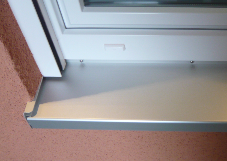

    Wir bekommen demnächst ein Fenster getauscht.
    die Laibung ist mit einer 2 cm Bauplatte gedämmt
    Das Haus selber hat keine Fassadendämmung
    Das alte Fenster hatt so eine Art Klinker Fensterbank, und dies war bei starken Regen nicht wirklich Dicht.
    Beim neuen Fenster habe ich dies Extra angesprochen und der Herr hat uns nun 2 Möglichkeiten Angeboten
    Es sollen auf jeden Fall eine Alu Fensterbank sein
    Vorschlag 1:
    Das Fensterbank Endstück kommt bis an die gedämmte Bauplatte( wird wohl WEDI sein)
    und im Bereich der Rolladenschiene wird das Endstück ausgeschnitten damit die Rolladenschiene bis zur Fensterbank reicht
    Vorschlag 2:
    Die Bauplatte unten etwas einzuschneiden, das Stück entfernen. Dann würde das am Ende so sein das das Fensterbank Endstück genau unter dieser Bauplatte wäre.
    Optisch würde es ein bisschen schöner aussehen, nur ob er das so sauber hinbekommt weiß ich nicht
    Kann beiden Vorschläge so hinnehmen ? Dann wäre es eine Bauchentscheidung für uns

    V2 ist natürlich besser u. schöner. Wie gut der Handwerker ist weis ich aber leider auch nicht. No risk, no fun:bierchen:

    V2 ist besser. Das Wasser, welches die Laibung herunter läuft, landet auf dem Fensterbrett. Bei V1 besteht die Gefahr, das das Wasser zwischen Laibung und Endstück läuft.

    Machen kann man alles, aber V2 schaut halt besser aus, und wie am1003 geschrieben hat läuft das Wasser sicherer ab.
    Eine V3 sehe ich erst mal nicht.

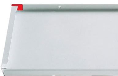

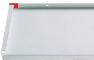

    kommen denn dann die Rolladenführungsschienen nach der Fensterbank ?
    hab mir das Heute ein bisschen anguckt um das besser zu verstehen
    aber ich werde daraus nicht schlau
    Fenster ist eingebaut, Rolladenschiene ist am Rahmen verschraubt, zur Laibung hin ist die Wand gedämmt !
    Das Endstück von der Fensterbank wird in die gedämmte Laibung eingearbeitet damit es bündig ist.
    Wenn man jetzt eine Alu Fensterbank nimmt, und diese bis zum Fenster drann schiebt, stört doch die Rolladenführungsschiene.
    Dann müsste mann ja quasi dort wo die Rolladenschiene sitzt , die Ecken von dem Steg wo man die Fensterbank verschraubt doch wegschneiden ?
    wegschneiden ist ja kein problem aber ob dann die Ecke auch Dicht ist ?
    hab das mal versuch in einem Bild dazustellen was ich meine
    wenn man die Fensterbank als erstes einbaut und danach die Rolladenführungsschiene, besteht das problem ja nicht
    lg

    Habe versucht mich diesbezüglich so gut wie möglich schlau zu machen.
    Normalerweise sollte der Handwerker ja wissen was zu tun ist. Aber umso mehr ich drüber lese, merke ich das über dieses Detail viel gesprächsbedarf herrscht. Und viel Ärger und Probleme entstehen.
    Wenn ich das so wie auf dem letzten Bild haben möchte
    Haut das doch irgendwie nicht hin. Wenn die Rolladenführungsschiene ca 5 mm über der Fensterbank endet, wie soll man die Fensterbank bis ans Fenster drann schieben können? Der Bereich der Fensterbank der ans Fenster geschraubt wird ist ja 25 mm hoch. Daher mein Verdacht das diese Ecke ausgeschnitten werden muss oder die Fensterbank vor den Rolladenführungsschienen rein kommt
    Dies lässt mir keine Ruhe , kann mir dies einer bitte erklären ?
    danke & LG

    Rolladenschiene demontieren. Fensterbank montieren. Rolladenschiene mit ca. 2 mm Abstand zum Fenster wieder montieren. Unten kann sie ein paar mm kürzer sein.

    gestern wurde das Fenster spontan schon gesetzt und nur verschraubt, ausschäumen klappte gestern zur Späten Stunde nicht mehr
    dies soll heute alles gemacht werden
    wegen der Fensterbank sind wir am Ende so verblieben:
    Die Rolladenführungsschienen werden jetzt noch nicht gesetzt, da diese beim entfernen an den Punkten brechen würden
    Diese werden dann nach der Fensterbank montiert
    haben diese 2mm Abstand ein bestimmten Grund ?

    Die 2 mm deswegen, falls die neue Fensterbank direkt von vorne an deinen neuen Rahmen geschraubt wird.
