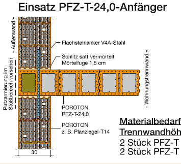

    Hab da mal ein paar Fragen an die Profis :)
    Möchte eine Schallschutzwand als Trennung zur Einliegerwohnung mit dem PFZ-T erstellen. Ich finde auf der Homepage von Wienerberger keine Höhenausgleichsziegel in 12,1 (Deckenhöhe 287) Kann man für die erste Reihe auch einen anderen Stein verwenden? Oder besser die letzte Reihe Schneiden? Estrich Höhe ist 17cm.
    Außenwand wird mit dem T8 MW gemauert, für die Schallschutzwand möchte ich den Anfangsziegel vom PFZ-T Verwenden (mit Mineralwolle WLG 040). Kann man das so anwenden?
    Da die Innenwände auch in Poroton ausgeführt werden, brauche ich auch da Höhenausgleichsziegel :) In 17,5 und 24 gibt es die, in 11,5 anscheinend nicht. Wie lösen das die Profis?

    früher hiessen die Verfüllziegel "SBZ-Steine" mit den neuen Namen kann ich mich gar nicht anfreunden.
    zur Sache:
    für die SBZ-Steine gibt´s keine Höhenausgleichsziegel ... hier werden z.b. Hochformat längs in der
    Mitte auseinander geschnitten ... die Schnittlinge werden dann zur Stoss- und Lagerfuge in Dünnbett-
    mörtel getaucht danach kommt ein Steine innen und ein Stein aussen auf den SBZ-Steg ... in der
    Mitte ist dann blanker Beton.
    mein Geschreibsel verstanden ?

    iss doch ganz einfach ... in deinem Fall nen Hochformat längs in der Mitte auseinander schneiden daß Teile mit
    b/h/l 5,5/12,3/24cm entstehen ... die dann mit Dünnbettmörtel aufgekleben ... und in der Mitte bleibt dann ein
    ca. 12cm breiter Betonkern ... und den Korkfilz als abschluss nicht vergessen (!)

    Ich habe es leider immer noch nicht richtig verstanden :( Ich denke ich werde den 24er PFZ Stein einfach in der Höhe auf 12.1 cm kürzen und auf die letzte Reihe aufkleben.
    Macht der Korkfilz auf den dünnen Stegen überhaupt Sinn und hält das überhaupt?
