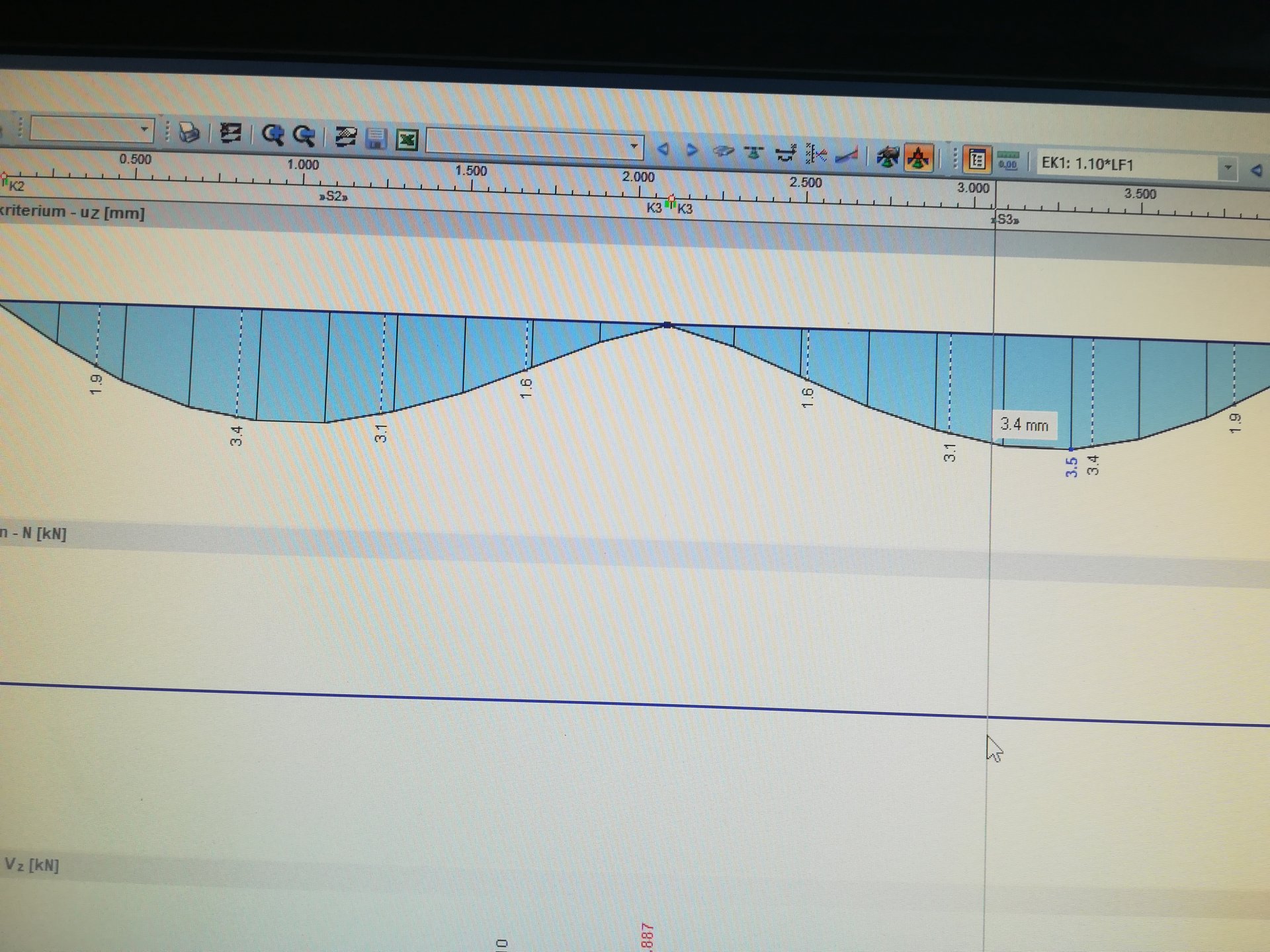

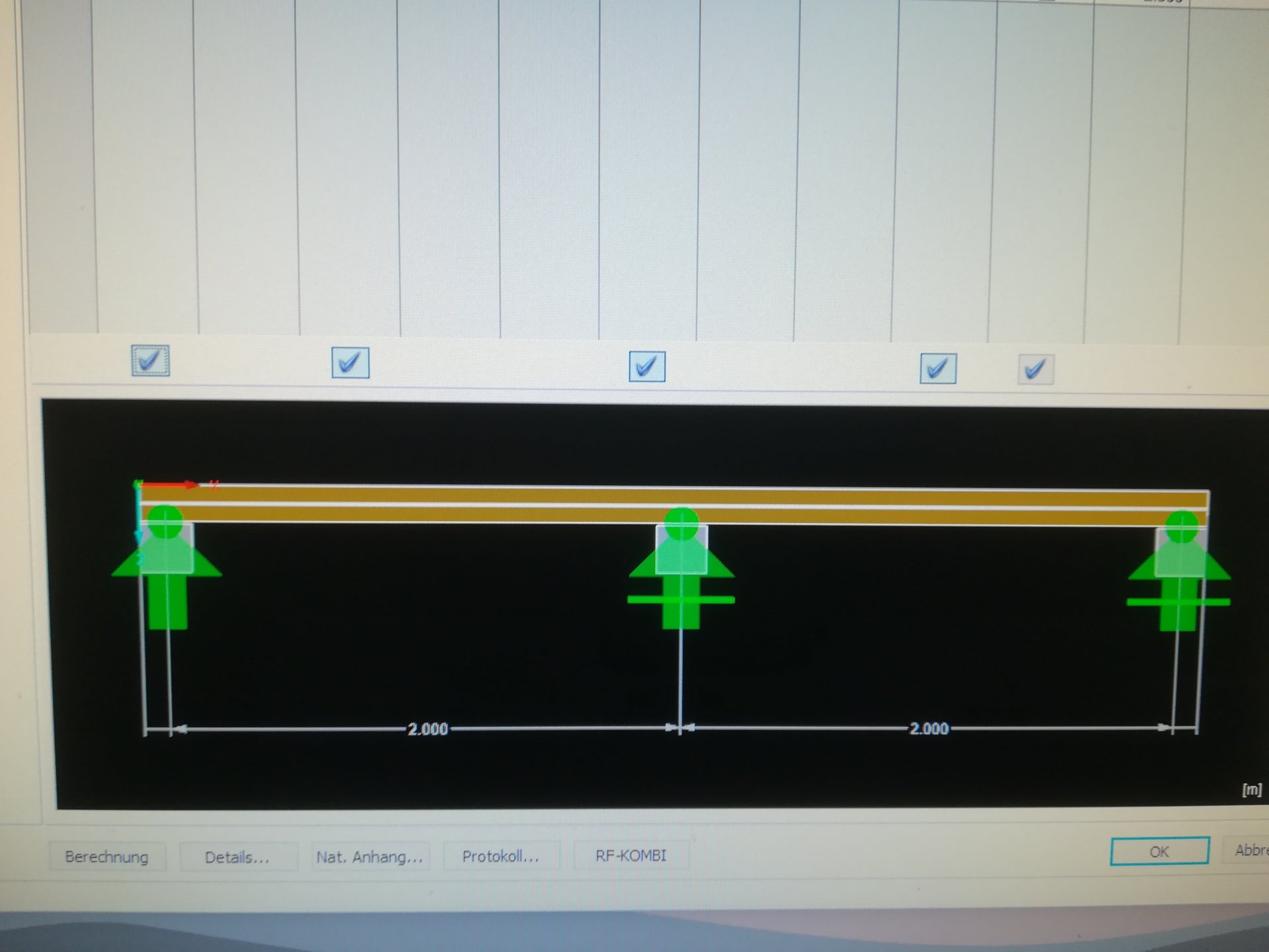

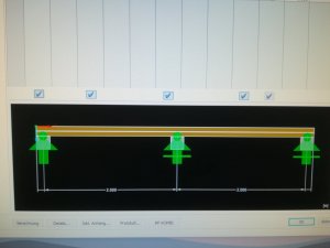

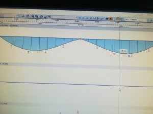

    14/20 C 22 auf 4 m 2 Felder, bei freier Wahl der Aufstellung, 25 cm Lager, mittige Stützung alpha beta mit 0°, negative Kragverformung nicht erfasst und ja Verkehrslast und wechselnd, ständig auch mit .. alles bei ( Deckenlast vorh geschätzt - kein Durchhang oder Biegung erfasst)
    Ziegel Decke 1045-100 ff EN 15037 oder oder ..
    Zwischenbauteile (SR) nach DIN EN 15037-3
    (Statisch nicht mitwirkende Deckenziegel nach DIN 4160)
    Zwischenbauteile (RR) nach DIN EN 15037-3
    (Statisch mitwirkende Deckenziegel nach DIN 4159 mit ausgeprägter Druckzone im oberen Randbereich).... Ohne Angabe weiß das kein Mensch....

    Das ist der notwendige Querschnitt, bei Vernachlässigung ( der Ziegel Decke da fehlen ja Angaben) des Bestandes, damit hätten Sie auf der Decke die freie Aufstellung der Komponenten, ich kenne ja den Grundriss nicht bzw wie dicht und kompakt das ausgeführt wird. Wäre von Ihnen eine qualifizierte Deckenangabe vorhanden und der Grundriss, dann wird im Prinzip nur die Biegung, resultierend aus der höheren Belastung maßgeblich, sozusagen eine Beschränkung der Verformung der bestehenden Decke, da werden die Querschnitte definitiv kleiner. Persönlich bevorzuge ich eher Stahl, ob nun IPE HEB oder HEM sei dahingestellt, sowohl aus Gründen der Dauerhaftigkeit und auch der geringeren Ausbildung unter der Decke (geringere Höhe) , bei ordentlicher Lagerung geht das dann sogar meist ohne Stützen, falls die Wände entsprechend lastfähig sind. Soviel weiter kann ich mich nun nicht äußern, weil halt einiges fehlt - vor allem die Ziegel Decke Angaben... dargestellt ist ihr stat. System mit mittiger Stütze, 25 cm Auflager links/rechts und die resultierenden Momente bei ihrer Aufstellung und Holz C22 entsprechend der Gebrauchsklasse ( Keller habe ich mir erlaubt 2 anzusetzen) ..
    Da ihre Decke im Bestand vllt mit max 400kg/m² als tragend bemessen wurde, was aber schon sehr hoch wäre, muss der 'Rest' halt ergänzt werden...zuerst sollten sie einmal skizziert darstellen-Spannrichtung der Decke, eventuell was für ein Fabrikat, den Grundriss incl Mauerwerk und die Aufstellung der Komponenten ...
