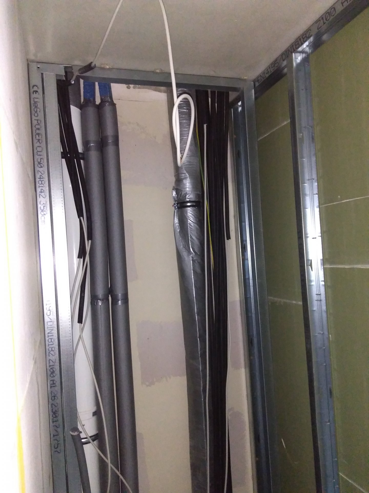

    Ich habe ein halbes Bild der Wand von hinten, quasi zur Dusche hin, gefunden. Es geht um die Wand rechts, hier aber im Blickwinkel zur Dusche, d.h. vor den Rohren in der Mitte ist jetzt bald die Armatur, Duschstange usw., an die Wand rechts will ich von außen den bzw. die Schränke befestigen. Ein wenig sieht man damit den Aufbau der Wand, aber leider nicht den Abschluss.
    Bzgl. des Metallträgers + Dübel: da ich bislang nur bröselige Altbauwände gewohnt bin und noch nie an einer Trockenbauwand etwas befestigt habe, kann ich mir das ohne Dübel nicht so recht vorstellen. ;)

    Deswegen die Annahme zu den 125mm Profilen. Aber wahrscheinlich hast du dich wohl vermessen, sofern man die Profile auf dem Foto anschaut.
    Wenn in der Rechnung nichts zur Aussteifung von freien Wandenden steht, dann wird auch (leider) kein UA-Profil drin sein.
    Profile nicht vorbohren, einfach eine passende Schraube rein, bei Bedarf mit Unterlegscheibe. Ansonsten kannst du auch statt den Fischer Dübeln den Klappdübel Knauf Hartmut nehmen. Position des Profils (bzw. die darin sitzenden Schrauben) kannst du mit einem etwas stärkeren Kühlschrankmagneten aufspüren. Aber in dieser Situation brauchst du nicht zwangsweise ins Profil - du hast ja lediglich ca. 13kg pro Befestigung (bei 4 Aufhängepunkten) das geht locker mit Hohlraumdübeln

    Die Wand sieht für mich eher wie eine normale 125er aus, eigenartig, dass du hier 17cm misst. Wie ich ja sagte, brauchst du auf den Profilen keine Dübel, da brauchst du auch nicht vorbohren. Würde auch an deiner Stelle eher Kippdübel nehmen.

    ihr habt natürlich recht, die Wand ist nicht 17 cm, sorry für die Verwirrung. Nach Plan eher so 14 cm, vor Ort messen kann ich leider aktuell nicht, aber es ist jetzt denke ich auch nicht mehr relevant.
