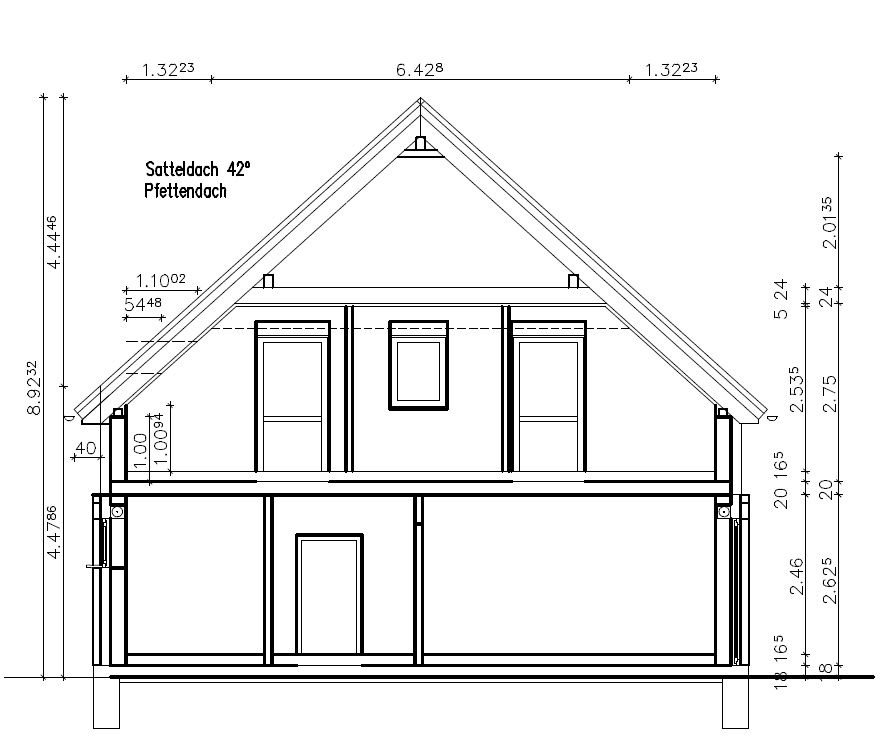

    wir haben ein Grundstück in Niedersachsen gekauft. Darauf soll ein 1,5 geschossiges Satteldachhaus gebaut werden.
    Der Bebauungsplan gibt zur Traufhöhe (4,5m) folgendes vor:
    3. In den allgemeinen Wohngebieten (WA) sind maximal zulässige Traufhöhen festgesetzt. Traufpunkt im Sinne dieser Festsetzung ist der Schnittpunkt der Außenfläche der Dachhaut mit der Außenseite der Außenwand. Hiervon ausgenommen sind Gauben und Zwerchgiebel.
    4. Bezugspunkt ist der höchste mit dem Gebäude angeschnittene Punkt des Geländes.
    Unser Bauunternehmen hat uns nun eine Ansicht zur Verfügung gestellt (siehe hochgeladene Datei).
    Unser Ziel ist es den Kniestock im Obergeschoss zu maximieren.
    Ich habe das Gefühl, dass wir mit der sehr konservativen Herangehensweise unseres Bauanbieters ordentlich Kniestock "liegen lassen".
    Wenn ich mir die Zeichnung in 1 zu 100 ausdrucke und mit einem Lineal nachmesse, komme ich von Unterkante Außenwand und Außenfläche der Dachhaut auf ca. 4,10m. Demnach hätten wir noch 40cm "Luft".
    Vertue ich mich hier?

    Dann hat wohl der Bauzeichner nicht gut gearbeitet oder, was wahrscheinlicher ist, dein Grafikprogramm oder dein Druckertreiber produzieren keine maßstäblichen Ausdrucke. In deinem Schnitt ist die Traufhöhe ja mit 4,4786 vermaßt, so dass Du nach Plan gute 2cm "verschenkst".

    Besten Dank für die erste Rückmeldung. Das kann sein, dass es am Zeichner/Drucker liegt.
    Dennoch bleibt die Frage mit dem Bezugspunkt bestehen.
    Ist die Unterkante Bodenplatte korrekt oder nicht vielmehr die Unterkante der Außenwand?

    Ich kenne das mit dem Bezugspunkt eigentlich mit natürlicher Geländehöhe.

    Weder ... noch.
    Also wenn man es ganz genau machen wollte, müsste man die Lage des Gebäudes auf dem Grundstück abstecken und die vorhandenen Geländehöhen an den Gebäudeecken und, je nach Geländegestalt, herausragende Punkte an den virtuellen Verbindungslinien (den zukünftigen Außenwänden) messen. Der höchste Punkt ist dann dein Bezugspunkt.
    Wenn das Gelände nicht allzu bewegt ist, genügen vier Höhenpunkte in der näheren Umgebung des Grundstücks und die Gebäudeecken werden später im Büro interpoliert.
    Ich weiß nicht, ob es in NI vergleichbare Vorschriften gibt, aber nach Bauprüfungsverordnung NRW fehlt in deinem Schnitt die Darstellung des vorhandenen Geländes, so dass der im B-Plan definierte Bezugspunkt nicht erkennbar ist.
    In der Praxis ist das alles meist viel zu aufwändig und man greift zu der vermutlich auch hier angewandten Vereinfachung, das geplante Gelände in Schnitt und Ansichten als horizontale Linie einzutragen und von dort aus zu messen. Wenn Dir jeder Zentimeter wichtig ist, muss eben mehr Aufwand betrieben werden.
