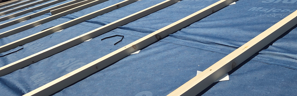

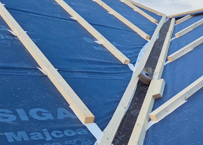

    Guten Tag!

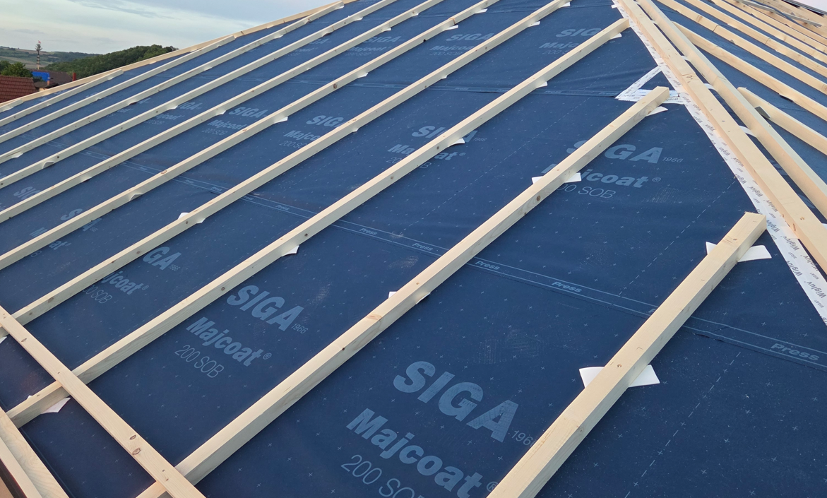

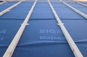

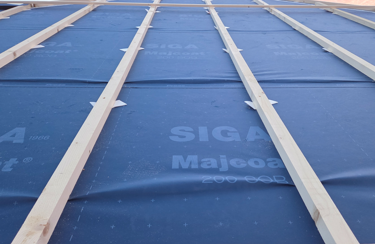

    Mir ist beim durchsehen von den Baustellenfotos aufgefallen dass die verlegte Unterspannbahn an einigen Stellen ziemlich faltig ist. Das Dach wurde mit Flachdachziegeln mit, glaube man nennt es Kopffalz gedeckt, 28 Grad Neigung.
    Die beiden Stellen auf den Fotos sind am "schlimmsten". Sind die Falten eher kosmetischer Natur, oder kann das zu Problemen führen. Der Dachboden darunter ist nicht ausgebaut, wird es aber evtl. einmal.
    Vielen Dank.

    Die gute Nachricht:
    - Die Falten sind nicht das "Schlimmste" und mehr das Symptom eines grundlegenderen Mangels.
    Die schlechte Nachricht:
    - Denn Sie wussten nicht was sie tun:
    Die Falten entstehen weil die Konterlatte nicht durchgehend aufliegt weil kein durchgehendes Nageldichtband verwendet wurde, die Kehlausbildung ist ziemlich orginell und die Nagelabstände teilweise optimistisch.
    Auf der Siga Webseite gibt es Verlegeanleitungen und Videos.

    Optimistisch???? Das ist aber sehr milde gesprochen. @Hark
    Die Bahn hat eine Breite von 1,50m und pro Bahn sind das dann 2 Nägel/m. Der maximale Nagelabstand sind aber 33cm, also 3 Nägel/m . Statisch gesehen eine Katastrophe. Die Ausrede "das wird nachgeschossen" gilt wahrscheinlich nicht, denn dazu fehlen die Nageldichtbänder.
    Sind das 30/50mm Latten oder 40/60mm ? Ich würde wetten, das sind nicht mal S10 oder S13 Latten. Zumindest sehe ich keine roten Lattenenden oder einen Stempel.

    Nein, alle Konterlatten sind mit mind 3 Nägeln/m zu befestigen.

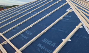

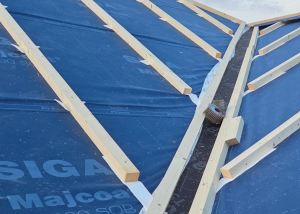

    Habe jetzt noch 2 fotos rausgesucht, ich denke das sind maximal 2 nägel pro breite der Deckbahn.
    Habe noch so einen Aufkleber auf einem Foto gesehen da steht 28x24 KL2 das dürfte auf den Latten geklebt sein.
    Da das Dach mittlerweile gedeckt ist, was kann man tun, bzw. wie groß ist der "schaden" bzw die Problematik kann man das sagen?

    Sicher das da 28x24 KL2 steht, oder steht da 24x48 ?
    Es kann passieren, dass die (zu) wenige Nägel die Last des Daches nicht halten können und die Konstruktion abrutscht. Es gibt nur eine Maßnahme. Abdecken und Konterlatten nachbefestigen. Wobei man auf das Nageldichtband verzichten kann.

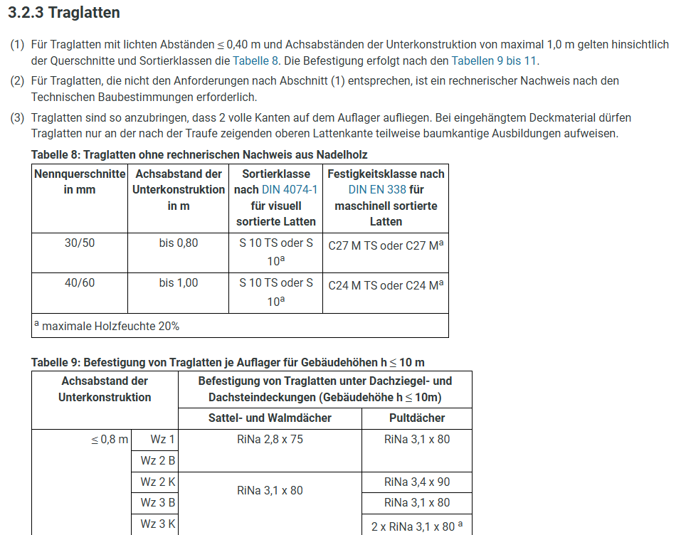

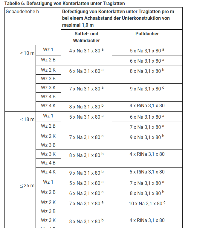

    Ich sehe schon, das wird jetzt richtig übel. Du brauchst auf alle Fälle rechtlichen Beistand und einen Sachverständigen.
    Dachlatten müssen nach der DIN EN 14081-1 gekennzeichnet sein und/oder zusätzlich am Lattenende rot gefärbt sein.
    (1)Konterlatten müssen bei visueller Sortierung mindestens der Sortierklasse S 10 nach DIN 4074-1 entsprechen und über eine Mindestnenndicke von 24 mm verfügen. Maschinell sortierte Konterlatten müssen bei
    –Nennquerschnitten 30/50 mm der Festigkeitsklasse C27 M
    –Nennquerschnitten 40/60 mm der Festigkeitsklasse C24 M
    nach DIN EN 338 entsprechen. Für Latten mit Nennquerschnitten kleiner 30/50 mm liegen keine Festigkeitswerte vor, weshalb eine Zuordnung zu einer Festigkeitsklasse nicht erfolgen kann und diese somit nicht verwendet werden können.
    © Regelwerk DDH, Version 8.2
    und ich habe mich sogar geirrt, Asche auf mein Haupt, es wird sogar noch schlimmer! Es werden sogar noch mehr Nägel/m Konterlattung benötigt. Ist auch bei mir mittlerweile extrem selten, dass wir nur eine Unterspannbahn mit Konterlattung verlegen. In der Regel werden Dachlatten auch mit 31x52 mm verkauft, damit sie nach dem Schwinden mindestens die 30/50mm einhalten!

    ja genau bin aus österreich, bezüglich der dimension, vielleicht reden wir auch von verschiedenen lattungen? Auf den Fotos sind ja diese "konterlattungen" zu sehen. Die haben 50x60 dimension, die Ziegellattung die dann quer dazu verläuft hat dann die angegebene 28x24!
