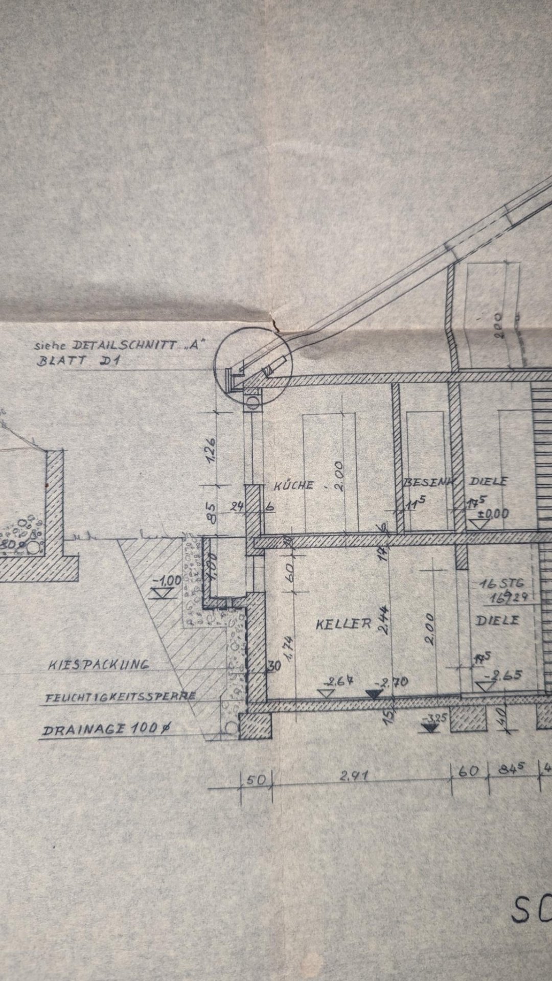

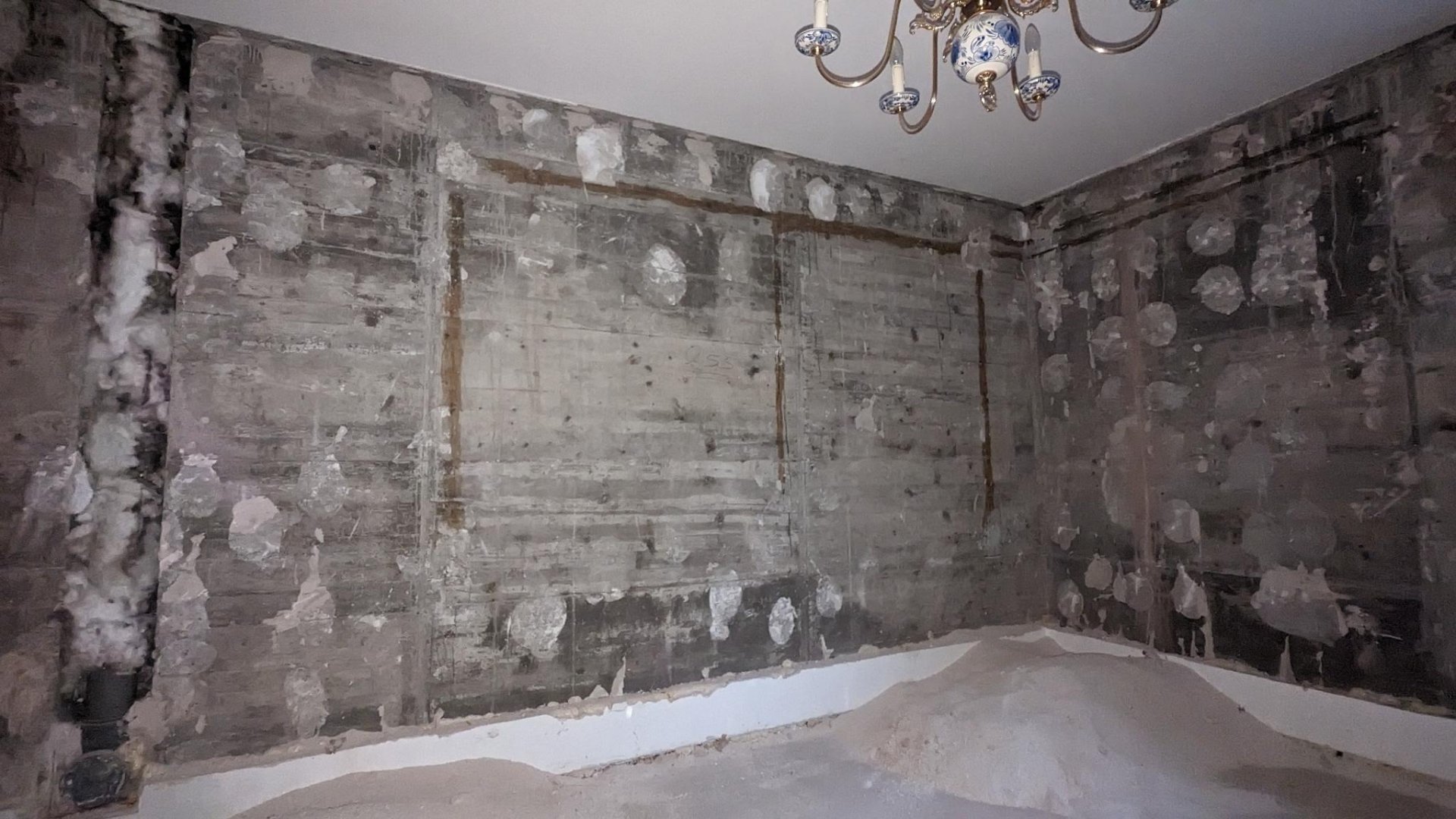

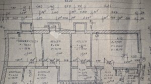

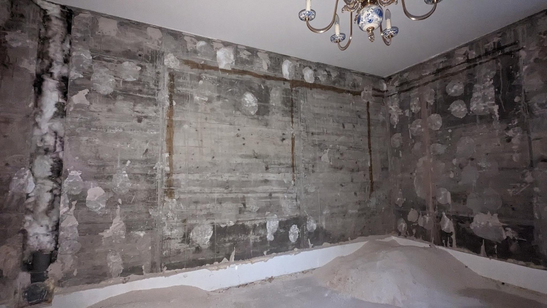

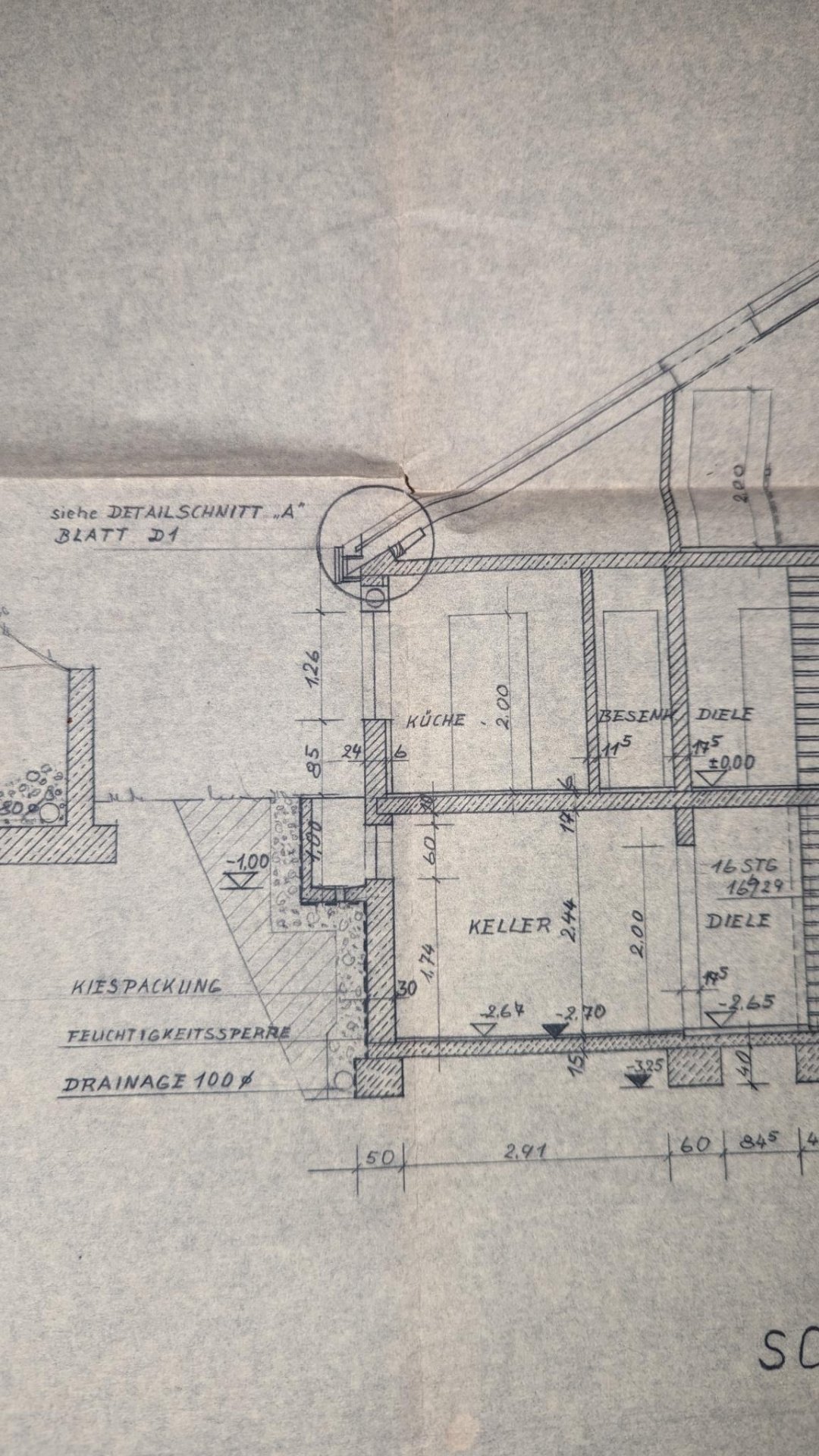

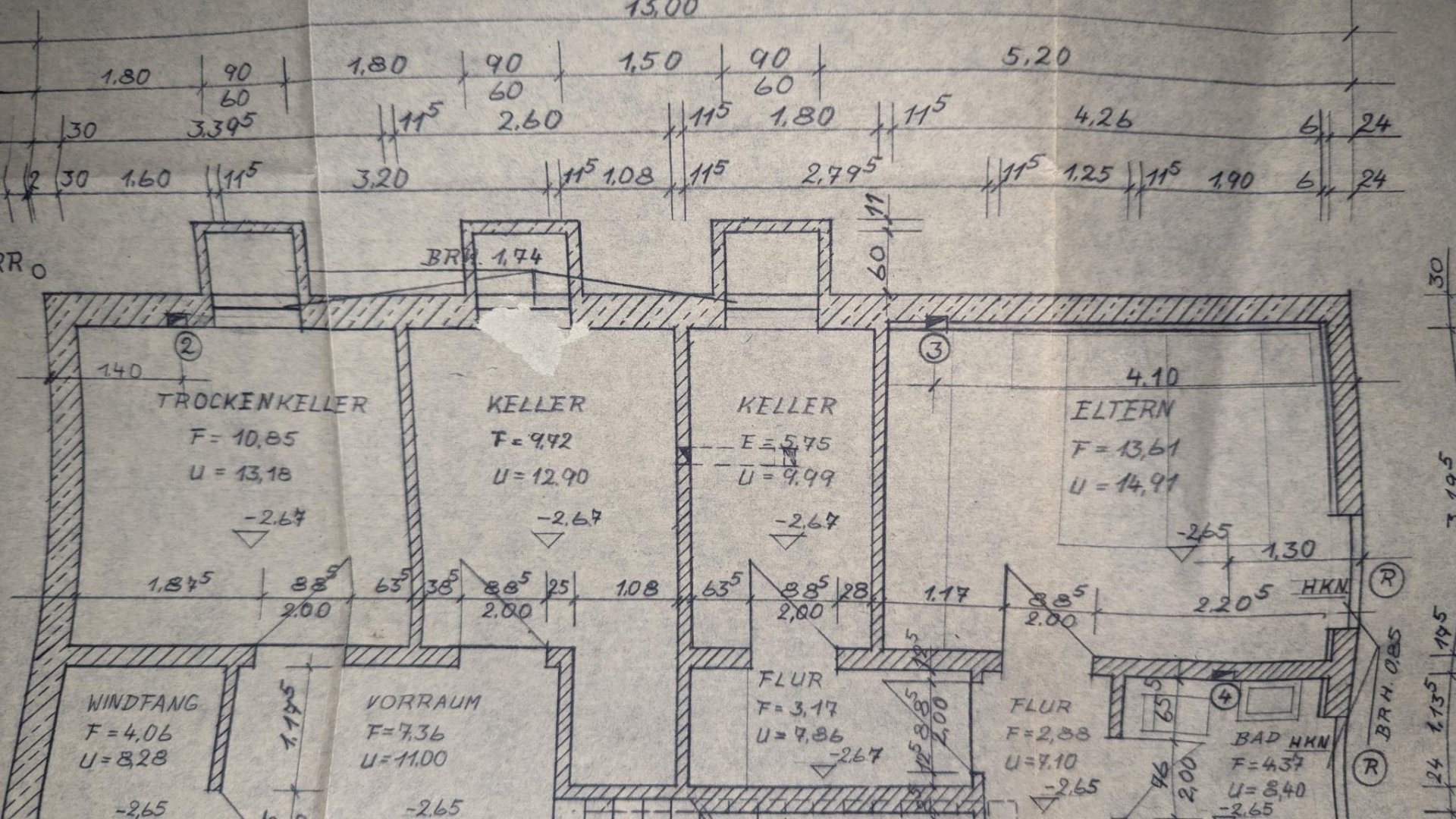

    Gude!
    Mein erster Post von wahrscheinlich vielen.
    Ich mache hier gerade tabula rasa bei meinem Eigenheim Baujahr 1972. Elektrik neu, Wasser neu, Fußbodenheizung rein, Dach vernünftig dämmen, etc. Nun wollte ich mal eure Meinung zur Außenwanddämmung in meinem Fall hören. Geheizt wird mit Öl Brennwert von 2018.
    Die Wände meines Schmuckstücks sind innen mit geklebten Gipskartonplatten verkleidet. An den Außenwänden (24cm stark) noch mit zusätzlich 6cm Styropor dahinter (nicht vollflächig verklebt). Eine Erdgeschosswand liegt komplett am Hang und ist aus Stahlbeton. Die restlichen Wände sind aus Hohllochziegeln. Im Erdgeschoss haben wir das meiste schon runtergerissen und 2-3 Stellen entdeckt wo es mal ein bisschen dahinter gegammelt hat. Wir würden die Wände einfach wieder neu verputzen, ggf. ein paar Innenwände mit Rigips verkleiden.
    Das Thema Außendämmung sehe nach Monaten der Recherche nun als eher kritisch weil unwirtschaftlich meiner Meinung nach. Bei mehreren Zehntausend Euro Investition wären wir da irgendwann im Rentenalter mal bei +- Null. Ich komme aber immer wieder ins grübeln. Was macht man? Doch wieder Innendämmung weil besser als nichts? Kalte Wände = ungemütlich. In den sauren Apfel beißen? Gar keine Dämmung und mit den Mehrkosten leben?
