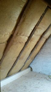

    Wir haben ein Haus BJ 1958 gekauft und das Dach fast komplett neu aufgebaut. Die Sparren wurden aufgedoppelt. Jetztiger Aufbau von Außen nach innen:
    Ziegel -> Lattung und Konterlattung -> 6cm Pavatex Holzfaserdämmung (Seit Okt. und lt. Hersteller 3 Monate lang wasserdicht).
    Nun haben wir uns über die Zwischensparrendämmung gemacht. Dafür verwenden wir lt. Energieberater Isover Integra ZKF WLG032 in 220mm Stärke.
    Nachdem wir nun 80% der Dachdämmung verbaut haben, ist mir aufgefallen, dass wir die Dämmung vielleicht "falsch herum" reingeklemmt haben. D.h. die Orientierungsstriche auf der Dämmwolle zeigen richtung Pavatex.
    1. Spielt das eine Rolle? Kann ich die Dämmung so lassen? Ich habe auch ein Bild rangehängt.
    2. Ist der Klemmfilz zu sehr gestaucht, oder ist die Verarbeitung so in Ordnung?
    3. Hätten wir bei Pavatex-Aufdachdämmung eine Unterspannbahn benötigt?
    4. Wie lange kann die Dämmung so bleiben bis wir (oder eine Firma) die Dampfbremse anbringen?
    Über eure Antworten würde ich mich sehr freuen.

    sieht im Bereich der Sparren doch sehr gestaucht aus . Unterspannbahn ist nicht notwendig ,
    ob 220 mm WLG 032 sein müssen in verbindung mit 60mm HWF , ich glaubs auch nicht ganz , aber nun ist es so drin , auch gut .
    Wie rum die Dämmung eingebaut wird ist egal .
    Wenn jetzt schon geheizt wird , sollte auch die Dampfbremse zeitnah angebracht werden , sonnst kommt jetzt unkontrolliert viel feuchte warme Luft in die Dämmung und kondensiert dann am Taupunkt .

    Welche Kaschierung ?
    Die Striche dienen lediglich als Schneidehilfe , braucht man aber nicht bei professionellen Schneidegeräten .

    Hallo Matsche
    Da Ihr einen Energieberater habt, hätte er euch etwas besser beraten können.
    - Der Aufbau mit 220 mm wlg 0,32 ist ok aber die Dämmung ist sehr Teuer , ich hätte 4 cm mehr ausgerippt und eine Dämmung mit WLG 0,35 genommen da diese deutlich günstiger ist.
    - Bevor ich die Dämmung eingelegt hätte, wäre es gut gewesen z.B. eine OSB Platte als Dampfbremse Innen anzubringen oder halt die Dampfbremse und Stützlatte. Die Dämmung muss möglichst Hohlraumfrei in Sparren gelegt werden. Von Links erstes Sparrenfeld fehlen aber schon 3 - 4 cm bis Innenraumsparren kannte. Scheint so als ist die Dämmung zu breit geschnitten.
    Vorteil Ihr hätte von außen die Dämmung sauber einlegen können am besten wäre gewesen z.B. 100 mm + 120 mm, die Verarbeitung ist zwar etwas aufwendiger aber du verlegst deutlich sauberer deine Dämmung, die Dicken von 200 u. aufwärts beim Altbau sind etwas schwer zu verarbeiten.
    - So hätte man von außen dann die Übergänge von der Wand einschlaufen können mit einer Dampfbremse, um die Flankendiffusion zu verringern, ebenso werden deine Luftdichten Anschlüsse sauberer.
    Pavatex Platten muss man aufpassen bei dieser Jahrezeit wenn Schnee liegt, ansonsten kannst nach Herstellerangaben frei bewittert lassen.
    Ansonsten passt es ja.

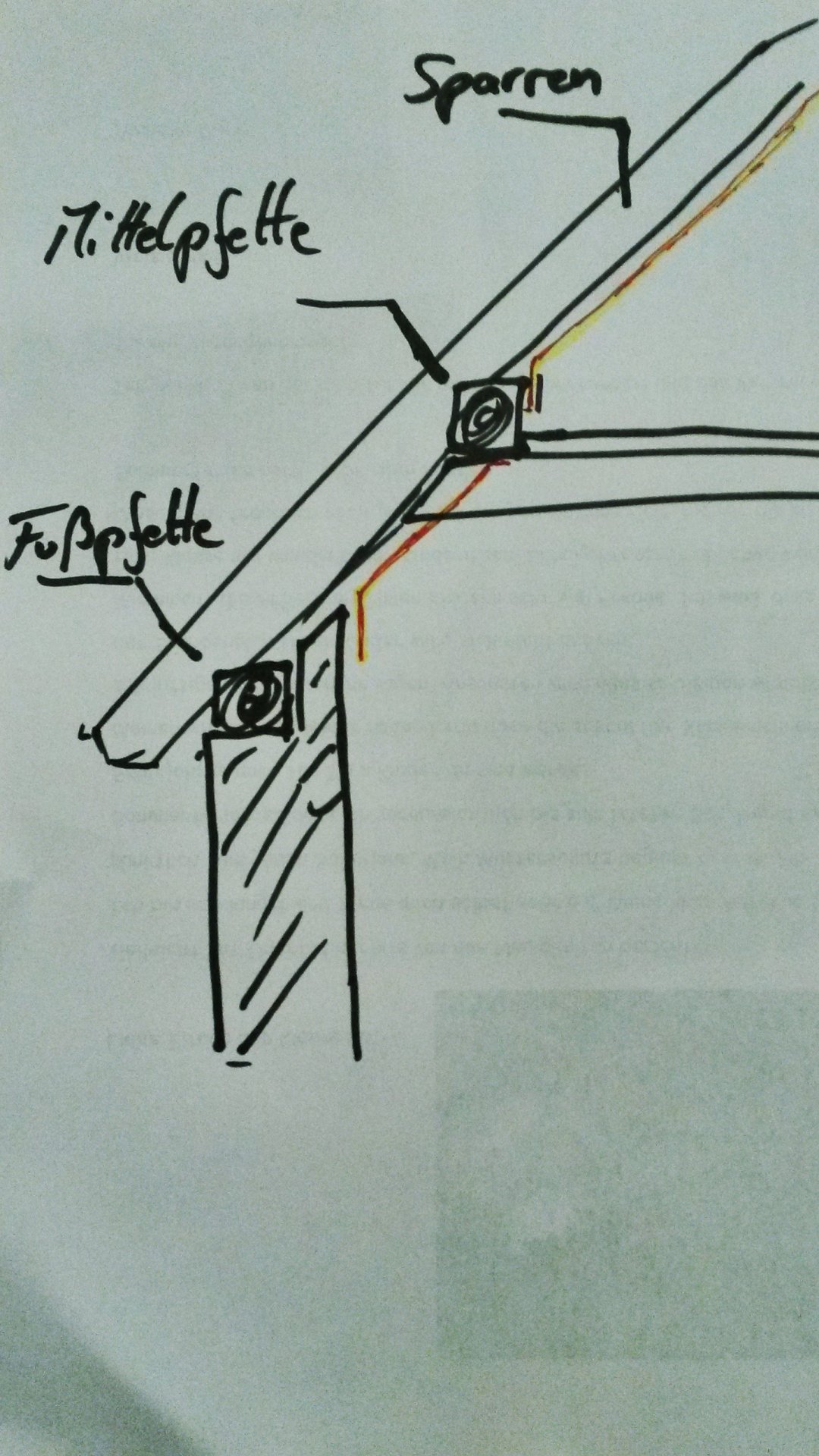

    Hallo nochmal!
    Jetzt muss ich euch leider nochmal zu dem Thema befragen.
    Ich wollte zusätzlich die Geschossdecke des OG zum DG hin dämmen, damit mir nicht zuviel Wärme ins DG abhaut.
    Jetzt haben zwei Handwerker gesagt, dass ich für die Geschossdecke ebenfalls eine Dampfbremse brauche, obwohl ich das Dach nach außen hin dicht gemacht habe. Zur Erklärung habe ich nochmal 2 Bilder angefügt. Die Zeichnung zeigt in Rot, wie die Dampfbremse aktuell angeschlossen ist bei Zwischensparrendämmung. Auf den Zangen im DG liegt OSB-Boden (darüber soll nochmal Trockenestrich).
    Ist da eine Dampfbremse an der Unterseite der Zangen tatsächlich notwendig?
    Es gibt ja meiner Meinung nach keinen so großen Temperaturunterschied zwischen DG und OG, dass in der Dämmschicht Wasser kondensieren könnte.
