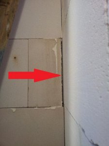

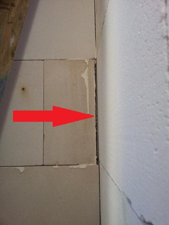

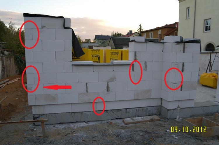

    folgendes Problem Bauüberwacher hat andere Meinung als Rohbauer und Architekt hat auch keine Meinung. Ytong vor Ort, hat auch nicht genaues gesagt (könnte, sollte,etc) Wer kann helfen (mgl. mit Quellennachweis):
    - In den Ecken wurden Steine geschnitten- ist das OK bzw. da nichts in Ytong-Unterlage dazu steht (original Ytong) - Bü- muss sein , kann keine Quelle angeben, Rohbauer: ist egal
    - Überbindemaß an 3 Stellen nicht eingehalten (nur ca. 3-5 cm statt 10 cm)-Rohbauer: Gewebe innen/außen, dann OK...
    - Innenwände aus KS mittels jeder Steinreihe mit Maueranker, jedoch Versatz von unten nach oben auf 10 mm ansteigend.- BÜ: kritisch wegen Knick, Rohbauer: kein Problem.
    Danke für Eure mithilfe

    zu 1) Sicherlich werden die steine angepasst geschnitten.
    2) wenn wirklich nur auf 3 stellen vernachlässigbar
    3)Stoßfuge muß min. 1,5cm vermörtelt werden.

    danke! Lt. BÜ wird in den Ecken mit ganzen Steinen begonnen und in der Mitte geschnitten. (Statik)
    Anbei die Fotos.

    Hallo Mtb,
    also ich muß sagen ich habe schonmal was schlimmeres gesehen:)
    Wenn die stoßfugen zum Anschlusswände vollflächig verklebt worden sind ist es auch in ordnung. In dem 1. bild hätte das voll vermörtelt werden müßen.
    Geschnittene steine am anfang oder am ende (bei diese steinformat) ist es egal solange man die überbindemass einhält.

    Hallo wasweissich, ja Dach drauf, Hintergrund: es steht im Protokoll, ich musste weitermachen (Winter), die Situation also äußerst..., nichtsdestotrotz, möchte ich von Euch Fachleuten noch eine 3. Meinung. Bisher konnte mir weder Ytong selbst noch irgendjemand eine Quelle (Norm, Verlegevorschrift, Herstellerunterlage etc.) nennen, wo das Schneiden der Steine an der belastetesten Stelle = Ecke, erlaubt ist. Sollte nun bzgl. der geschilderten Punkte, mit erhöhter Rissbildung zu rechnen sein, muss ich an die Gewährleistungszeit vor Abnahme ran.
    Das gleiche gilt für meine anderen Punkte.
    Hallo Yilmaz, danke, Stöße wurden mE nicht vermötelt, weder in den Ecken noch bei Übergang Ytong/KS.
    Gruß und schöne Woche!
